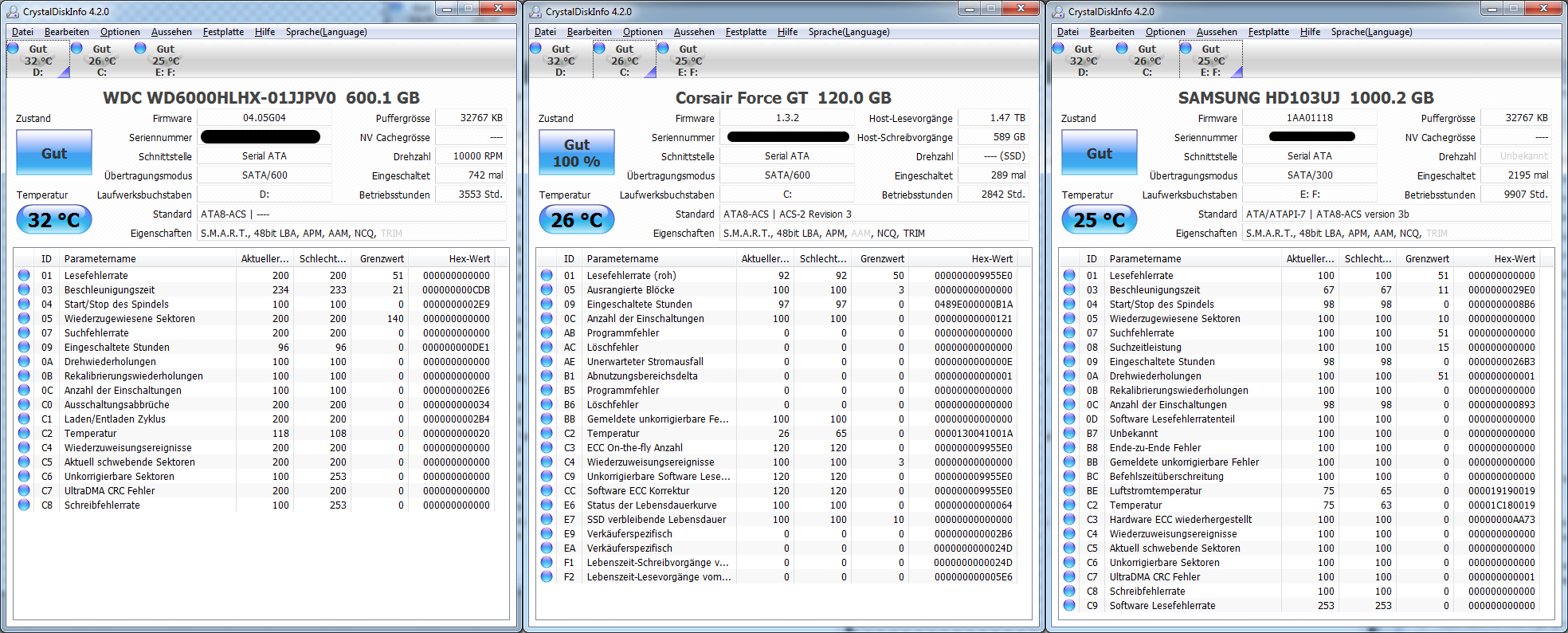

Mach Screenshots der SMART Werte mit CrystalDiskInfo aller Festplatten und poste sie hier als Anhang,
Zieh das Fenster so weit auf, das kein Scrollbalken zu sehen ist.

Also die spin up time der WD ist 3,291 sec, der Samsung 10,72 sec., da die Benutzerkonten auf der WD liegen, glaub ich das nicht. Um sicherzugehen, müßtest du testen, ob ein zurüchschieben der Konten auf die SSD tatsächlich etwas bringen würde.
