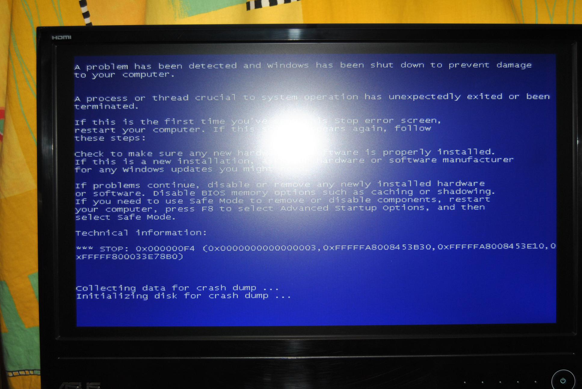

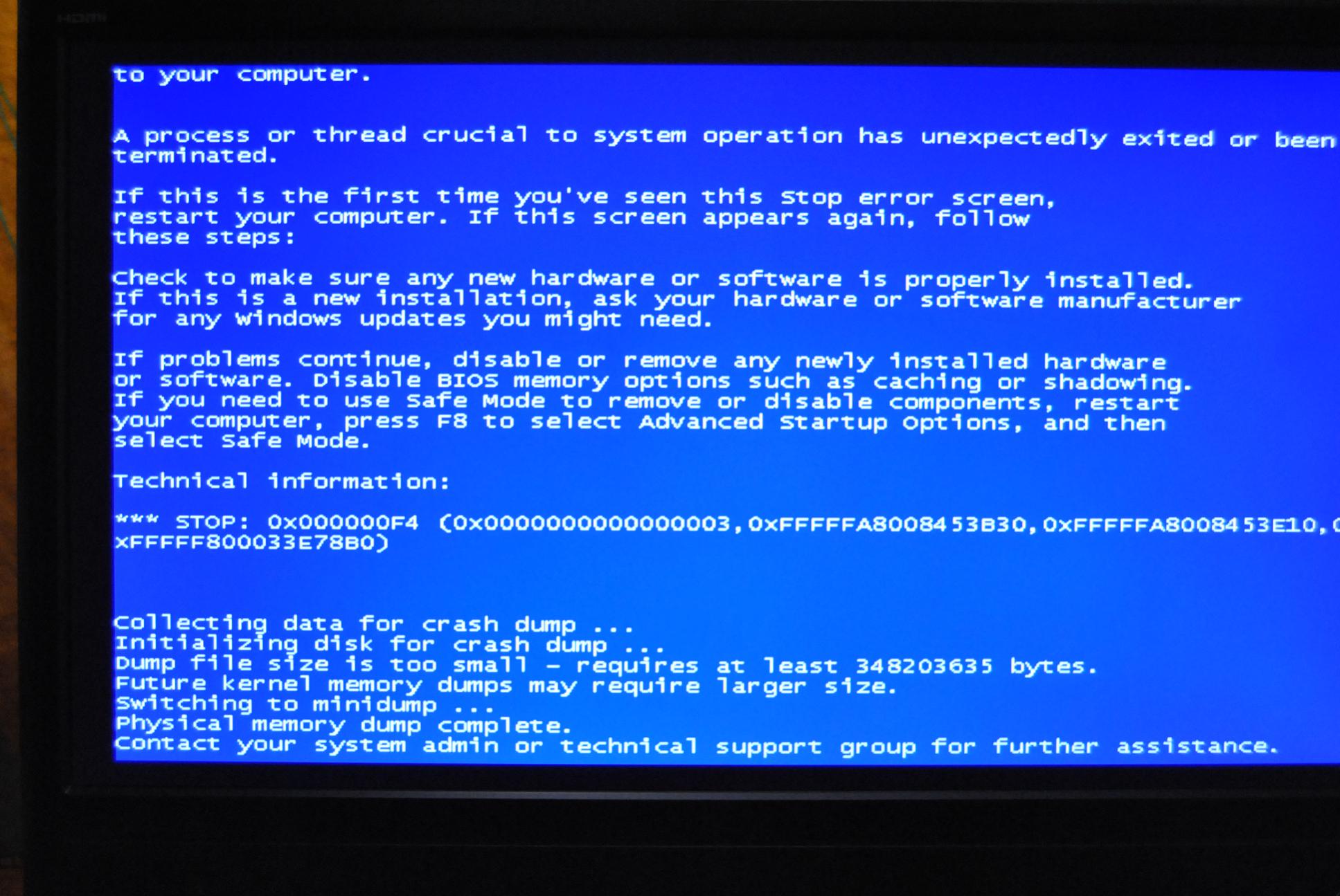

so, ich hab das firmware-update drauf, jedoch hat sich an meiner situation nichts geändert.
ich nehm die HDD, auf der nur programme und daten sind, den stromstecker und das datenkabel weg.
dann starte ich den pc, der "windows startet" bildschirm kommt, und dann kommt das was ich als bilder angehängt hab.
sry, aber beim ersten foto hatte ich vergessen den blitz auszuschalten ;)

Das Problem ist also immer noch deine Crucial SSD.
Der Bluescreen deutet ausnahmslos auf die Crucial.
Wende dich an den Crucial Support.
http://www.crucial.com/support/de/index.aspx
Genaue Problemanalyse eines Bluescreens könnten @Inzersdorfer oder @simpel1970 besser als ich.
Dein Problem ist aber nicht das gleiche wie das des TE. Du solltest besser einen eigenen Thread aufmachen.
Bluescreen durch die Crucial z.B.

@fanatiXalpha:
Bug Check 0xF4: CRITICAL_OBJECT_TERMINATION Parameter 2: 0x3 ein Prozeß
Ein für das funktionieren des Systems notwendiger Prozeß wurde unerwartet verlaßen oder beendet.
Wenn die HDD eingehängt ist startet Windows normal?
ganz genau :)
und des nervt mich, weil ich dachte zumindest die SSD wäre unabhängig...

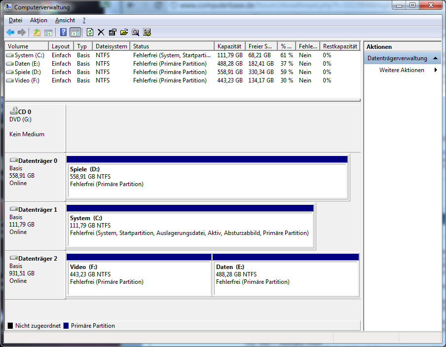

Hier der Screenshot von der Datenträgerverwaltung.
Soweit ich das sehe ist der Bootloader schon auf der richtigen Platte (SSD) aber sie ist wohl am 2. SATA Port angeschlossen, werde das gleich mal ändern! Danke auf für den Tipp!

Das ist nicht unbedingt gesagt, das deine SSD nicht am ersten SATA PORT angeklemmt sitzt.
Weil die Datenträgerverwaltung macht manchmal was sie will und listet nicht nach den angeklemmten PORTS auf. So könnte es schon sein, das die SSD zwar am ersten SATA PORT angeklemmt sitzt, aber in der Datenträgerverwaltung nicht als Datenträger 0 gelistet wird.
Aber du hast Recht. Deine SSD enthält den Bootloader, weil die Windows 7 Partition als SYSTEM und ACTIVE gekennzeichnet ist. Die Kennzeichnung als Startpartition in der Datenträgerverwaltung hingegen irritiert, weil diese auch andere Partitionen erhalten können, z.B. wenn eine 100 MB große MSR Partition vorhanden ist, ist diese als SYSTEM und ACTIVE gekennzeichnet, aber die Windows 7 Partition wird als Startpartition gekennzeichnet, obwohl von dieser nicht gebootet wird.
Aussagekräftig, hinsichtlich der Bootpartition, sind deshalb nur SYSTEM und ACTIVE.
Viele Grüße
