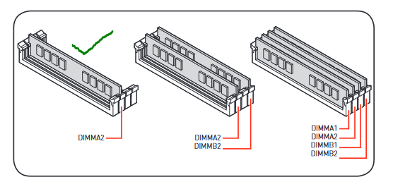

Mit nur einem RAM Modul, im empfohlenen Slot "DimmA2" mal ein "Bios Reset" machen,
"CmosClear" Jumper setzen hierfür.
Ohne aktuellstes BIOS wird das nichts.
