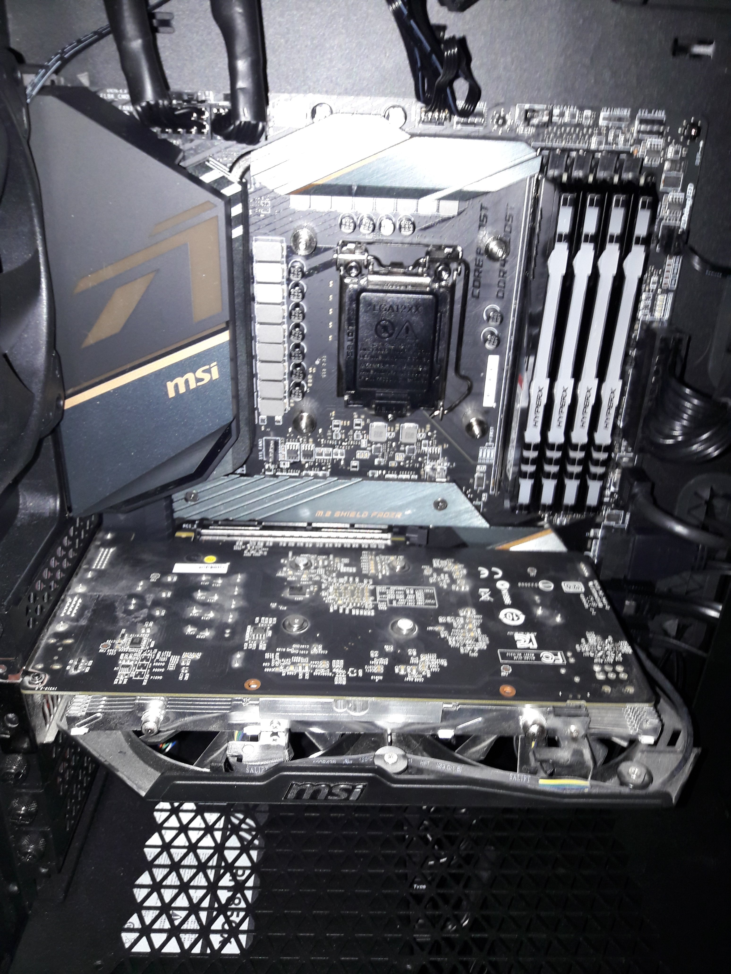

Kannst auch mal fotos vom Aufbau machen (aber bitte welche auf denen man auch was erkennen kann) während du auf den i3 wartest.

Wo ist der CPU Kühler?
der kühler is nen assasin 3DuckDuckStop schrieb:Kannst auch mal fotos vom Aufbau machen (aber bitte welche auf denen man auch was erkennen kann) während du auf den i3 wa
ich hatt cpu und kühler schon wider abgebautDuckDuckStop schrieb:Wo ist der CPU Kühler?

Also ich bleibe weiterhin dabei, dass du entweder das BIOS nicht richtig geflasht hast und dementsprechend das Board den 11900k nicht erkennt oder etwas falsch verkabelt wurde.
Kannst das ganze auch mal außerhalb des Gehäuses aufbauen um einen Kurzschluss auszuschließen.
falsch verkabeln kann man nich viel zumalauf dem board alles drauf stehtDuckDuckStop schrieb:Also ich bleibe weiterhin dabei, dass du entweder das BIOS nicht richtig geflasht hast und dementsprechend das Board den 11900k nicht erkennt oder etwas falsch verkabelt wurde.
