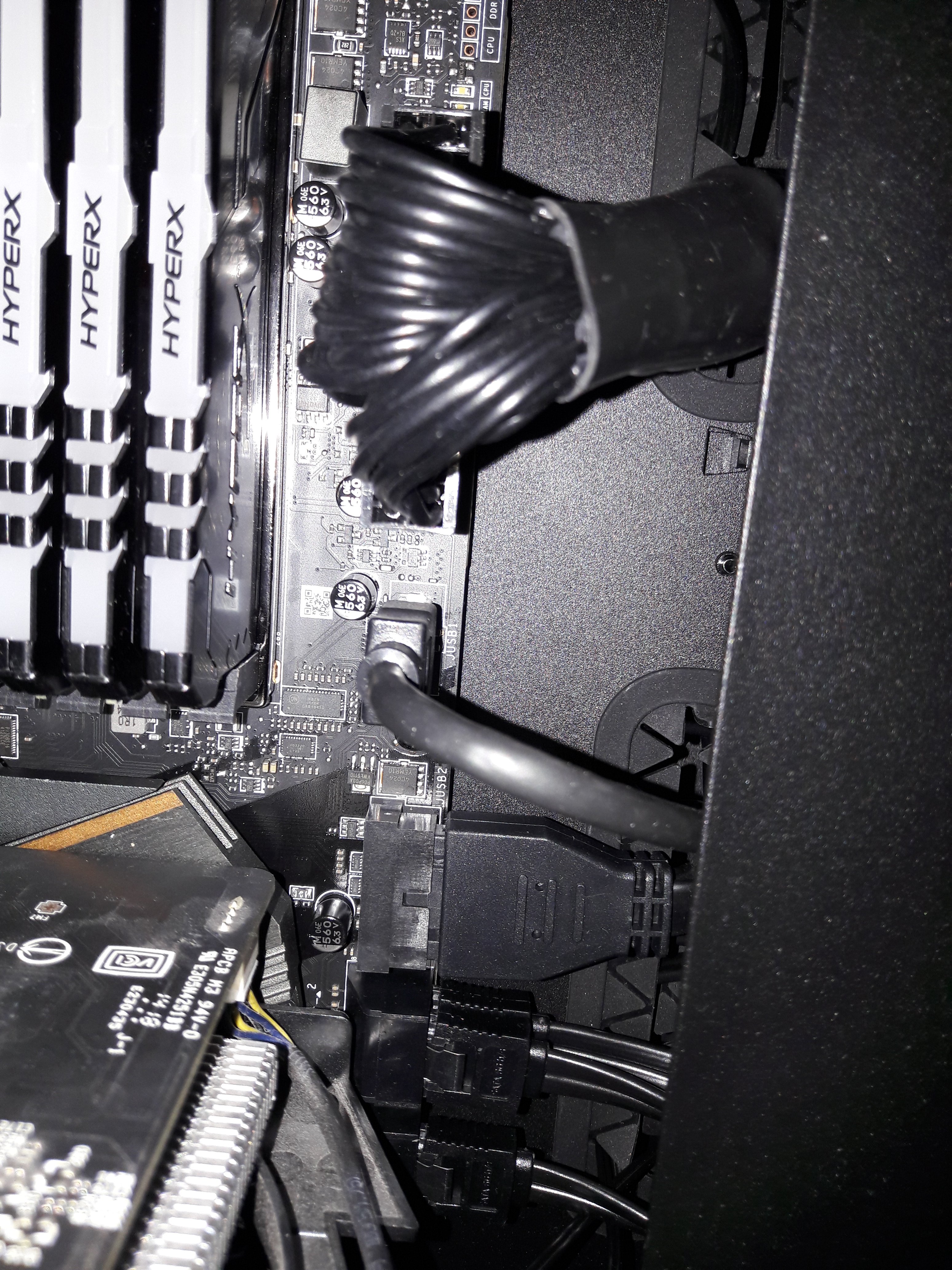

Ich habe auch geschrieben, dass ich ein Foto, auf dem man was erkennen kann, vom Aufbau haben möchte. Du hast offensichtlich gedacht, es wäre hilfreich, ein verwackeltes Müllfoto auf dem man nur 1/3 sieht und essentiell wichtige Komponenten gar nicht verbaut sind, zu machen.

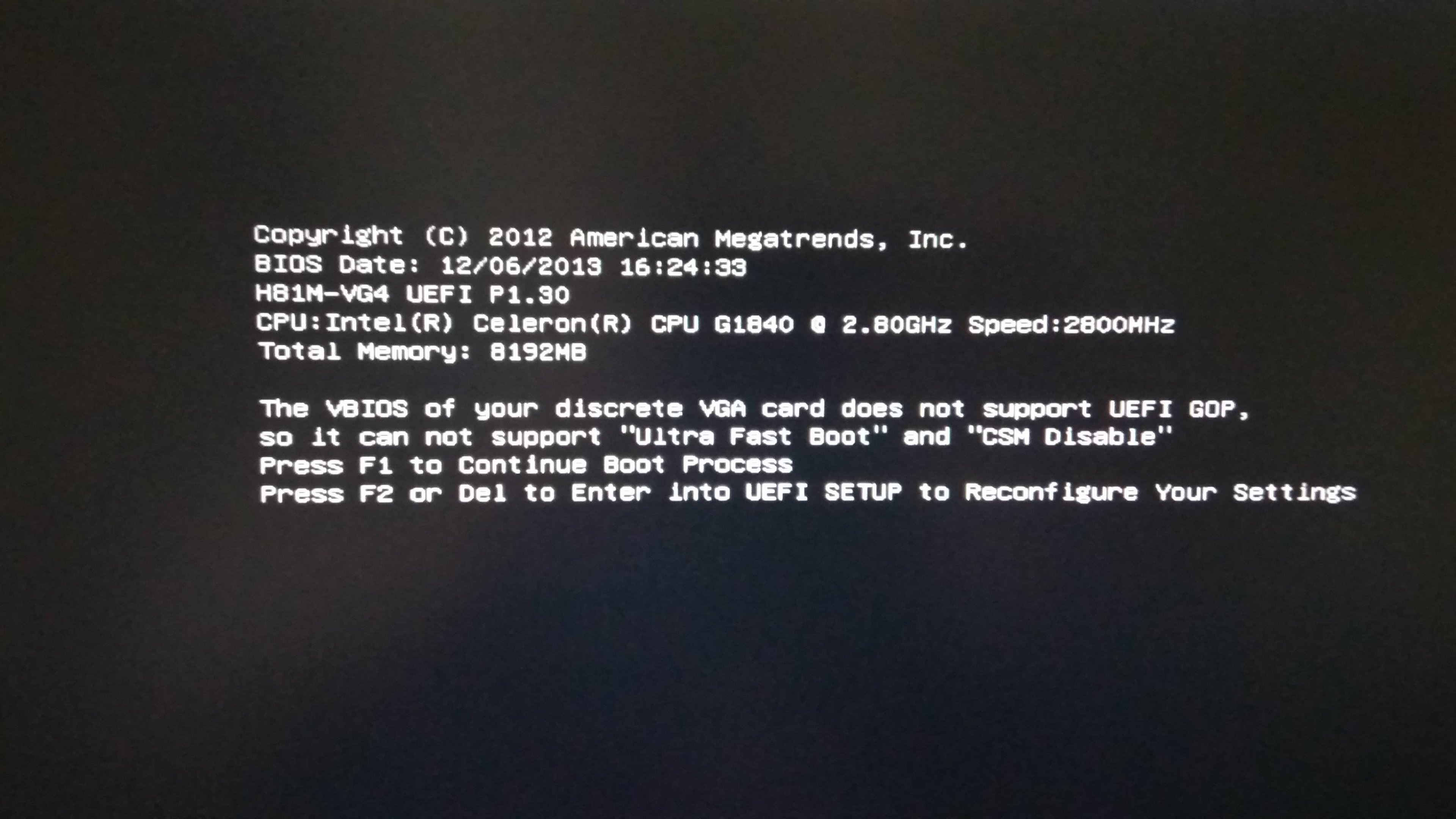

Hinweise darauf kann es durchaus geben vom Bios, kommt aber wohl auch aufs Mainboard (Bios) an.
Mal ein Beispiel (Bild aus dem Netz):
Auf dem Foto #36 sieht man,
dass der TE hier auch immer noch mit RAM Vollbestückung an der Sache arbeitet,
wobei man ihm auch gesagt hat, hier erst mal nur mit einem Modul in Slot "DimmA2"
zu arbeiten bei der Fehlersuche.
Das bild is nach dem ganzen geteste ich wollt den ram nich in der gegend rum liegen haben alsonhab ich ihn wider eingebaut

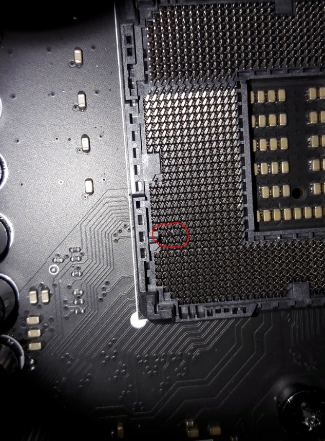

Aba das is eher grad nebensächlich ich hab grad den sockel mit ner lupe inspiziert das mir nen graues Kästchen auffiehl siht so aus als wär ein pin umgebogen bzw fehlt auch das silbern schimmernde plätchen eine reihe über dem knuppelschen links der 2 pin
Auch hier könntest du uns ein Foto zeigen, dann wäre es möglich dies je nachdem zu bestätigen. 🤷‍♂️
muss kucken ob meine kamera durch die lupe das erkennt ansonsten muss ich mit soom probiren da kann ich aber keine gute bildqualität versprechen
Wenn du dir sicher bist, dass ein PIN verbogen ist, fehlt und du keine Bestätigung brauchst ist aber auch egal.
Musste jetzt sehen, ob du das so reklamieren kannst oder ein neues Mainboard kaufen musst.

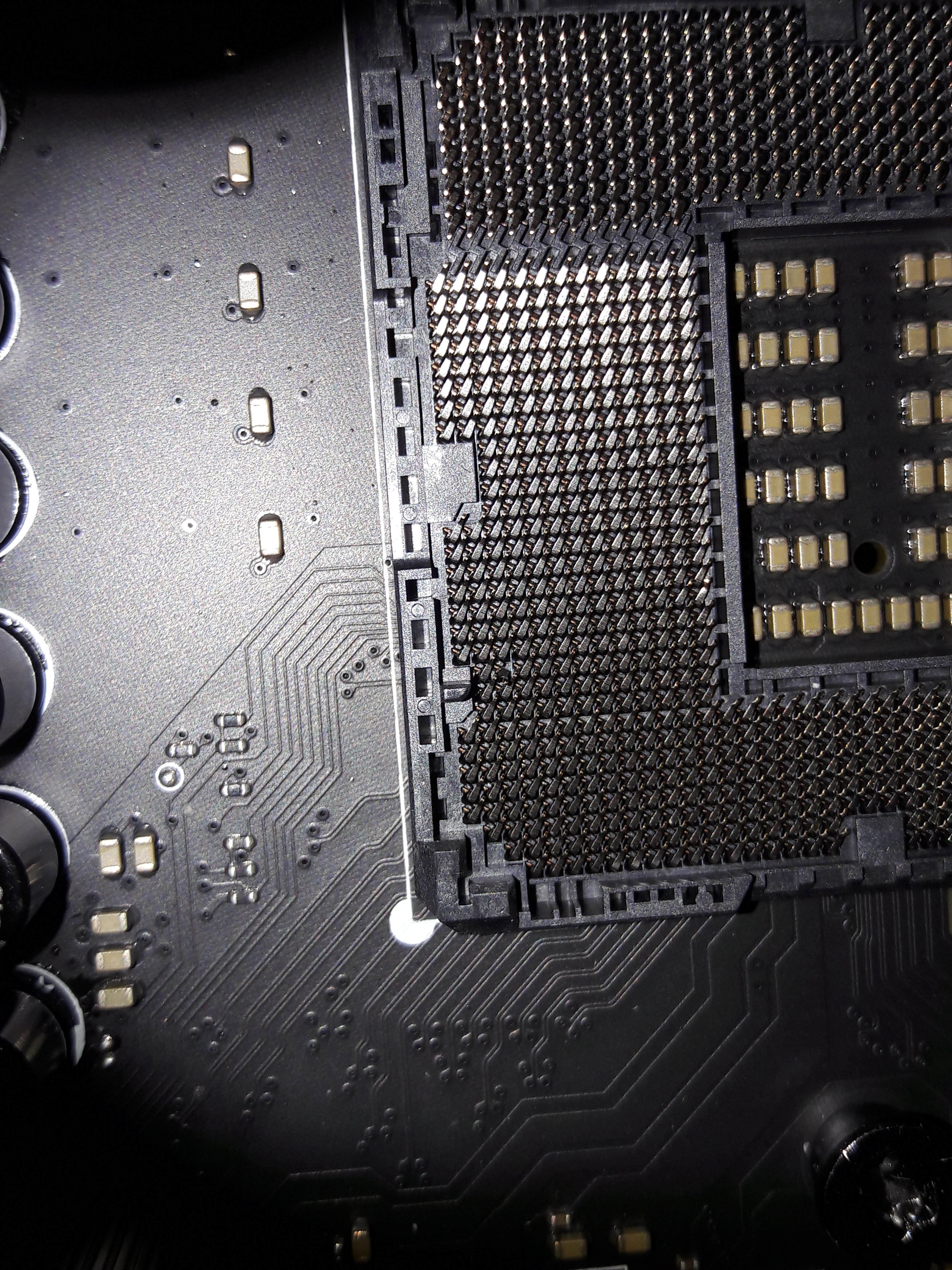

Hoffe man sihts
Ja, sieht so aus.
Hier meinst du,
in dem markierten Bereich.
Auf deinem Foto sieht man es dann aber besser.
