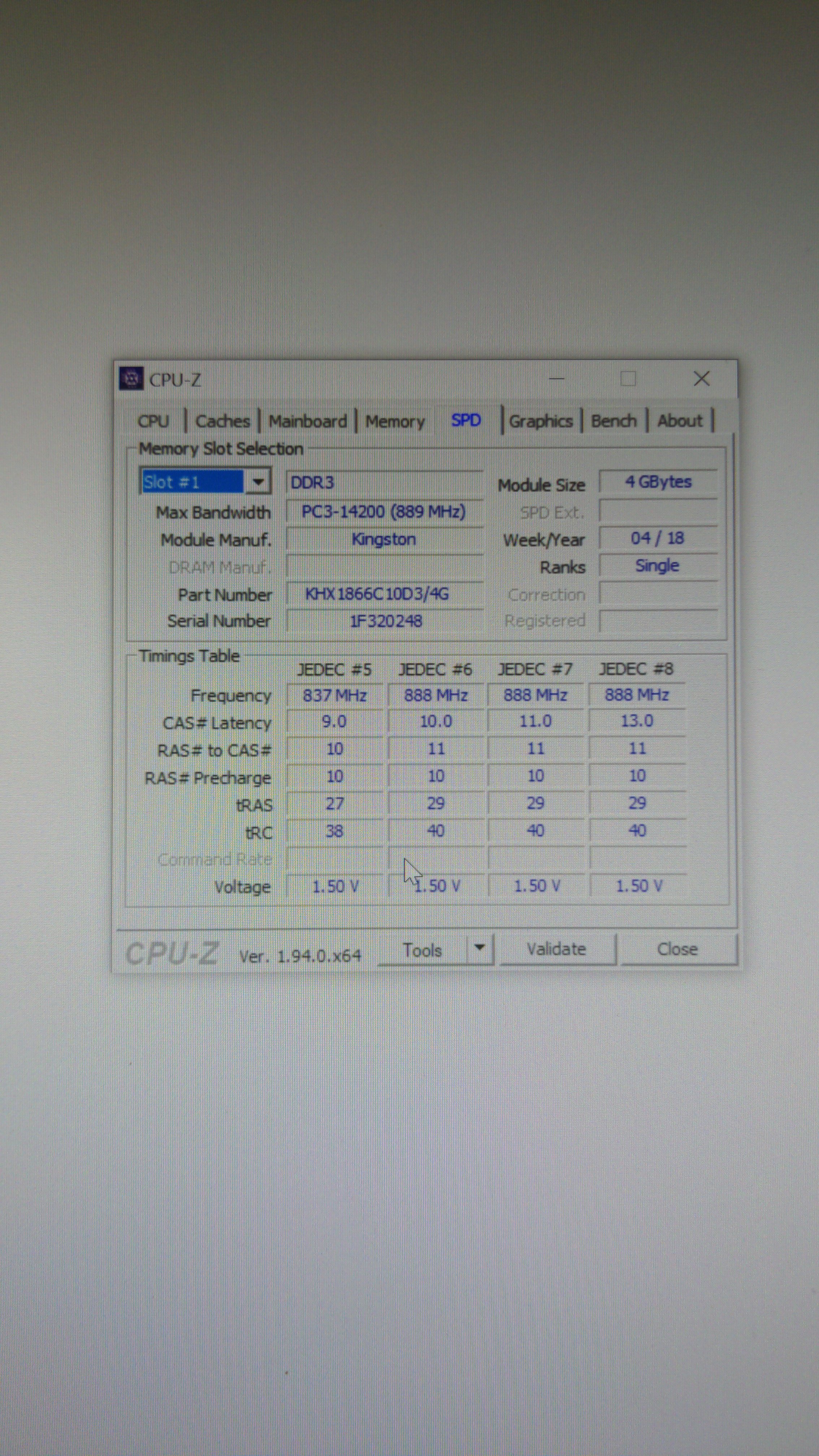

Ich habe gerade in CPU Z gesehen, dass alle 4 RAM Riegel als Single erkannt werden. Stellt das ein Problem dar? Des weiteren ist eine Frequenz in dieser Tabelle niedriger als die anderen. Erkennt hier irgendwer einen Fehler? Oder passt das alles so?

Danke, wird als Dual Channel erkannt. Was sagen die angebenen Frequenzen aus? Ist da alles in Ordnung?
Die sagen erst mal nichts aus, du musst im Reiter Memory schauen. 800 sind wohl der Standard bei dem System.
