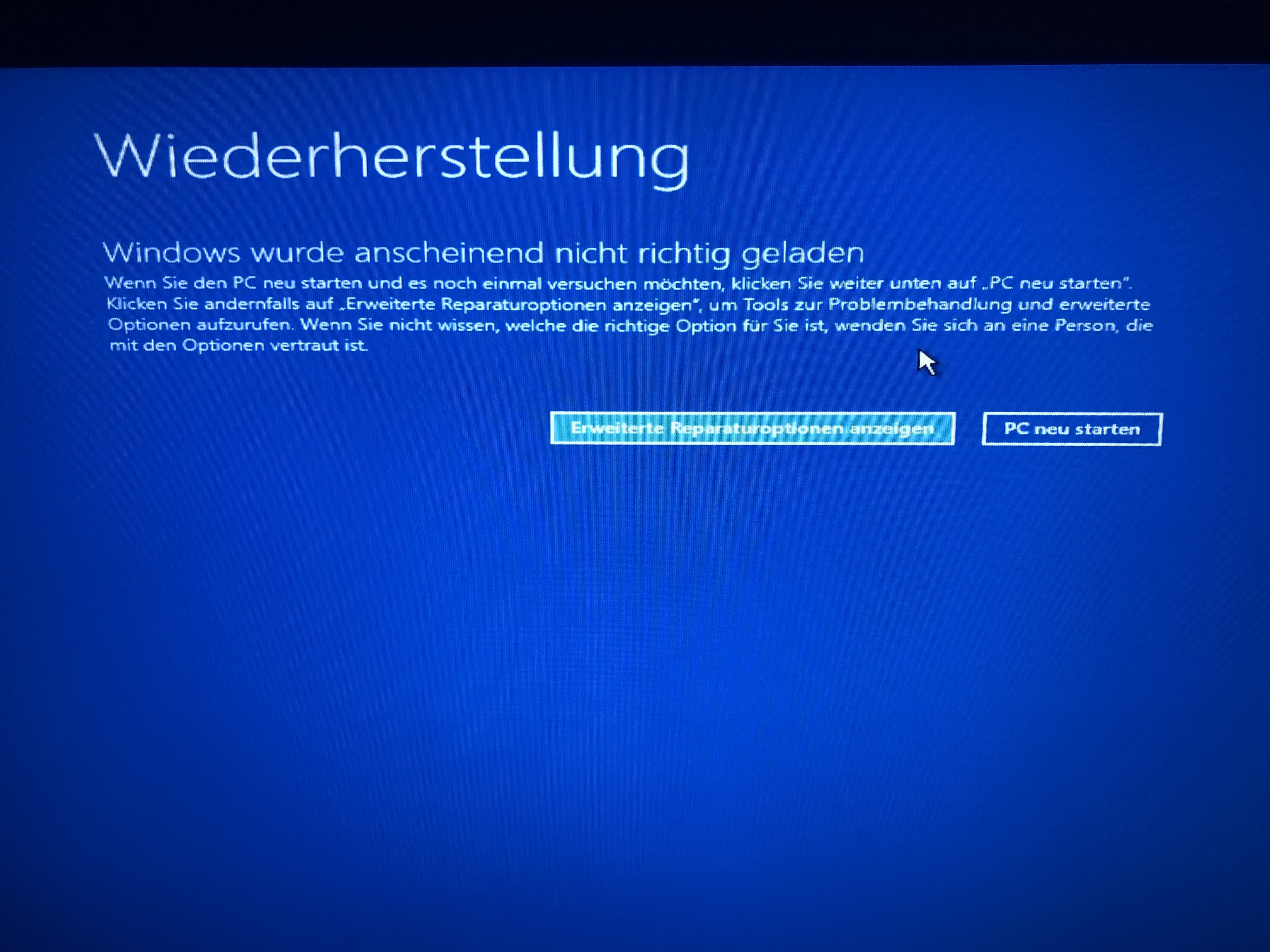

So sieht der Bildschirm dann aus:

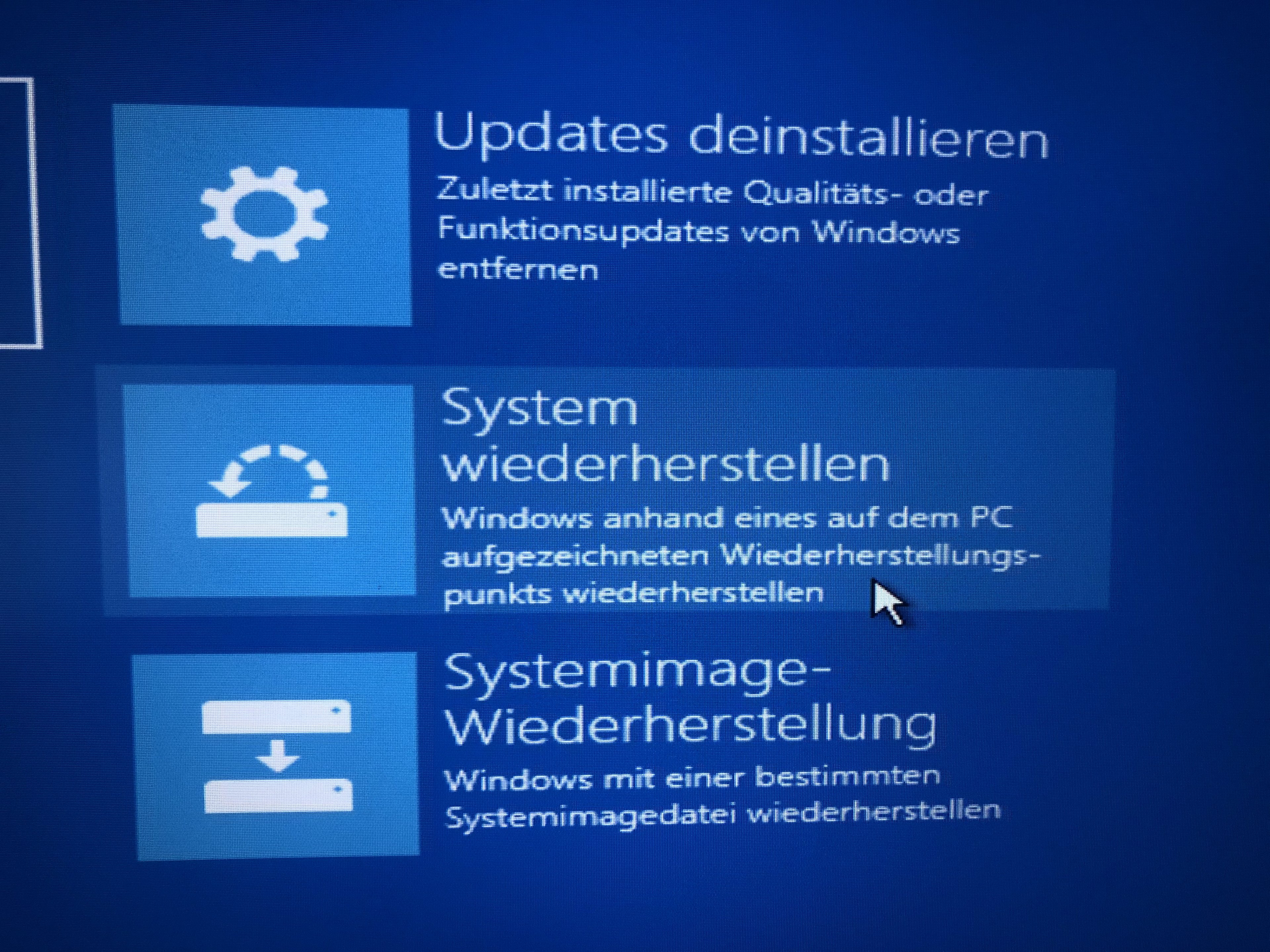

@Cardhu
Normalerweise bleiben deine eigenen Dateien unverändert.
Systemdateien und Programme werden aber auf den alten Stand zurückgesetzt. Wurden diese in der Zwischenzeit deinstalliert, sind sie danach idR nicht mehr lauffähig.
Seine Daten vorher zu sichern war natürlich noch nie verkehrt, weil das sollte man grundlegend machen. Könnte ja auch sein, dass deine Festplatte gerade am Verrecken ist und deswegen nicht mehr startet.
