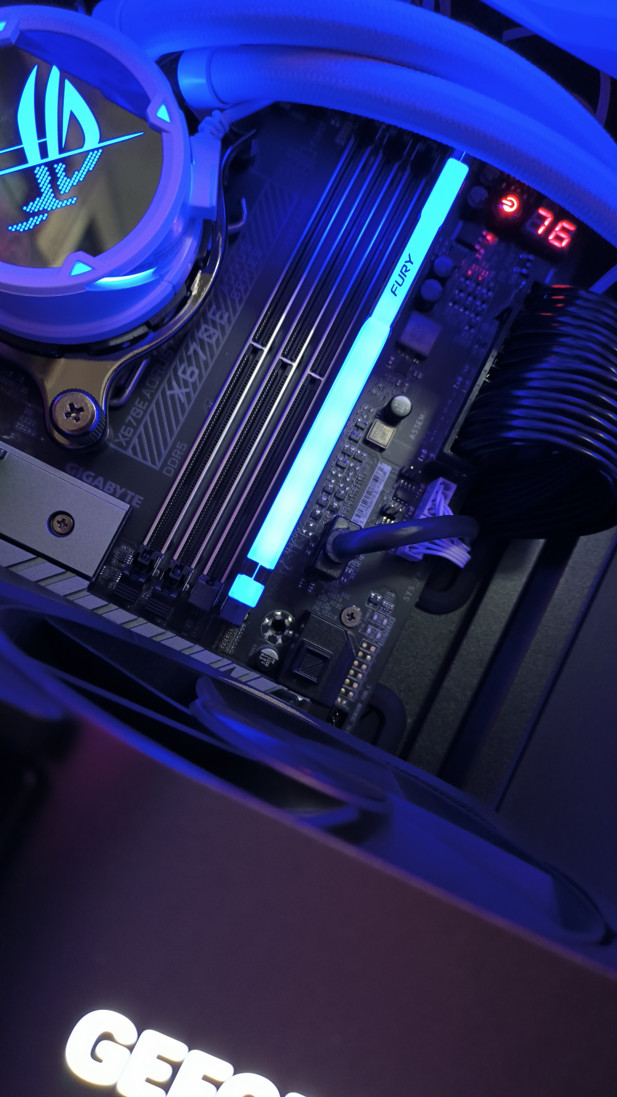

Leider war meine CPU defekt, weswegen ich die CPU austauschen musste. Nachdem Ausbau der alten CPU und einbau der neuen CPU wird mein PC nicht normal hochgefahren. Er startet, die lüfter drehen vollkommen auf (und der PC ist mega laut) und auf dem Monitor bleibt das Bildschirm völlig schwarz.

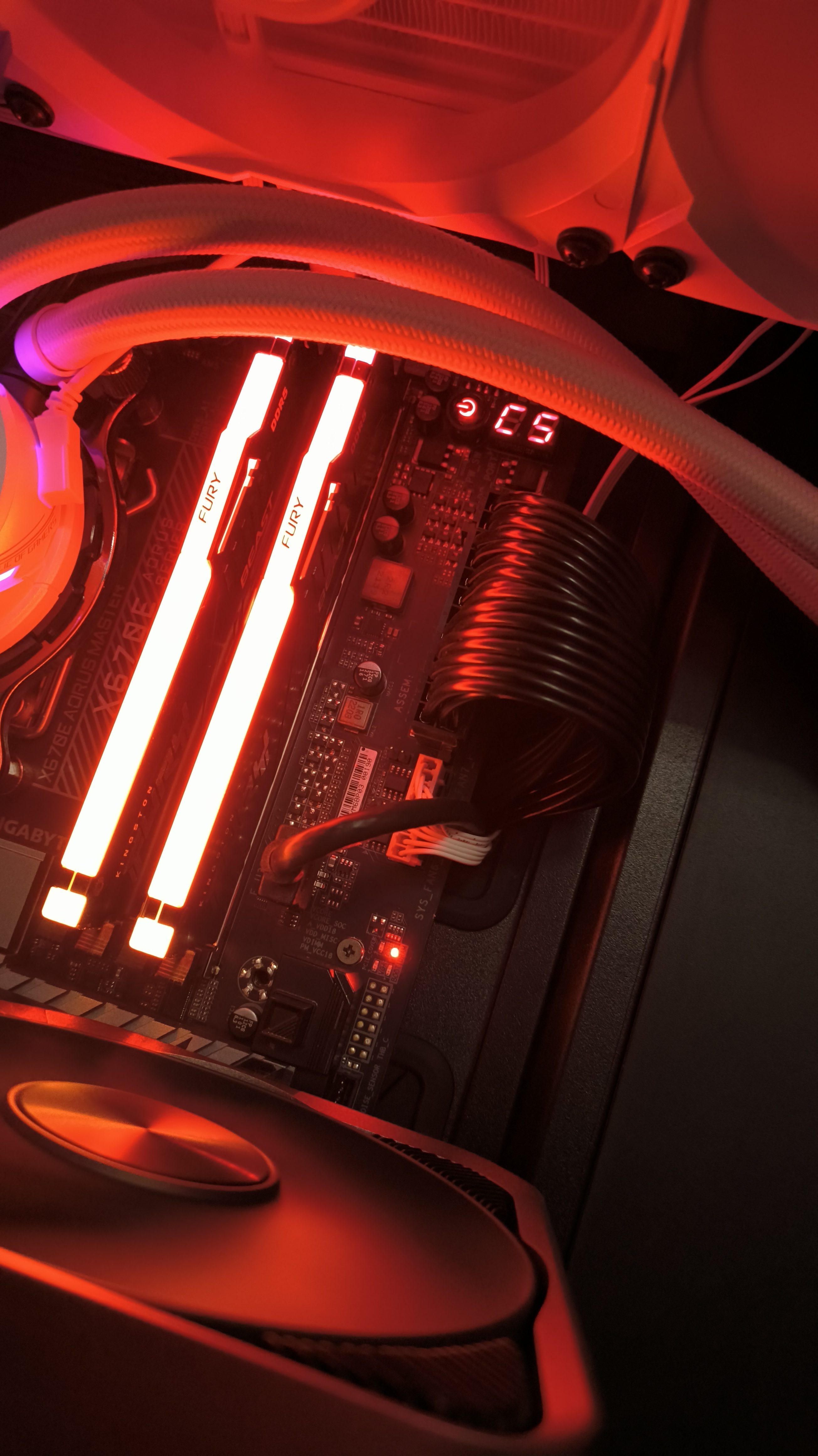

Lediglich auf dem Mainboard wird mir ein Fehlercode angezeigt C5. ich kann mit diesem Fehlercode absolut nichts anfangen. In der Bedienungsanleitung des gigabyte x670e aorus master kann ich nichts herausfinden.
Wenn ich den pc gestartet habe, kann ich den PC nicht mehr herunterfahren. Wenn ich die Ein/Austaste kurz sowie lang gedrückt halte, dann fährt der PC nicht herunter.
Ich bin absolut verzweifelt und weiß nicht, was ich tun soll😥.

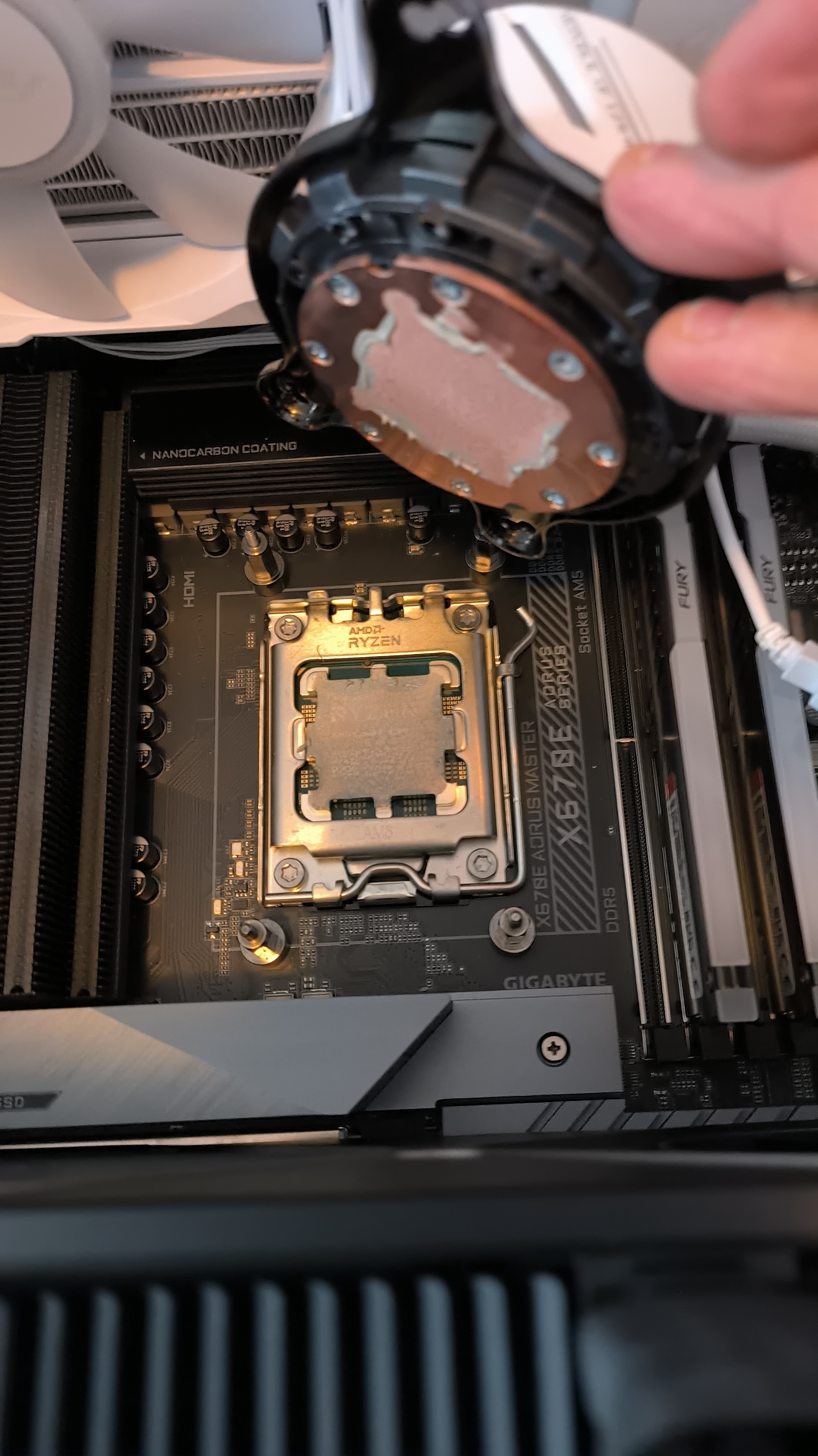

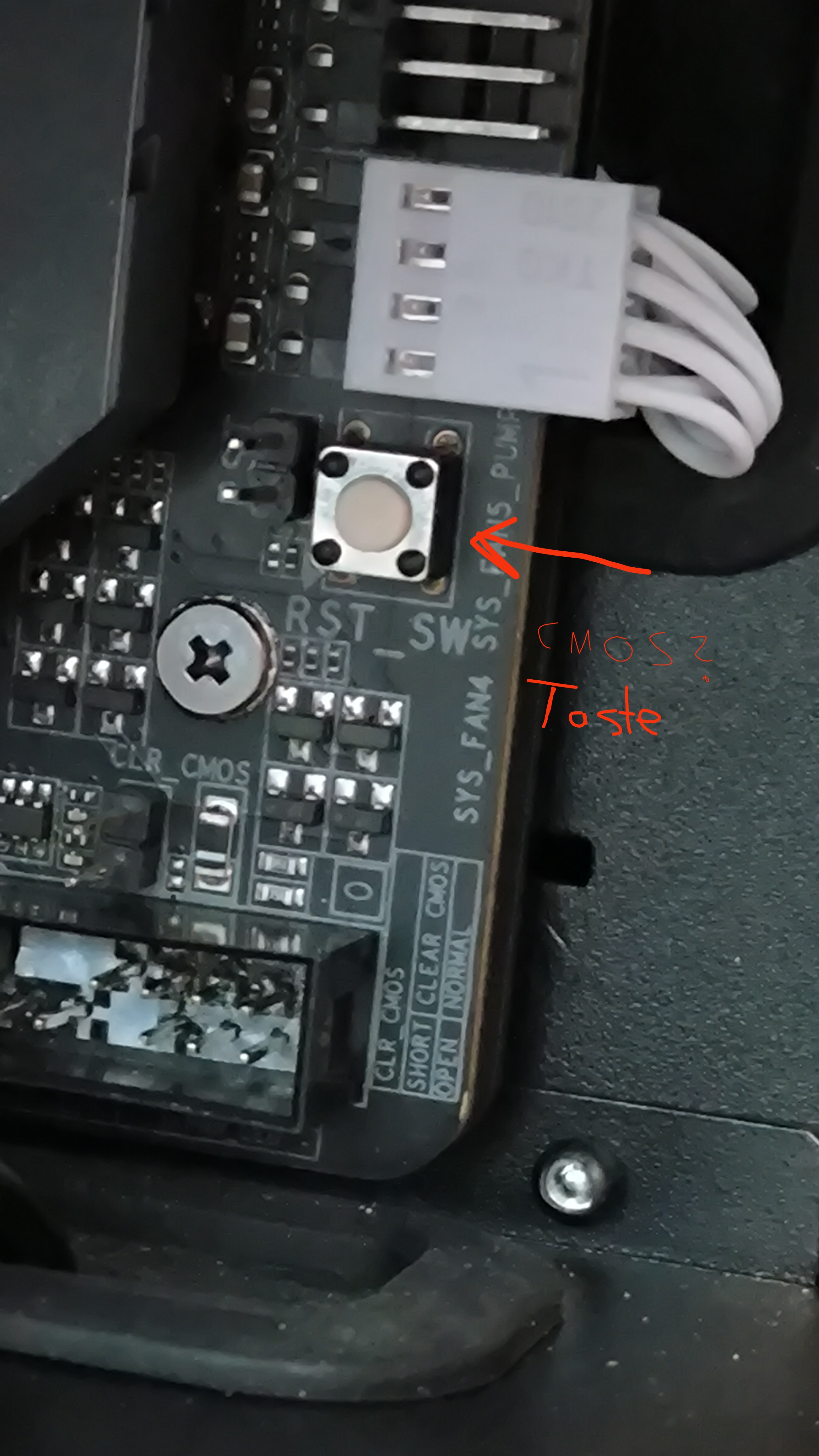

Ich wollte eigentlich ein cmos reset machen.Muss ich dazu diese taste ( auf dem zweiten bild zu sehen?) drücken und muss der pc davor komplett von strom getrennt sein?
ich habe vorhin das netzteil vom pc entfernt und die cmos taste gedrückt und danach den pc hochgefahren, aber leider fährt der pc immer noch nicht hoch und das Mainboard zeigt mir den Fehlercode C5 an...

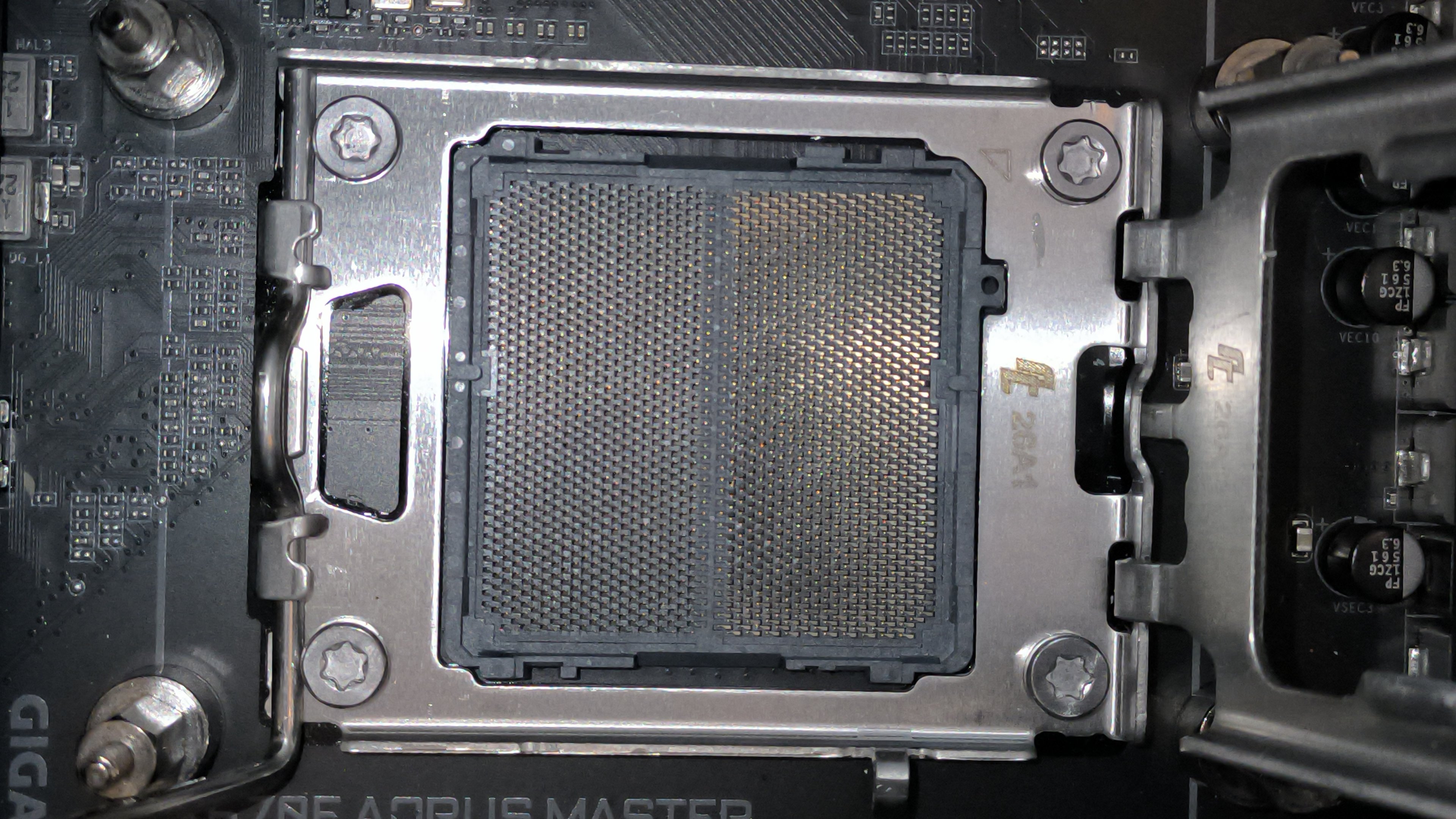

Sockel evtl. beschädigt?

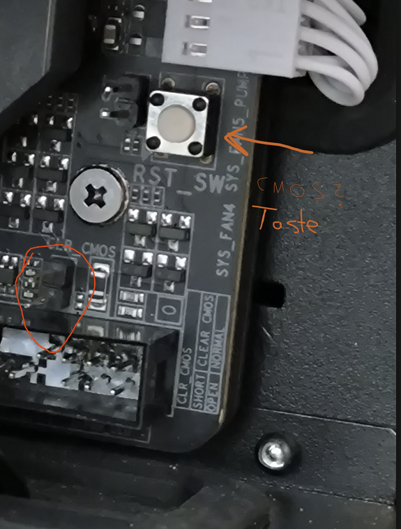

Die PINs für den CMOS Reset sind auf deinem zweiten Bild links unten. Steht auch CLR_CMOS dran.
Das was du markiert hast, ist, wie auch dransteht, ein Reset Schalter.

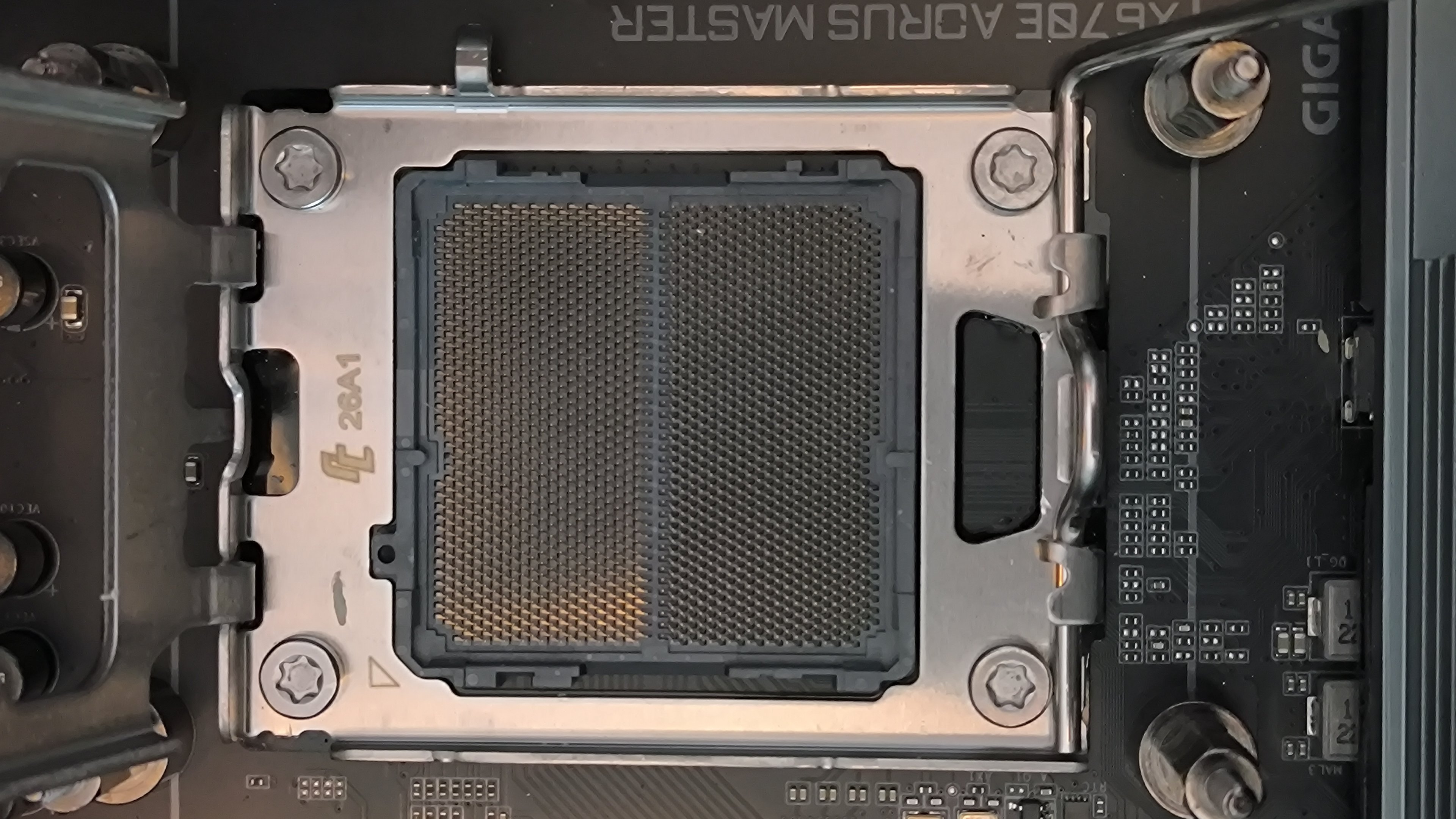

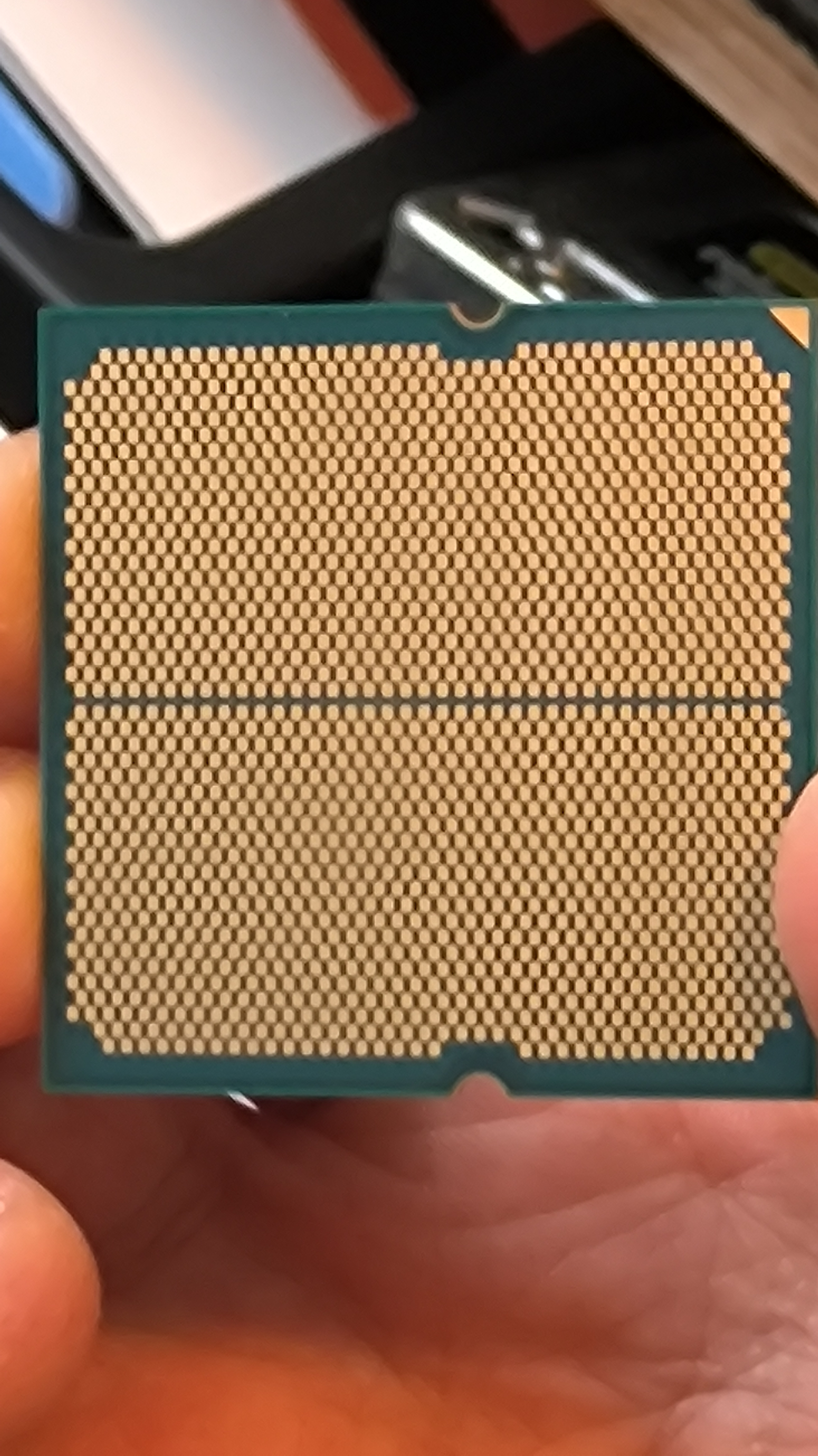

hier wären die bilder von der cpu und dem sockel.

Nein, das ist CMOS Reset Pin.
Netzstecker ab und 5sek brücken mit etwas das leitet.
kann ich dazu jeden xbeliebigen schraubendreher dafür nutzen?

C5 hat was mit RAM zutun.
Versuch mal mit nur einem RAM in B2 Slot zu starten und warte paar Minuten. Wenn er bootet überprüfen ob es ein neues BIOS gibt.
werde ich gleich mal ausprobieren

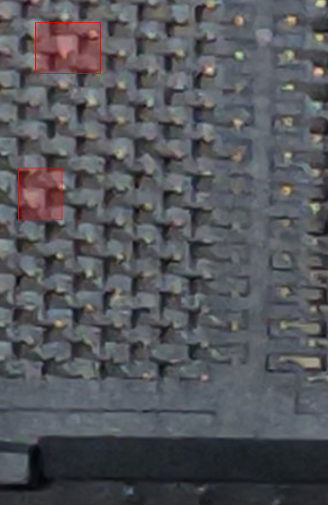

Ist das eine Lichtreflektion an dem Pin ziemlich in der Bildmitte (Ausschnitt aus deinem dritten Bild)?

Kann auch nur eine ungünstige Reflexion sein. Du kannst das sicher besser beurteilen.

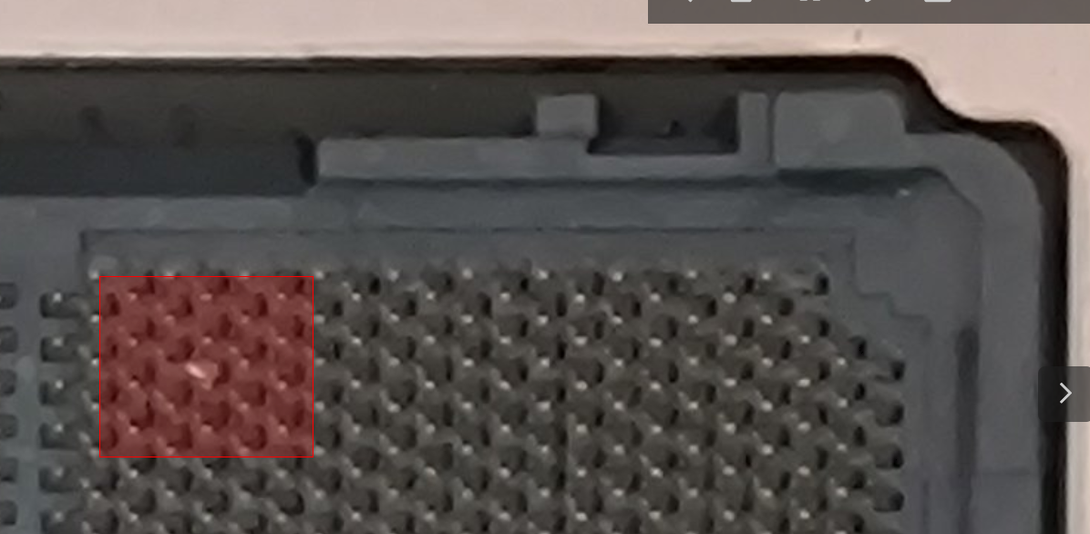

Was ist denn das auf Bild 3 Oben mittig im Sockel Fussel ? Krumner Pin ? Wärmeleitpaste ?
das habe ich mich auch gefragt. ist mir so vorher nicht aufgefallen. aber das ist extrem kleim. kann man schlecht identifizieren ob das wärmeleitpaste ist oder eine pin verbogen ist.

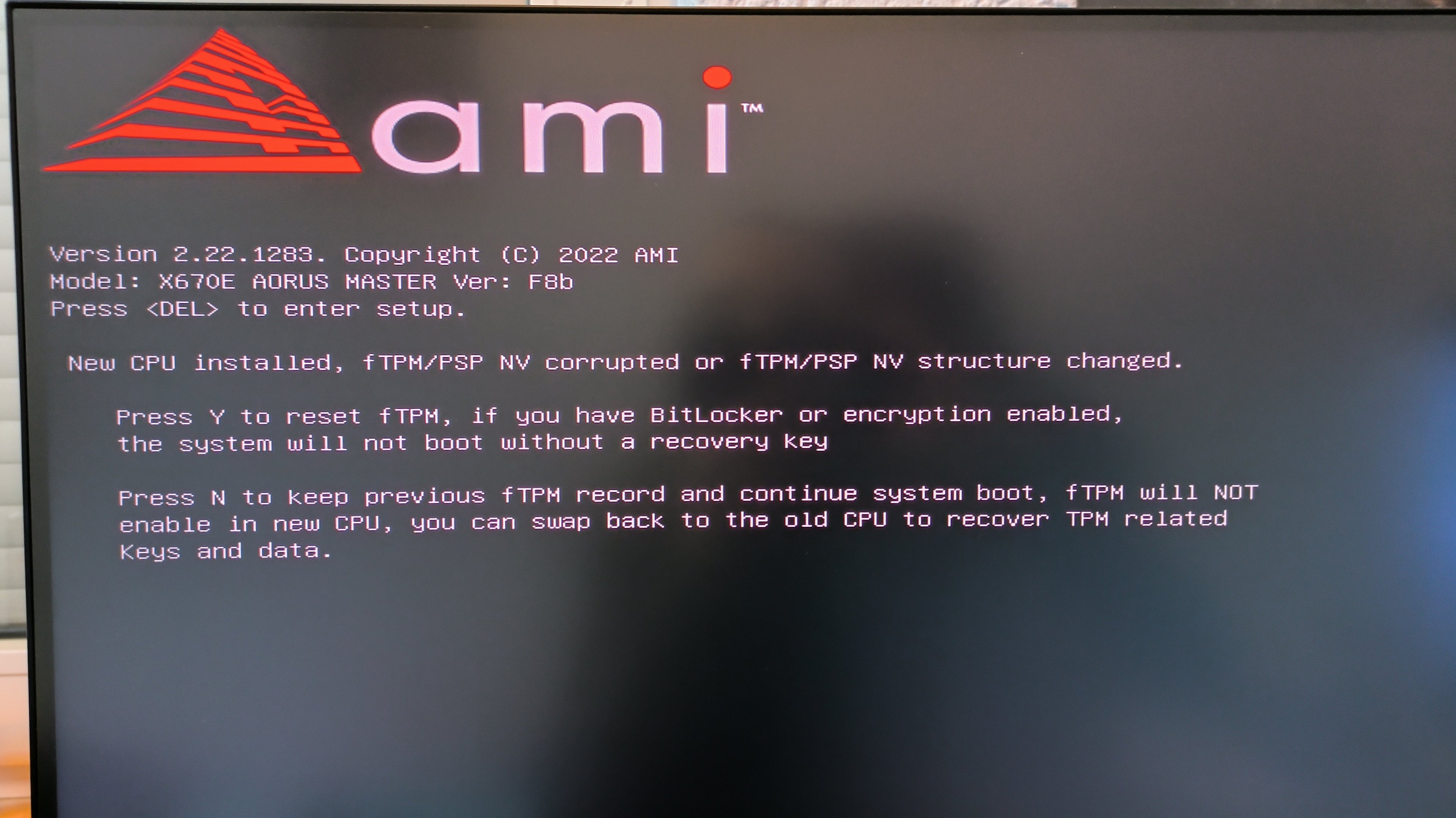

habe jetzt nur eine ram im pc (b2 slot). jetzt wird mir doeses bildschirm angezeigt. wenn ich Y oder N drücke, dann passiert da leider nichts. pc reagiert nicht
@Goozilla jetzt ist der pc hochgefahren. also ist der ram riegel defekt?

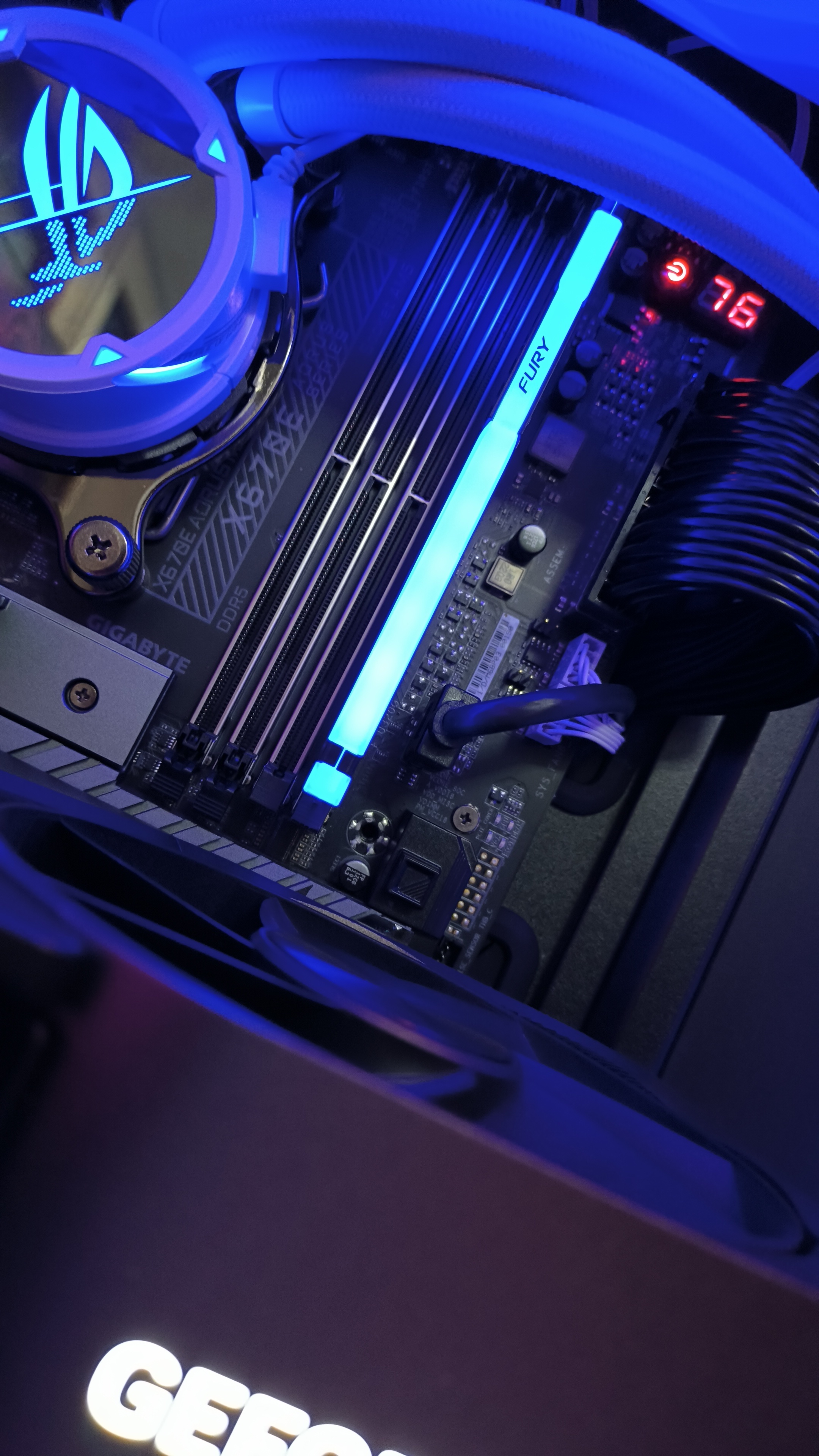

Also auf dem B2 slot hatte ich ram riegel a. pc fährt ohne probleme hoch.
gerade eben habe ich auf dem slot A2 den ram riegel b eingelegt und fahre den pc hoch und der zeigt mir C5 an. Ok jetzt habe ich aus dem b2 slot den riegel a rausgenommen und dann den riegel b in b2 eingesetzt und der pc fährt hoch. sobald ich beide riegel einsetze und hochfahre klappt es wieder nicht. der ram kann ja dann nicht defekt sein oder?
Da kann immer noch das BIOS und die CPU mit zu tun haben sowie der RAM selbst wenn beide verwendet werden.
