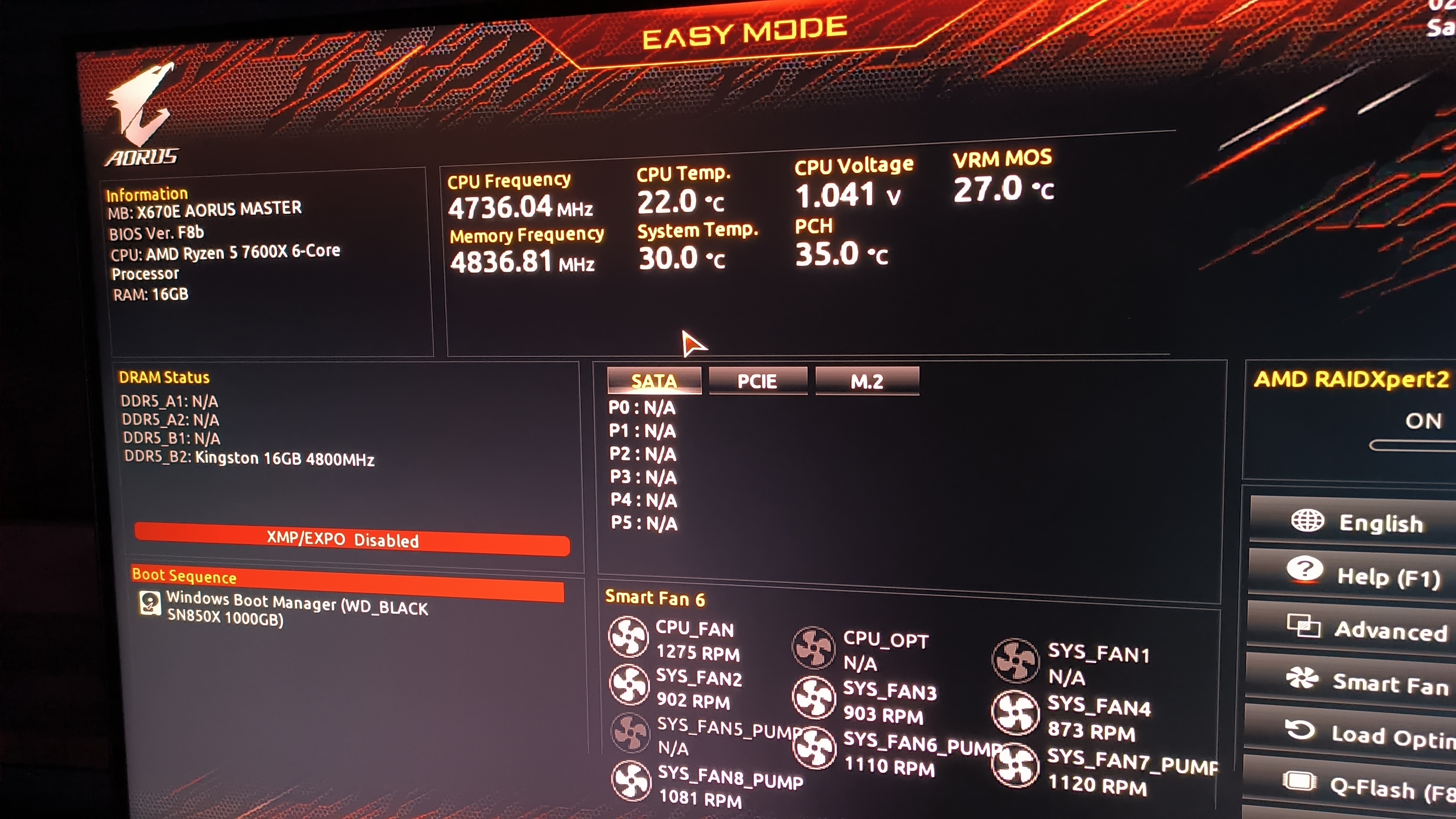

Habe jetzt mal jeweils slot a1, slot a2, slot b1 ausprobiert und bei allen drei slots funktioniert der pc nicht. nur wenn ein einziger riegel in b2 ist, fährt der pc hoch und lässt sich benutztn

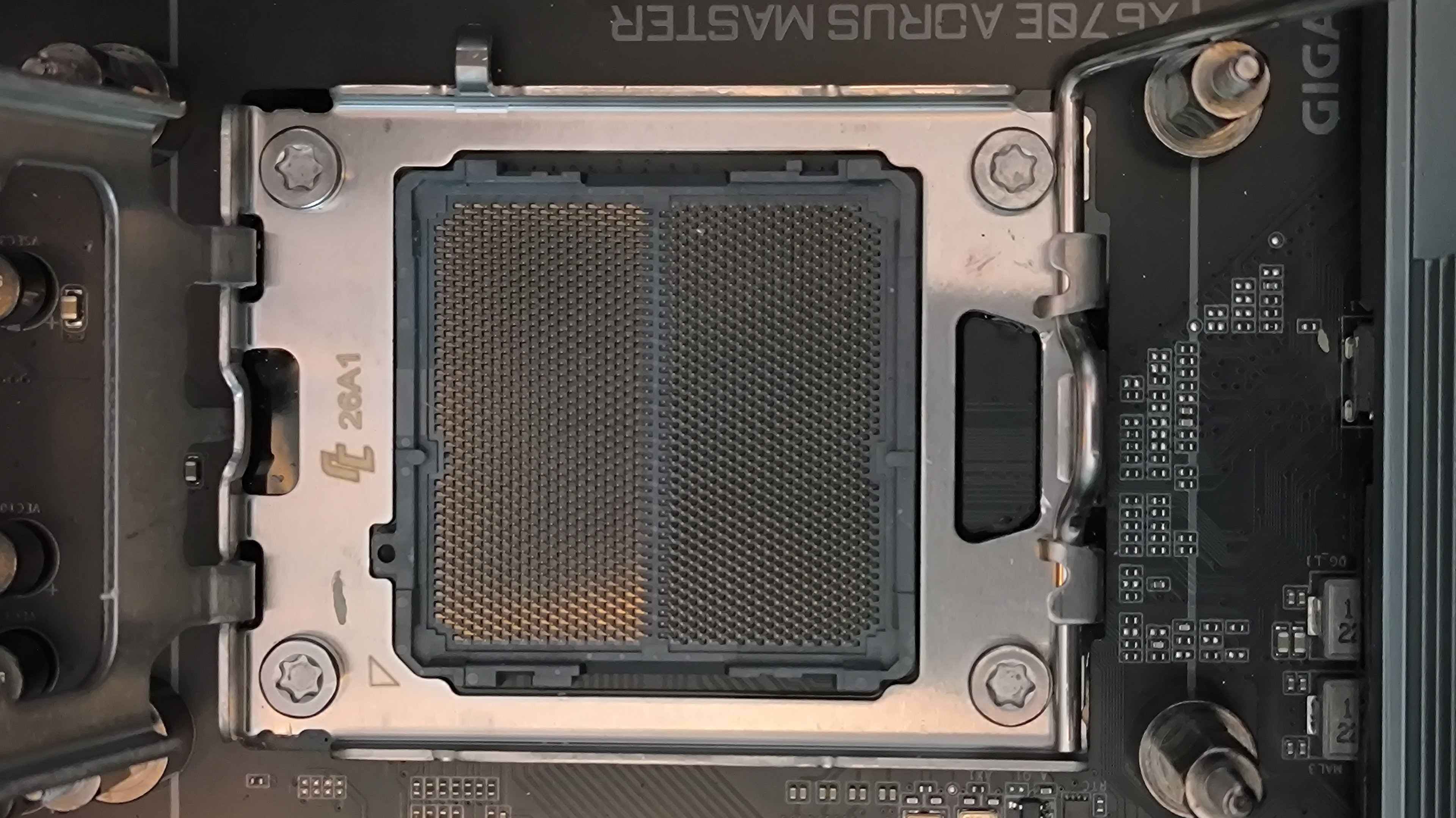

Dann kommt das wahrscheinlich von der CPU bzw dem Controller. Das kann ein Sockelschaden sein z.B. oder halt Leiterbahnen am MB.

Goozilla schrieb:@Agit2405
Tut mir leid das zu hören, dann dürfte das womöglich die Ursache sein.
die frage ob das unter garantie fällt oder ich dafür aufkommen muss. fahrlässig habe ich es ja nicht verbogen
