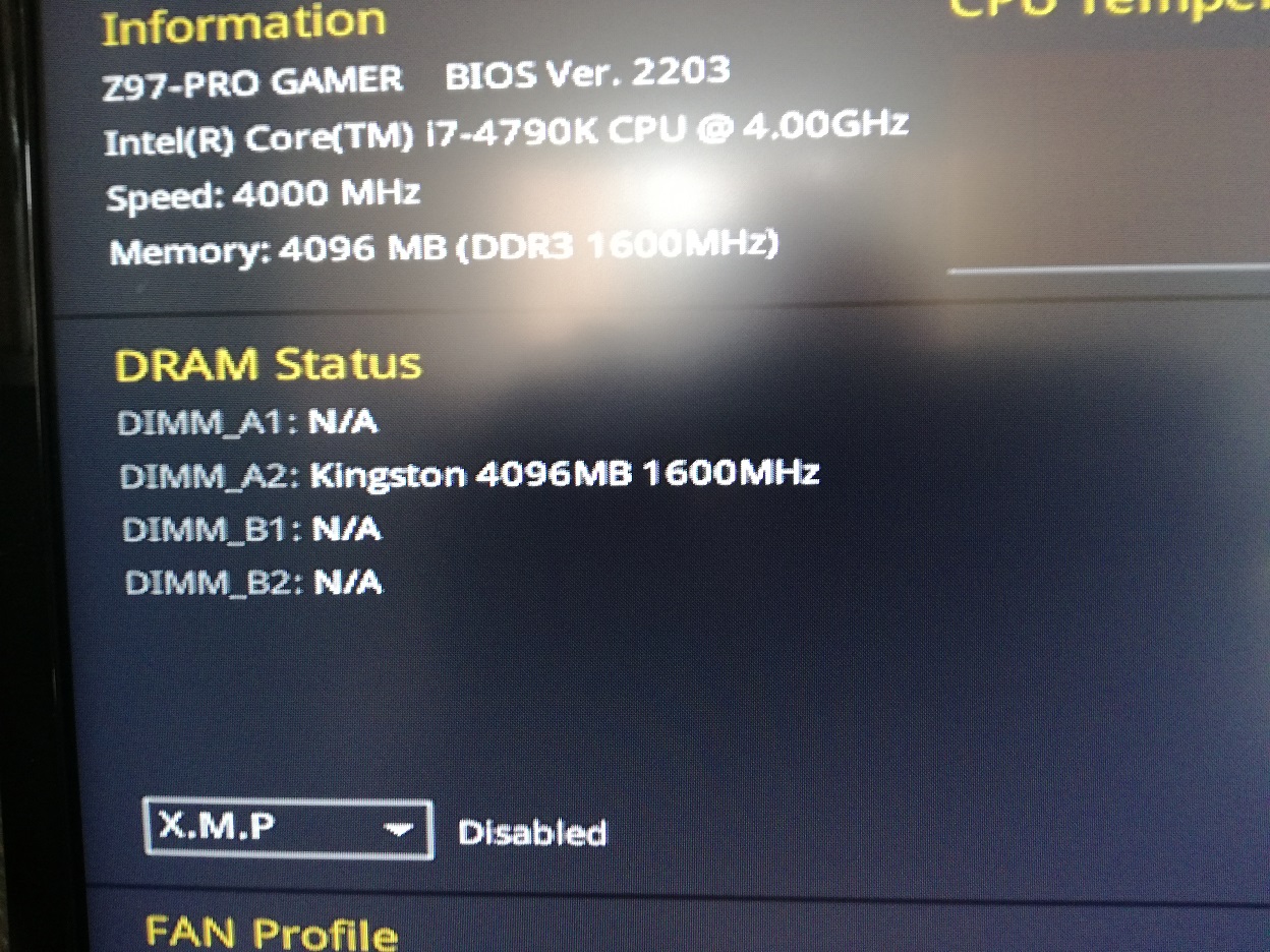

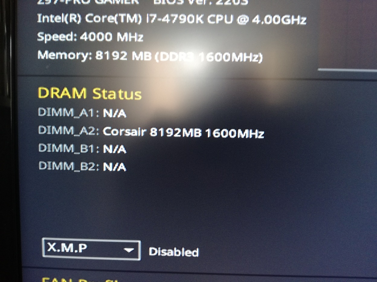

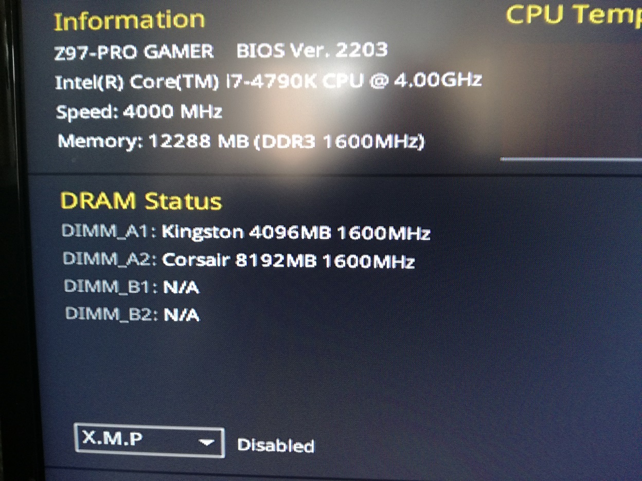

Jawohl A0 und A1 sind 8 GB aber kein DC
Speicher wird Erkannt, sobald ich was in B Stecke Bootschleife egal ob 1 oder 2 Riegel egal welcher Art
Bios Version ist 2203
