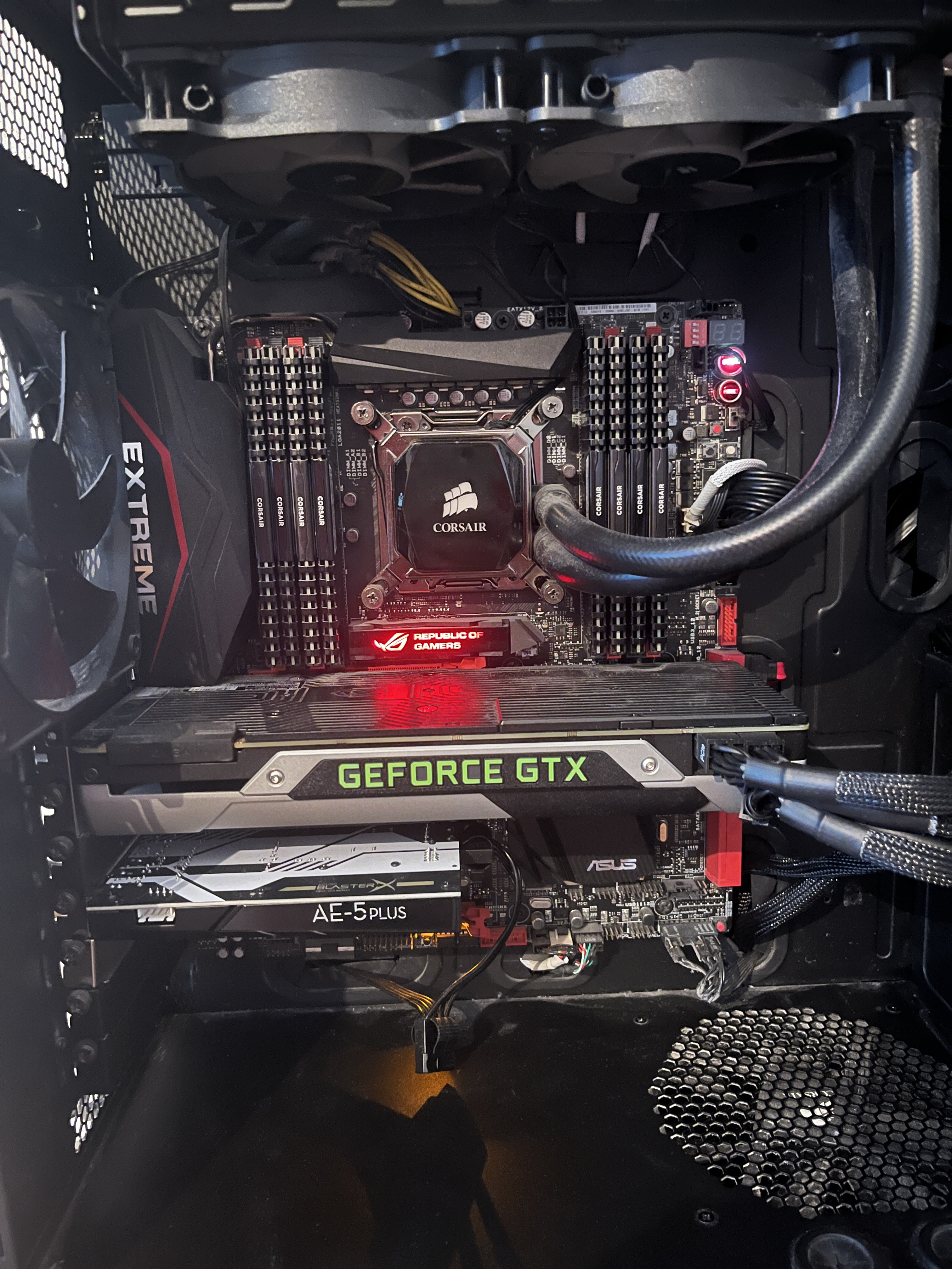

So sieht mein PC aus

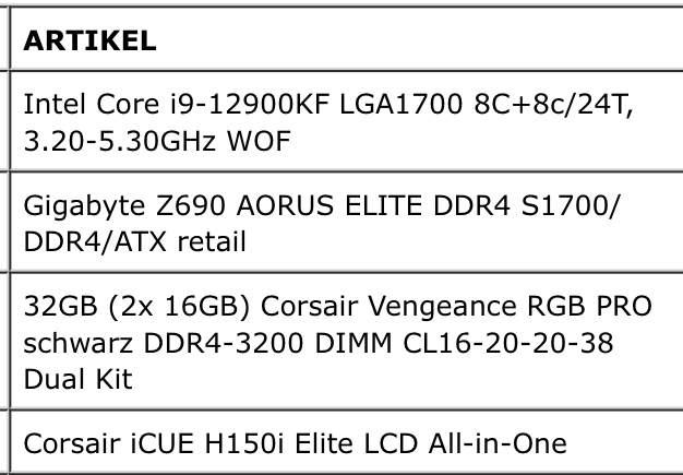

So, hab jetzt neue CPU-Kühlung bestellt. Mein Board startet immer noch nicht. Nach Ausschlussverfahren muss es das Board gewesen sein, andere Erklärungen finde ich dazu nicht. Damit hätte ich nie gerechnet, weil ich für mein Asus Rampage 5 Extreme sehr viel Geld ausgegeben habe.
Habe jetzt folgende Hardware bestellt (siehe Bild).
Es sollte ja kein Problem sein, dass man einfach bei Windows 10 mit den alten Festplatten arbeitet, da die Treiber lediglich aktualisiert werden müssen. Einfach auswechseln, fertig. Ein neuer Tower wird dann auch nicht nötig sein. Eine Neuinstallation von Windows käme nur dann in Frage, wenn ich mein BackUp auf meiner externen Festplatte habe, aber ich hoffe, dass das nicht mehr nötig sein wird. Habt ihr da sonst Probleme beim Platinenwechsel gehabt?
Ich hätte nie gedacht, dass ich so eine radikale Entscheidung treffen müsste. Aber irgendwann musste ich mich von dem Computer trennen, ich habe ihn immerhin länger als 2015. Das ist eine lange Zeit.
