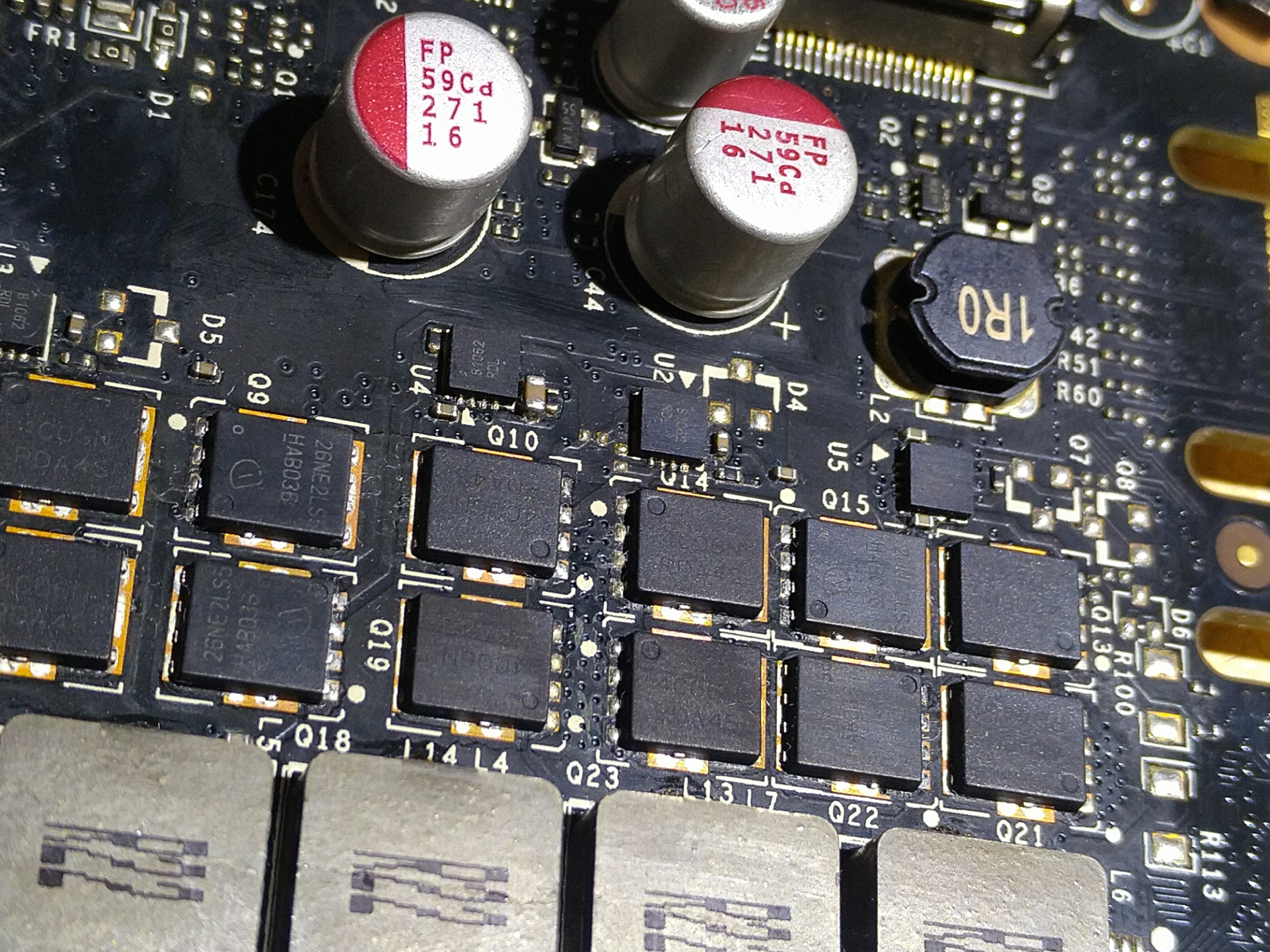

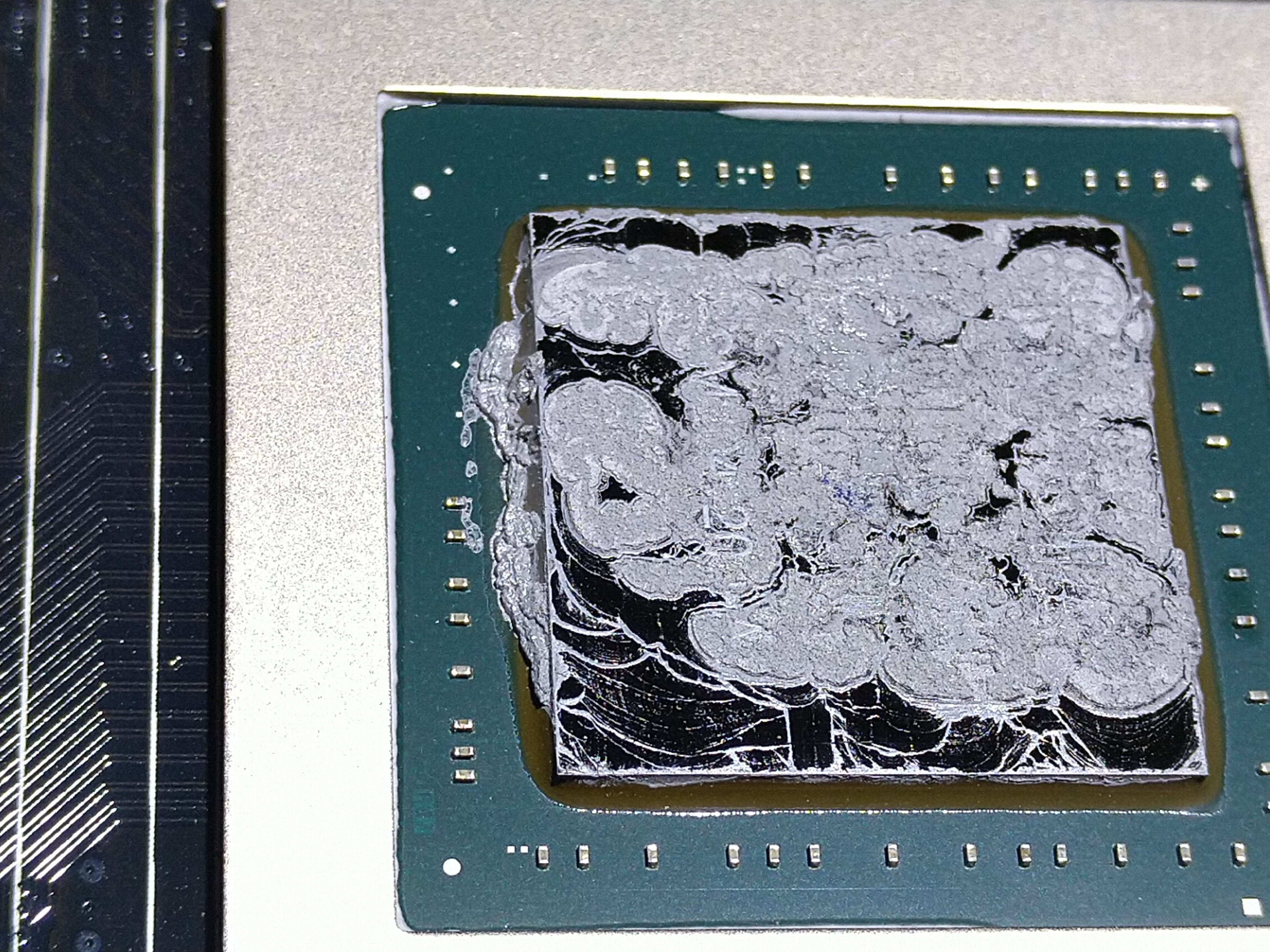

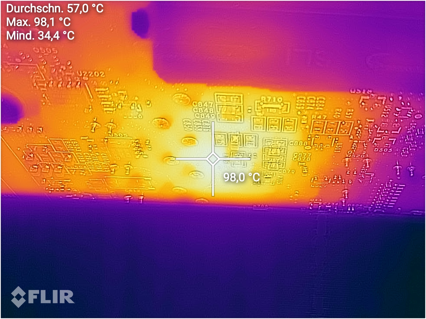

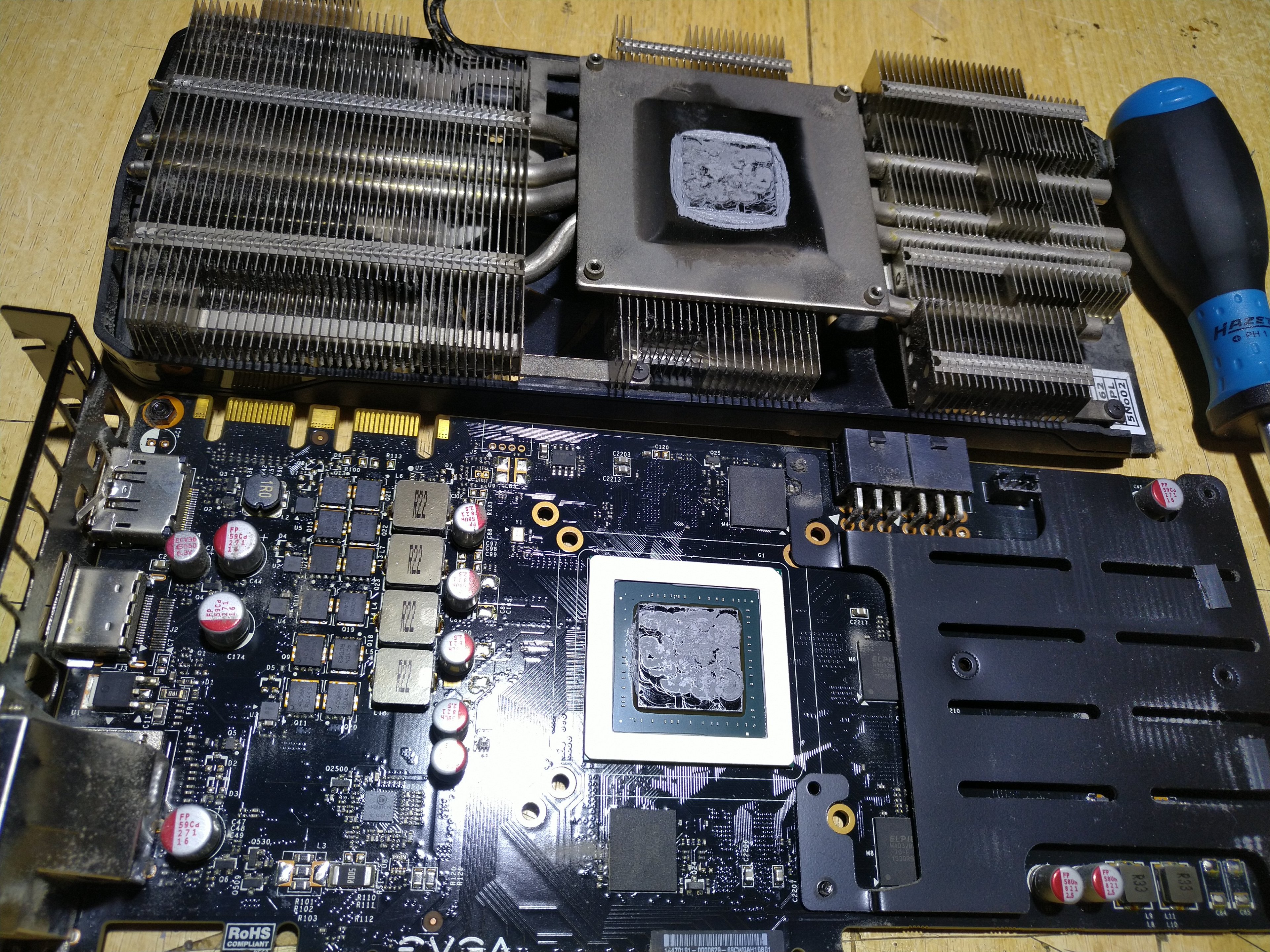

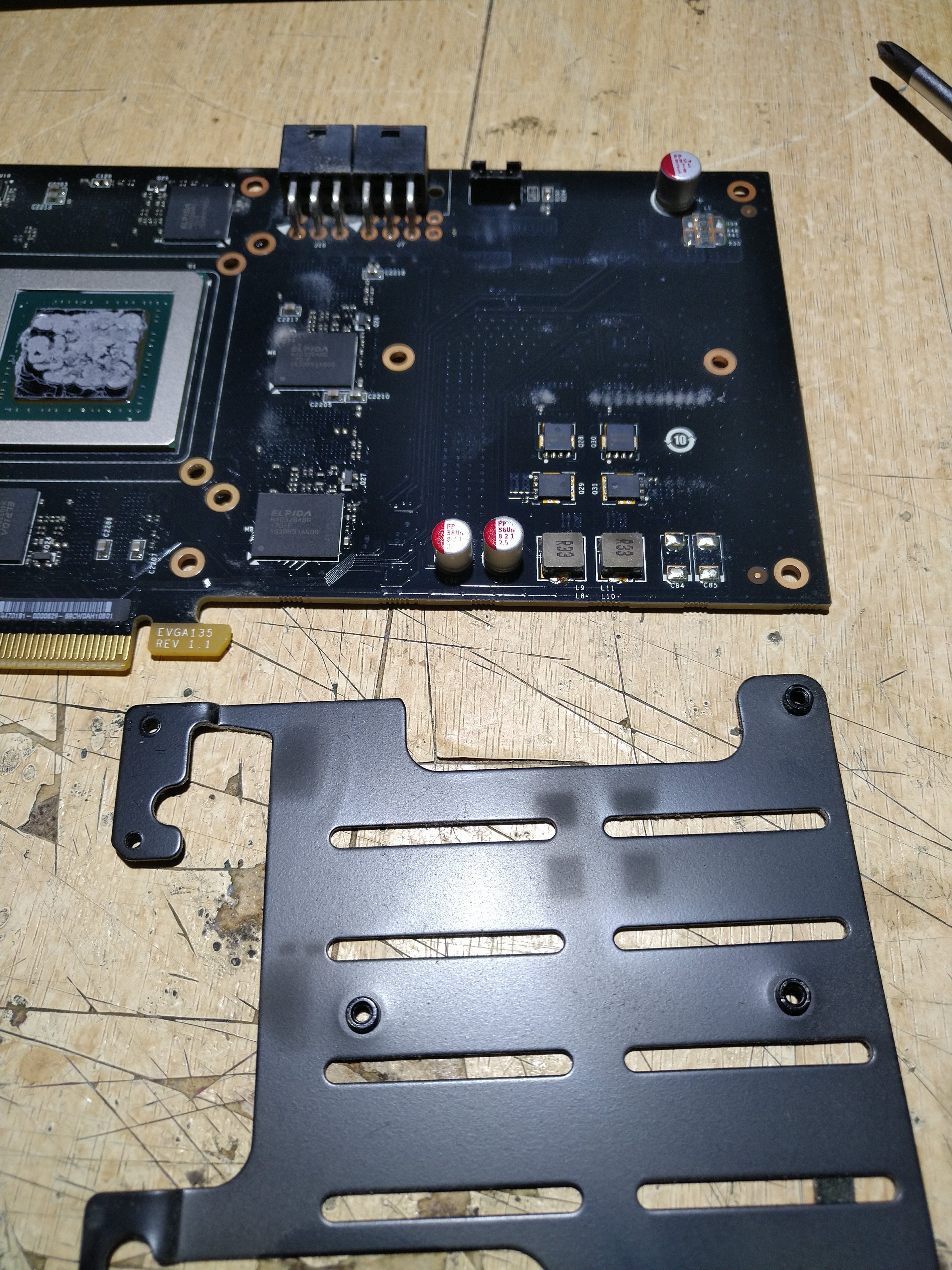

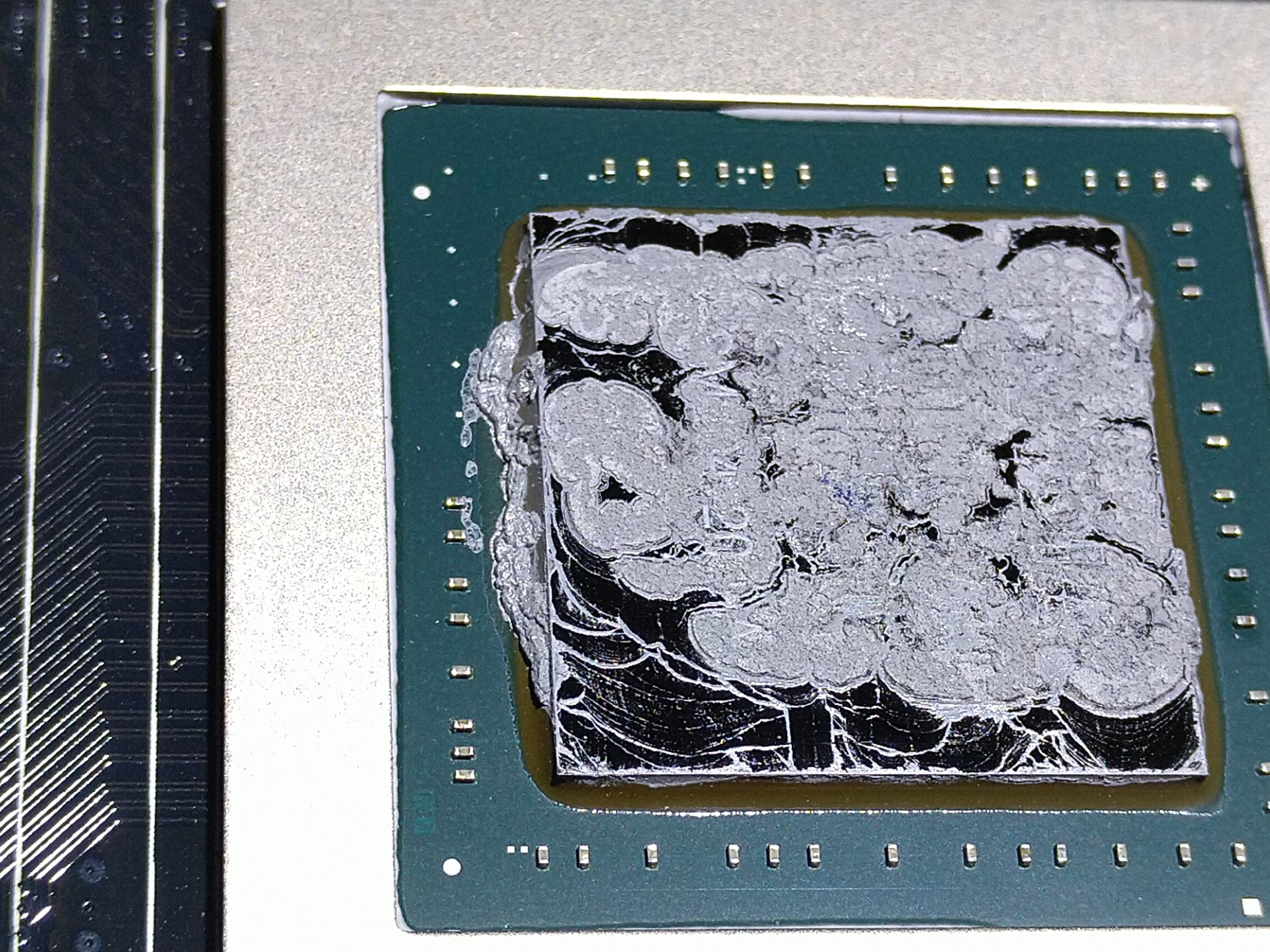

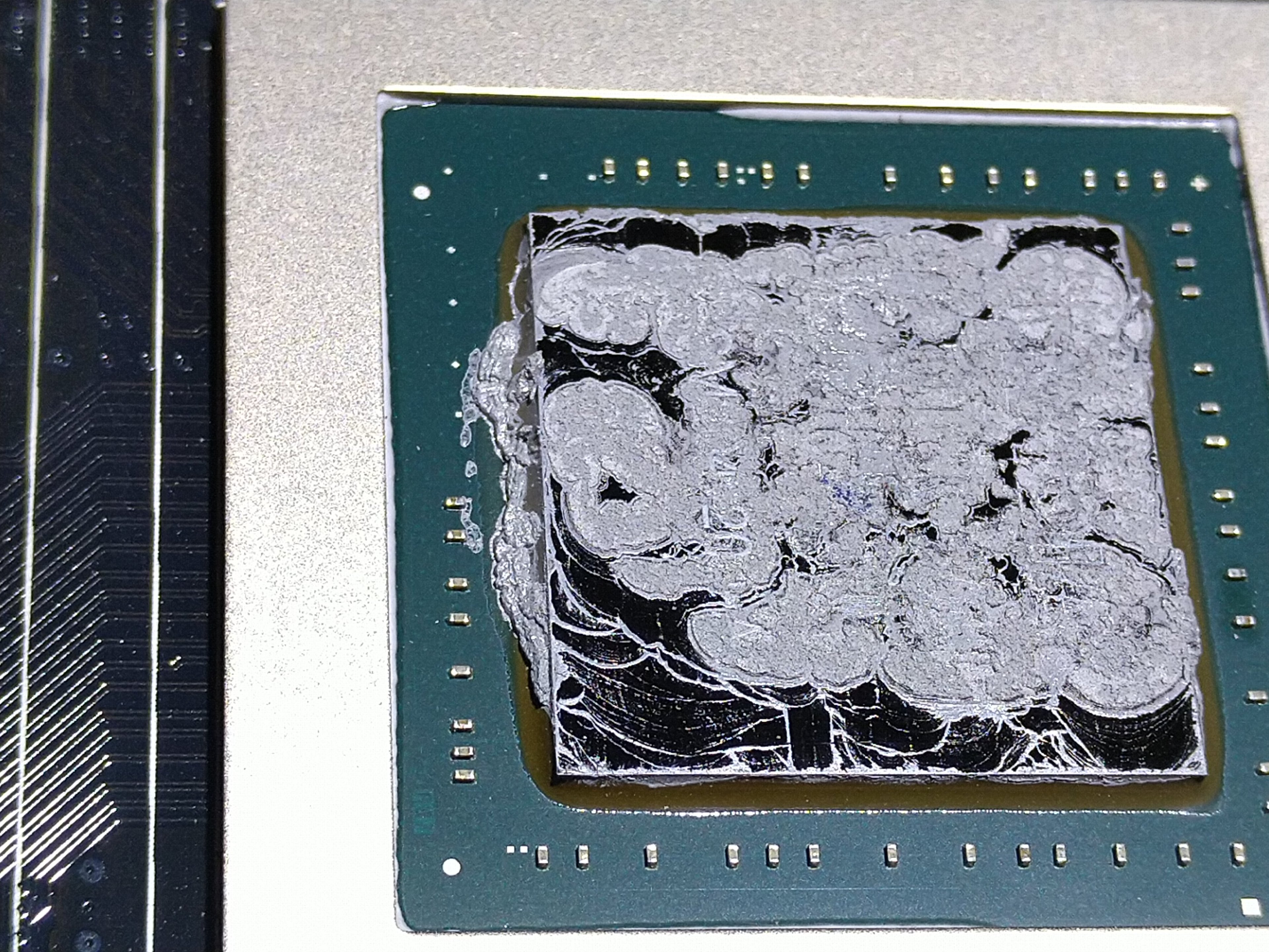

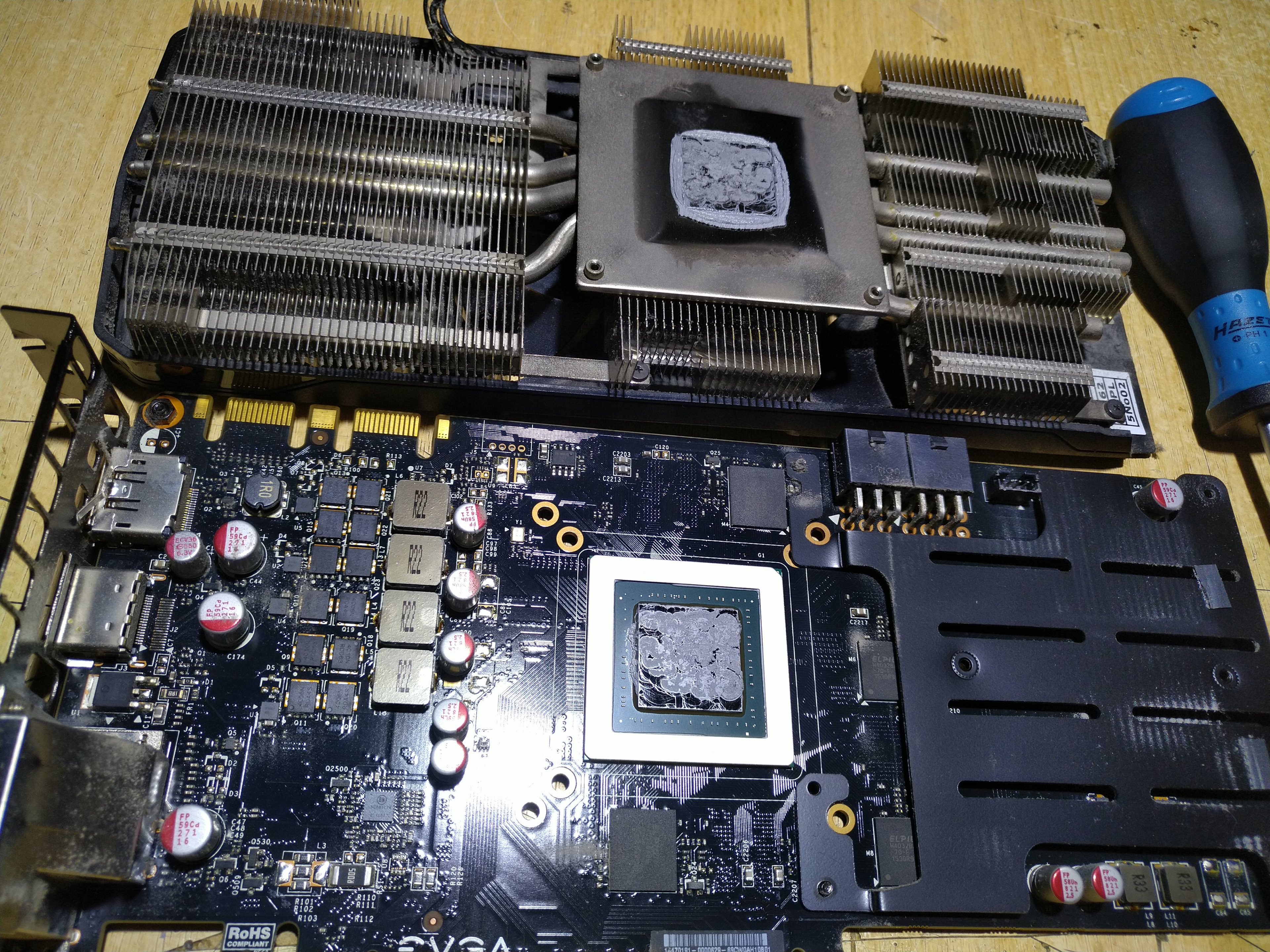

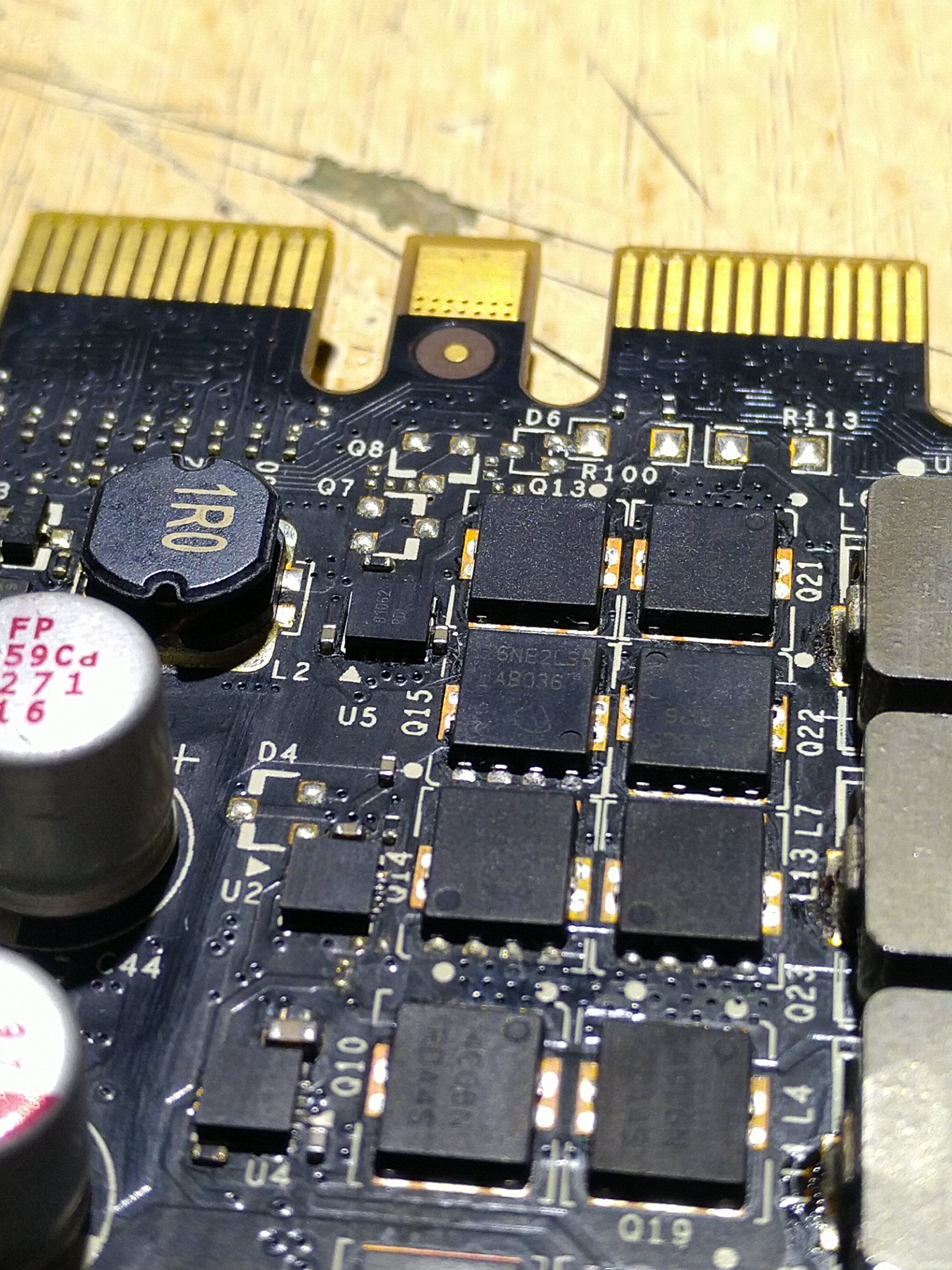

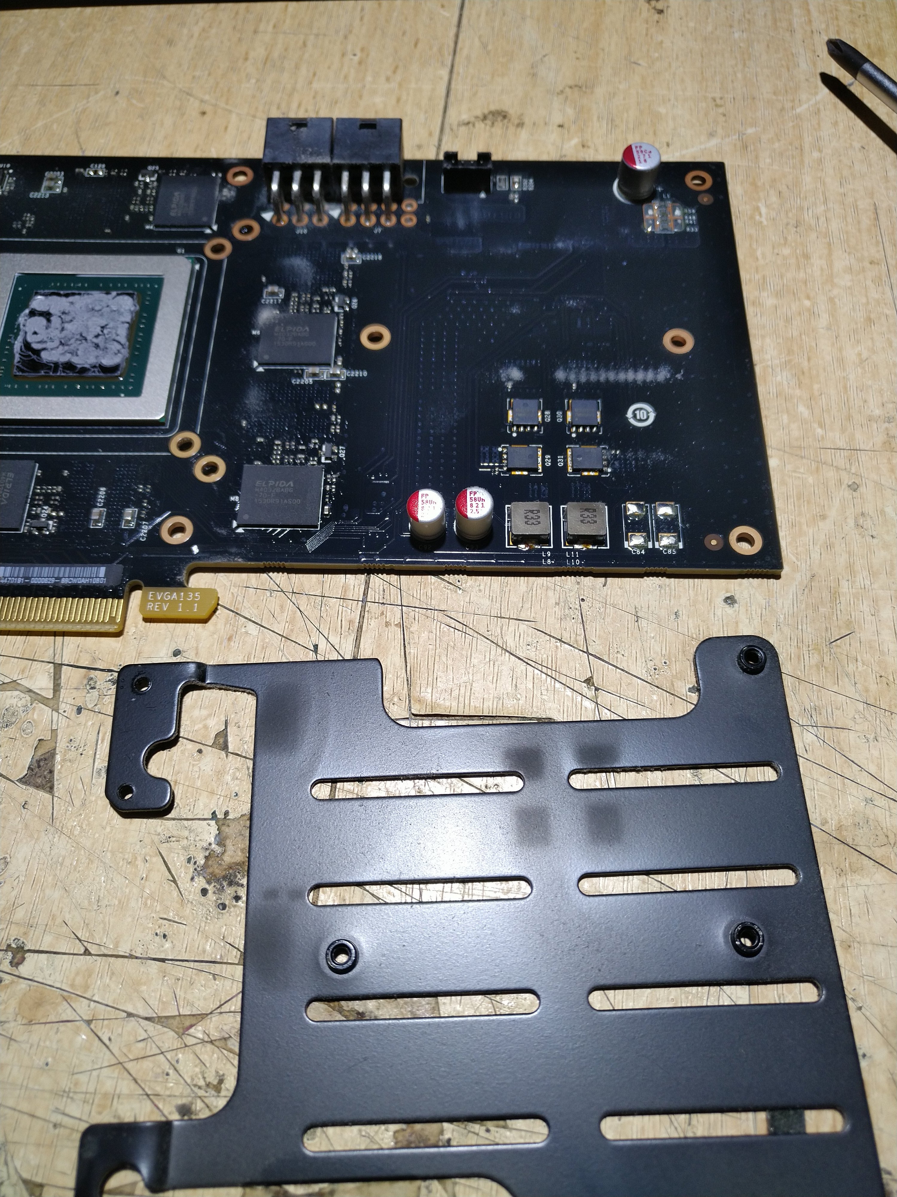

Nabend...karte kam heute bei mir an, und da ich heute abend etwas zeit hatte, habe ich sie mir auch heute mit angeschaut...

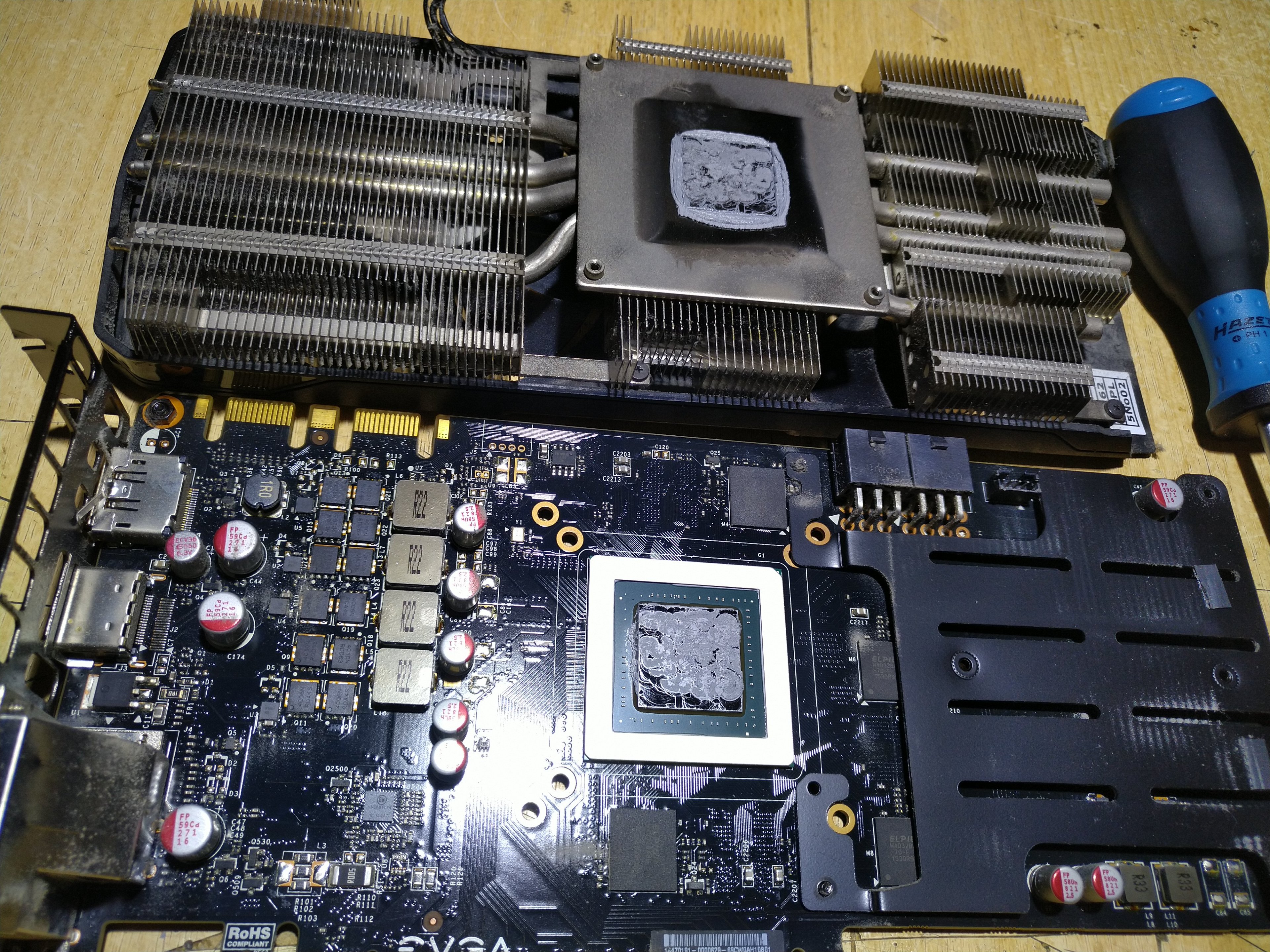

Beim Kühlerabbau sah man schon, das einerseits schon ordentlich Staub im Kühler war, aber auch die Wärmeleitpaste auf der GPU schon an einigen stellen verdunstet war

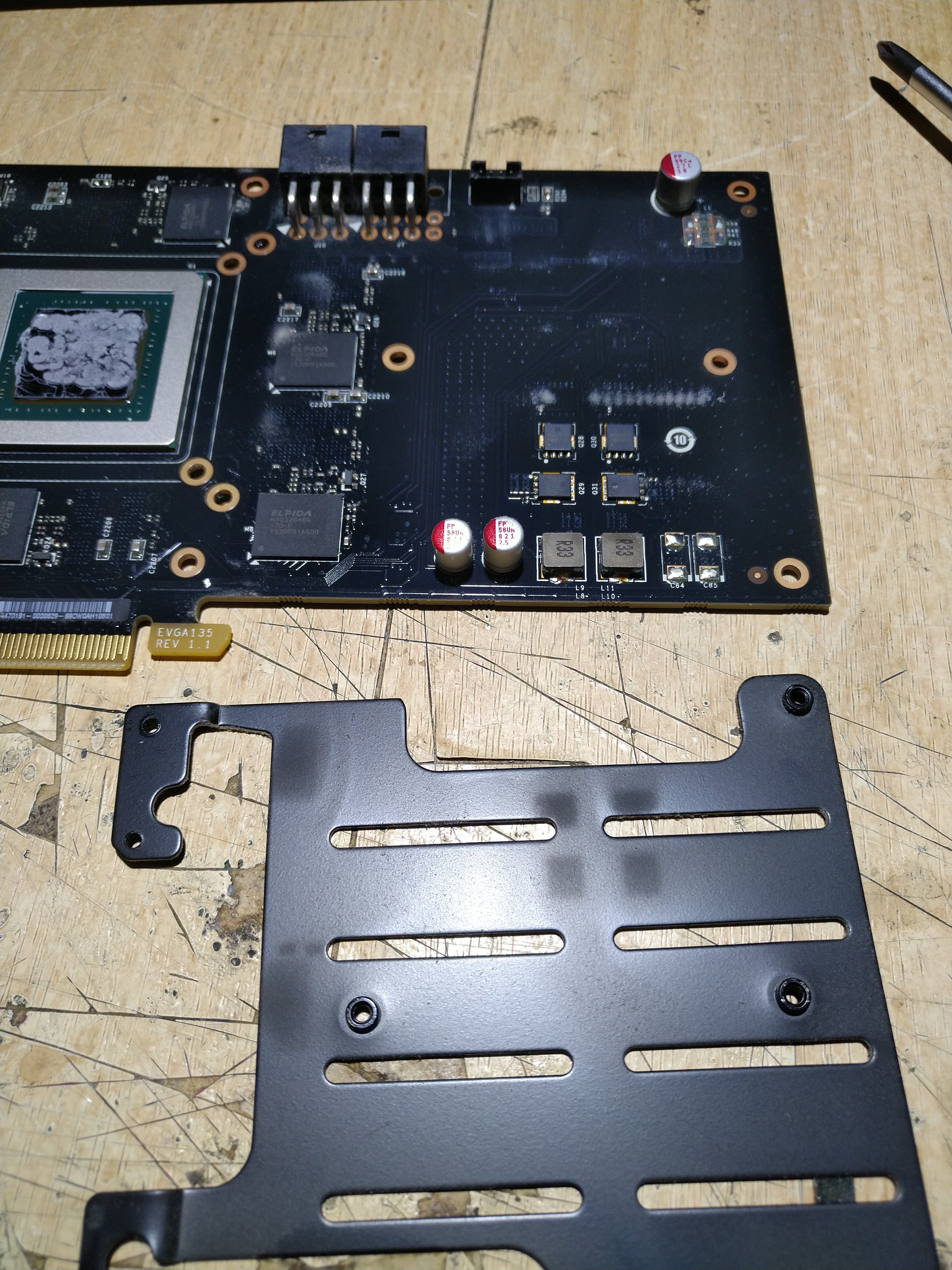

Man beachte - bei der version gibt es KEINEN VRM Kühler, die Mosfets werden hier nur per Luft gekühlt. Später Revisionen der EVGA GTX970 SC hatten dann schon einen kleinen Kühler. Aber hier schmort das VRM unter last bei um die 110°C

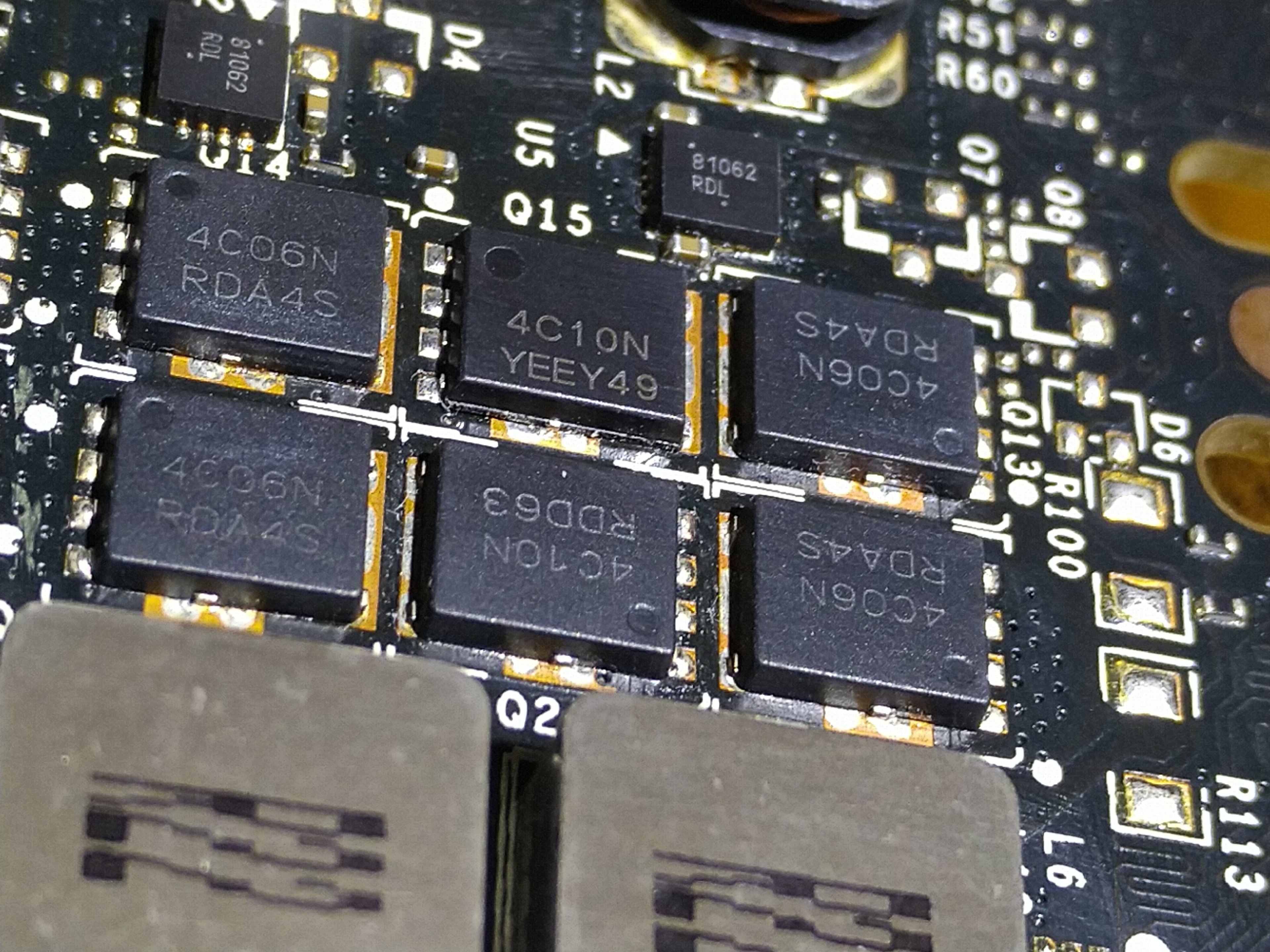

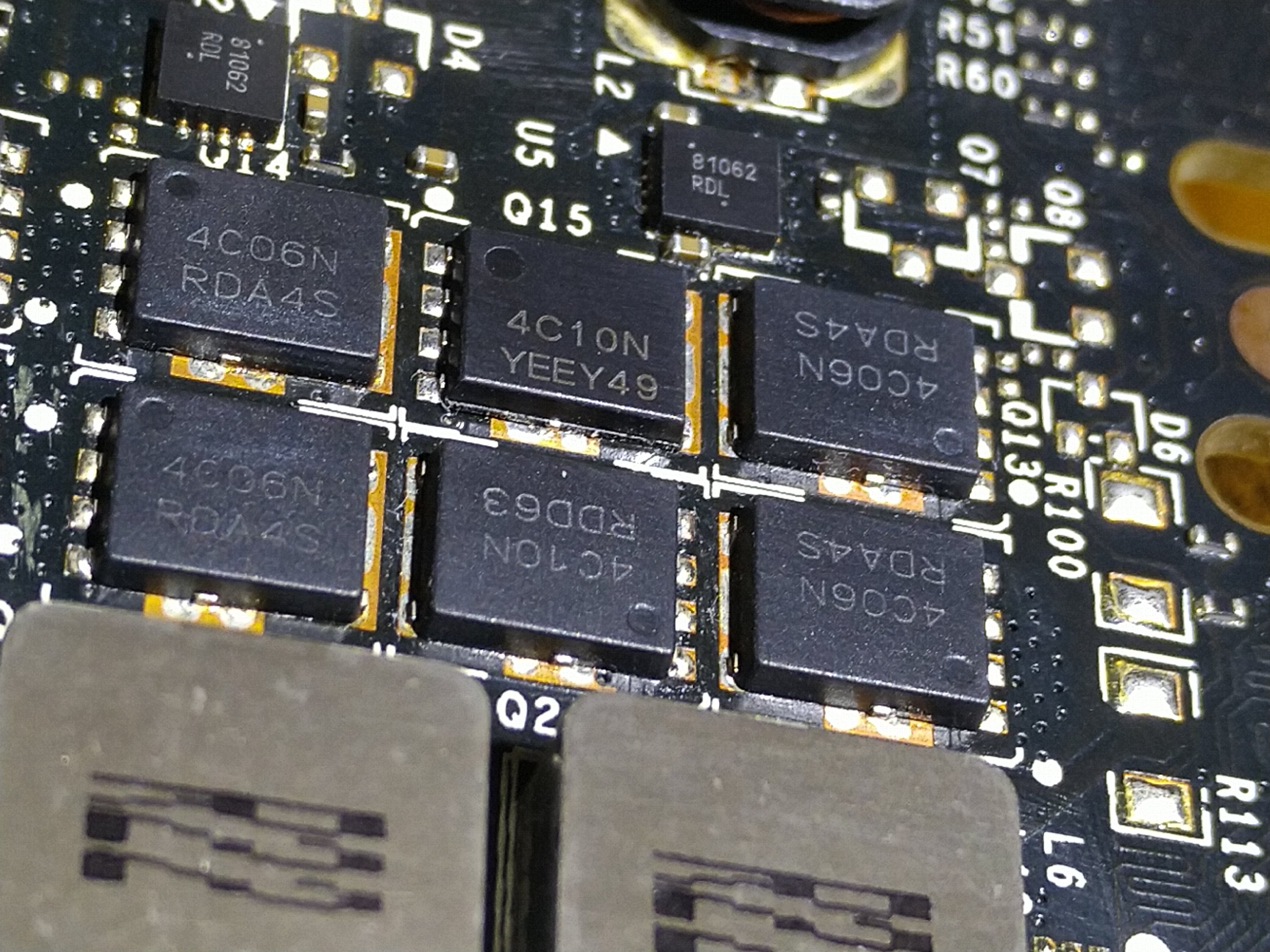

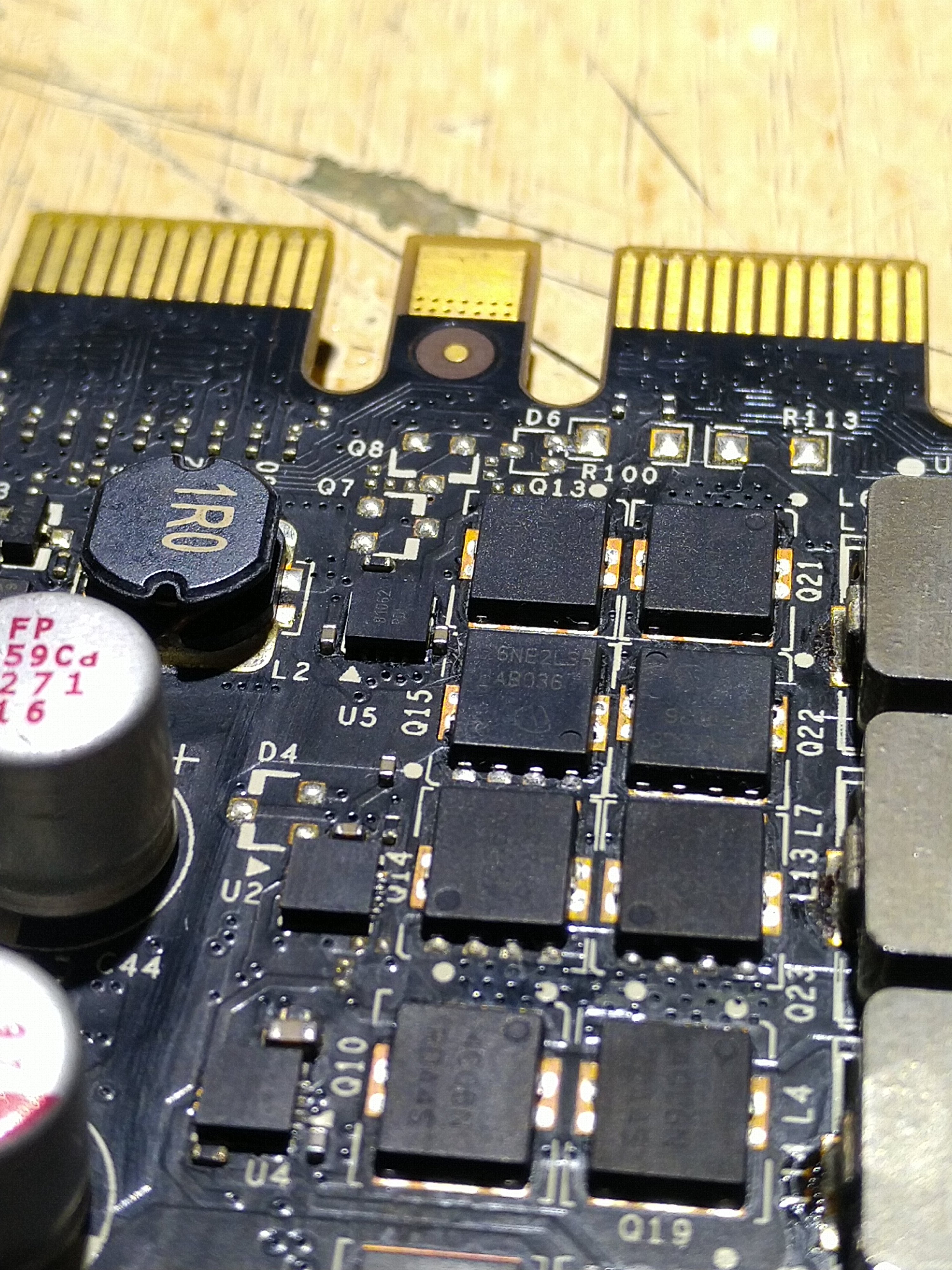

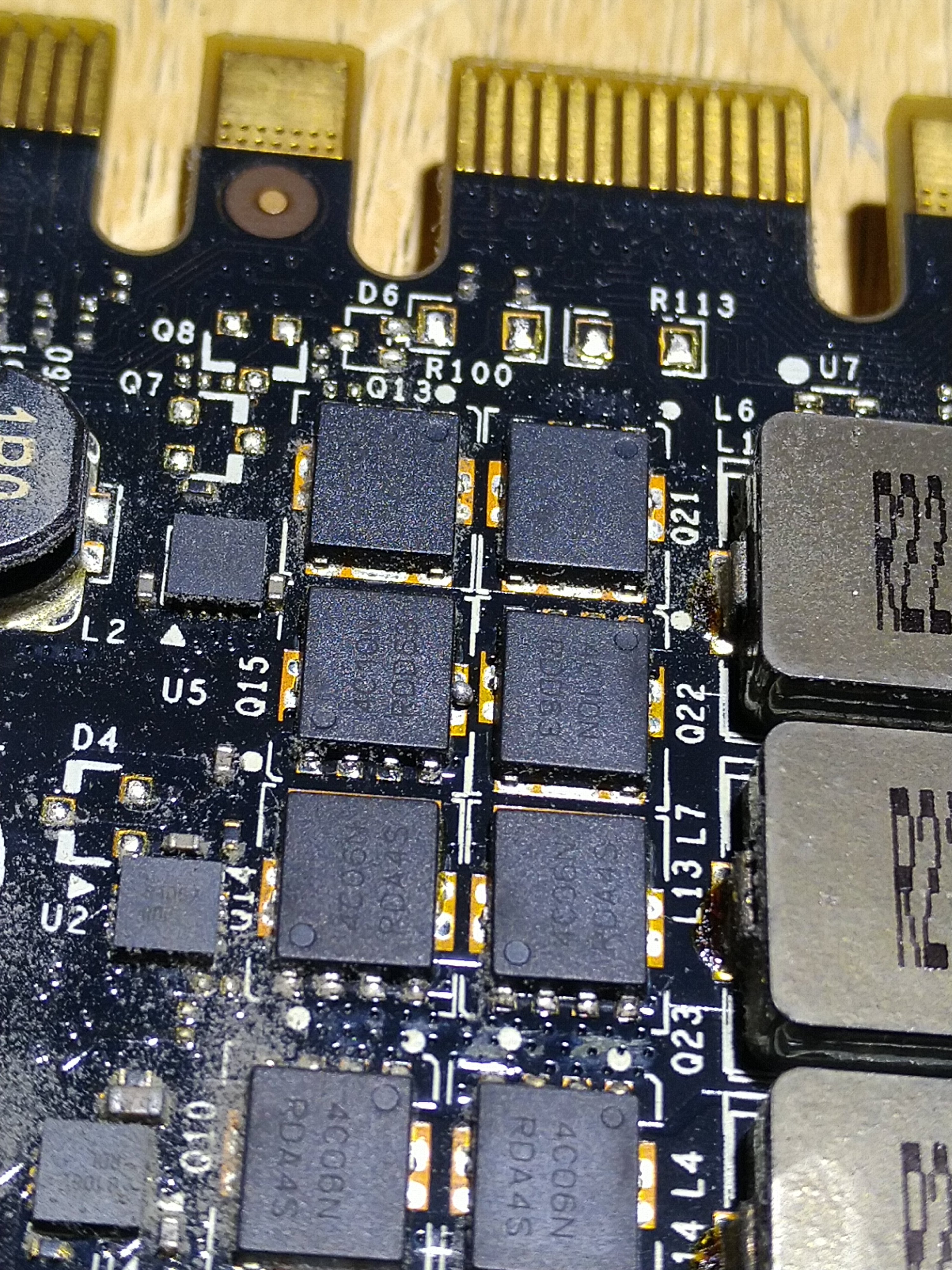

Ein Kurzer blick zu den Mosfets - und der defekte Mosfet zeigte sich schon Optisch, was nicht oft vorkommt bei dem SMD Package bzw der Mosfet Bauform ( die kleine Lötkugel neben dem Linken 4C10N Mosfet)
Ich hab den einen Defekten Mosfet getauscht durch einen gleichen

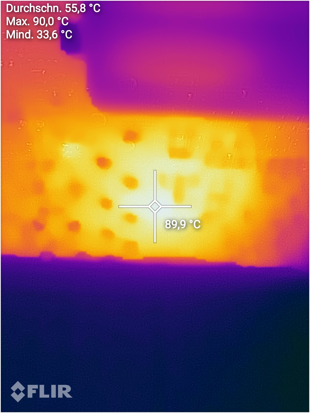

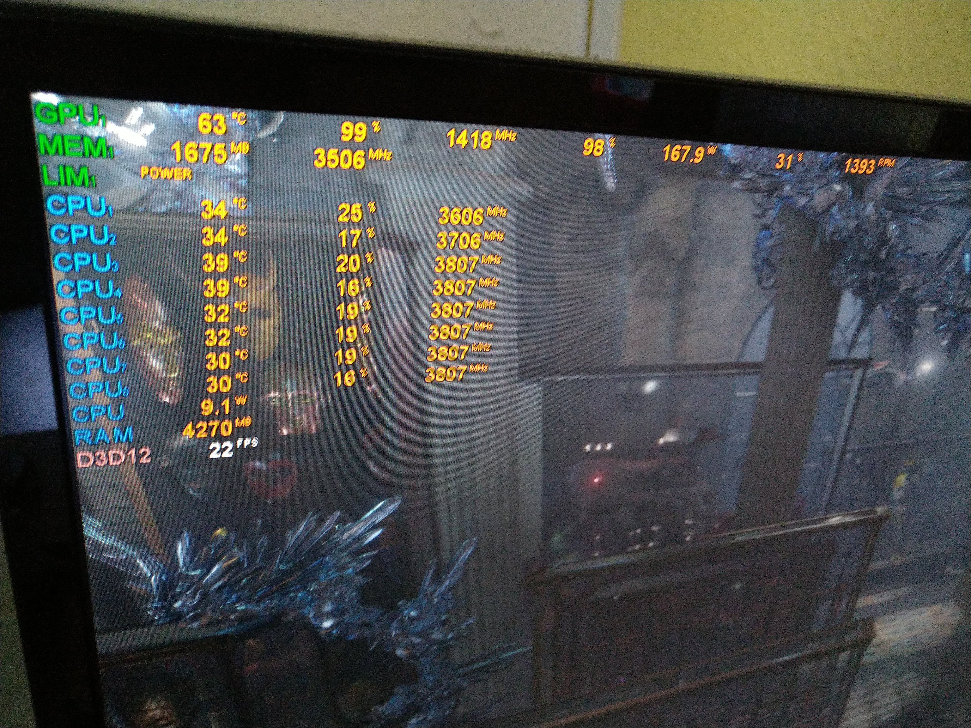

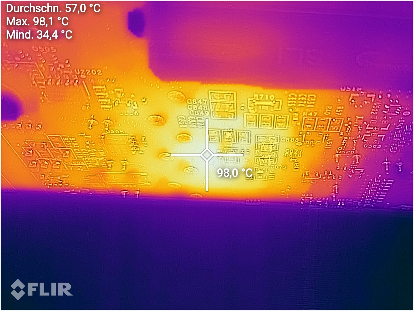

Bevor ich aber ans Testen rangegangen bin, hab ich noch das Bios modifiziert um die Lüfter etwas schneller drehen zu lassen damit die Mosfets nicht mehr bei 110°C rum hängen müssen unter last.

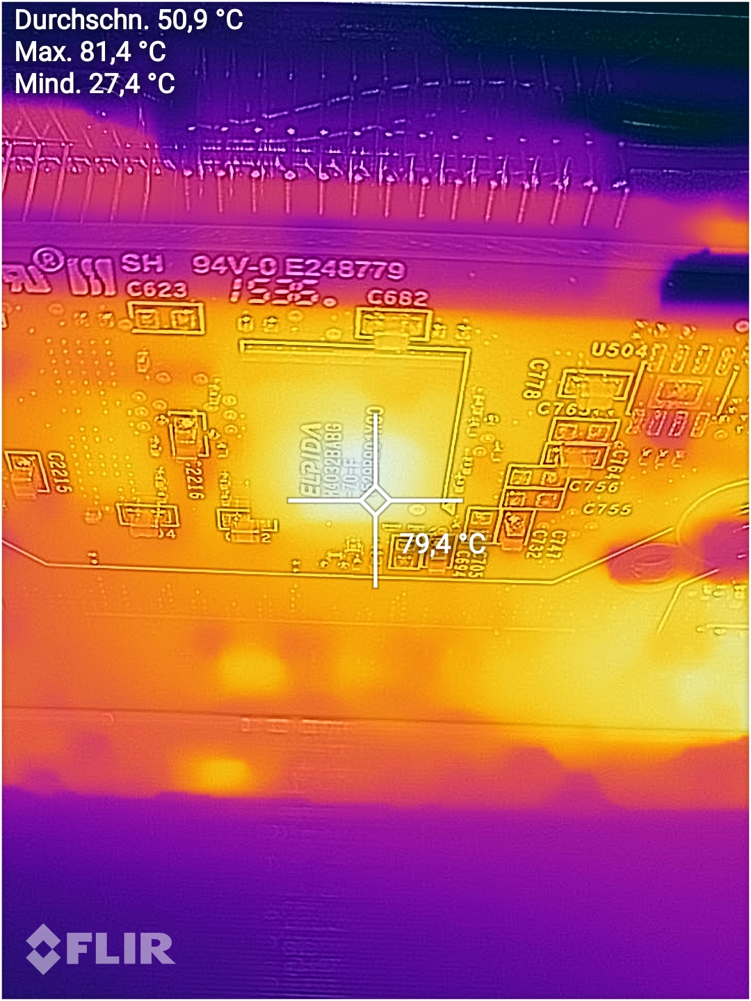

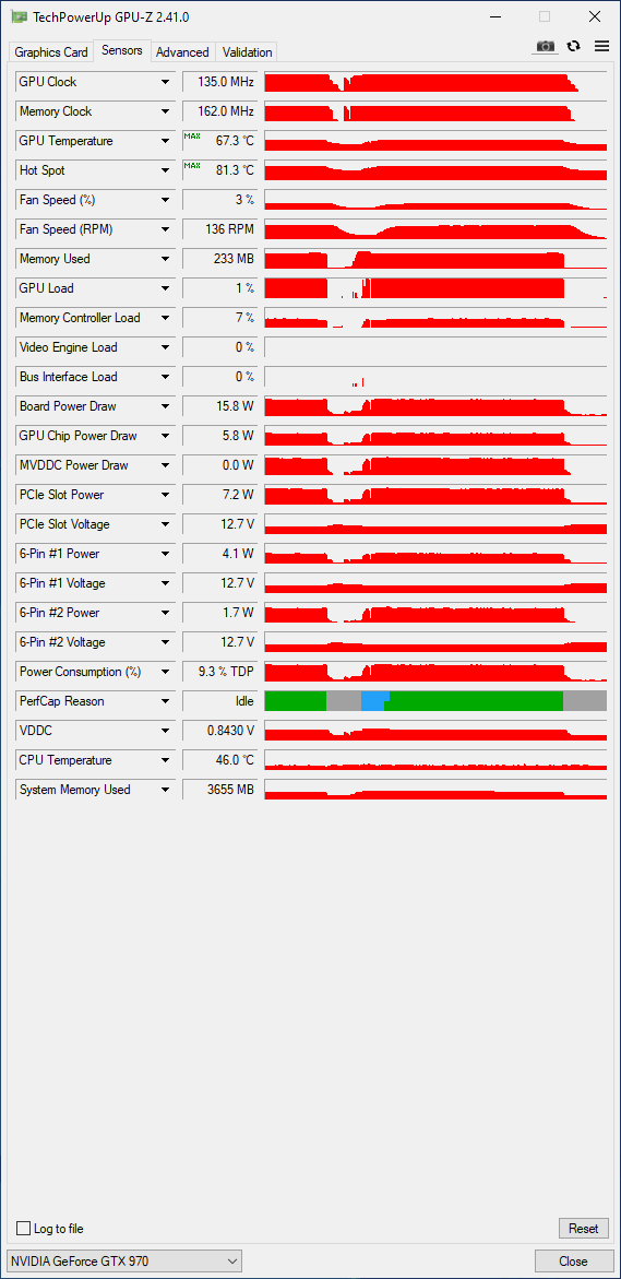

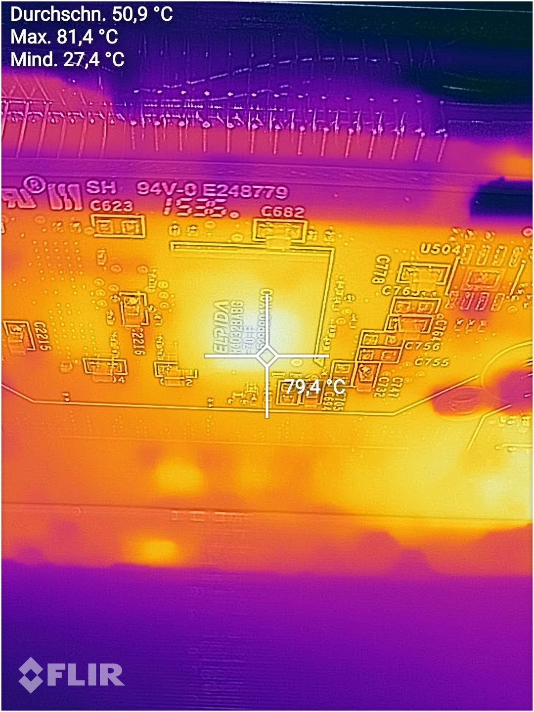

Anschließend ein Test mittels Furmark, Temperatur auf der Rückseite des PCBs blieb dabei bei um die 100°C
Auch die Speicher sind dabei recht warm, aber noch ok

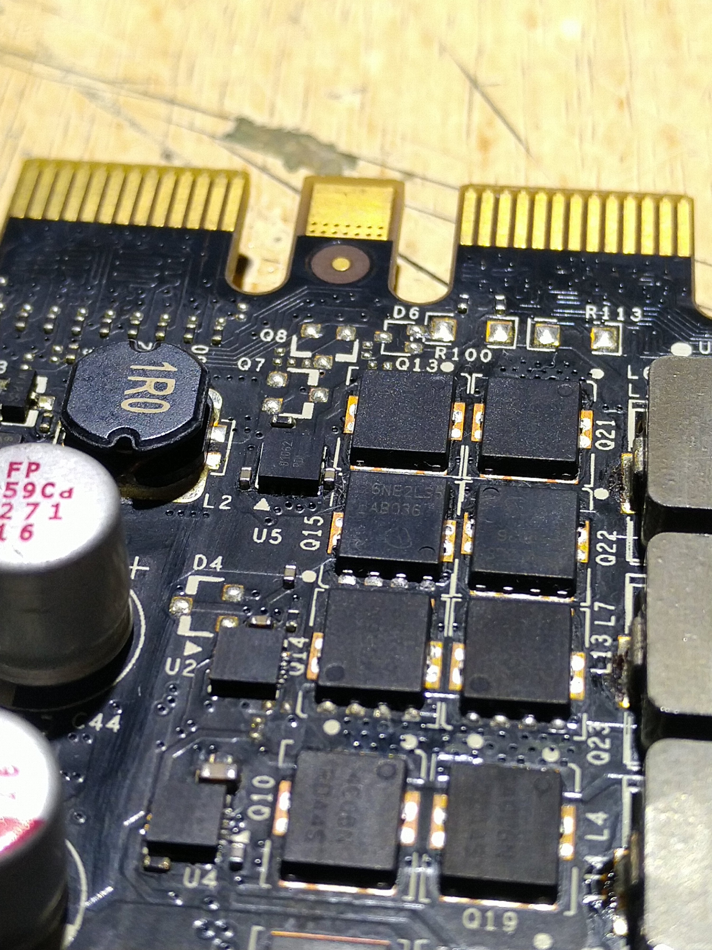

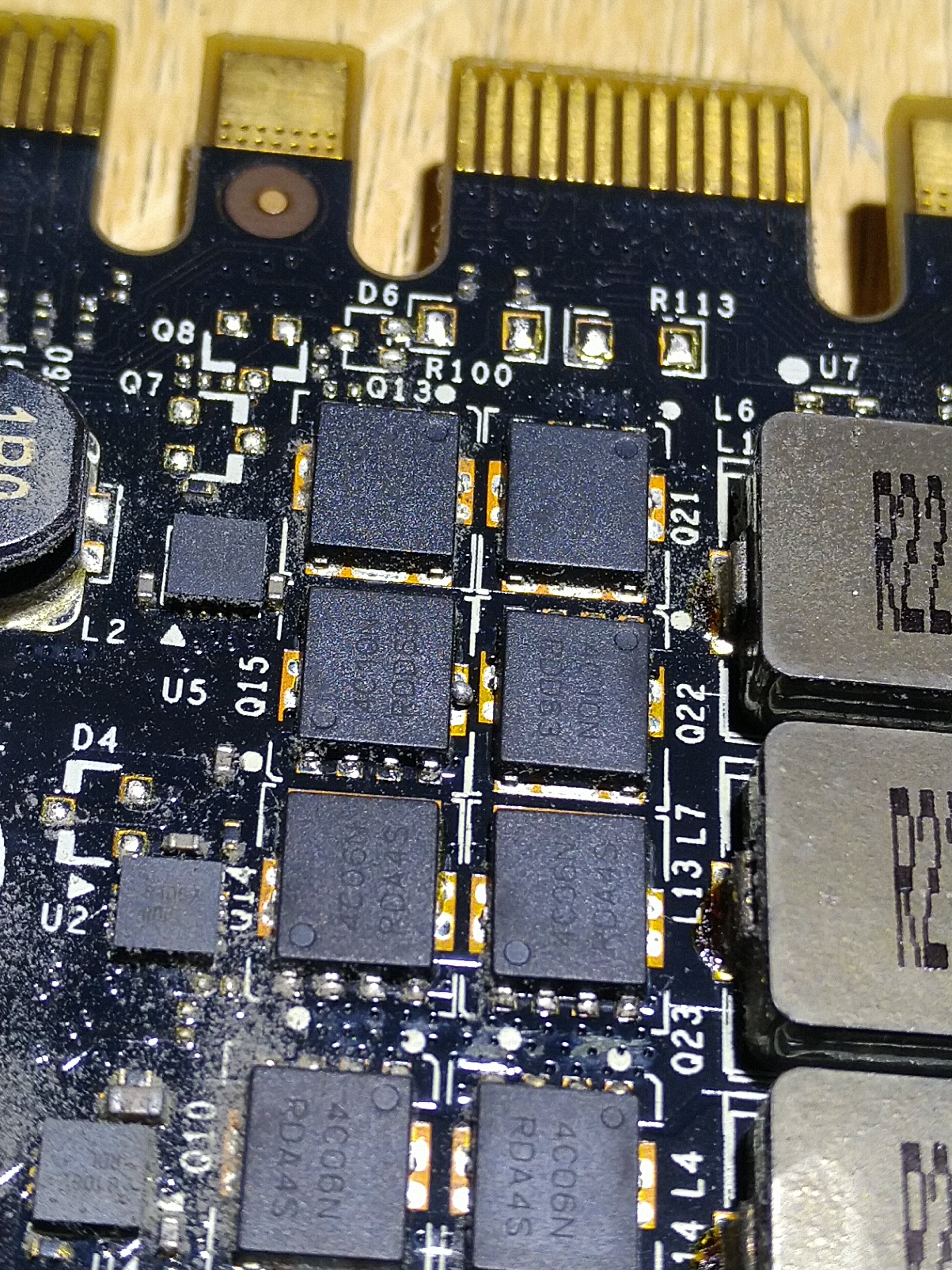

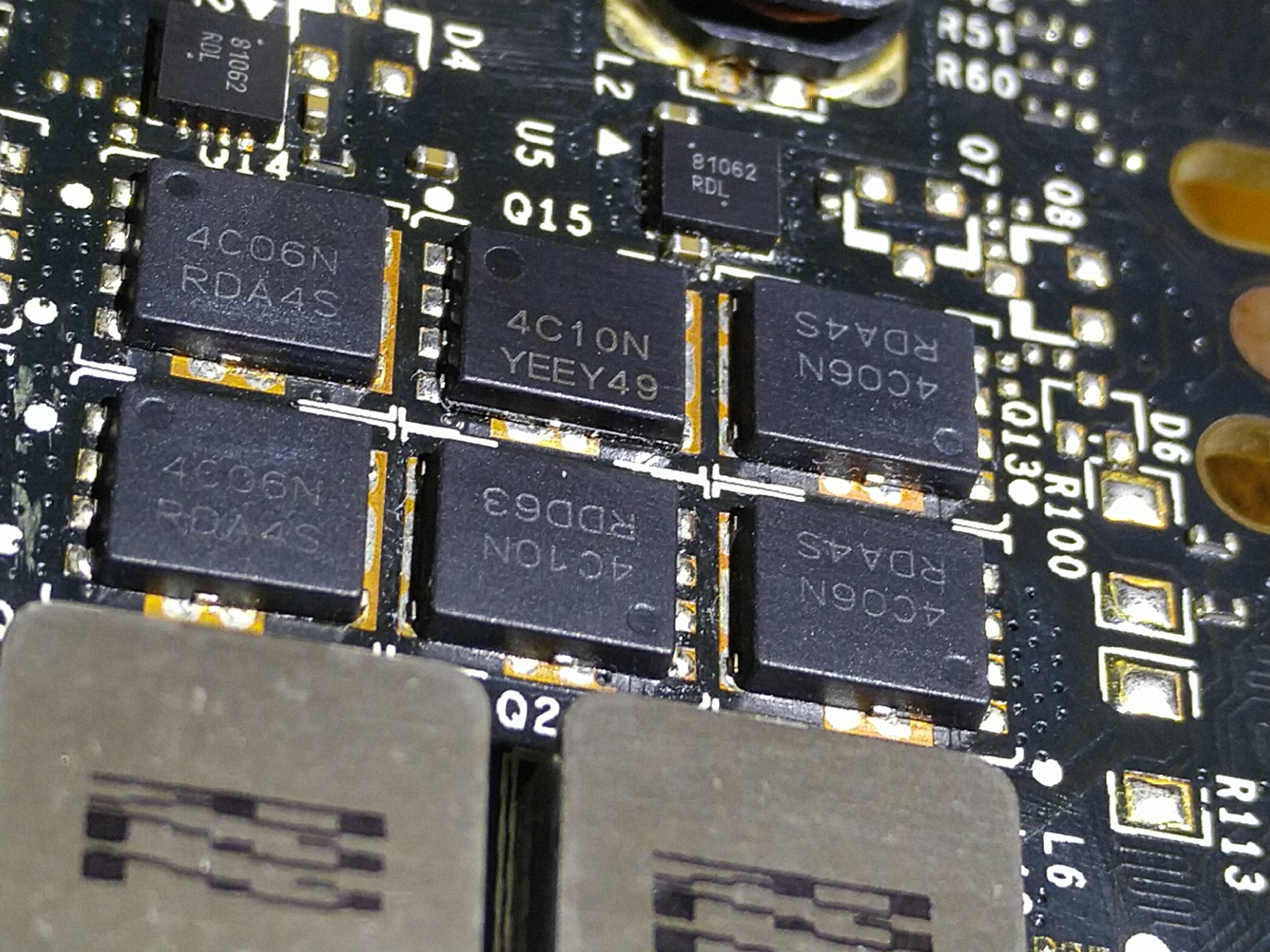

Tja, aber nach ein paar minuten Furmark starb die karte wieder :( also nochmal durchgemessen - ein anderer HighSide 4C10N Mosfet ist gestorben.

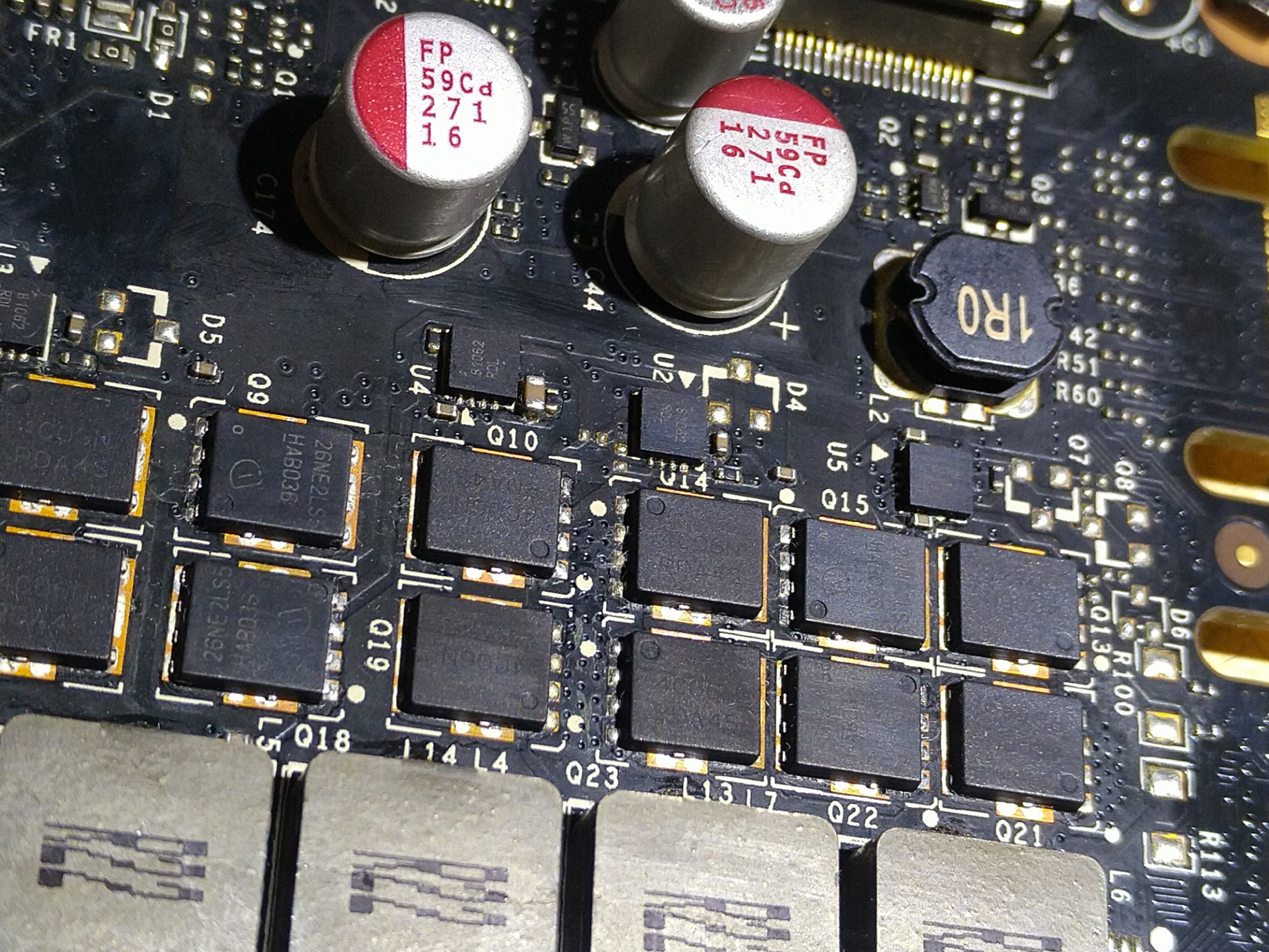

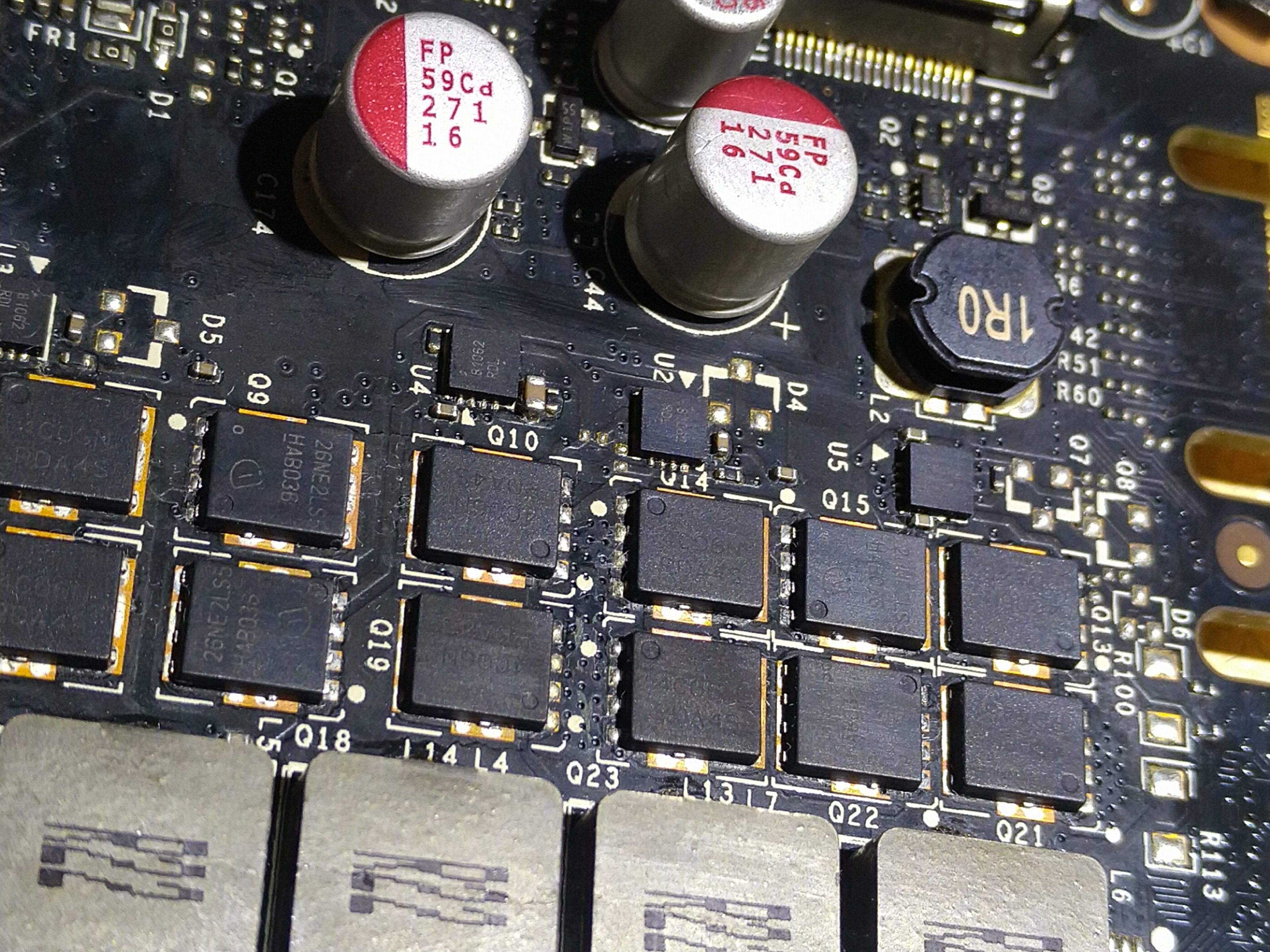

Da die karte aber eh nur 4 davon drauf hat und die anderen 2 wahrscheinlich auch nicht mehr lange leben, hab ich direkt auf Optimos5 Mosfets von Infineon umgebaut (BSC026NE2LS5). Diese haben nicht nur einen geringeren RDSon und eine geringere Gate-Kapazität, sondern verkraften auch mehr Temperatur.

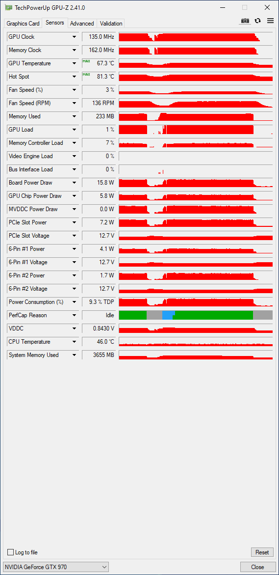

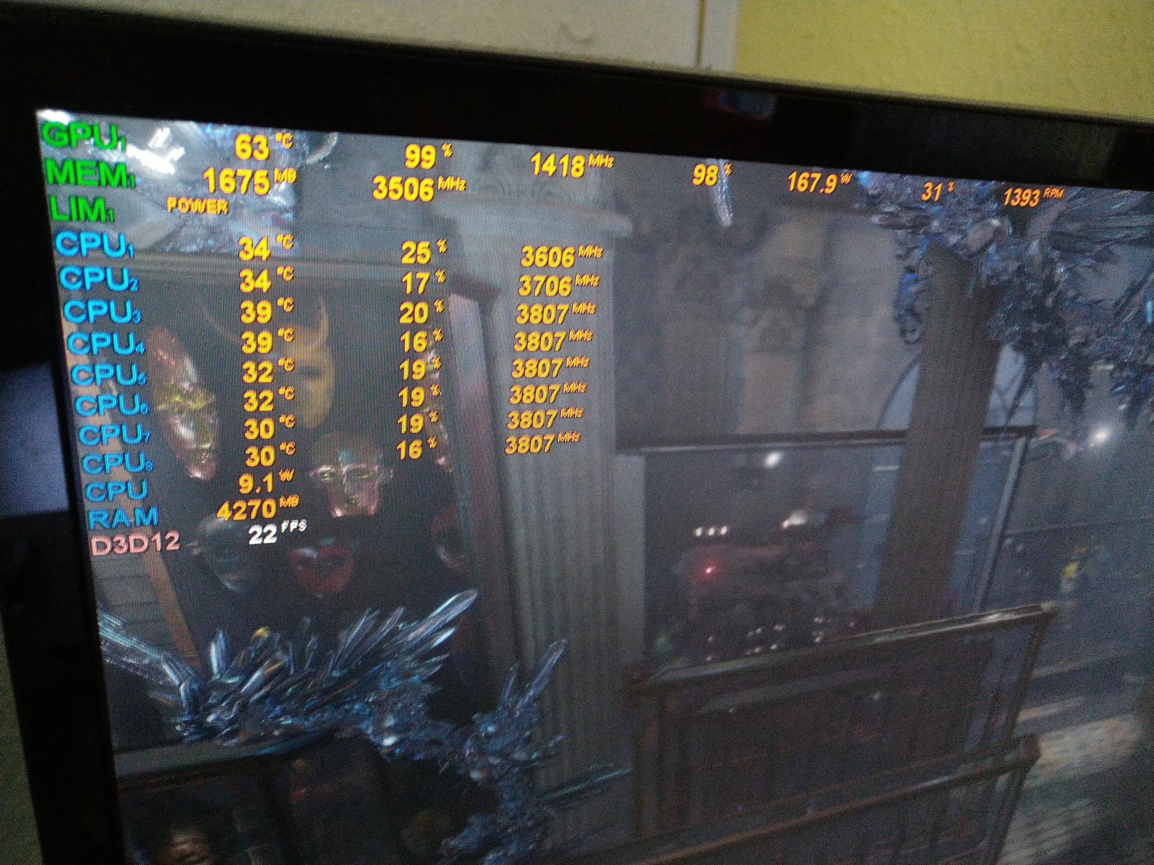

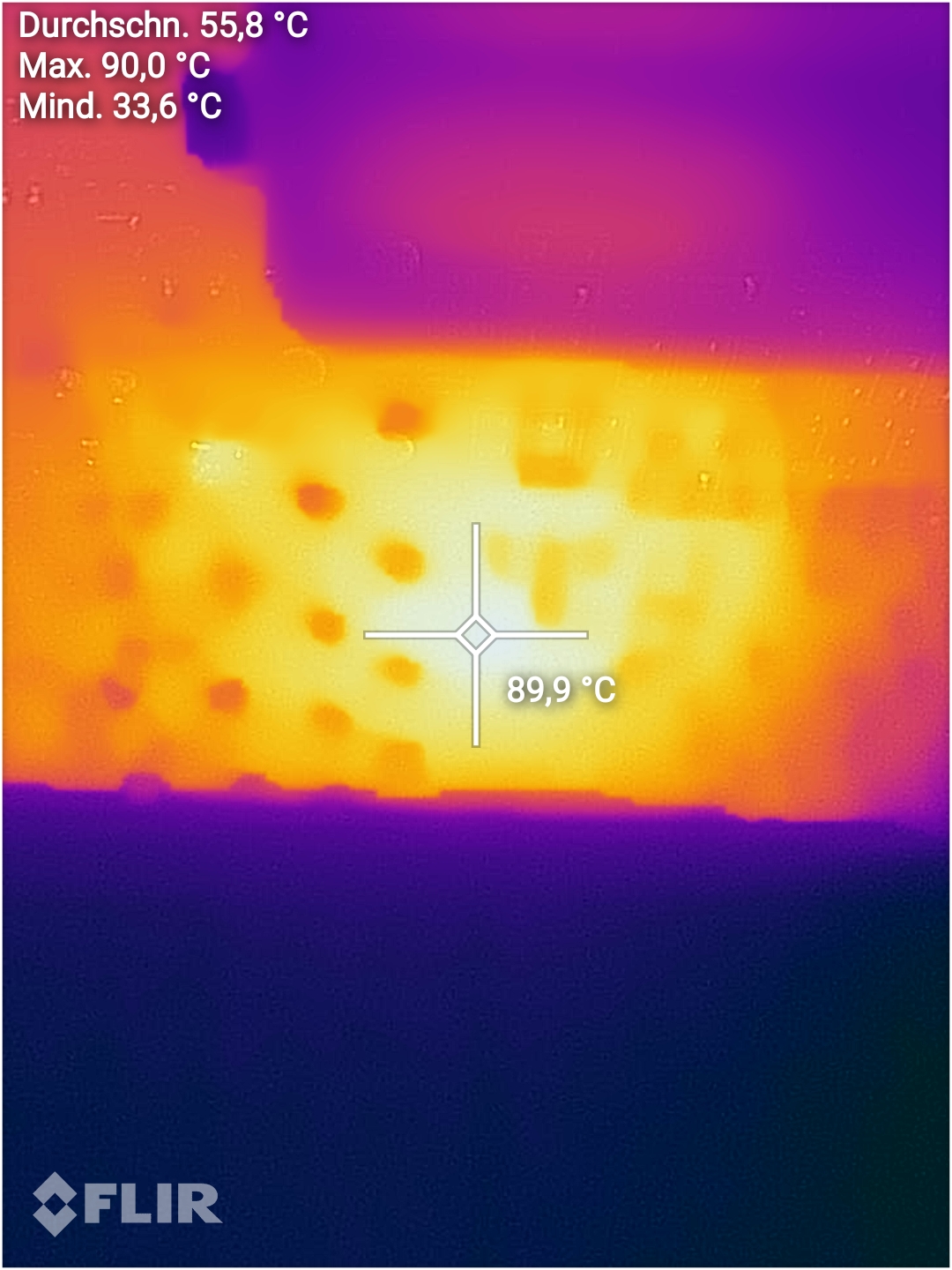

Da die Infineon Mosfets aktuell so ziemlich die besten mit aufm Markt sind (gibt's auch noch nicht lange die Dinger) , macht sich das ganze natürlich auch in der Temperatur bemerkbar :cool_alt:

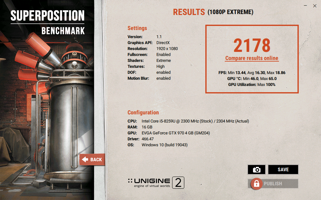

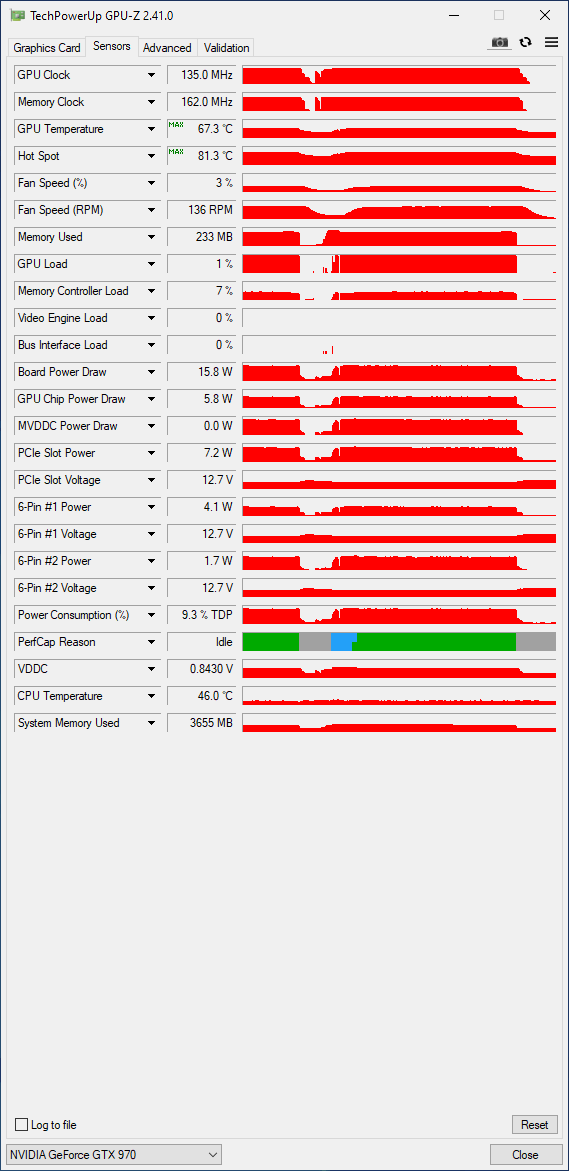

rund 10°C Kälter und das obwohl ich NUR die 4 Highside Mosfets getauscht habe, die LowSide sind noch die originalen, die verkraften aber ab werk auch schon etwas mehr und sterben eigentlich nie. Die 10°C kommen ausschließlich wegen den besseren Mosfets, ich habe keine Antaktfrequenz geändert.

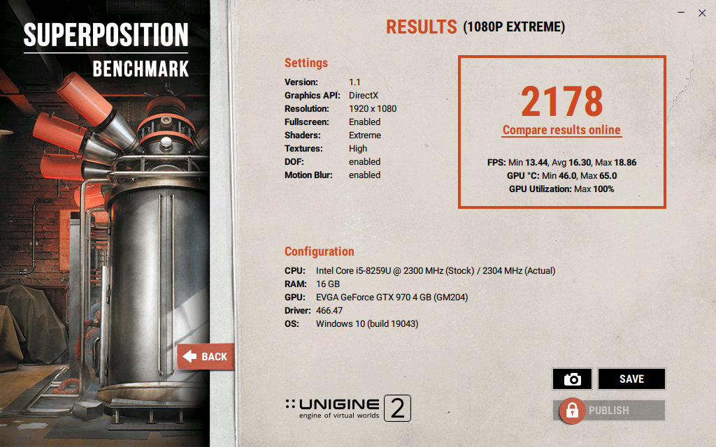

Karte läuft jetzt wieder so, wie sie soll.
IMG_20211001_180036.jpg Superposition_Benchmark_v1.1_2178_1633102151.png IMG_20211001_161918.jpg
Anhang anzeigen 1128757 Anhang anzeigen 1128738 Anhang anzeigen 1128740

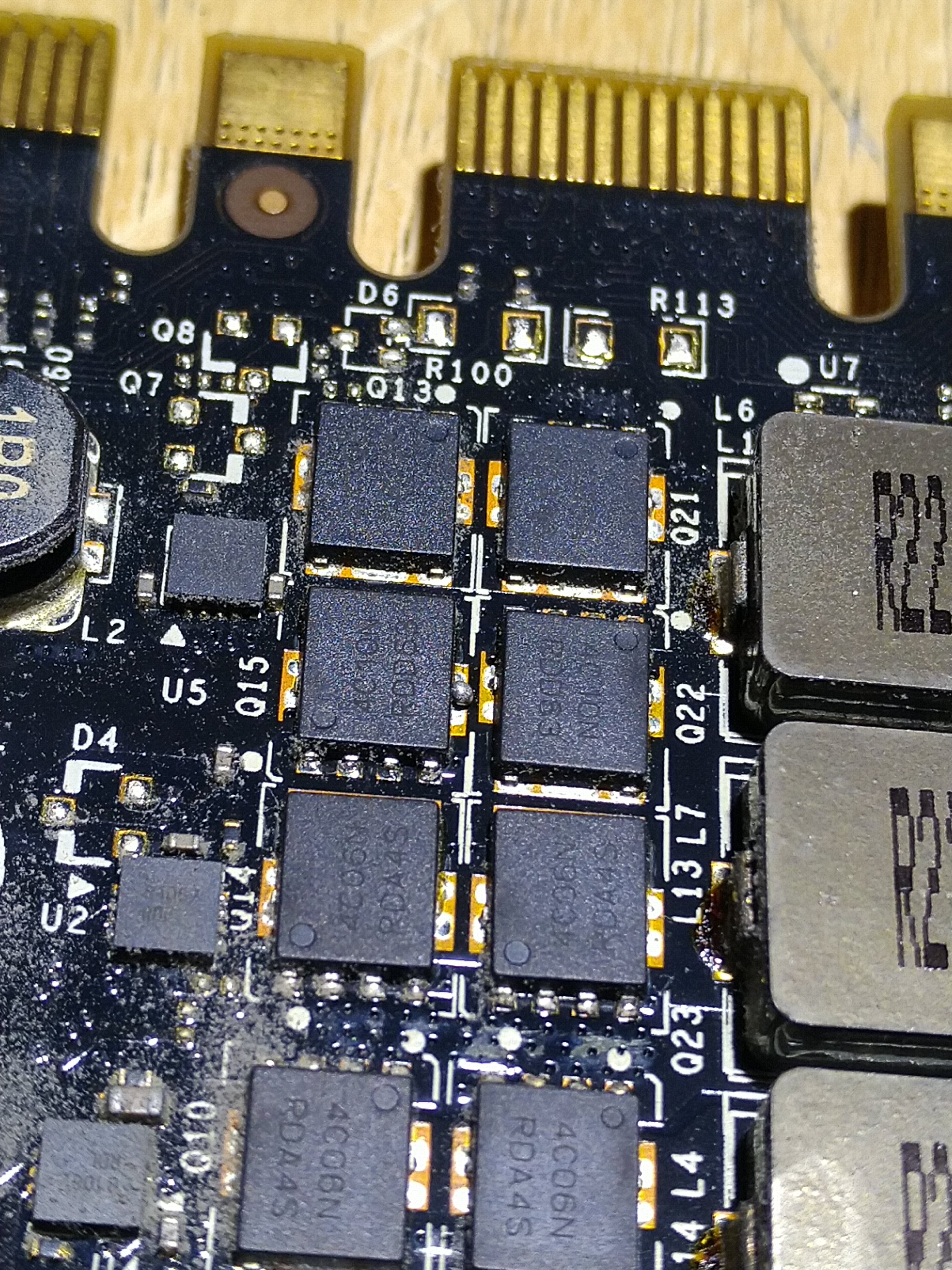

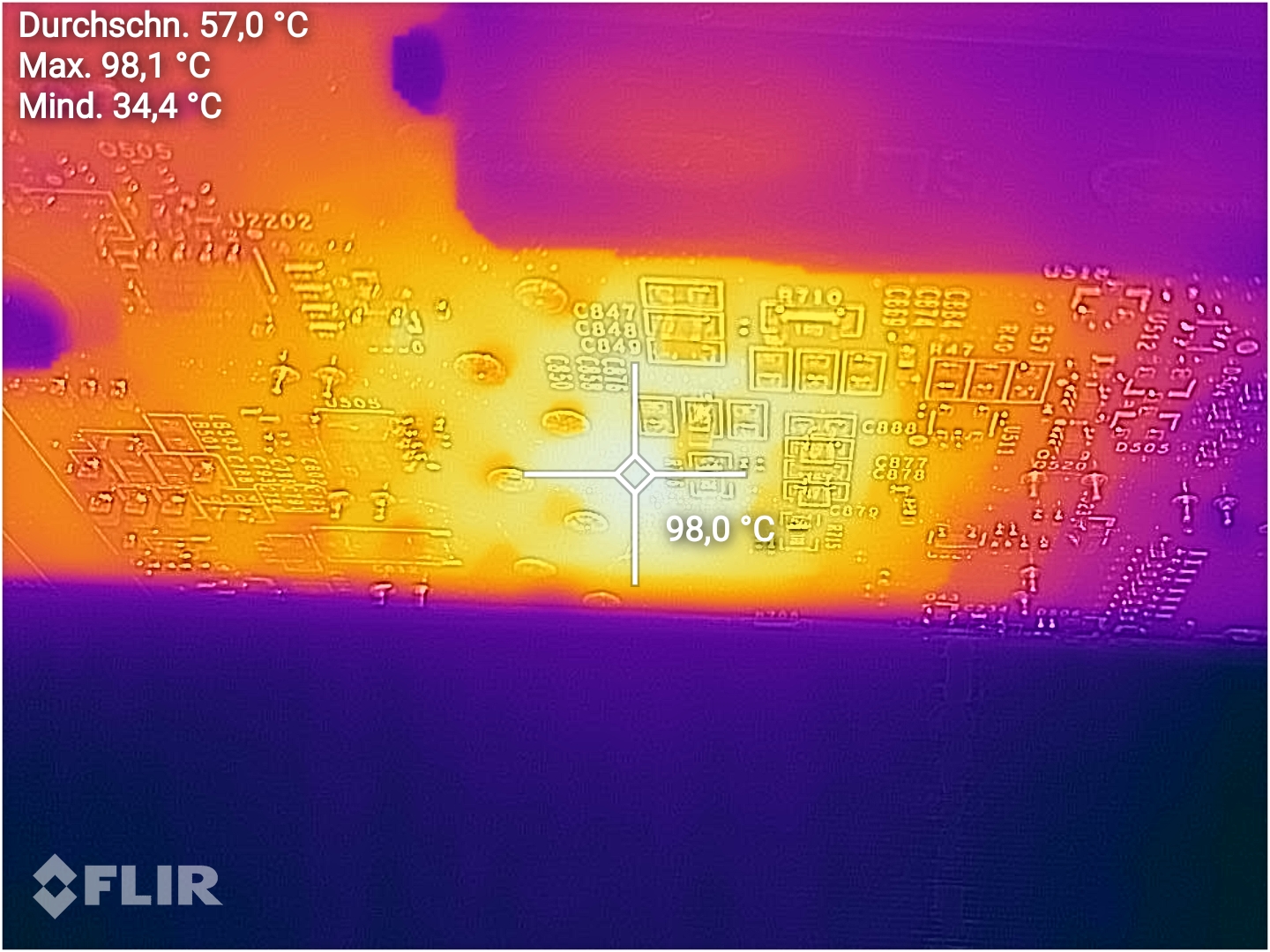

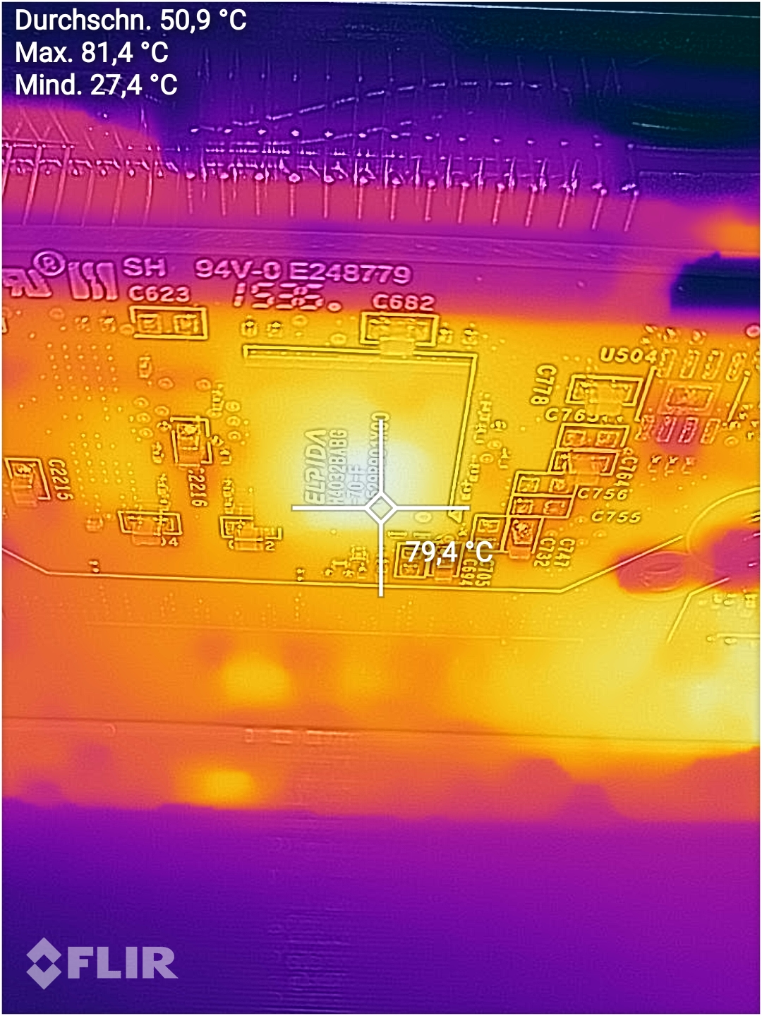

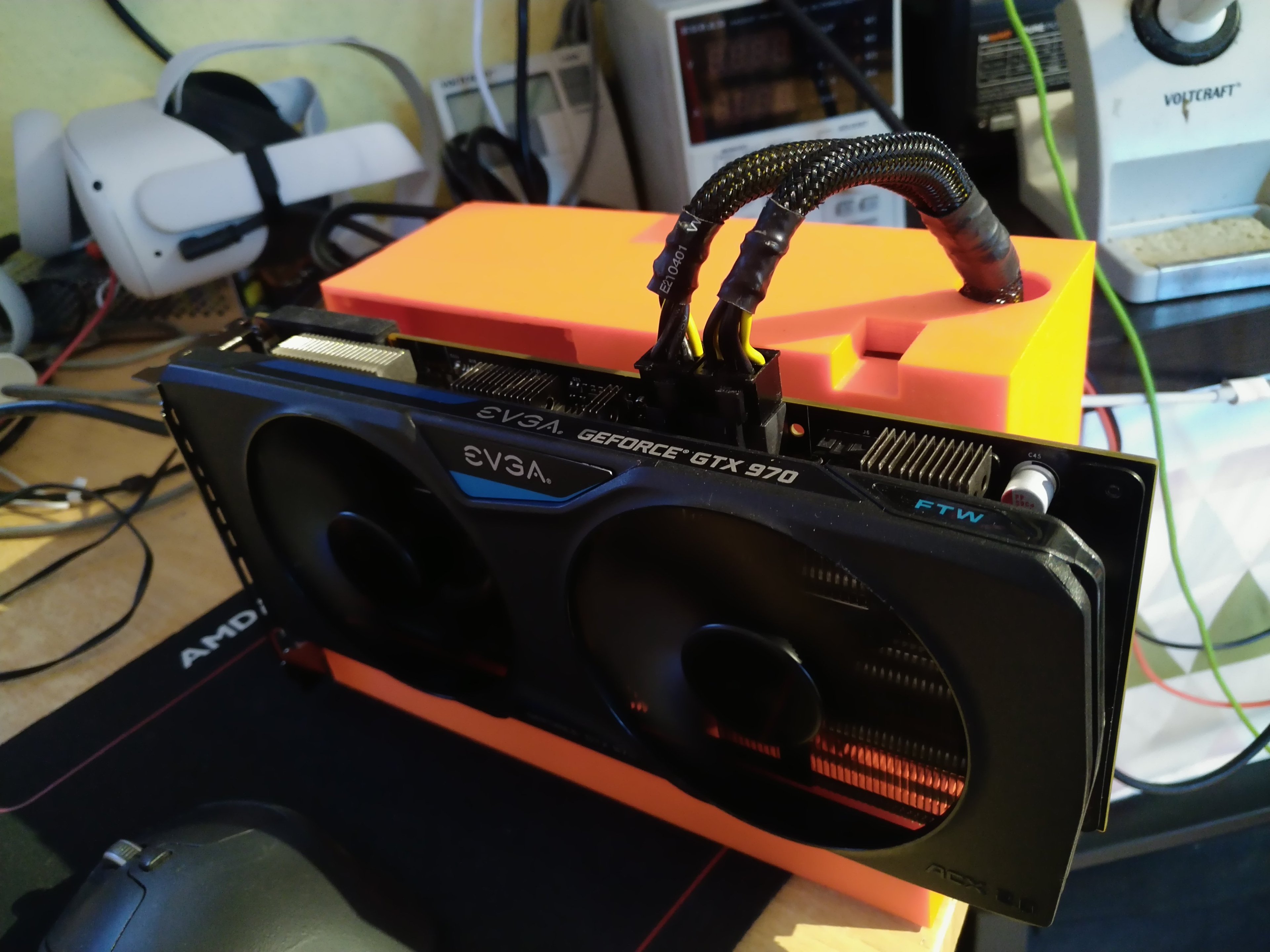

Anhang anzeigen 1128744 Anhang anzeigen 1128745

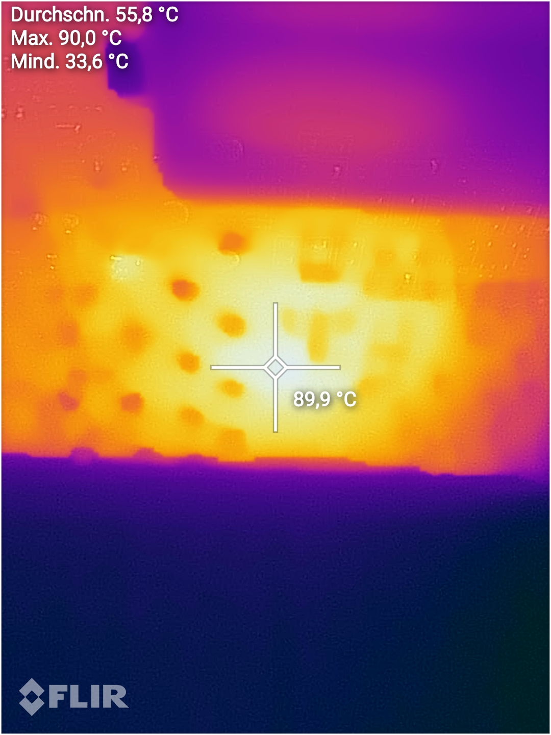

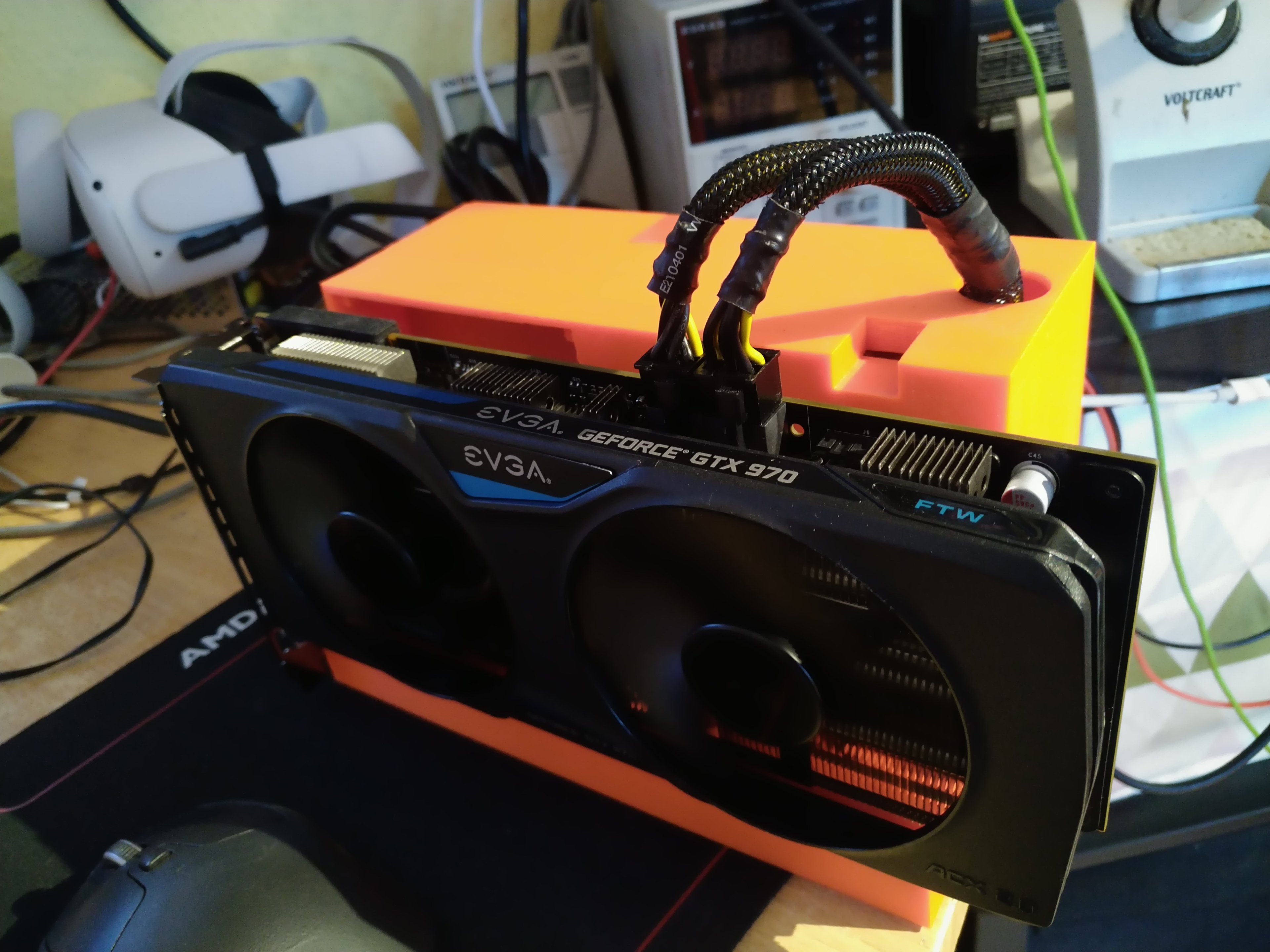

Anhang anzeigen 1128746 Anhang anzeigen 1128756 Anhang anzeigen 1128743
