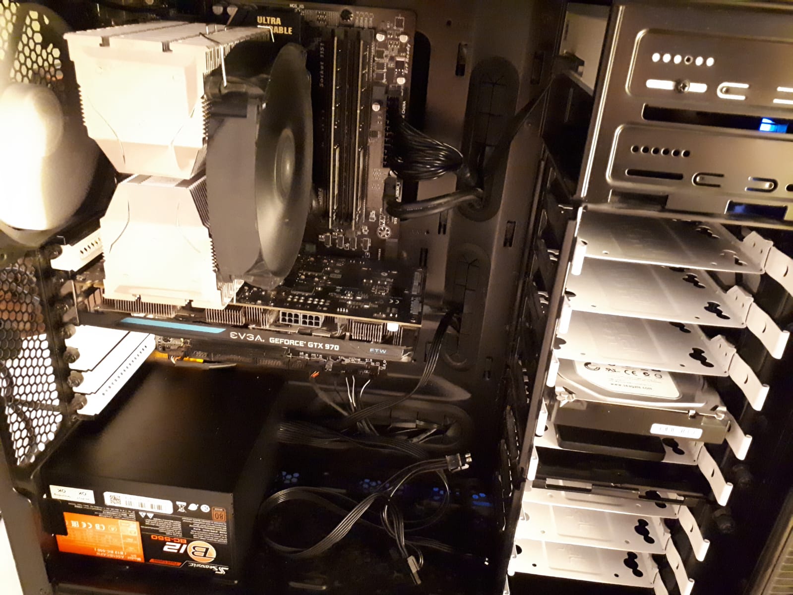

Hey. Am Samstag ging mein PC einfach aus beim Spielen und nicht mehr an. Habe ein neues Netzteil eingebaut eine neue Bios Batterie. Der PC geht nur an wenn ich die Grafikkarten Stromkabel rausziehe. Wenn ich diese aber wieder reinstecke passiert gar nichts mit dem PC, als ob der ganze PC keinen Strom bekommt. Habe auch versucht die Grafikkarte in den anderen Slot zu stecken aber das selbe Problem! Computer geht nicht mehr an. Hat eventuell jemand eine Idee was ich noch machen kann? Kenne leider keinen der meine Grafikkarte durchtesten würde.
Grafikkarte auf einen anderen Slot gesteckt. Neues Netzteil eingebaut. Neue BIOS Batterie. Grafikkarte ausgesteckt (PC hat dann wieder funktioniert).

Die Grafikkarte ist wohl hin. Das wird dein Problem sein. Alles von dir beschriebene läuft darauf hinaus.
Ich hatte letztens erst einen Kunden mit einer 3080, der hatte 3x 8 Pin und einer davon hat einen Kurzschluss verursacht.
Probiere mal, ob es mit nur einem Stromstecker klappt, erst nur links, dann nur rechts, ggf. ist es sowas ähnliches.
Sollte einer gehen aber beide zusammen nicht > Kurzschluss.
Edit: Startet der PC zumindest ohne die beiden PCIe Stromkabel?
Hast du ein Multimeter order Durchgangsprüfer mit dem du die Pins ausmessen kannst?
Ich tippe auch stark auf einen Kurzschluss an den Steckern oder auf der Platine der Grafikkarte (vielleicht nur ein Metallstück was irgendwo klemmt/hängt/die Platine berührt)
Dein Netzteil erkennt das, und schaltet sofort ab. Deshalb hat der gesamte PC keinen Strom dann.
Ich gehe auch von einem Kurzschluss, entweder direkt auf der Karte, oder an den Anschlüssen aus.
Eventuell mal probieren den Rechner mit Karte zu starten, aber ohne einen Stromstecker anzuschließen. So müsste zumindest die Meldung vom Bios der Karte kommen, das ihr Strom fehlt.
Sowas hatte ich auch mal aus Versehen gemacht. Da kam dann eine entsprechende Meldung auf dem Bildschirm.
Startet der Rechner trotzdem nicht, wird die Karte wohl selbst einen Kurzen produzieren und nicht die Anschlüsse.
Dann kann man die Karte wohl nur noch als Wandschmuck nutzen. ;)
Ist aber echt blöd bei den heutigen Preisen von Grafikkarten. Selbst bei gebrauchten zahlt man meist noch drauf.

Also die Linke Seite von den 2 Steckern klappt dann startet der PC auch aber wenn dann nur die rechte Seite einstecke dann geht der PC auch nicht an er klackt nur einmal. Ist die Grafikkarte dann kaputt?
Ja nach der Beschreibung ist der Stromanschluss defekt. Mit einem Stecker kannst du vielleicht Windows nutzen, aber bei Spielen wo Power benötigt wird bringt das nichts.

Es ist ja nicht klar, was genau den Kurzschluss auslöst bzw. was ggf. dadurch in Mitleidenschaft gezogen wurde. Auch wenn es nur eine schlechte Lötstelle im 2. Stecker ist, können durch den Kurzschluss weitere Teile in Mitleidenschaft gezogen worden sein. Und du wirst mit einem Stecker nicht die volle Power abrufen können. Solltest du also noch Garantie o.ä. auf der Karte haben, nutze sie.(nee zu alt…)

Habe leider keines von beidem. Aber wie könnte ich das ausmessen? Vielleicht kann ich so etwas besorgen. Und vielen dank an alle für so viel Hilfe

Ins blaue geraten, da ich nicht vor Ort bin:
Da die Grafikkarte ja zumindest keinen generellen Kurzschluss hat, sondern nur im rechten Stecker, könnte man sie ggf. sogar selbst reparieren. (Vorraussetzung ist, dass das Problem wirklich nur im rechten Stecker liegt)
Das bekommt vermutlich jeder hin mit Grundkenntnissen im Löten.
Hast du Freunde die sowas können?
Ein Versuch wäre es Wert und wenns schief geht.... naja die ist ja jetzt auch hinüber...
Für otto normalverbraucher ist die Karte hinüber.
Ansonsten müsste Kühler & Co ab, evtl. ist etwas sichtbar abgefackelt und kann umgelötet werden, aber dafür muss man entsprechende Geräte haben und Baupläne von der Grafikkarte, weil die Sachen meistens nicht beschriftet sind.

Kann sein, dass die nicht richtig initialisieren kann, weil zu wenig Power anliegt.
@|RaBtEr| es sein denn es ist einer der VRM's, wenn die Phasen auf die Stecker aufgeteilt sind, da braucht man bischen mehr Kenntnisse und vor Allem Werkzeug^^
