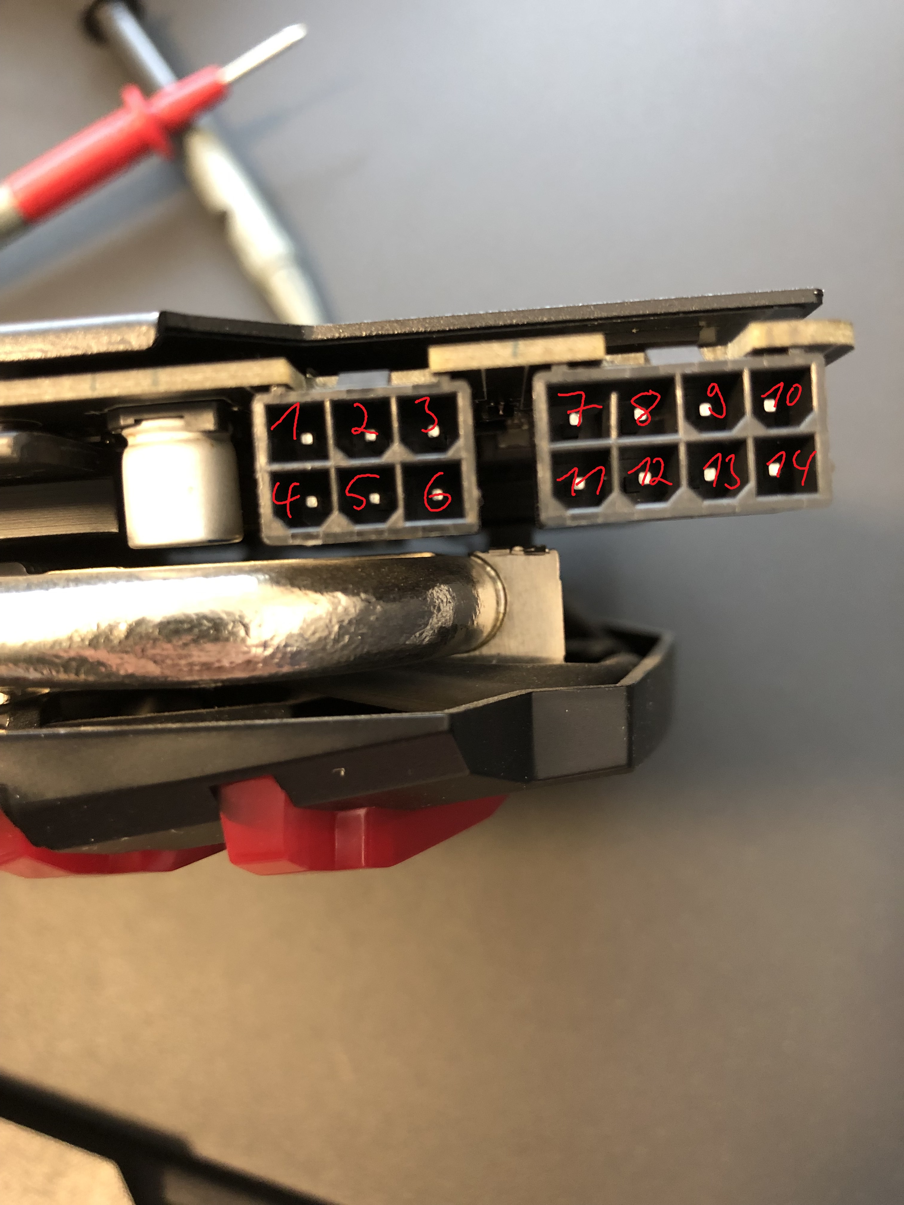

Habe alle Pins zum "Gehäuse" der Karte gemessen.
1-Durchgang
2-Kein Durchgang
3-Durchgang
4,5,6- Durchgang (Der Fehler soweit ich das verstanden habe)
7,8,-Durchgnag
9-Kein Durchgang
10-Durchgnag
11,12,13,14-Kein Durchgang
exakt
hast du mal den widerstand von 4 gegen masse (=1,3,7,8,10) gemessen?
Halte auch mal die Messspitzen zusammen und schau ob das Multimeter da wirklich 0,00 Anzeigt, falls es mehr anzeigt - notieren und dann mal Masse gegen dein markiteren Pin4 messen - da sollte eine differenz zu messen sein im vergleich zu messspitzen zusammenhalten.

mess mal widerstand, und mach mal bilder der ganzen Karte, dann zeichne ich dir mal an wo du messen kannst...mal schauen was rauskommt ;-)
eine Wärmebildkamera hast du nicht zufälligerweise? ^^
So, habe gerade gemessen. Habe von den Pin's zu zum DVI-Anschluss (außen am Metall) gemessen.
Die Messelitugnen selber haben 0,1 Ohm.
1- 0,1 Ohm
2- 13,13 kOhm
3- 0,1 Ohm
4,5,6- 0,4 Ohm
7,8- 0,1 Ohm
9- 22,27 kOhm
10- 0,1 Ohm
11- 13,13 kOhm
12,13- 3,5 kOhm (steigt aber langsam an auf ca. 6 kOhm)
14- 1 kOhm (steigt auch lagsam an auf ca. 6 kOhm)
4,5,6 haben untereinander auch 0,1 Ohm
Wärmebildkamera muss ich mal rumfragen, gehe aber mal nicht davon aus dass ich eine beorgen kann :lol:

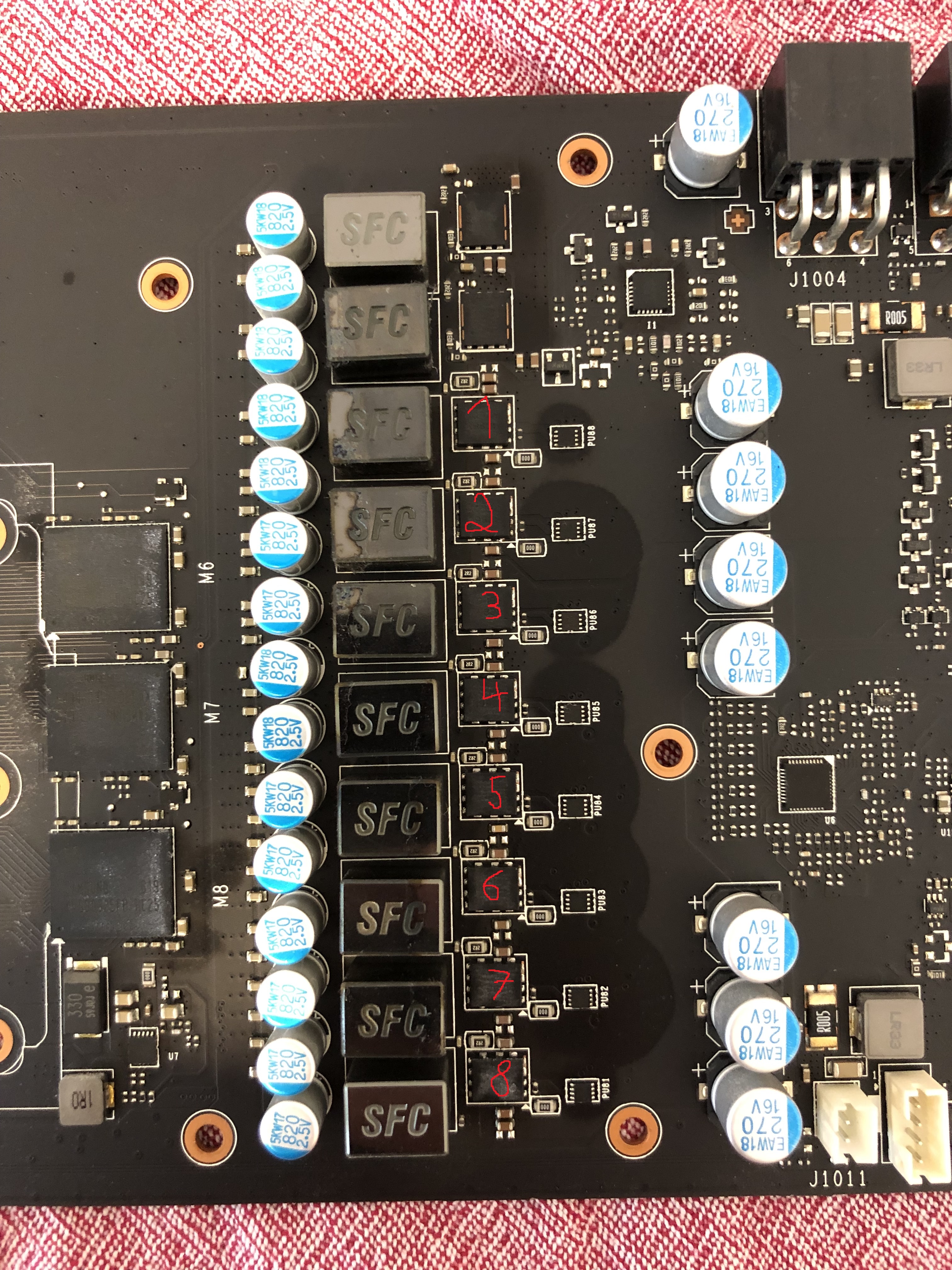

Habe jetzt die Karte mal demontiert und mal ein bisschen an den Mosfets gemessen.
Habe wie bei den Messungen davor zum "Gehäuse" vom DVI-Anschluss gemessen.
1,2- 0,4 Ohm
3- 1 MOhm
4,5- 0,7 MOhm
6,7- 1 MOhm
8- 0,7 MOhm
Werde also Nummer 1 und 2 tauschen müssen?
Bei den Messwerten nach 1 und 2 bin ich mir nicht ganz sicher. Mein Multimeter springt bei den Messungen gerne mal im Anzeigeberiech ziwchen k und M hin und her. Möchte auch nicht die Messspitze zu fest an die Lötstelle drücken, möchte nicht noch mehr kaputt machen.
Bei 1 und 2 habe ich auch Durchgang zum Gehause, bei den anderen nicht.

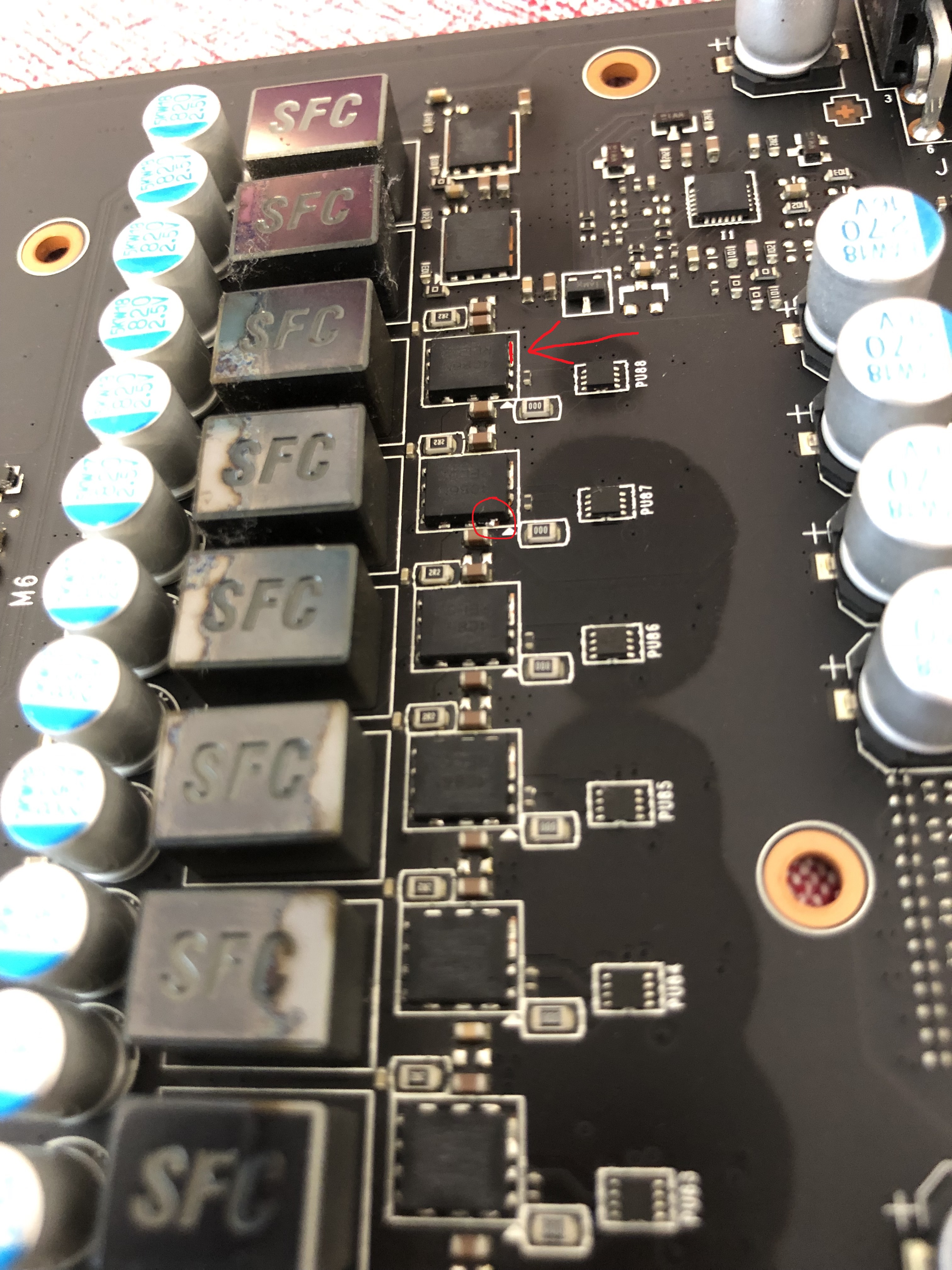

Da wo der Pfeil hinzeigt habe ich immer Gemsssen.
Bei dem rot Eingekreisten (Mosfet 2) ist mir eine kleine Kugel Lötzinn aufgefallen.
Bei Nummer 8 ist beim Abziehen des Kühlkörpers ein bisschen vom Wärmeletpad kleben geblieben. Ein Zeichen dass dieser auch sehr warm geworden ist?
Sonst ist mir auch noch ausgefallen, dass der zweite Block von oben wo SFC drauf steht etwas verdreht ist. Ist das einfach die normle Fertigungstoleranz :D?
Kleiner Nachtrag:
Auf den Mosfet's 1-8 steht
4C86N
RELO2

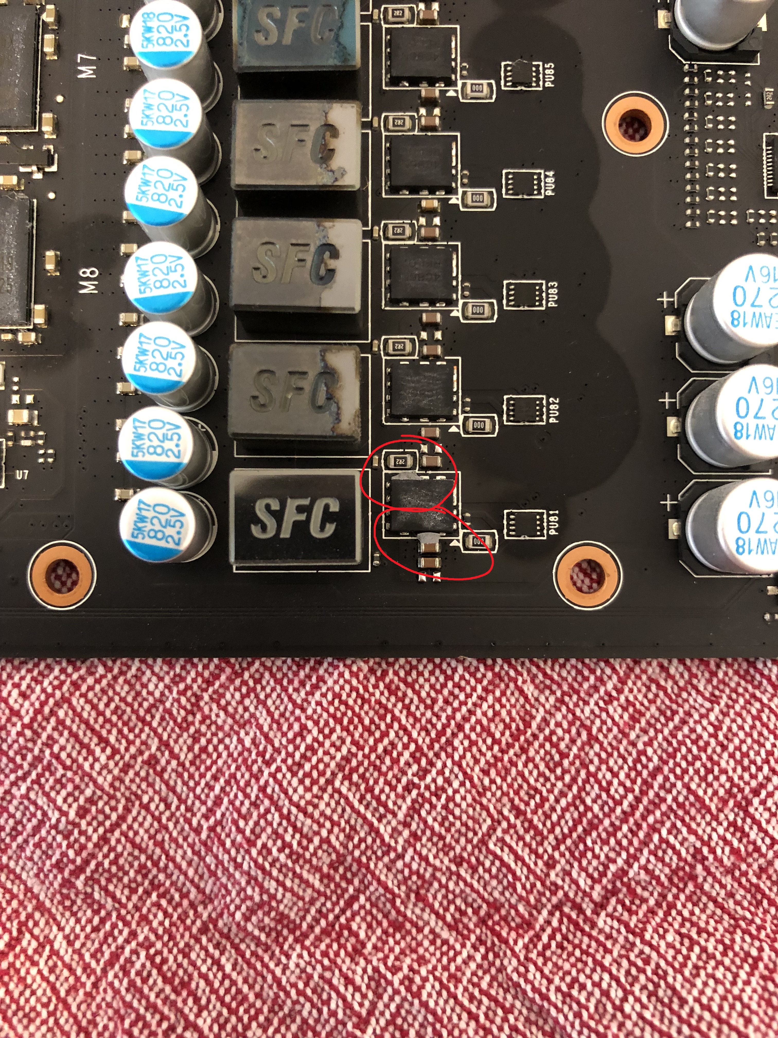

Ok, mit den Messwerten weiß man erstmal, das es da nen kurzschluss gibt, aber noch nicht ob da zwingend einer der Mosfets daran schuld sein muss, darum:
miss mal die Gates der Mosfets gegen Masse. am Pin1 (da wo auch der kleine weiße pfeil auf dem PCB jeweils aufgedruckt ist) und dem gegenüberliegenden Pin 8
Schade das MSI hier wiedermal solche günstigen, schwachen Mosfets verbaut :(
Habe gerade gemessen.
Mosfet 1:
Pin 1 gegen Masse- 5 kOhm (Mosfet 3-8 haben auch um die 5 kOhm)
Pin 8 gegen Masse- 9,9 kOhm (Mosfet 3-8 haben auch um die 10 kOhm)
Mosfet 2:
Pin 1 gegen Masse- 6,8
Ist also "nur" der Mosfet 2 defekt?
