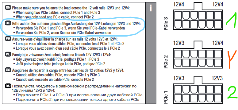

Karte mit zwei Kabel Anschließen an dem neuen BeQuiet,
an PCIe1 und PCIe3.
Wenn nur das Doppel-Kabel (Y-Kabel), dann an PCIe2 :)

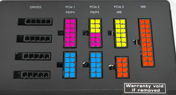

Lieber kein Y-Kabel verwenden. :)
Das sind bei dem Netzteil echte Doppel-Kabel.
Damit dann in PCIe2, welcher an 12V3 und 12V4 hängt.
Das würde bei dem 850er auch easy die Vega versorgen.

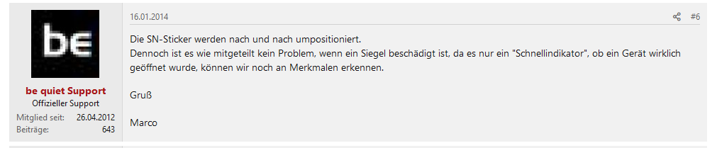

Garantie-Sticker sollte egal sein, außer er soll zeigen, dass das Gehäuse des Netzteils nicht geöffnet wurde.
Der Garantieanspruch ist durch eine/n entsprechende/n Kassenbon/Rechnung nachzuweisen.
Sehe ich genauso wie @Tanzmusikus . (Sofern Du nicht wirklich etwas daran verändert hast) Sind Garantie-Siegel Schall und Rauch. Diese wurden früher gerne am Gehäuse von Fertig-PCs angebracht. Was bedeuten würde, dass man die Garantie verliert, wenn man den PC öffnet um z.B. aufzurüsten oder um zu reinigen. Das ging rechtlich nicht durch und wäre auch völlig absurd gewesen.
PS. Ich würde das Netzteil auch in keinem anderen Rechner mehr "testen". Das Ding ist defekt. Das Risiko weitere Hardware zu beschädigen ist zu groß.
Reaktionen: sephiwide und Tanzmusikus
