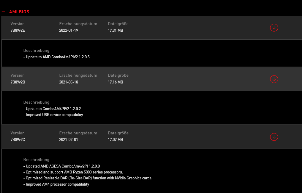

BIOS auf Stand vom letzten Jahr mittels USB-Flash bringen und neu testen:
BIOS-Version 7B89v2D
https://www.msi.com/Motherboard/B450M-MORTAR-MAX/support#down-bios
Nicht die aktuelle mit AGESA 1.2.0.5 !!!!
https://www.computerbase.de/news/prozessoren/amd-ryzen-agesa-1205-firmware-probleme.79741/
Reaktionen: EhrenManfred
Das UEFI ist so aktuell, dass es die Ryzen 5000er-CPUs unterstützt?
Das ist ein Punkt, hatte am Samstag auf die aller neueste upgedated. Lief aber gestern ohne Neustart. Werde ich downgraden.
Ja, siehe oben.

BIOS downgrade auf 7B89v2D
Bootschleife wo das BIOS am Ende 'No CPU' meldet - im BIOS ist die CPU da.*
BIOS vieder auf 7B89v2E
Wieder Bootschleife.
