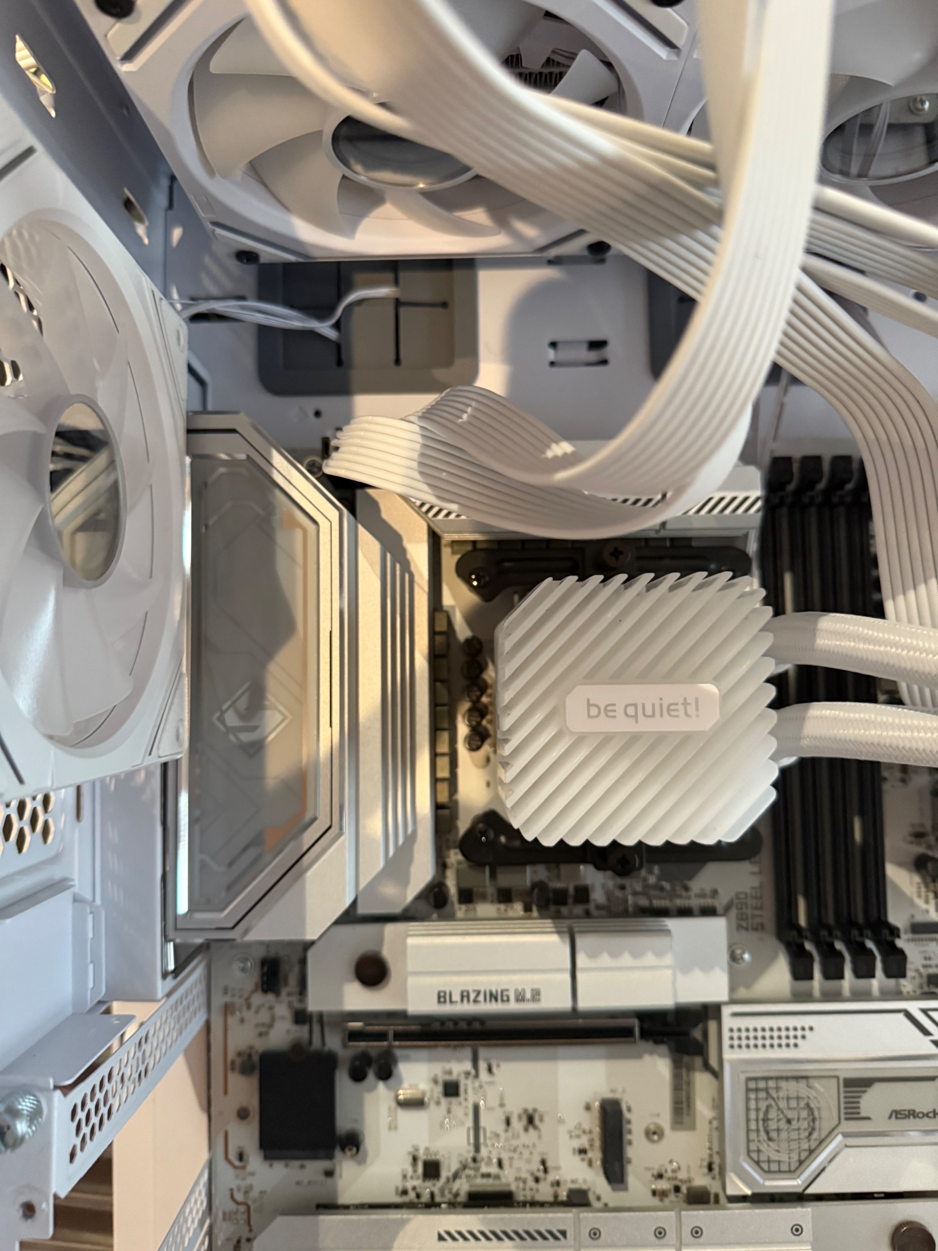

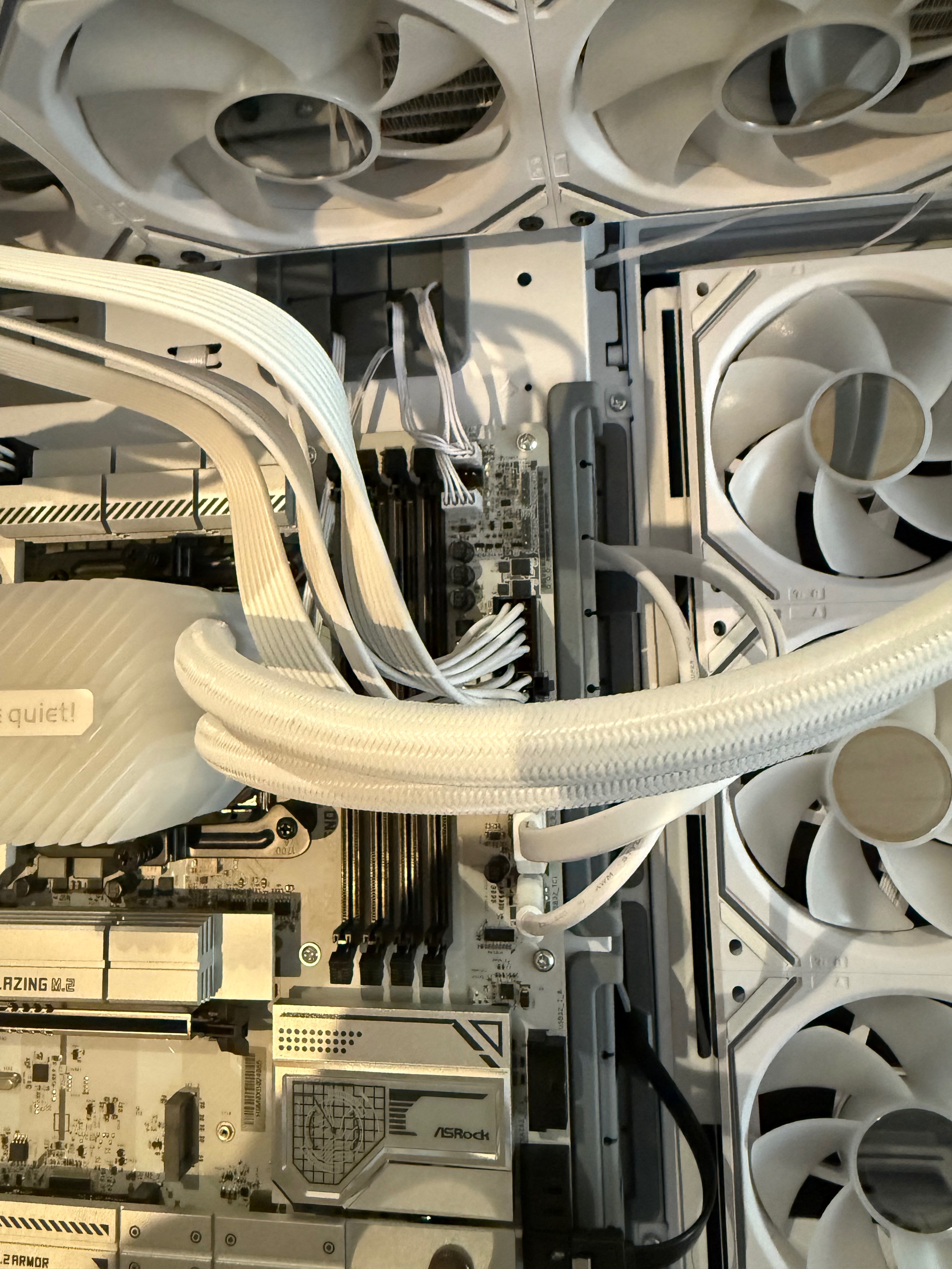

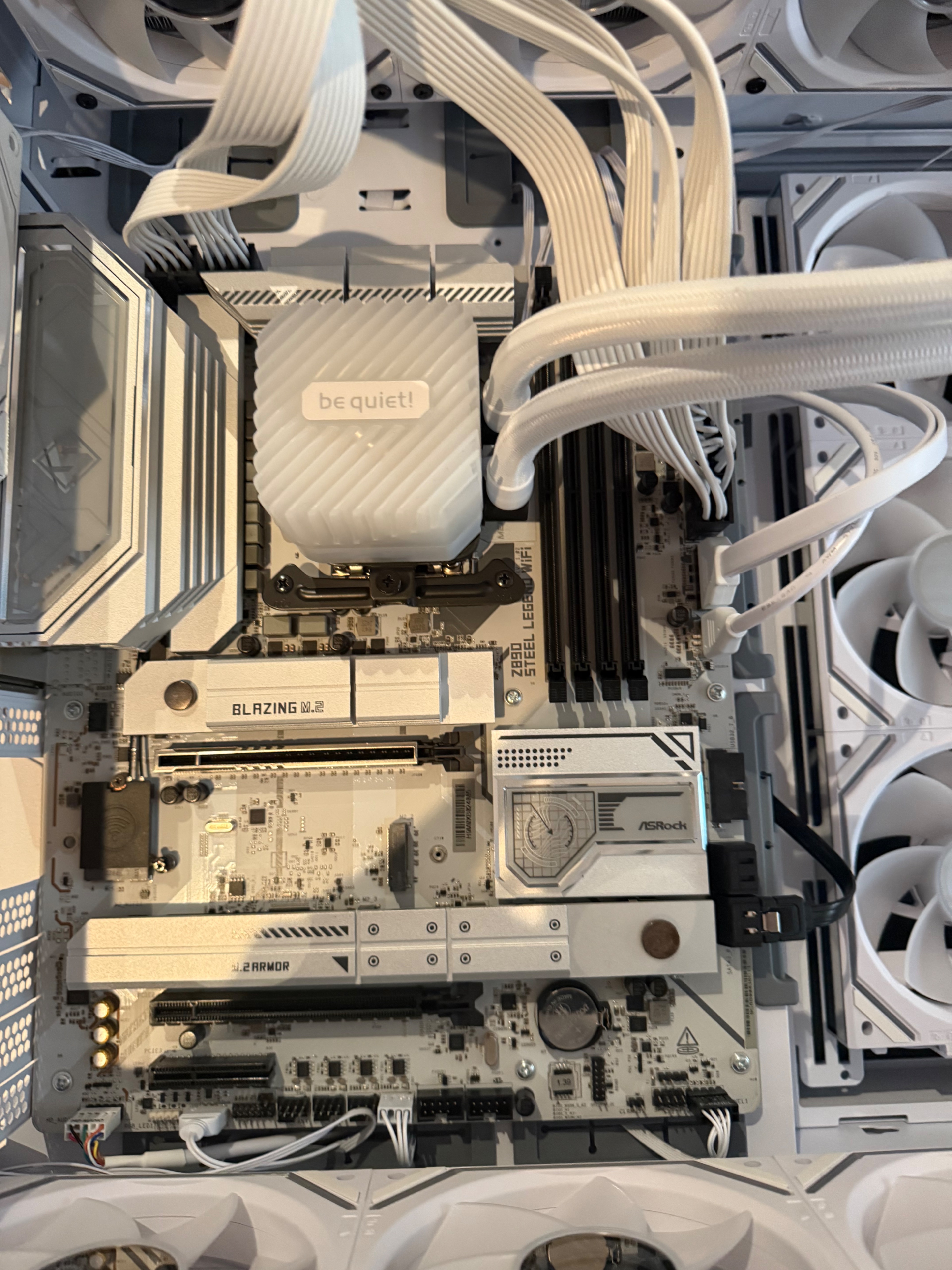

vorgestern startete ich meinen neuen PC, der vor zwei Wochen zusammengebaut wurde. Nach dem Start bekam ich kein Bild. Also drückte ich den Ausschaltknopf und startete ihn erneut. Wieder dasselbe.
Beim zweiten Versuch begann sich mein Rechner von alleine ein- und auszuschalten. Ich vermutete, dass es vielleicht am RAM lag, also habe ich zwei Riegel ausgebaut. Doch das Problem bestand weiterhin.
Nach einem weiteren Neustart ließ sich mein PC plötzlich gar nicht mehr einschalten – alles tot!
Was wir bisher gemacht haben:
• Ein neues Netzteil angeschlossen
• Die BIOS-Batterie entfernt und wieder eingesetzt
• Den Power-Button mit einem Schraubenzieher überbrückt
• Eine Minimal-Konfiguration getestet (Grafikkarte ausgebaut, HDD und Lüfter-Hub nicht angeschlossen, alle Kabel außer Netzteil entfernt, nur ein RAM-Riegel im richtigen Slot)
Die Fehler-/Status-LEDs auf dem Mainboard bleiben aus.
Laut ChatGPT besteht die Vermutung, dass entweder die CPU oder das Mainboard defekt sein könnte.

Willkommen im Forum.

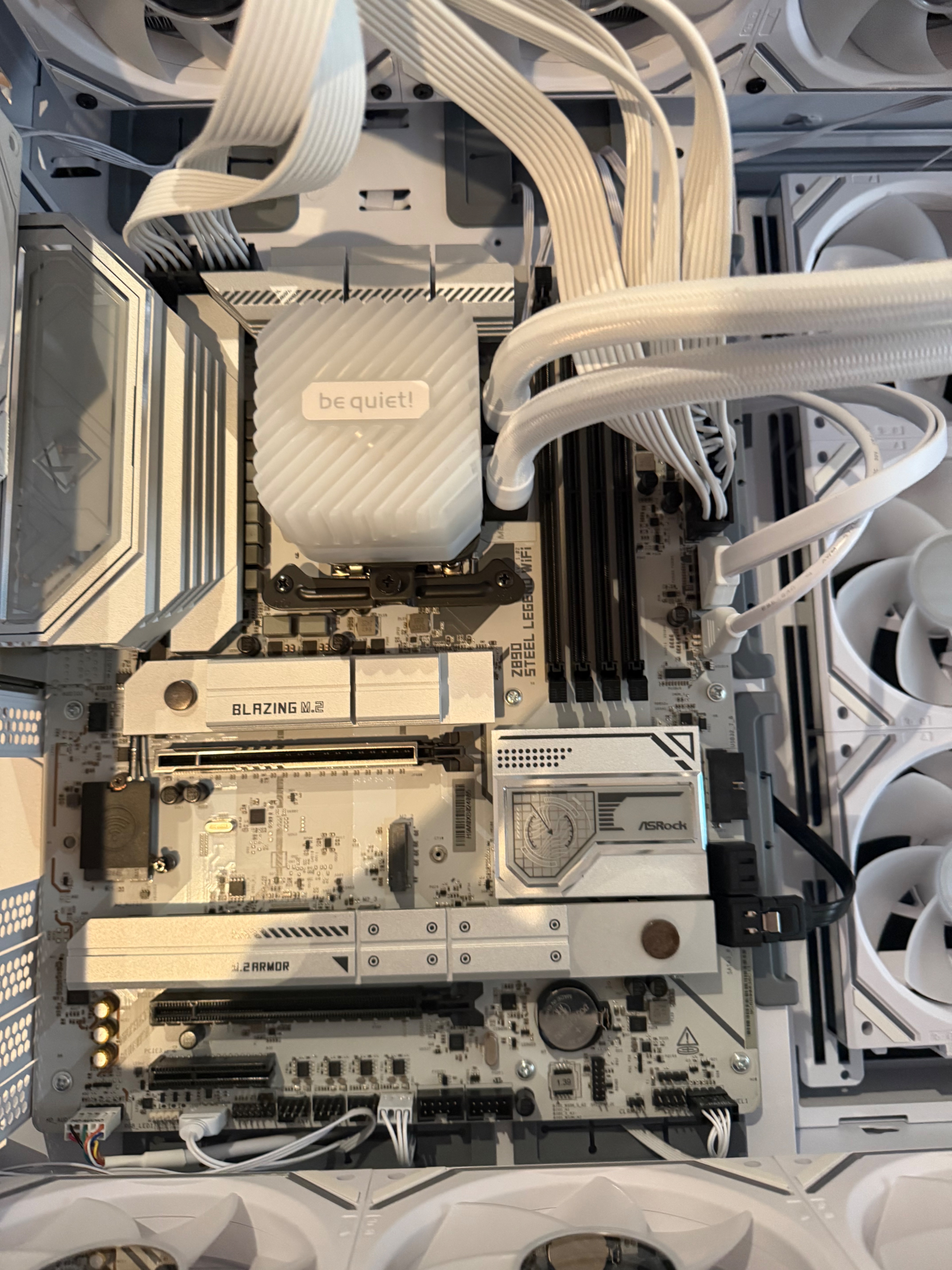

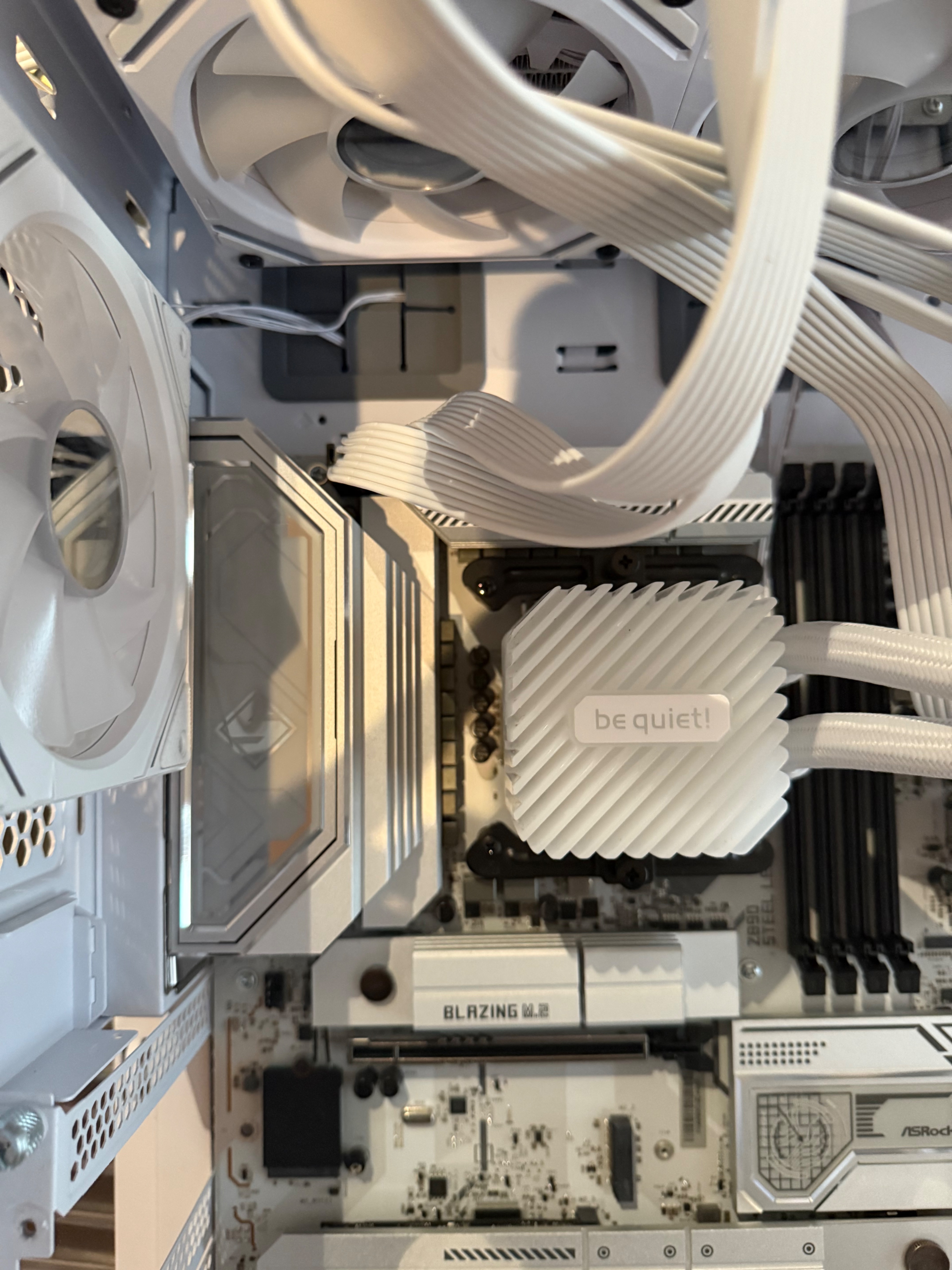

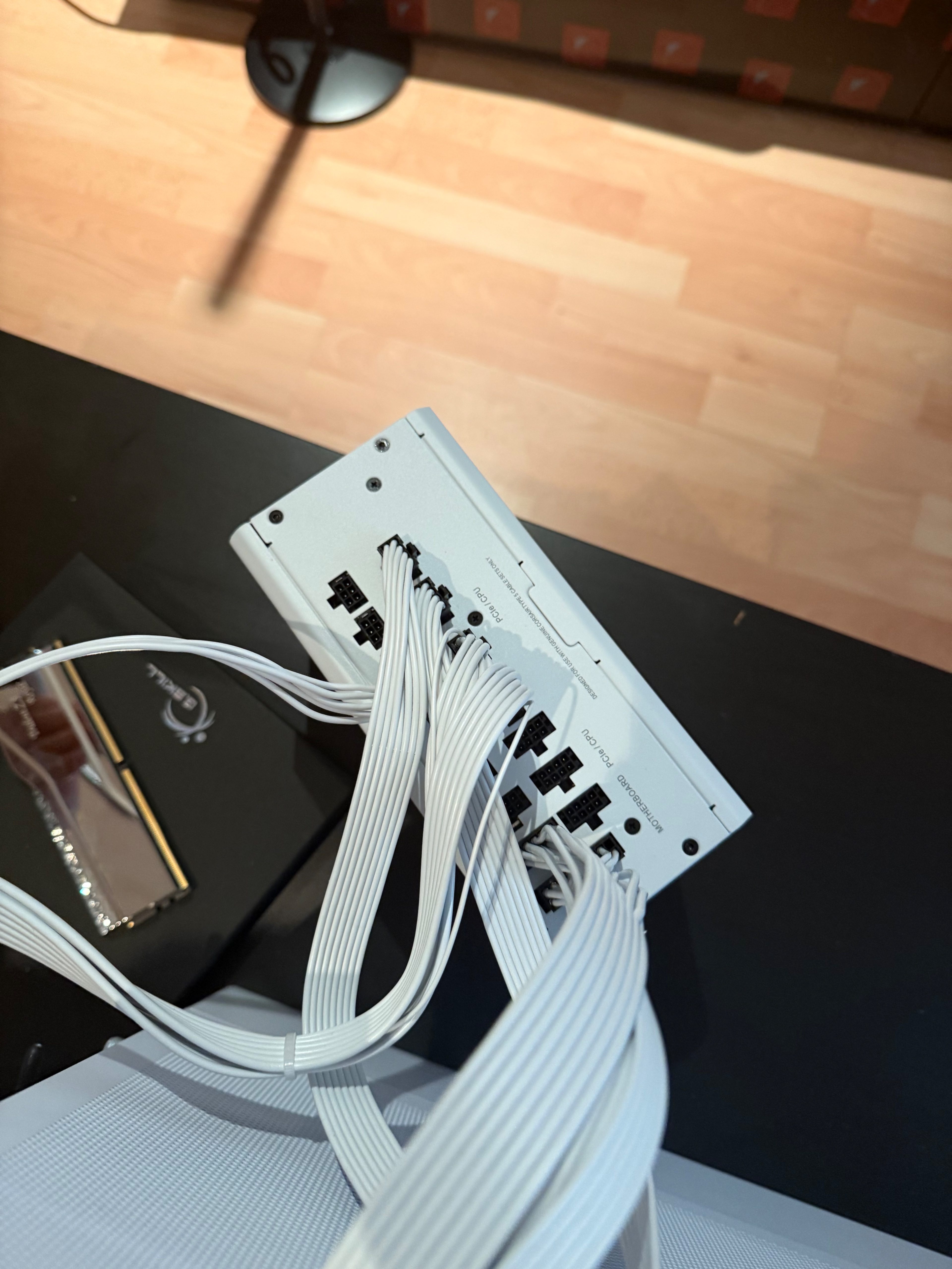

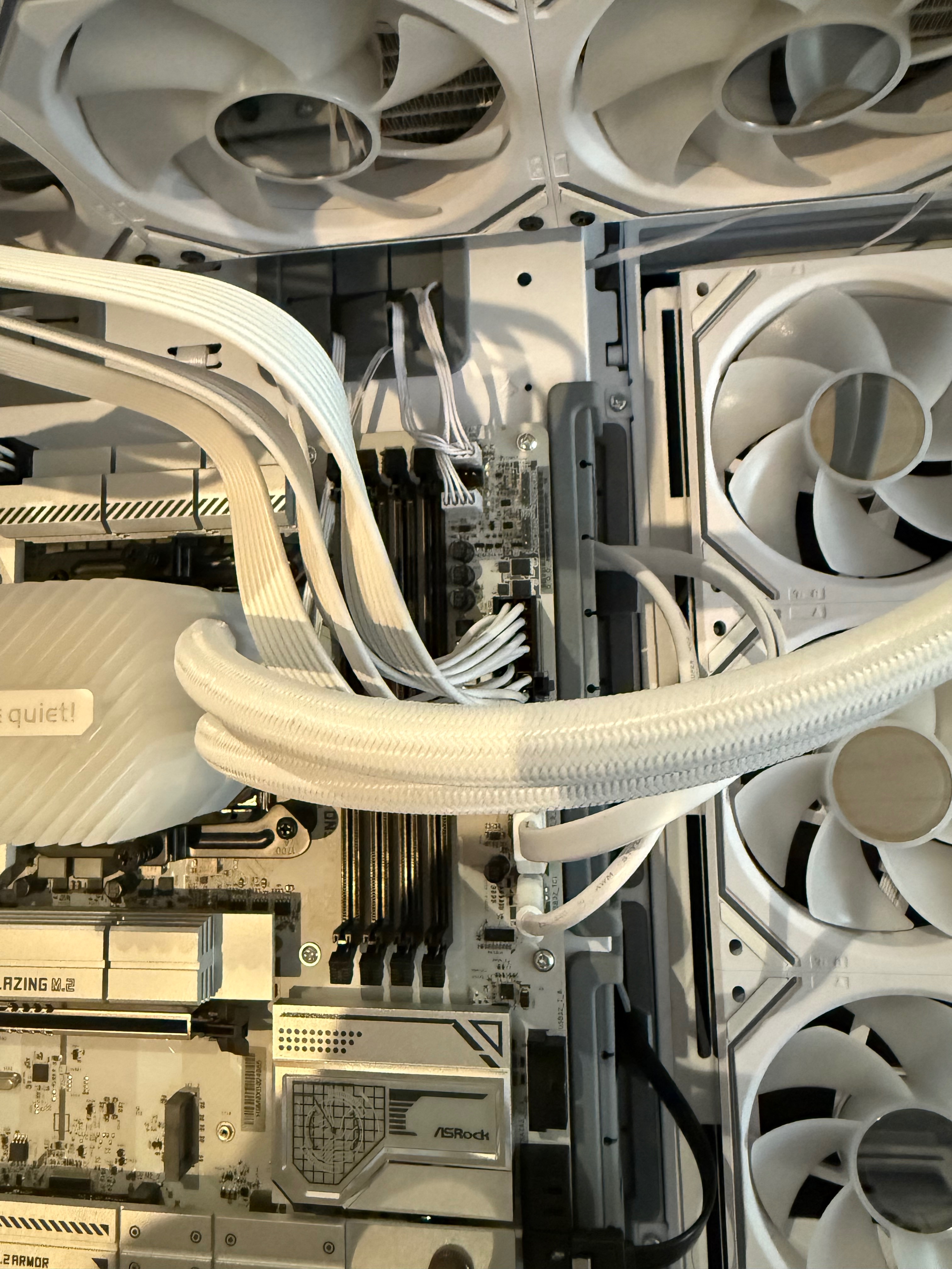

Zeige uns Fotos vom Innenraum des PC, so das man alle Anschlüsse vom Netzteil zum Mainboard usw sehen kann.

Dann das Übliche testen:
Ganz ohne RAM für 30 Sekunden einschalten.
Ausschalten, 1 RAM in den von der CPU entferntesten Slot setzen und testen ob es wieder funktioniert.
Reaktionen: BarBaer
CU
redjack
Daniel D. schrieb:
Denke bitte an die Fotos. Danke!
Hab die Bilder gesendet
