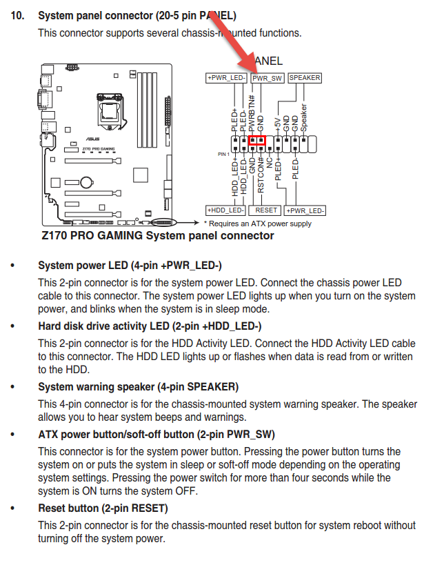

Ja habe die Batterie auch entfernt. Auch das bringt leider nicht den gewünschten Erfolg. Werde des MB wohl in Reparatur schicken müssen und schauen was dabei rauskommt. Was geht wohl eher kaputt? MB oder CPU?

Nein der Lüfter des Netzteils läuft auch nicht. Liegt aber sicher daran, das ich die "Kiste" ja nicht anmachen kann bzw. auch keine Überbrückung hinkriege.

Wenn der Netzteillüfter auch nach Kurzschließen des Power-Switch Header startet/ dreht, kann es auch das Netzteil sein, ja.
Hast du evtl. ein Netzteil da, welches du stattdessen testweise anschliessen könntest?

Nein habe leider kein anderes NT zur Hand. Habe alles Mögliche probiert um den Kurzschluss bzw. Überbrückung hinzukriegen, aber alles das funktioniert leider auch nicht.
Habe das Netzteil eben mit der Büroklammer überbrückt. Lüfter des Netzteils dreht sich. Hatte PIN 14 (Power On) mit Masse überbrückt und funktioniert.

Ja habe ich. Hatte wie gesagt auch den Reset Knopf an diese Header angeschlossen um zu sehen ob der Power Button defekt ist. Hat aber auch nicht geklappt.
