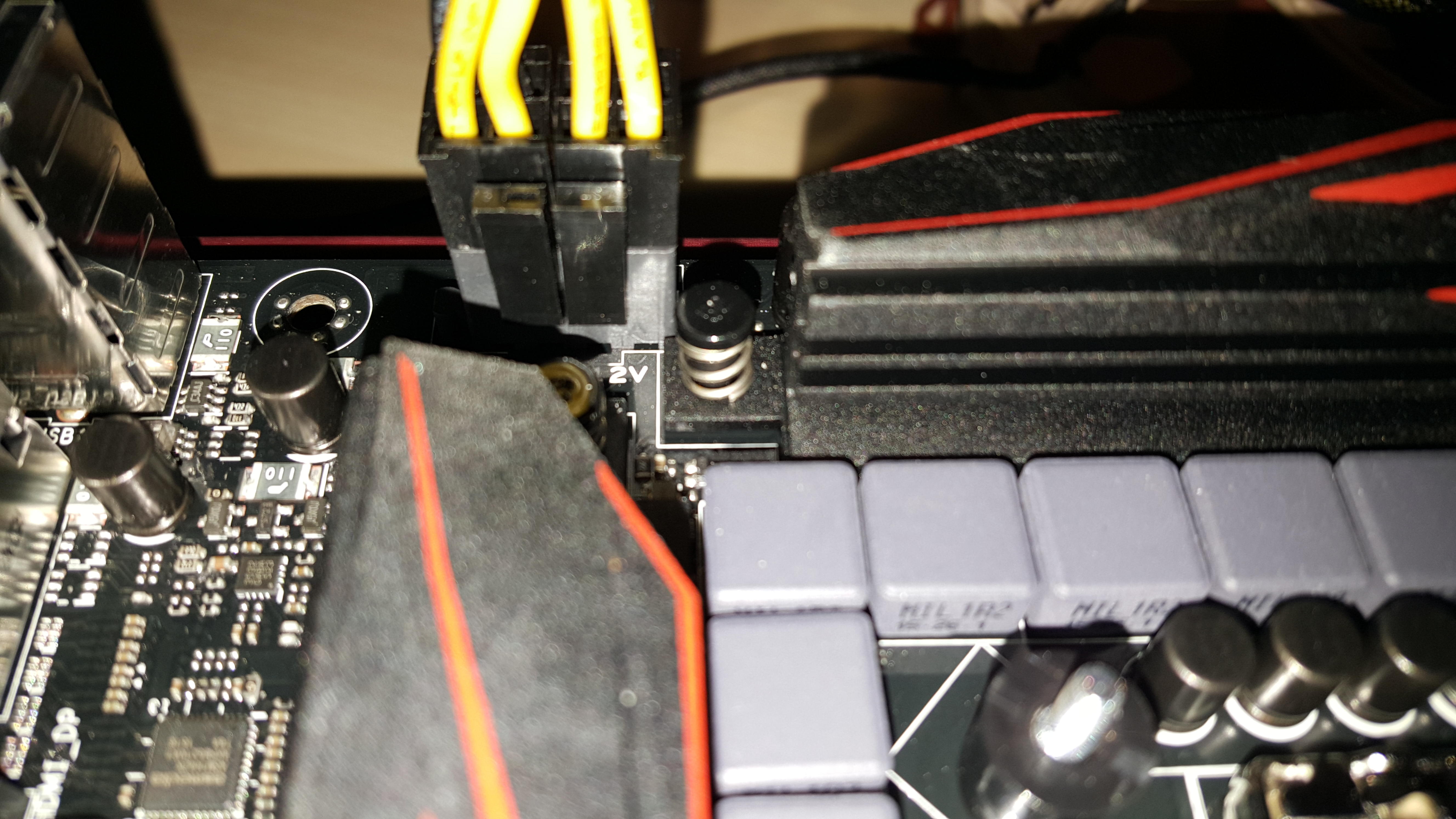

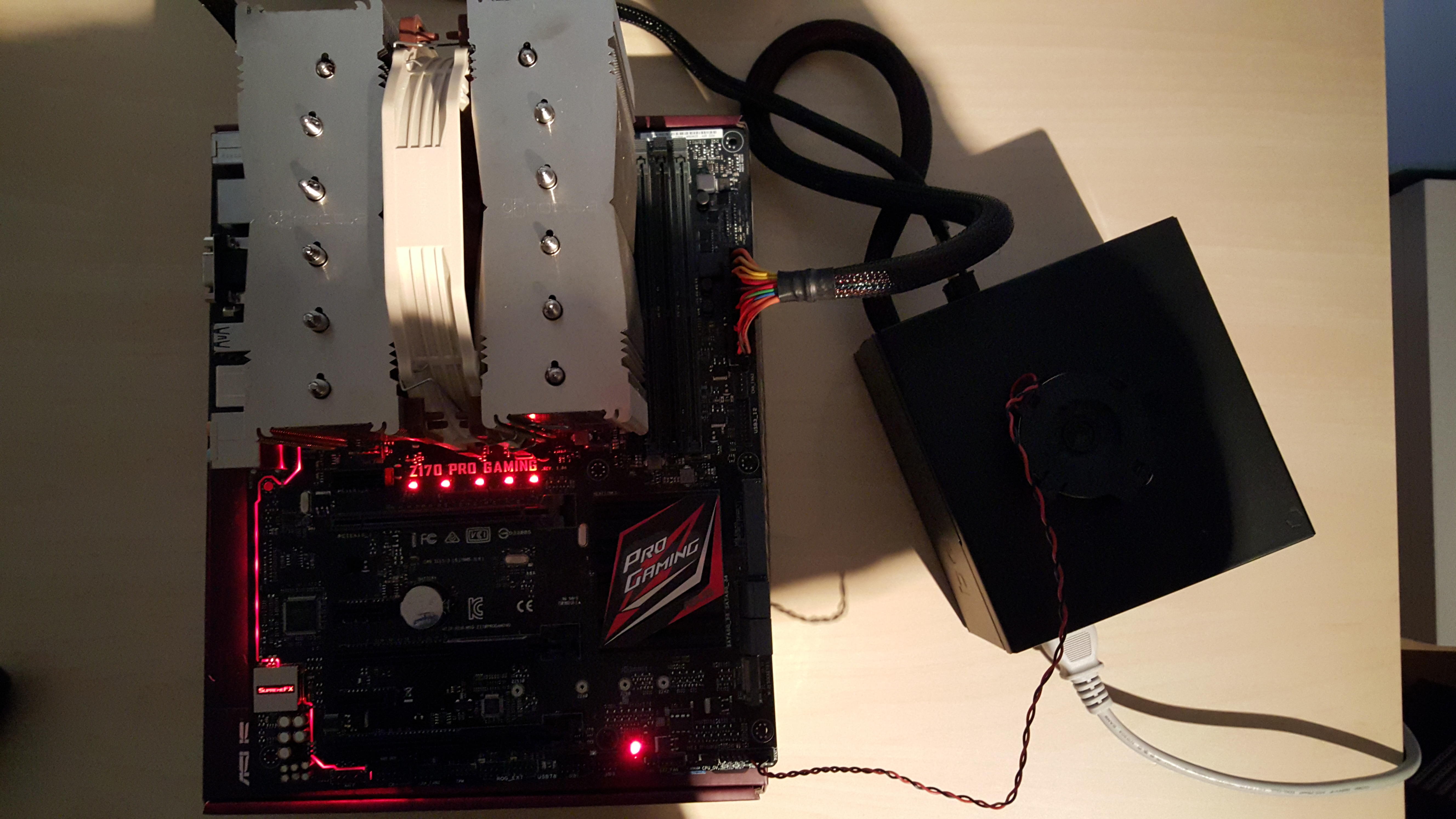

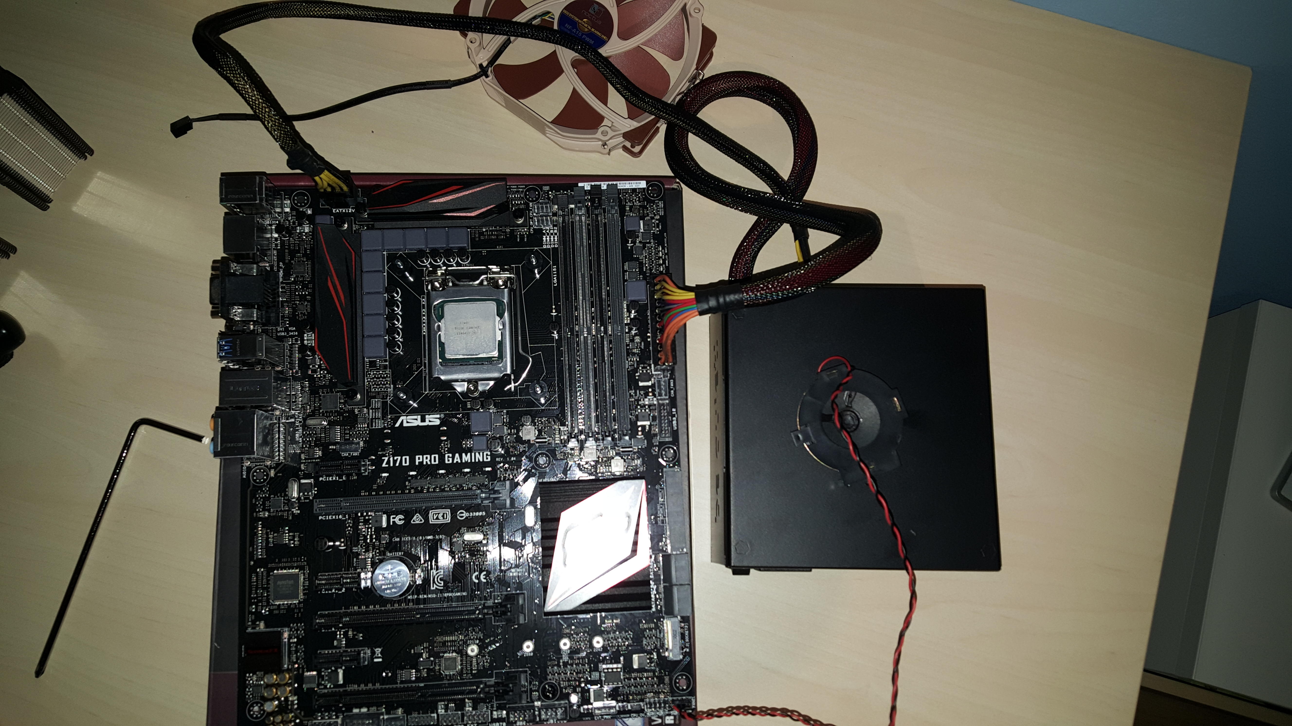

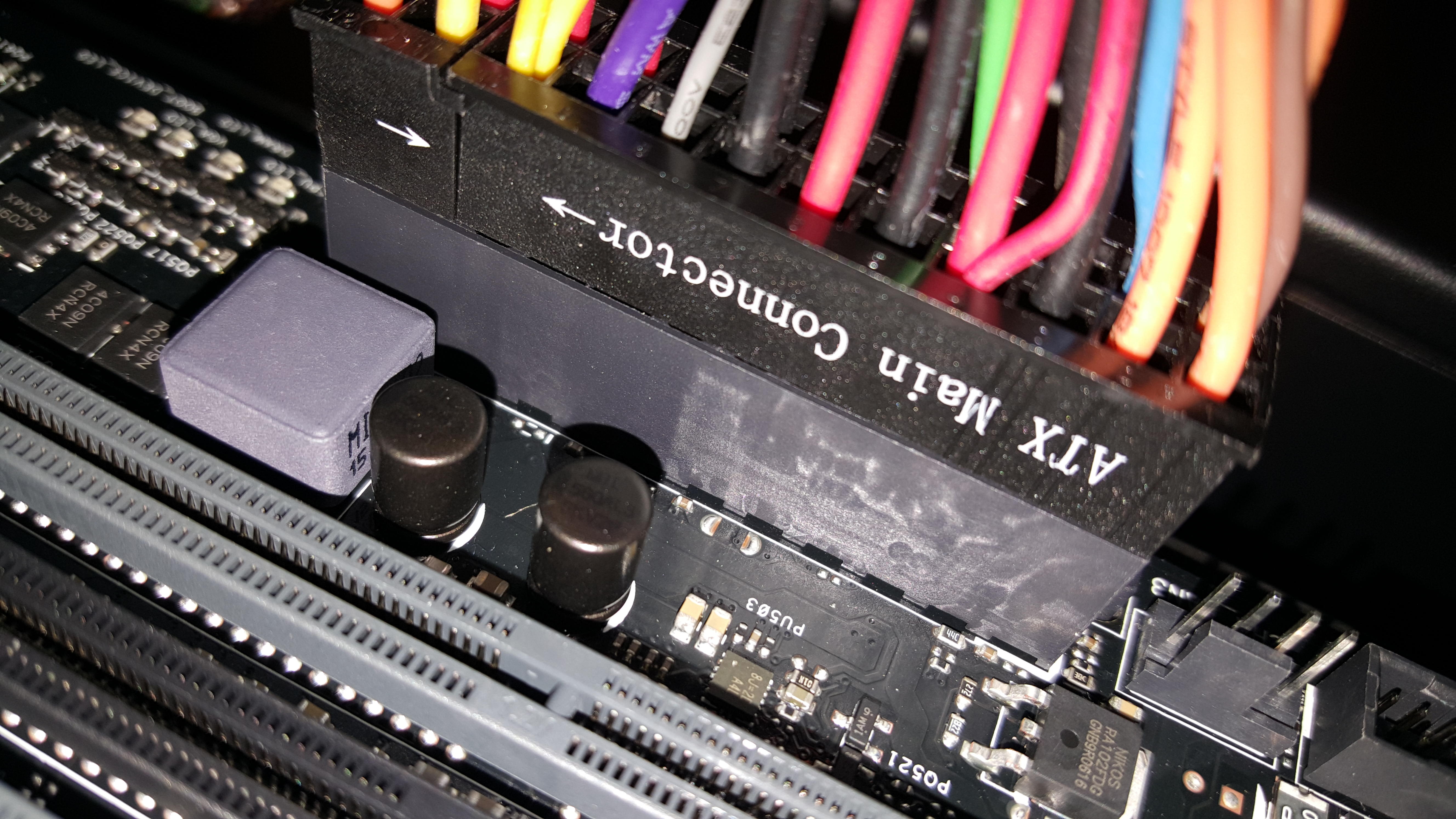

So Leute, habe jetzt mal alles durchgetestet und probiert. Alles leider ohne Erfolg. Er will und will nichts machen. Habe hier noch ein paar Bilder der Verkabelung und der angesprochenen Deko LEDs auf dem Mainboard. Der einzige Unterschied den ich bemerkt habe ist, das die LEDs jetzt nicht mehr im "Breathe Modus" sind (Art Waveeffekt), sondern jetzt statisch leuchten. Habe auch so einen 08/15 Beeper gefunden und angeschlossen (wenn das der Richtige ist). Kein Beepen, kein Mucks. Bin jetzt überfragt was denn defekt sein könnte. 20150929_204446.jpg20150929_204504.jpg20150929_204514.jpg20150929_210009.jpg

Wenn das auch nichts bringt, sollte man einen Defekt des Motherboards auch in Betracht ziehen.
