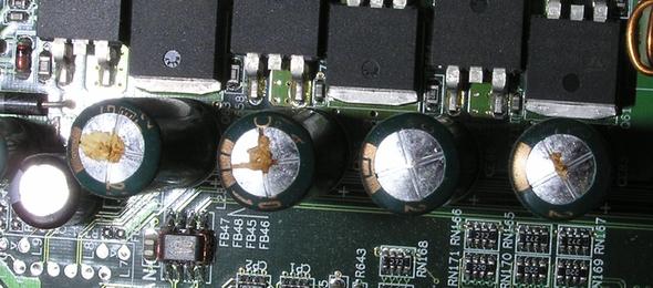

Oder aufgeblühte (Defekte) billig Elko's.
Bildquelle: gutefrage.net
Bitte nicht mit Unwissenheit jetzt das NT aufschrauben um nachzuschauen, das kann sehr Böse enden.
Ich wollte es aus Sicherheitsgründen hier nur mal anmerken.
