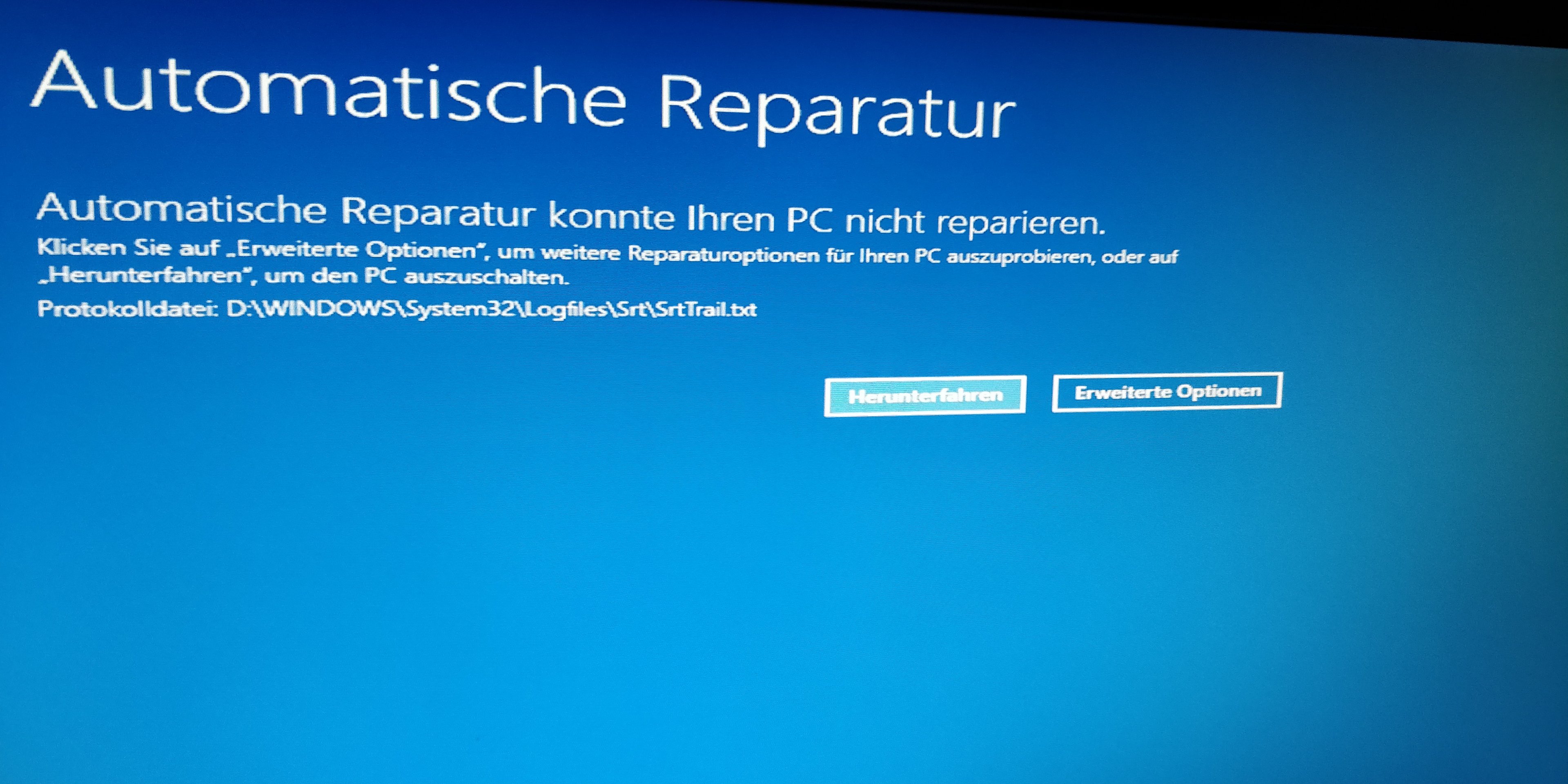

Also ich habe jetzt wieder Video Output auf meinen beiden Bildschirmen über die Graka, allerdings kommt jetzt sowas:

Kannst Du im abgesicherten Modus starten ?
Ich versuchs Mal kurz
Einen Moment noch
Nein kann ich nicht
Windows evtl neu installieren?
Du nutzt Win 10 oder ? Würde mal vom Win Installationdmedium booten und kucken wie es dann ausschaut. Vlt. hat noch jemand nen besseren Tipp.
Musste noch nie Win neu installieren nach nem Wechsel der Grafikkarte.
Jap nutze Win 10 also denkst du ich sollte mir nen Boot Stick machen?
Jupp, oder hast halt ne CD ist aber heute eher selten. Wie lange läuft dein System schon mit der Windowsversion ?
Dann boote mal von nem Stick und schau was passiert.
Und bitte nicht immer zitieren hier, sonst bekommt man ständig auf allen Geräten Mitteilungen.:)
