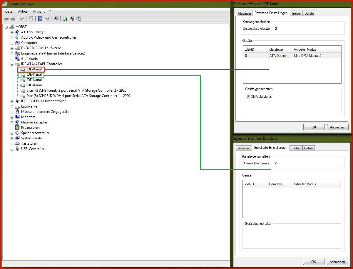

Ok...die Festplatte ist also auszuschließen. (absolutes Spitzenteil) ;)
Schau mal im Gerätemanager nach, ob du bei den Eigenschaften der IDE Kanäle (läuft deine Festplatte überhaupt im IDE Modus...oder im AHCI Modus)
etwas findest, was anders aussieht als die beiden Eigenschaftsfenster auf meinem Screenshot.
Rot = besetzter Kanal
Grün = freier Kanal
Sollte da etwas wie PIO auftauchen, wissen wir woran es liegt. :D
MfG Mo

Die Festplatte läuft (laut BIOS) als IDE, dort wären noch RAID und AHCI - was ist das Besta davon?
Dort steht:
ATA Channel 0->wie grün
ATA Channel 0->wie rot
ATA Channel 1->wie grün
ATA Channel 1->wie rot
Kann ich noch Infos beisteuern?
