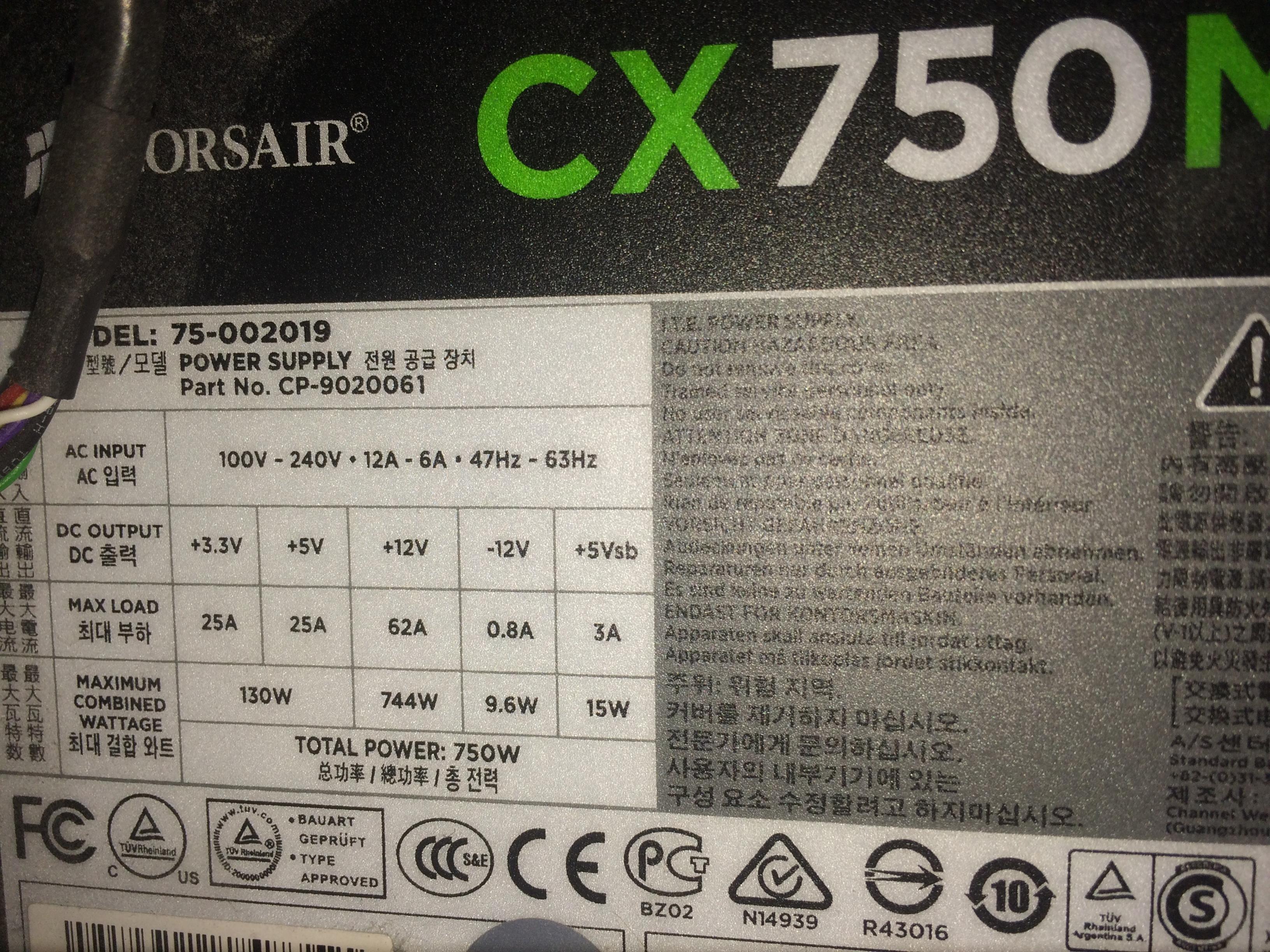

Also erstmal hört es sich für mich so an das du einen fertig PC aufgerüstet hast? Wenn dies richtig ist mach mal bitte ein Foto vom Netzteilaufkleber nicht das dein NT nicht genügend Strom für die GTX970 Liefern kann.

Foto wird gemacht bearbeite dann die Antwort hier.

was Sahit sagt wäre auch ne möglichkeit; ein foto vom NT wäre wirklich nicht schlecht.
Doch neue Antwort für das Foto.^^
Ja die Radeon war nicht neu gekauft sondern gebraucht ... wieso auch immer.
Der fehler war aber auf jedenfall schlimmer als der Fehler jeder 970 ^^
Ok am NT liegt es schon mal eher nicht ;). Das ist total überdimensioniert, vor allem auch kein Chinaböller und könnte sogar sein GTX980Ti SLI Setup betreiben.
