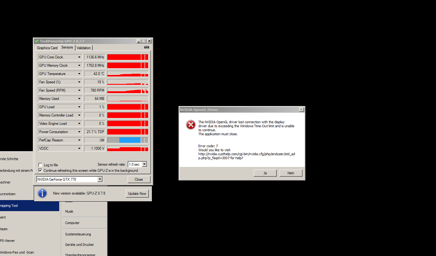

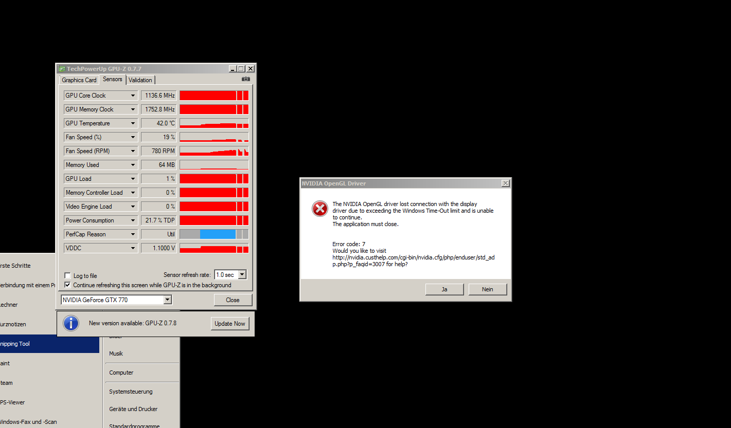

Nun hatte ich FurMark laufen und bei ca. 50°C GPU Temp. passiert folgendes: Blackscreen und danach folgende Meldung
Nun dachte ich nach Lesen, dass das Netzteil zu schwach ist (warum hat es dann 2 Monate einwandfrei funktioniert?) oder halt einen Schaden hat.
Liege ich da richtig oder ist es ein anderes Problem?

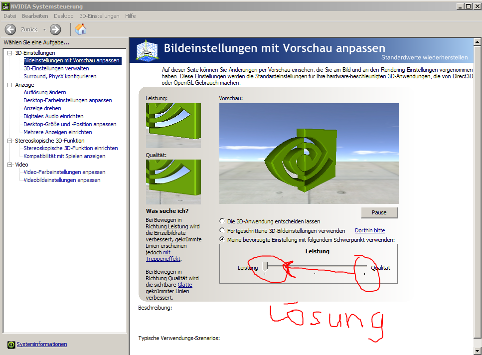

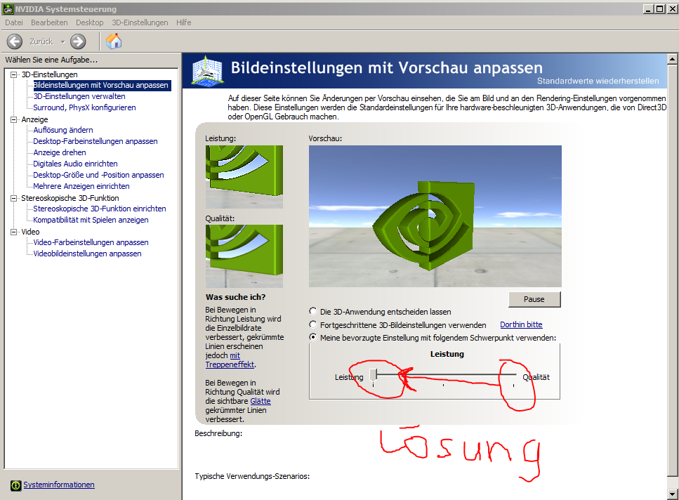

Temporäre Lösung: Habe jetzt bei 3D settings auf optimale Leistung gestellt und FurMark läuft durch. (72°C graka) Beim spielen ( CoD 4 stürzt soweit auch nichts ab, graka bleibt bei 40 grad, vorher über 50. )
Frage: büße ich optische Qualität ein wenn ich auf den Settings fahre? Unbenannt1.PNG
Schonmal ein Fortschritt^^ 50C sind immer noch niedrig...meine 580 fährt bei etwa 75C und das ist leider "Normal" für Nividia der etwas älteren Generation.
Probier dann doch mal mit Qualität zu spielen. Immer eins nach dem anderen testen. Sprich du hast nun bei den global Energy Settings max Performance gewählt, damit sollte dann auch alles laufen. Was genau Niedrig nun macht, da müsstest du mal bei den Einstellungen genau gucken.

Ok, also bei den Einstellung verhält es sich so: bei Performance läuft alles durch, bei mittleren Regler gibt es kleine Ruckler (GPU load und fps einbrüche) und bei Qualitätseinstellung wie oben beschrieben.
Na gut damit ist das Netzteil ja eigentlich ausgeschlossen. Ich schau mal was sich bei den Einstellungenändert im Detail.
