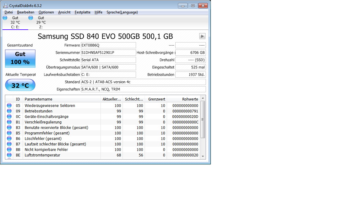

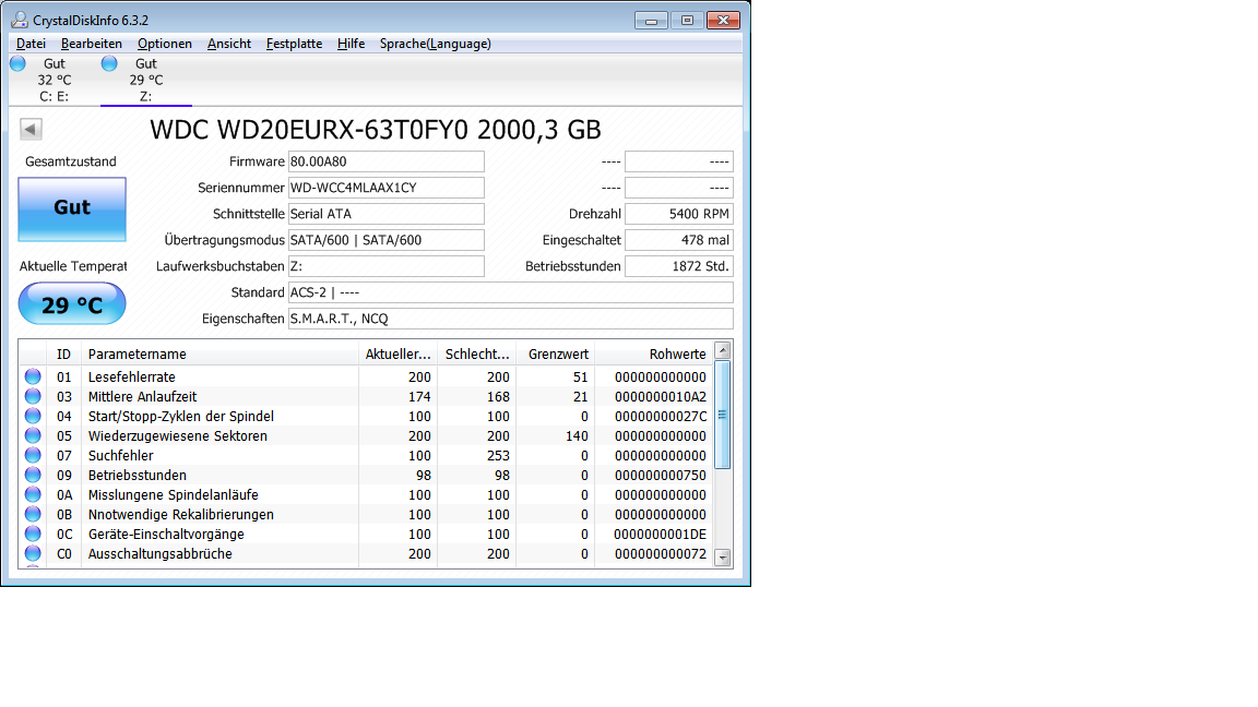

Fangen wir mit der SSD an.
Lass mal CrystalDiskInfo laufen und poste die Werte bitte.

Und wenn Moselbär nach den CrystalDisk Werten der SSD fragt, dann poste die doch mal, da hat er sich was bei gedacht.
