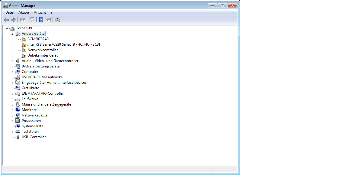

Hab ich jetzt alles gemacht und bin zu keinem ergebniss gekommen, könnte daran liegen dass die sachen hier ein dreieck haben?? NAIS.png
Ja natürlich. Die Chipsatztreiber gehören als erstes installiert...
