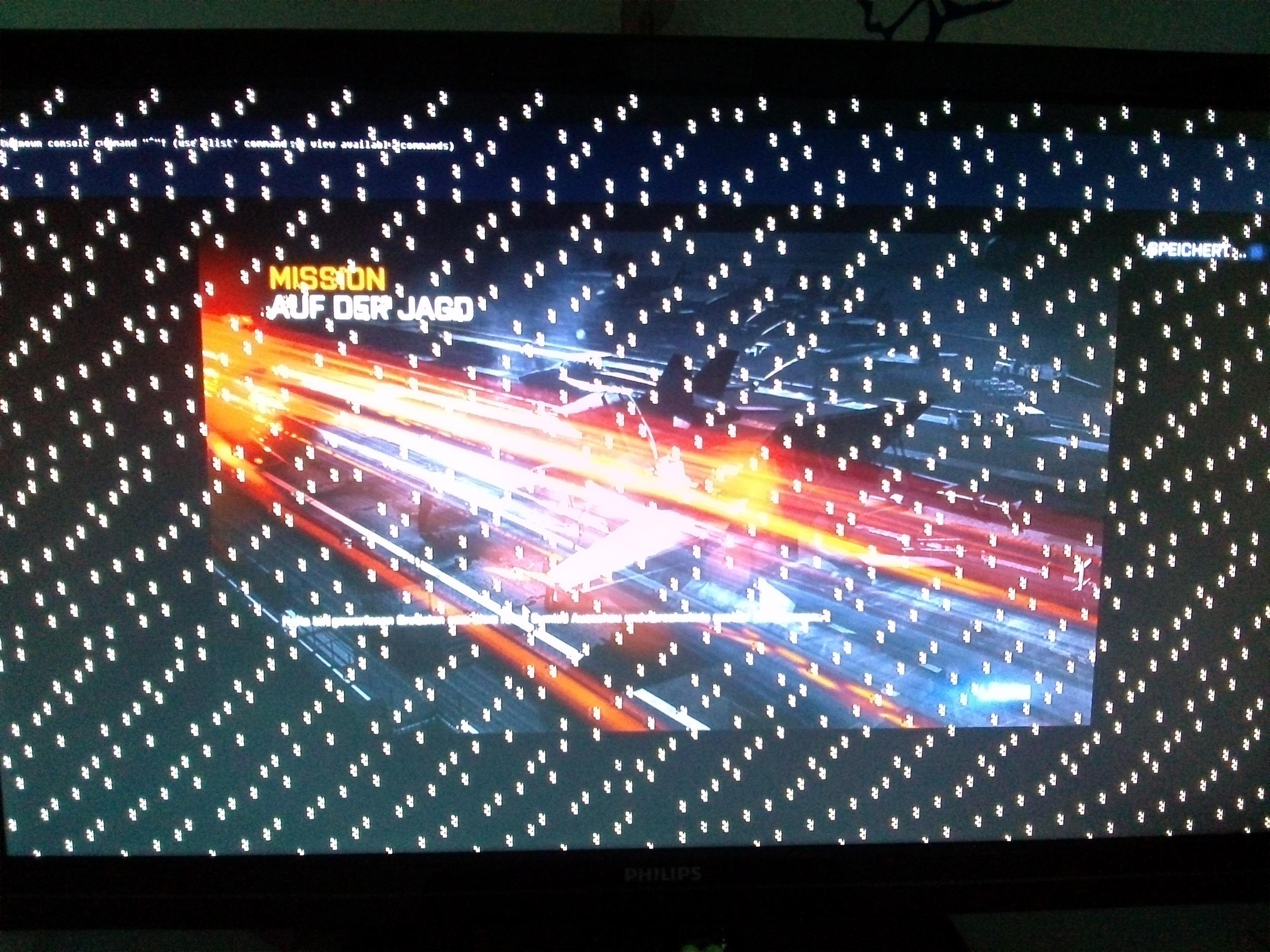

Hm..heute ist es leider wieder aufgetreten...Einfach abgeschmiert...ohne .dmp Datei (Habe Far Cry 3 gezockt)
Hab grad ein Bild mit meinem Handy gemacht.
So sieht das ganze aus (Diese weißen Dinger):
Grad bei Battlefield 3 (SP):
Ausserdem habe ich ein "richtigen" Bluescreen noch nie bekommen. Es sieht immer wie oben auf dem Bild aus. Dann stürzt er ab. Ich weiss aber dass es ein Bluescreen ist, weil eine .dmp Datei erstellt wird (manchmal)
