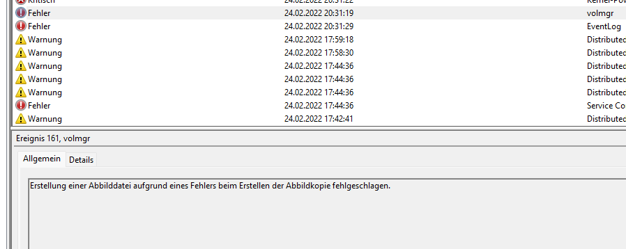

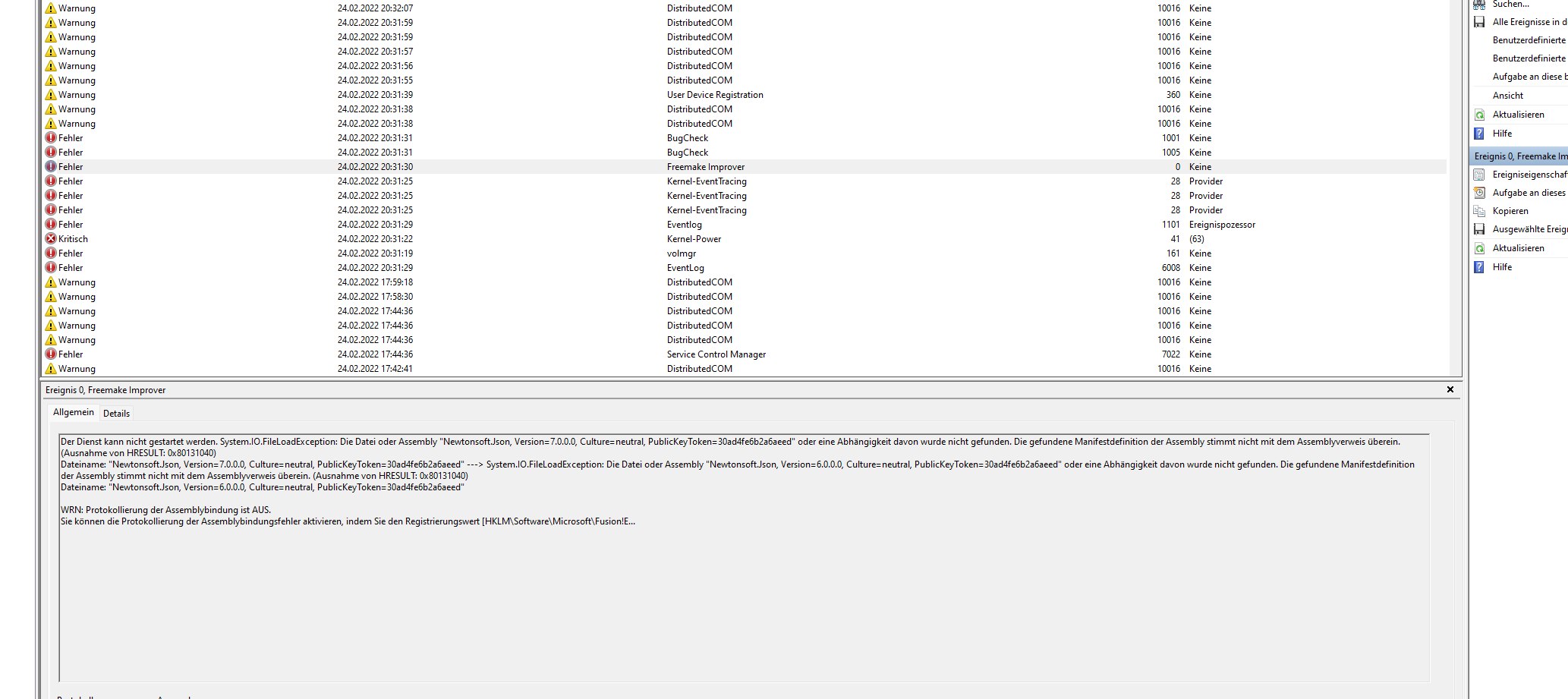

Allerdings habe ich ein Problem, er stürzt in einer 12h Gaming Season manchmal ab. Ohne direkte Fehlermeldung, ohne das er zu heiss geworden ist, ohne Bluescreen. Nachdem er dann startet gehe ich auf Ereignisprotokoll und bekomme folgende "Fehlermeldungen":

Die ganzen Meldungen nutzen ja nichts, da er ja um 20:20 ausgegangen ist. Hast Du mal alles an Kabeln von der Wandsteckdose bis zum Netzteil bewegt (wenn der PC läuft) Wird irgend ein Stecker warm, oder sonst was auffälliges? Sind da noch irgend welche Verteiler zwischen? Dann mal den PC einzeln woanders reinstecken.

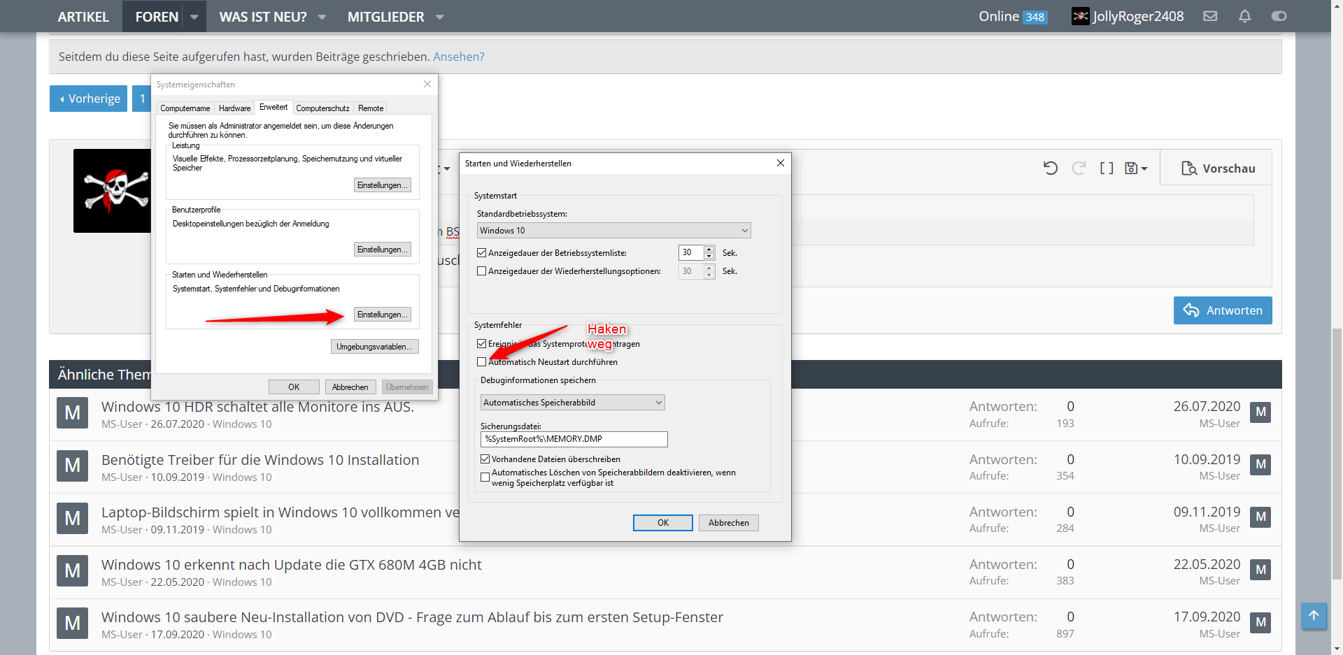

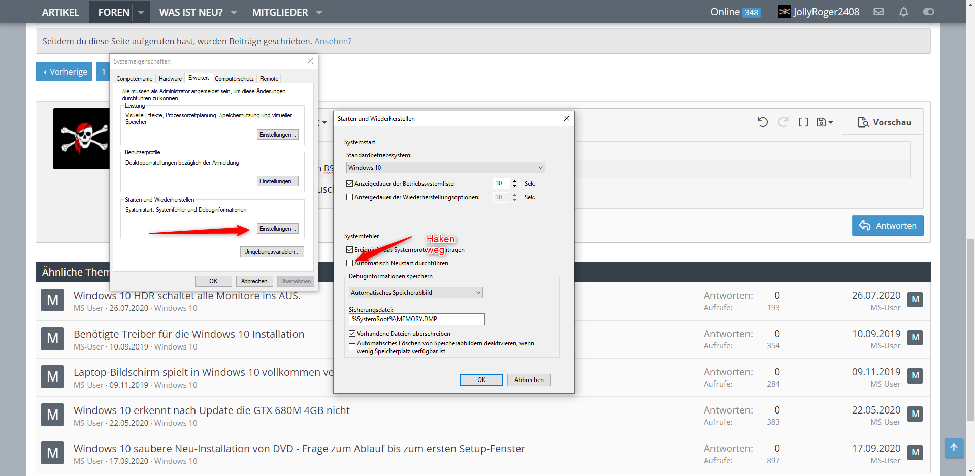

Er startet von selber direkt wieder neu. Als hätte ich ihn manuell neugestartet
Unterbinde das erst einmal (siehe Bild); eventuell gibt es dann eine Fehlermeldung.

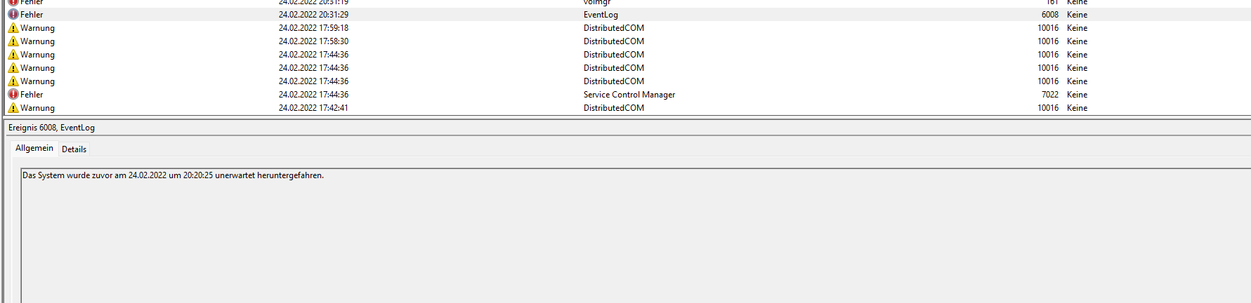

Also ich denk mal du hast dich verschrieben, weil der PC erst um 20:30,45 ausgegangen ist. Habs extra die Zeit mit dem Handy notiert.
Super, werde ich probieren und dann berichten!
Der Text zur Meldung lautet aber "Das System wurde zuvor .......... um 20:20:25 unerwartet heruntergefahren"
