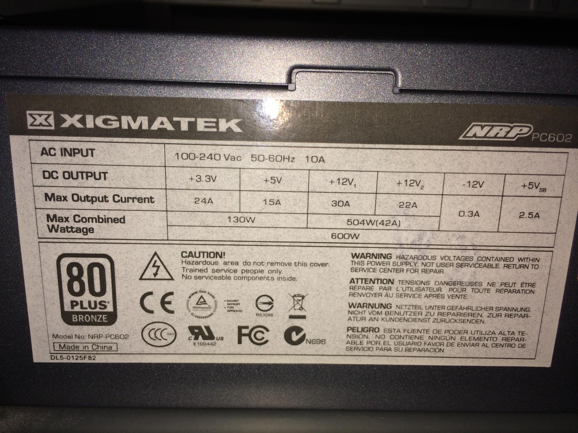

Leider stürzt mein PC seit kurzem regelmässig ab. Der Absturz erfolgt jeweils beim Ausführen von verschiedenen Games mit unterschiedlichen Leistungsanforderungen. Es wird kein Bluescreen angezeigt und der PC startet neu, oder bleibt mit schwarzem Bildschirm hängen. Ein Softwareproblem kann ausgeschlossen werden, ich habe den PC zwischenzeitlich komplett neu aufgesetzt. Meine Vermutung liegt beim Netzteil, allerdings konnte ich das Problem mit einem Stresstest nicht reproduzieren (habe Furmark, Prime95 gleichzeitig über 6 Stunden laufen lassen). Die Temperaturen lagen auch im annehmbaren Bereich: CPU 60°C, GPU 60°C.
Hinzuzufügen wäre noch, dass ich meinen CPU vor einem Monat auf 3,6 GHz übertaktet habe. Er lief aber stabil und die Temperaturen waren mit Prime95 bei maximaler Hitzeerzeugung bei 75°C. Mittlerweile habe ich alles auf die Standardeinstellungen zurückgesetzt, aber das Problem blieb bestehen.
Die RAM werden mir unter CPU-Z alle angezeigt, heisst das auch dass sie einwandfrei funktionieren? Oder gibt es da noch eine effiziente Lösung um diese zu testen?
Vielen Dank für eure Hilfe

Netzteil: Xigmatek nrp pc602
Würde mal ein BeQuiet E10 mit 500W ordern und einbauen, hast ja 14 Tage Zeit zu sehen ob das Problem durch einen Netzteilwechsel behoben werden konnte oder nicht.
Entweder das oder die Grafikkarte gibt langsam den Geist auf.
Die ist ja jetzt schon länger aus der Garantie raus.
Netzteil.
Lastwecheseldefekt.
Hättest Du Eins zum Testen da.

Könnte vielleicht doch die Grafikkarte sein. Erneuter Absturz aber diesmal gabs einen roten Bildschirm und der Sound lief noch einige Sekunden länger bis es zum totalen Freeze kam.
Mal ganz blöd, hast du ne Funksteckdose oder Schaltbaredose am PC?
Meine Funksteckdose hat gesponnen und zu ähnlichen Problemenen geführt.
Sporadisches abschalten/ neu start ohne Fehlermeldungen.
Nun ja ich hatte bis vor einigen Tagen so eine Steckdosenleiste, die den restlichen Geräten nur dann Strom liefert, wenn das "Hauptgerät" eingeschaltet wird. Ich wechselte die jedoch auch schon aus, weil ich dachte es könnte das Problem sein. Jetzt ist einfach eine schaltbare im Einsatz. Werde es mal mit einer ganz normalen probieren. Könnte es auch daran liegen, dass ich noch einen zweiten Mehrfachstecker an der Ersten dran hab? Hab halt einige Geräte, die eine eigene Stromversorgung brauchen (Tastatur, Soundsystem, Drucker, Schreibtischlampe). Jetzt, wo du mich auf das ansprichst kommt mir auch in den Sinn, dass vor einigen Tagen die Deckenbeleuchtung geflackert hat während ich am PC war.
Also an der Steckdosenleiste liegts nicht, habe verschiedene ausprobiert und für den PC Strom direkt ab einer anderen Steckdose gezogen. Ich werde mir jetzt ein neues NT bestellen. Ich habe mal den Stromverbrauch unter Volllast von allen Komponenten auf meiner Wunschliste (zwei Grakas) zusammengerechnet und komme auf 965 Watt. Da ich kein Stromexperte bin, habe ich keine Ahnung, ob das eine legitime Vorgehensweise ist. Ausgehend von den 965 Watt habe ich folgendes NT ins Auge gefasst:
http://www.corsair.com/en/rm-series-rm1000-80-plus-gold-certified-power-supply
Ist das empfehlenswert oder kann ich tatsächlich ein NT mit 600 Watt wählen wie das hier empfohlen wurde?
Problem ist mittlerweile gelöst. Es war die Grafikkarte, die langsam den Geist aufgab.
