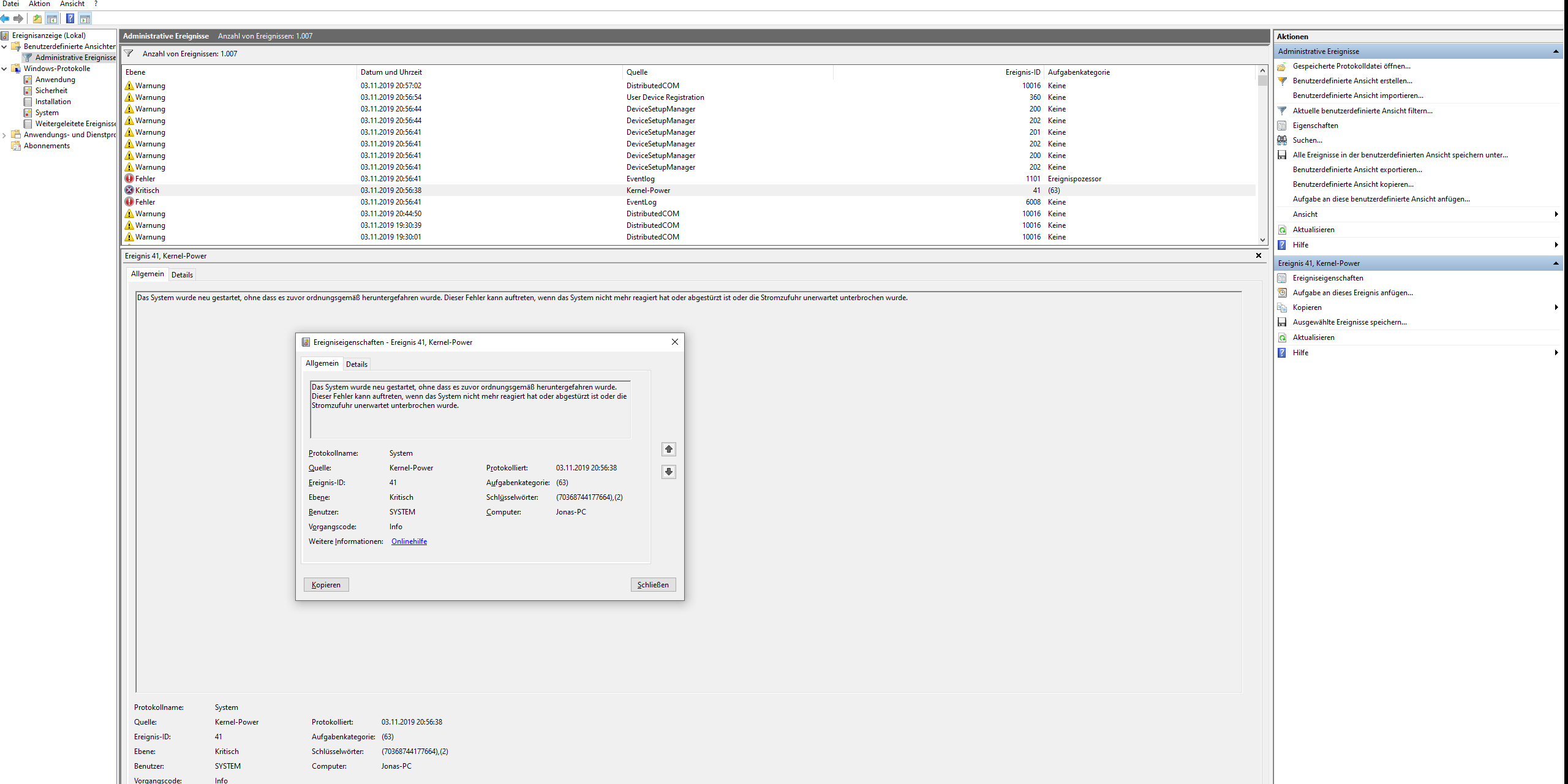

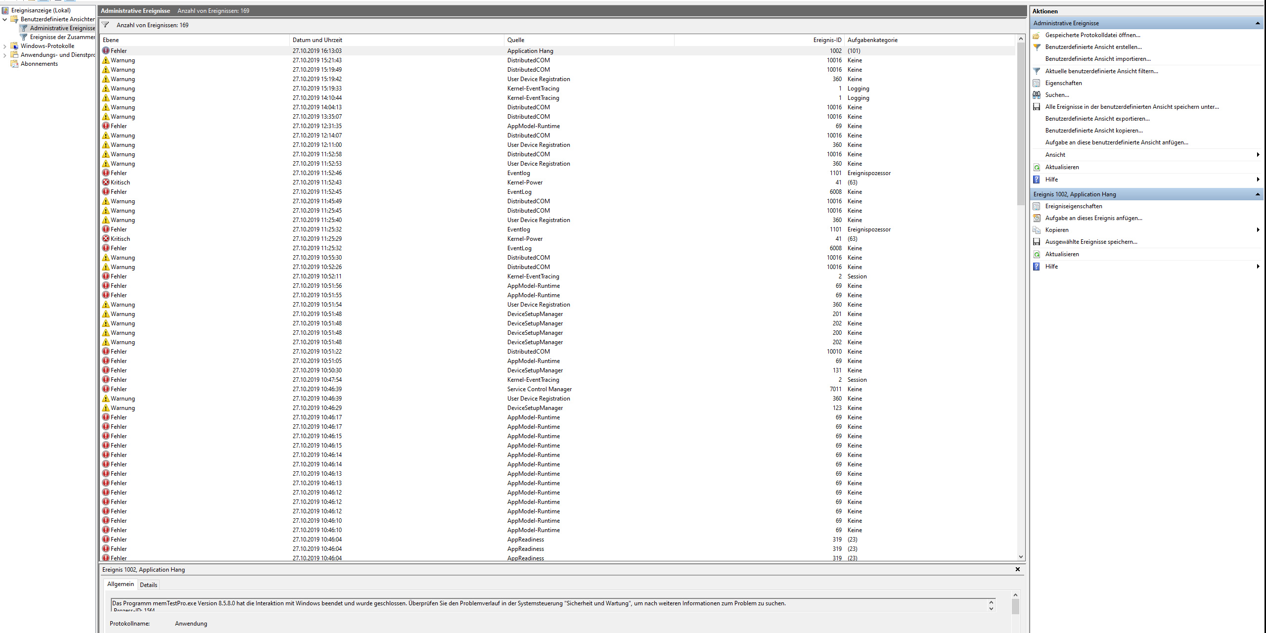

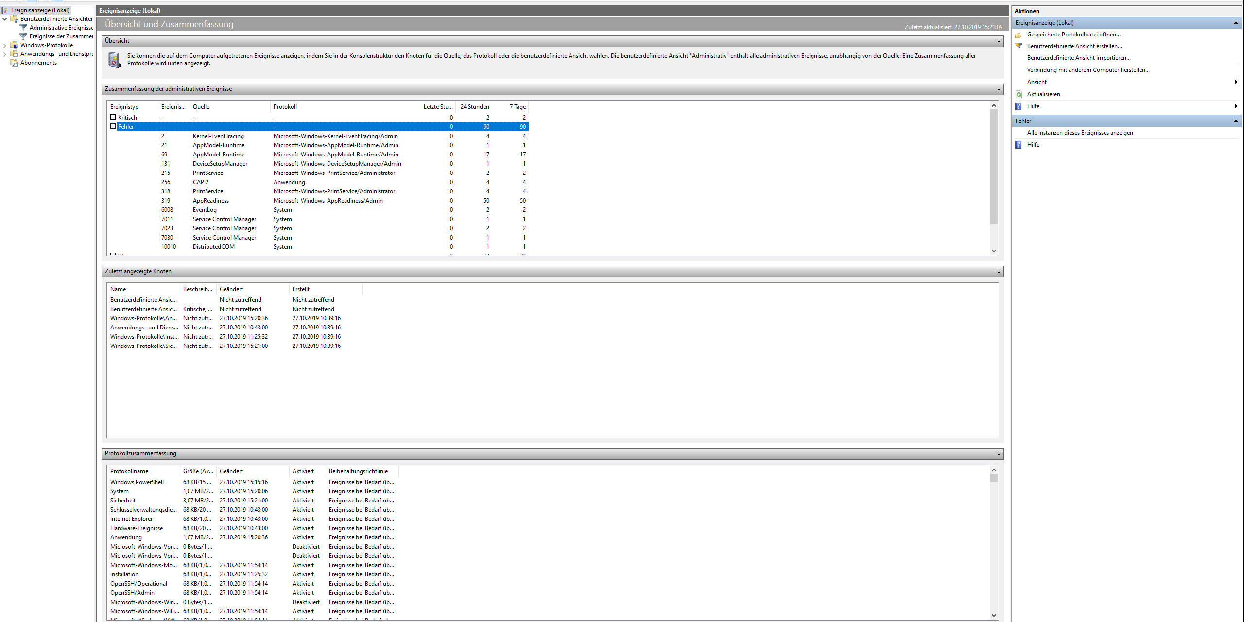

Was sagt denn die Windows ereignissanzeige ?
Administrative Ereignisse

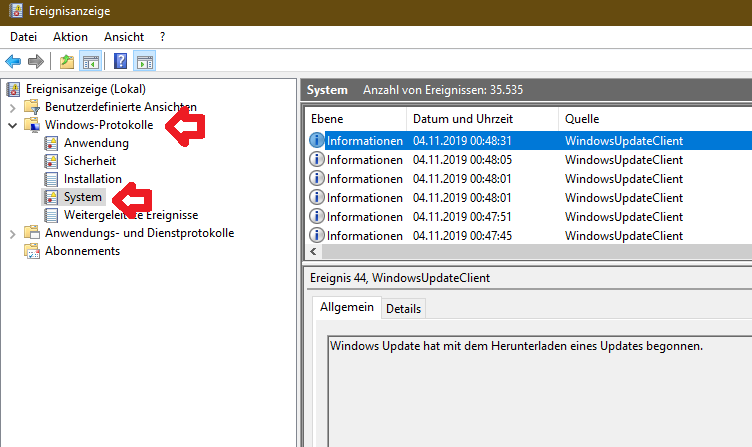

Du musst nachschauen in den Windows Protokollen ... Und sollten dort Einträge wie Kernel Power aufgelistet werden, auf diese Doppelklicken um den Urhebern auf die Spur zu kommen.
Beachte dabei die Zeiten, in denen der PC abstürzte.
Wenn der PC abstürzt und sofort neu startet, listet sich ein Protokoll Kernel Power unter den Windows Protokollen.
Viele Grüße

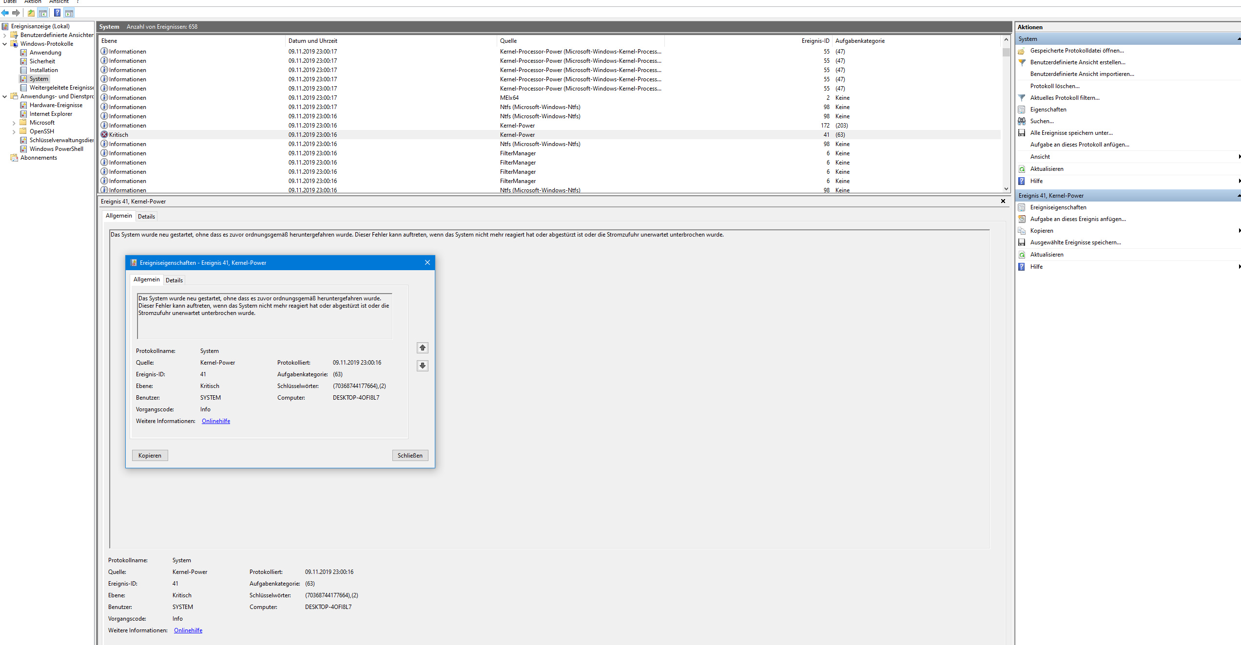

Das wird in den Windows Protokollen angezeigt...
Das in den Bildern sind doch alle aus den administrativen ...
In den Windows Protokollen nachschauen.
Windows Protokollen > System ... dann "Kernel Power".
Die oben kommen jedenfalls dem Übeltäter nicht auf die Spur. Außer das der PC abgestürzt ist oder die Stromzufuhr gekappt wurde, erfährt man leider nichts weiter.
Viele Grüße

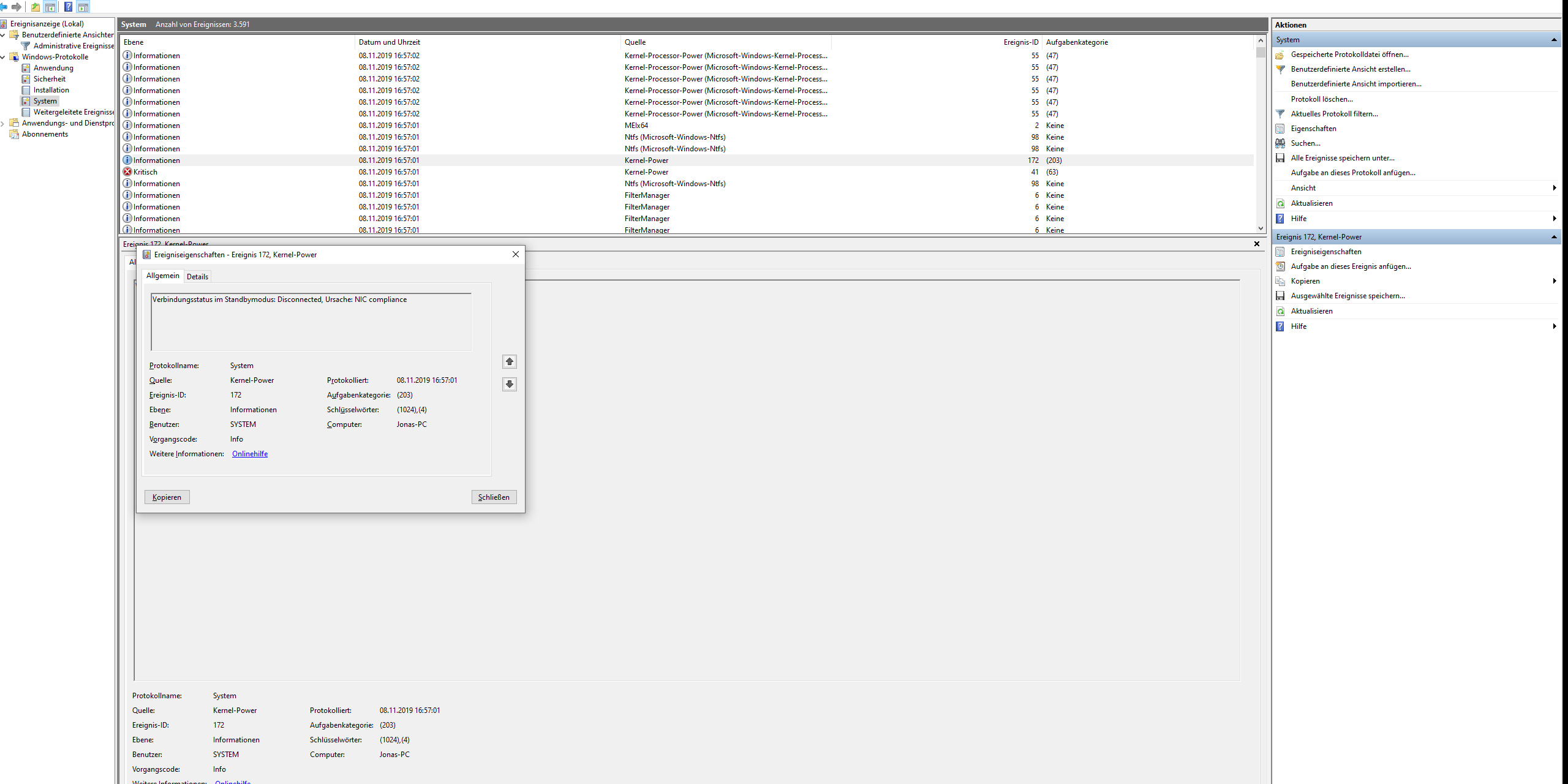

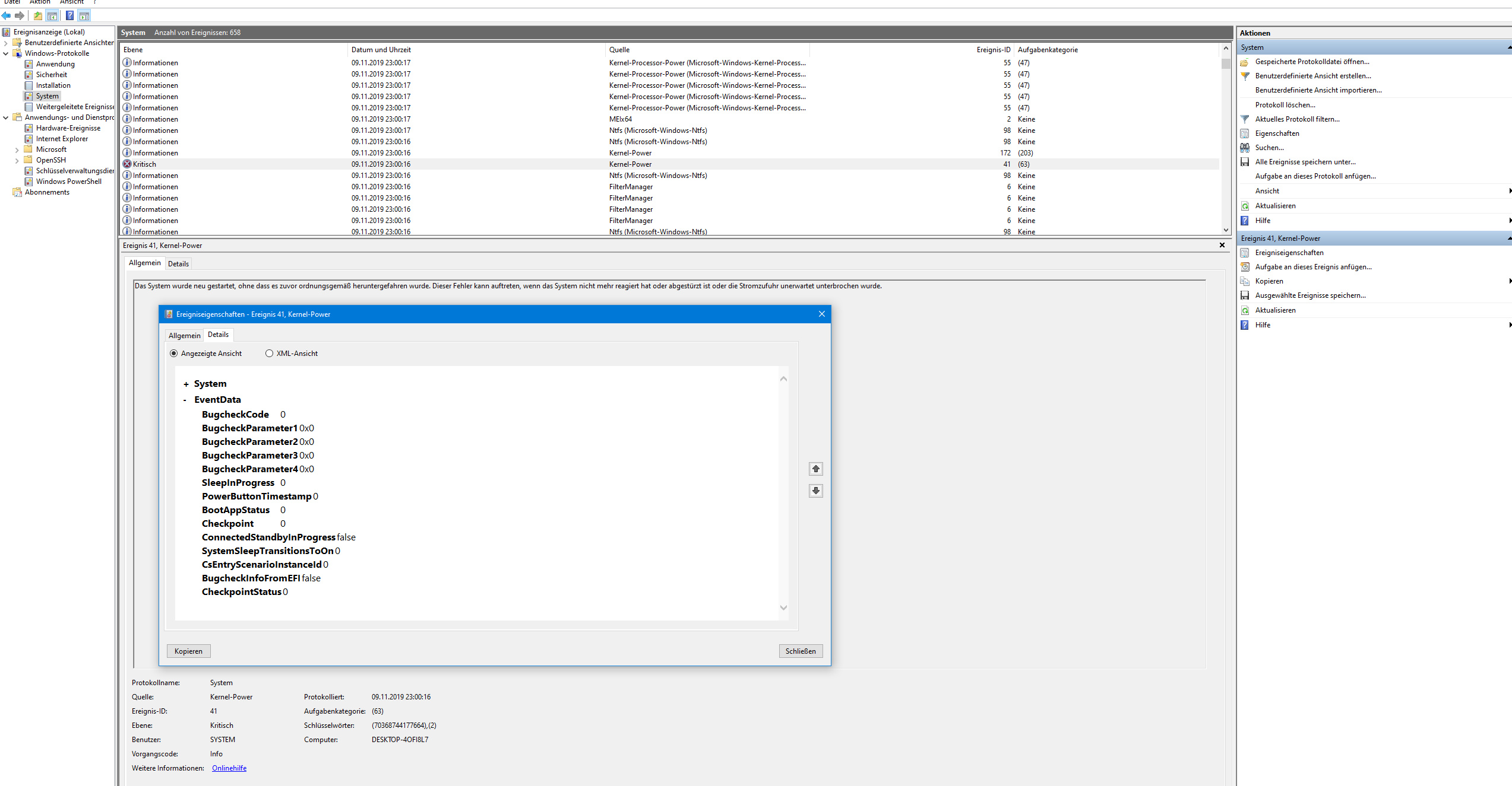

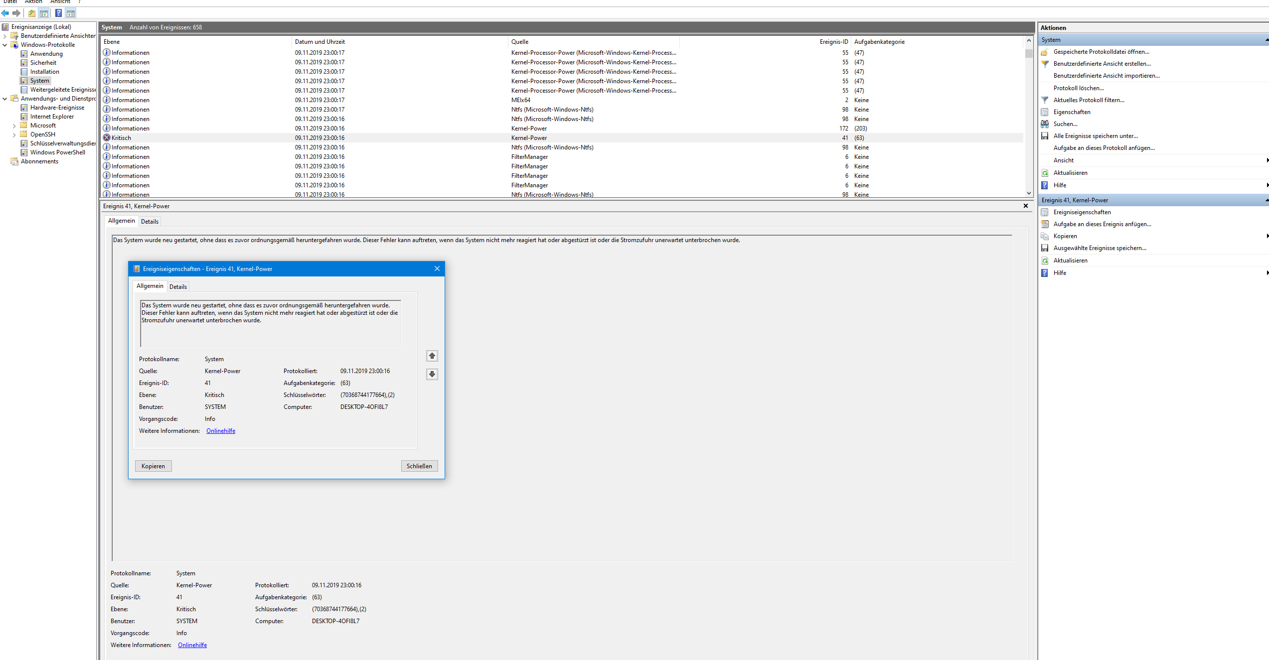

Wahrscheinlich liegt es doch am Netzteil... lief aber bisher immer problemlos

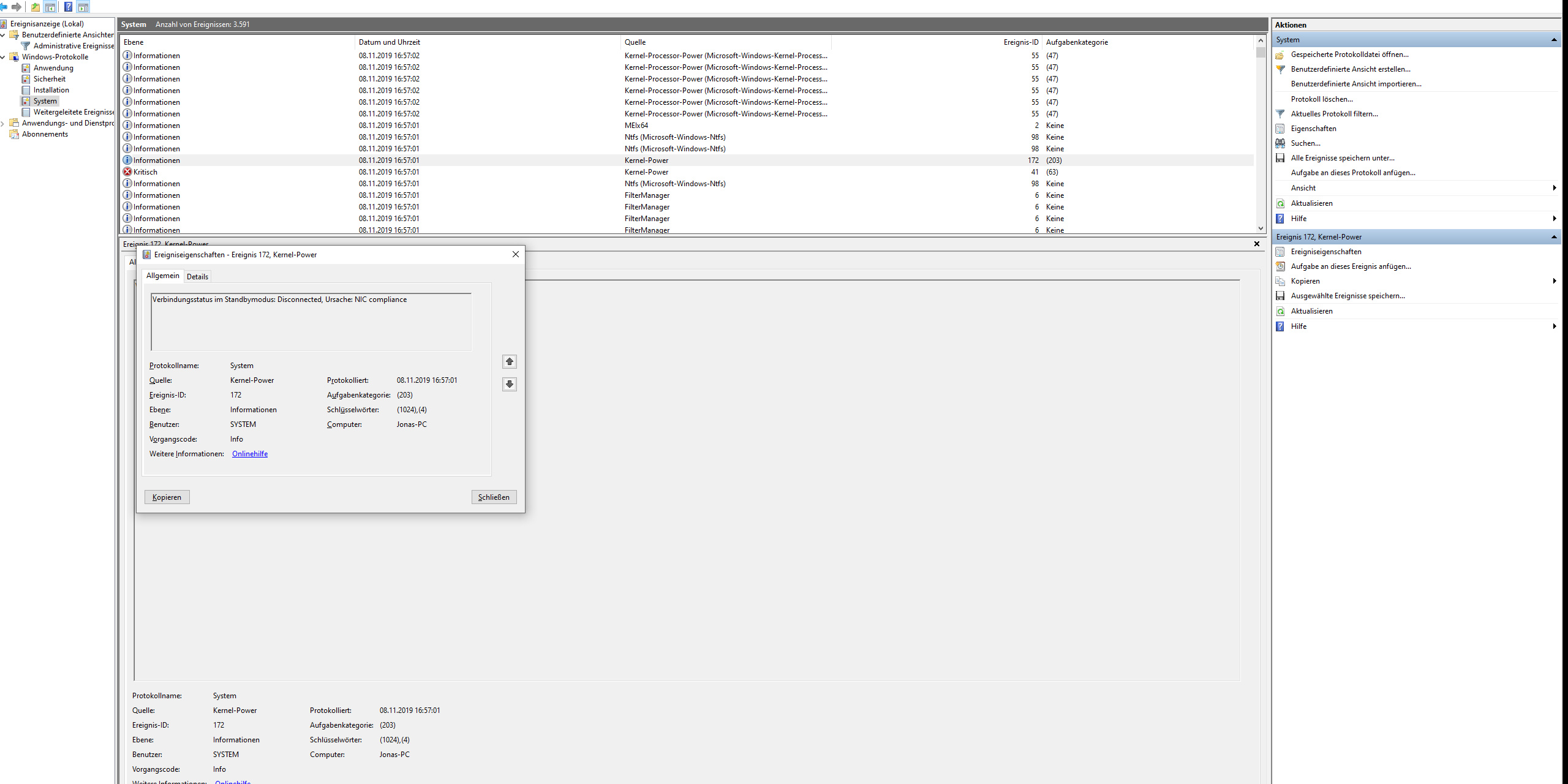

Sorry mein Google ist gesperrt worden, darum kann ich dir die Frage nicht beantworten
NIC Compliance schließt auf die Netzwerkkarte ... NIC = Network Interface Card
aber genau der Krtitische Eintrag direkt darunter mit Kernel Power wäre wichtiger gewesen ... geöffnet zu werden ... mit Ereignis ID 41.
Gehe mal in die Systemeigenschaften der Netzwerkkarte (Gerätemanager) und deaktiviere in den Energieoptionen "Gerät kann den PC ausschalten" und "Gerät kann den PC aus dem Ruhemodus holen" ... und schau, ob das Problem weiterhin auftritt ...
Wahrscheinlich eine INTEL Netzwerkkarte. Evtl. sogar die "Intel® I211-AT".
Wenn es diese oder ähnliche Netzwerkkarte ist, könnte es sein, das der gerade erschienene (4.11.2019) neue INTEL Treiber das Problem ausräumt ... Treiber für die INTEL I211-AT findest du hier >>>
Nichts schließt momentan auf das Netzteil!
Viele Grüße

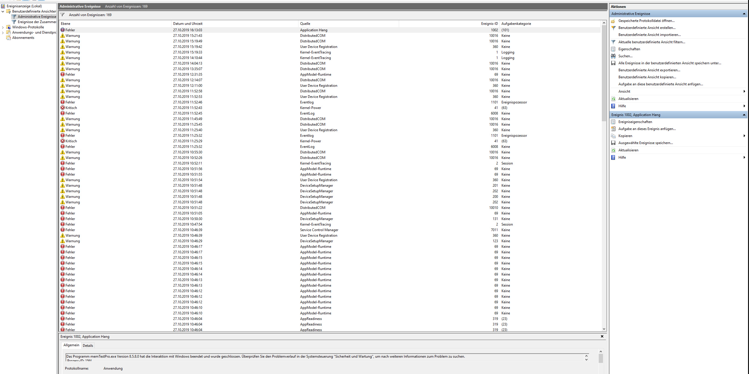

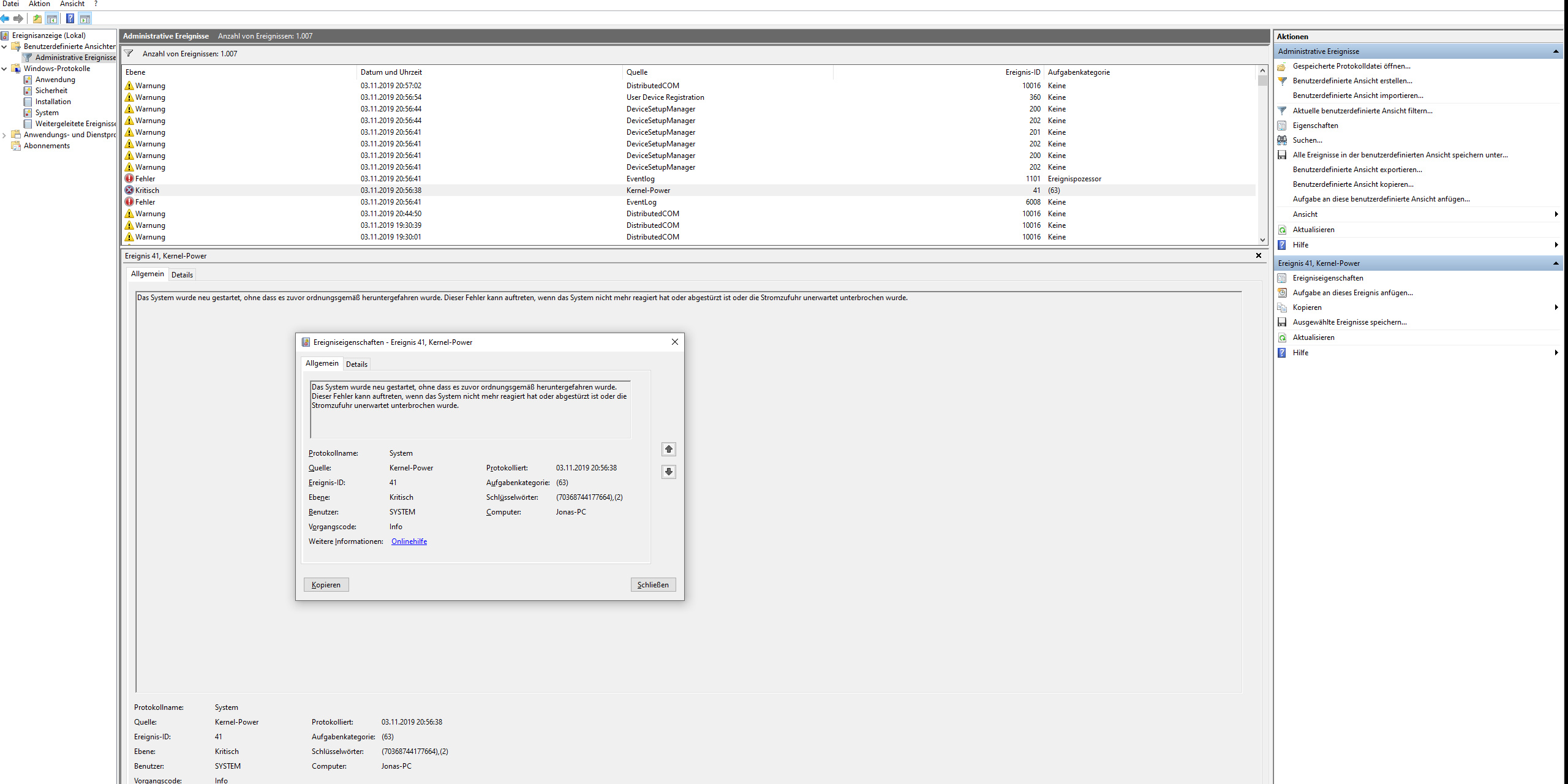

Das Problem besteht nach wie vor! Ich werde mal die Grafikkarte ausbauen und mit der integrierten Grafikeinheit von Intel spielen. Nur um zu sehen ob der PC dann immer noch abstürzt und neu startet.
