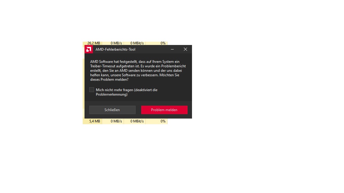

Diese Abstürze sind immer wenn ich Valorant spiele. Dann startet sich mein PC neu oder die Grafikkarte crasht.

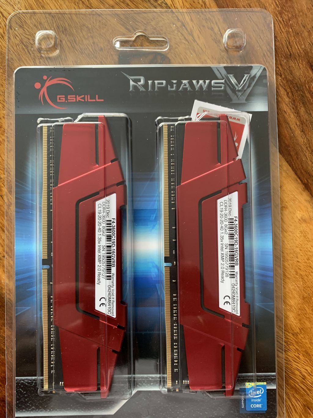

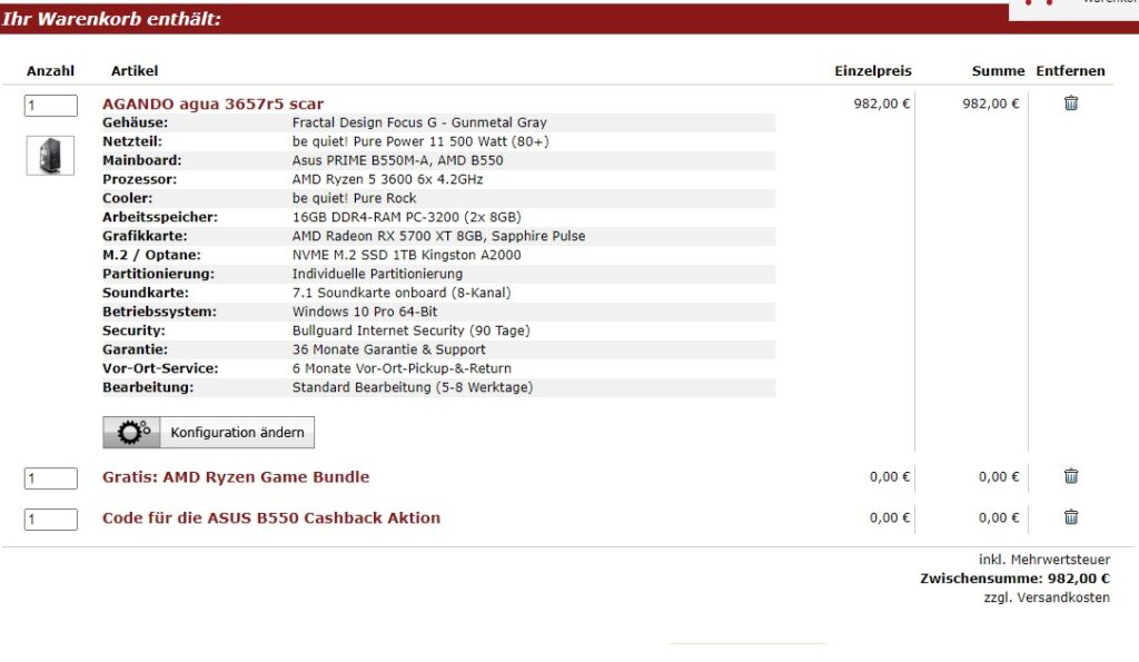

Zu dem 1. Bild: Das Gehäuse ist kein Fractal geworden sondern ein be quiet pure base 500DX und der RAM ist G Skill RipjawsV F4-3600C19-8GVRB 8 GB DDR4-3600 DDR4 SDRAM (19-20-20-40 @ 1801 MHz)

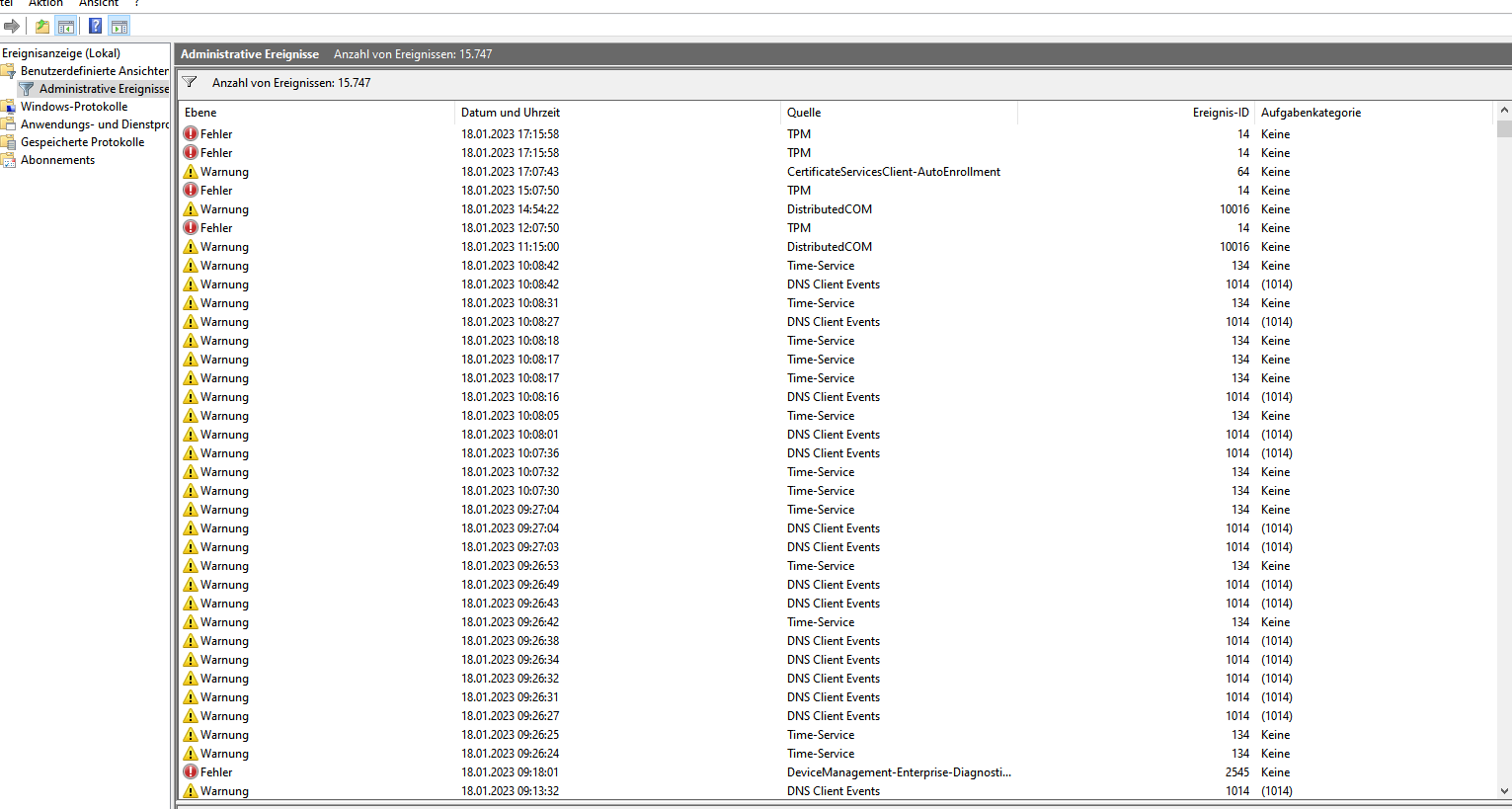

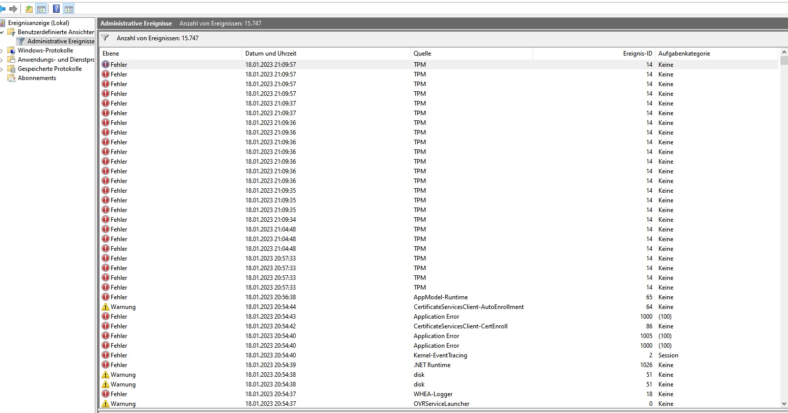

Da sind jede Menge Fehler vorhanden, zeige uns die Details zu den Fehlern.
Des weiteren sind Warnungen zu Datenträgern vorhanden, was steht in den Warnungen?

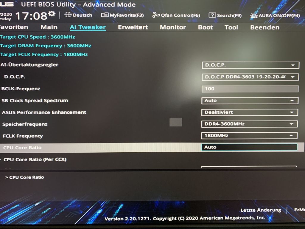

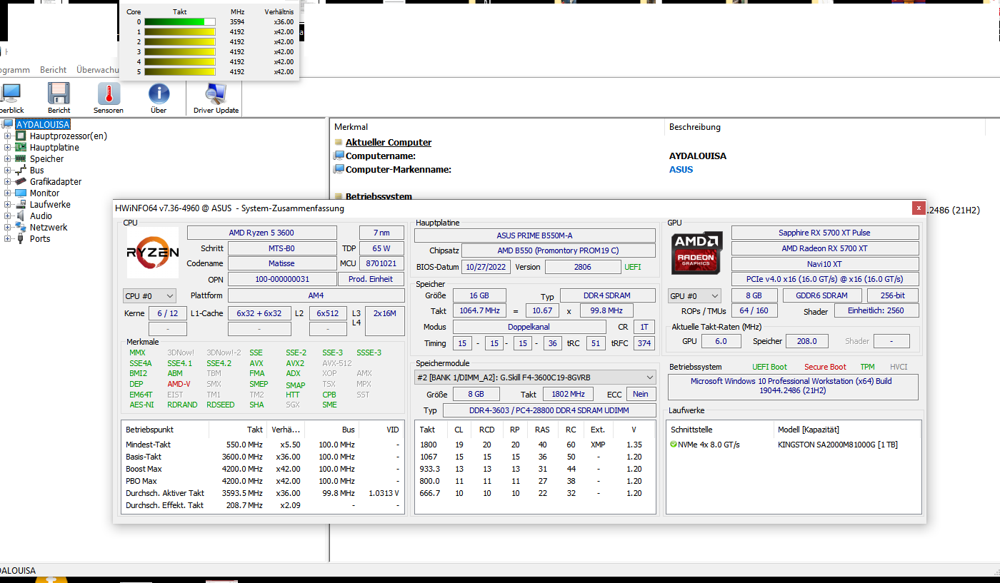

Als erstes mal den Speicher nicht übertakten. Mit den Timings und 3600 hast du keine Vorteil gegeüber 3200er Settings, im Gegenteil. CMOS resetten und schauen ob TMP aktivert ist.
Ebend. Auch einige WHEA fehler, was mich direkt auf den RAM schließen lässt. Entweder bekommt der IMC oder der RAM nicht genug Saft ...

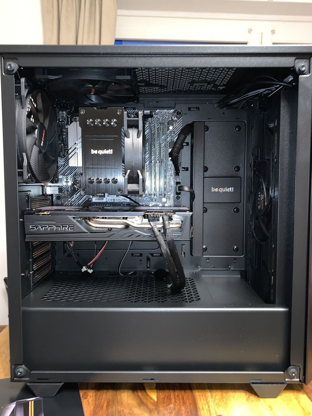

Der erste Schritt wäre Gehäuse öffnen und ein aussagekräftigtes Bild vom Mainboard/Innenleben machen....
Erstmal die ganzen Übertaktungen (wie z.B. RAM) rausnehmen und auf Spezifikationen testen.
Und die RX 5700 XT mit zwei Kabel an dem 500 Watt MuliRail Netzteil anschließen,
jeweils ein Kabel an PCIe1 und PCIe2.
Speicher läuft mit 2133, insofern nicht übertaktet.
Whea 18 tippe ich auf CPU defekt.
Die Disk Warnings könnten evtl. vom xbox gamepass kommen, aber auch nur Mutmaßung.
Cu
redjack
<--- hier ein Video zu allen Fehlern. Ich dachte mir Screenshots würden jetzt zu lange dauern, vielleicht hilft Dir das?!
Ich habe nichts übertaktet nur was im BIOS umgestellt, weil mir das so empfohlen wurde. Dazu füge ich Bilder hinzu wo Du das sehen kannst.

Nein es sind zwei RAM Riegel. BILD füge ich hinzu damit Du sehen kannst welche es sind.
Wird hinzugefügt.
Das wurde mir schonmal gesagt, aber da das Netzteil unten verbaut ist kann ich es nicht sehen und ehrlich gesagt habe ich davon auch keine Ahnung.
Moin ...
Da passt was mit dem RAM nicht. Entweder ist ein Riegel hin, oder die Speed/Timings sind zu scharf.

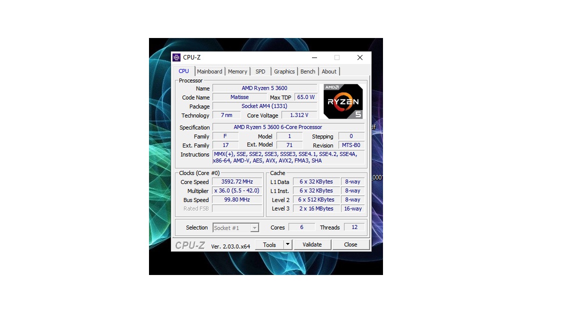

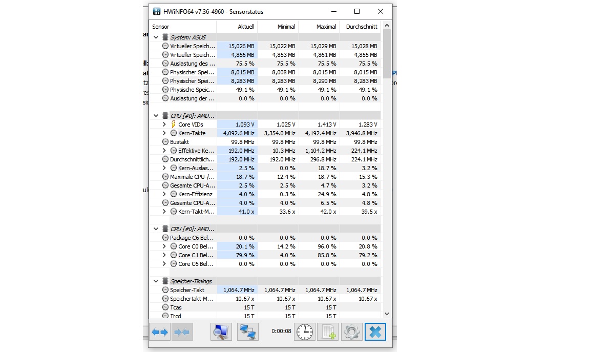

Wie die anderen schon gesagt haben: BIOS Reset und ins Windows booten und noch Mal Screenshots von CPU Z und HWInfo Startseite bitte.
Du hast nämlich 16GB, aber es werden nur 8GB erkannt ... 😉
Also wenn ich das jetzt richtig verstehe soll ich BIOS auf Werkseinstellungen setzen und den PC neu starten und dann Screenshots von CPU Z und HWInfo machen?
aber die Abstürze können doch nicht daran liegen das nur 8 GB erkannt werden oder? Denn die 8 GB sollten ja für Valorant reichen?! Ich hatte jetzt eben wieder einen Absturz. Es war wieder mal die Grafikkarte (also wegen der stürzt mein PC auch oft ab)
Auf dem einen Screenshot von HWInfo steht aber Speichergröße 16 GB...... Also wird der Speicher doch erkannt?!

Er hat 16GB drin. Wenn du das Feld aufschiebst steht einmal "Physischer Speicher Verfügbar" und "Physische Speicherauslastung". Weiter sieht man in den Bildern, dass der RAM auf 1067Mhz also 2133 läuft, das ist Standard, da muss man keine Spannung erhöhen usw.
WHEA 18 ist idR eine CPU Fehlermeldung. Du siehst dass die CPU defekt ist, indem alle andere geht oder du die CPU wo anders einbaust. Selber Fehlerbild hatte mein 5900x. Stock Settings und beim Lastwechsel (Games) haben 2 Kerne die Fehler ausgelöst. Prime95, wenn alles unter Volldampf lief keine Probleme.
