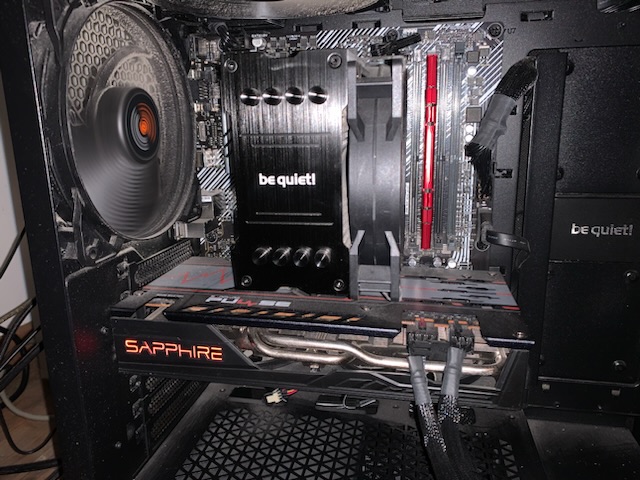

Mal eine andere Frage. Ich habe jetzt was gesehen (Video und Google Beiträge) wo die RAM Riegel im zweiten und vierten SLOT drin sind und bei mir sind die im ersten und zweiten also nebeneinander verbaut. Kann da der Fehler liegen?
Alles klar, dann stecke ich die jetzt mal um und kann es sein das dadurch die Fehler weg sind oder spielt das keine Rolle?

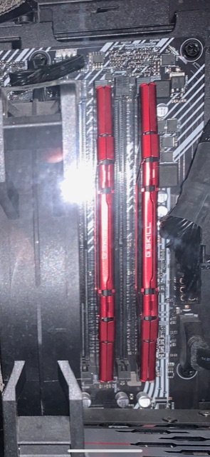

vergiss alles was ich gesagt habe die Riegel waren auf 2 und 4 eingebaut.....

Hast du den PC mit nur einem RAM Riegel gekauft? Falls ja, steckt dieser Riegel im zweiten Slot von rechts?

Azghul0815 schrieb:
Riegel gehören in sen 2ten und 4ten.
A2 und B2 bei 2er Besetzung.
Wer hat dir denn den PC zusammengebaut?
Ich habe den PC bei Agando gekauft und die Tipps welche Hardware ich nehmen sollte kamen von anderen Leuten aus dem myd..... Forum. Dazu habe ich die RAM Riegel getauscht und das Gehäuse. Die von Agando haben den zusammengebaut ich habe nur die RAM Riegel eingebaut. Ich war der Meinung die sind auf 1. und 2 eingebaut, weil das optische so aussah, aber als ich eben nochmal reingeschaut habe konnte man erkennen das sie auf 2. und 4. eingebaut sind.

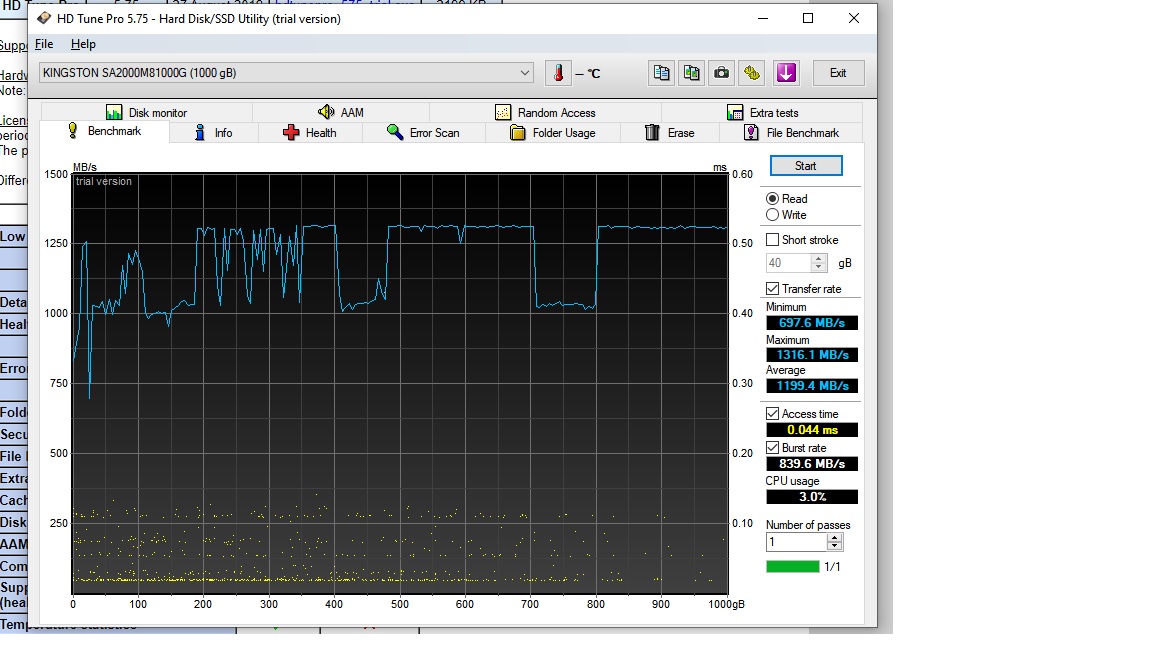

wuselsurfer schrieb:

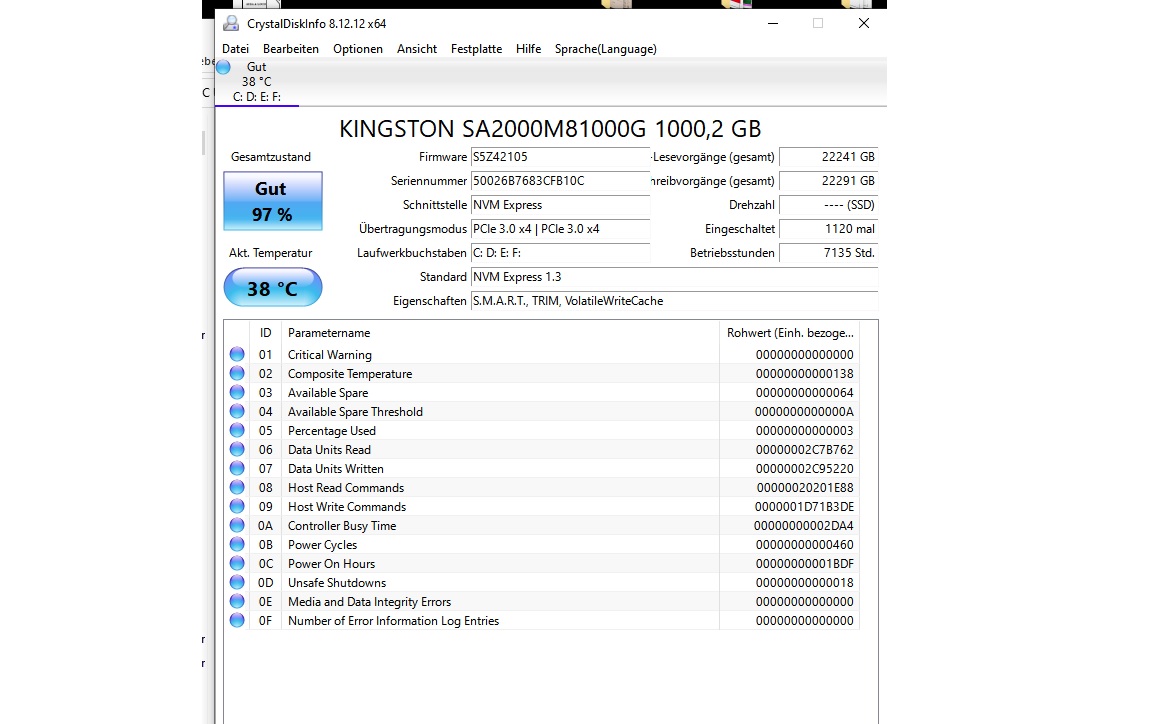

Prüfe mal die Festplatten:
http://www.hdtune.com/download.html (Screen "Benchmark"; durchlaufen lassen!) .
Habe jetzt einen Riegel draußen und PC gestartet. Ich starte jetzt Valorant und mal sehen ob sich was tut.

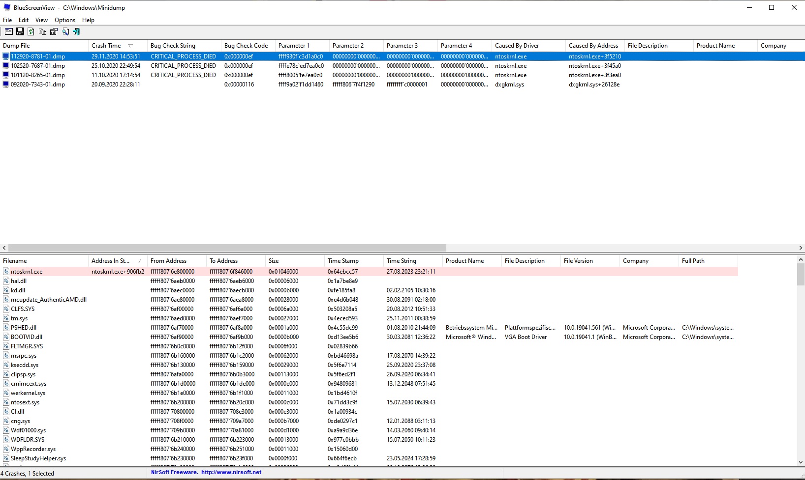

Flanagon schrieb:
Achso ok. Ich verstehe aber nicht warum da nichts drin ist,
Minidumps können da nur drin sein, wenn das System auch Minidumps dazu gespeichert hat.
Größere (z B ca 1 GB) können auf einer Festplatte liegen, vlt. auch auf C, oder im Windows-Ordner. Das müsstest du in BSV manuell abändern (Optionen). Die Dateien können auch die Endung TMP statt DMP haben, dann muss man sie noch umbenennen.
Reaktionen: Flanagon
Dieses Screenshot habe ich noch gefunden, aber ich weiß nicht wo diese Dateien liegen bzw abgeblieben sind.

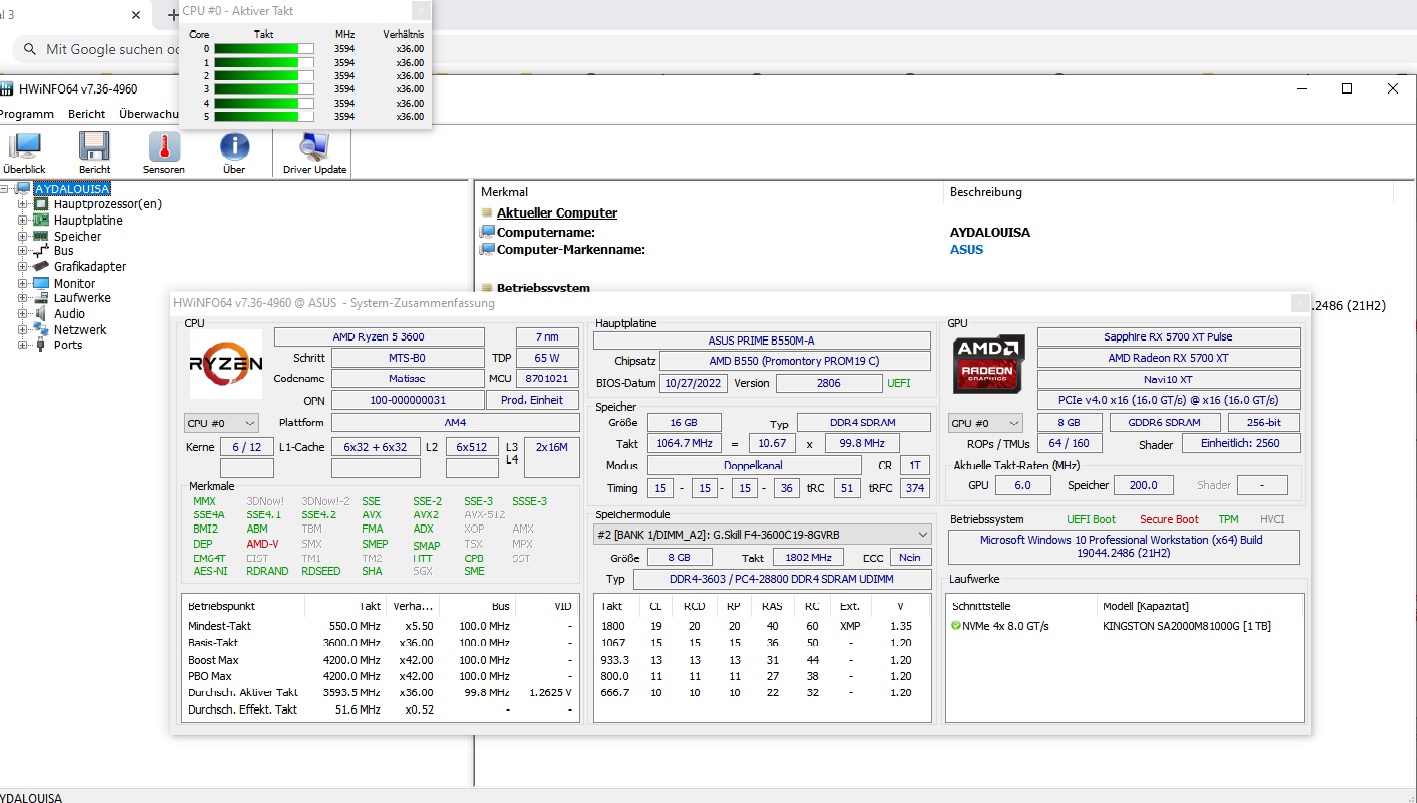

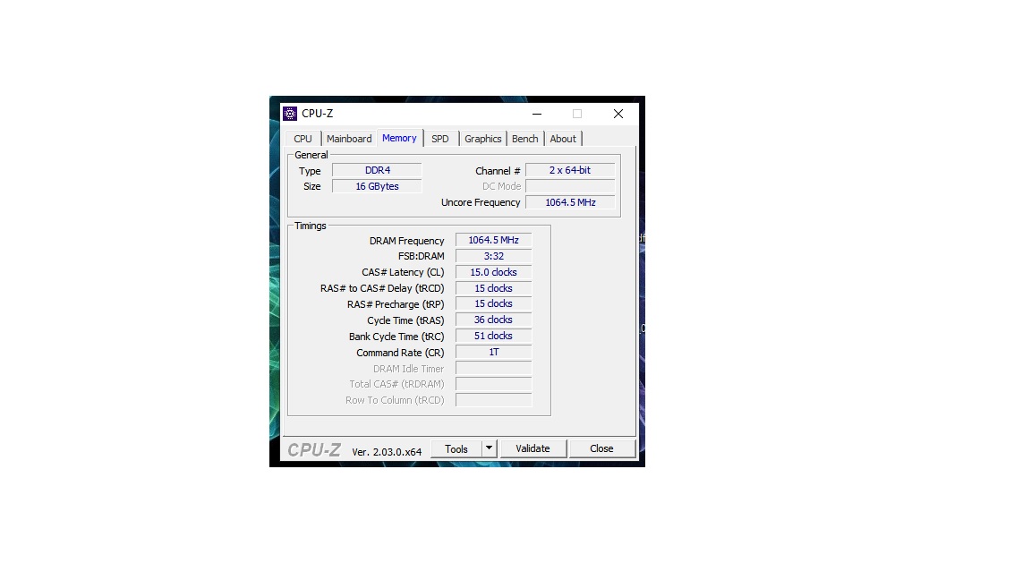

So ich habe BIOS jetzt resettet (Batterie 10 Sek rausgenommen und vorher im BIOS auch nochmal sicherheitshalber F5:...default Settings...... etc. und da die Screenshots
ach und zu deinem Vorwurf "tust kaum was man Dir sagt"........ Azghul schreibt "nimm mal einen RAM Riegel raus teste dies und Du schreibst "beide RAM Riegel rein BIOS resett etc.
und dann sitzt da einer wie ich der eh kaum bis gar keine Ahnung hat und denkt sich ja was denn nun?!
Für dich mag das alles einfach sein, aber ich sitze hier mit einem PC mit Fehlern ohne Ende und hab null Plan woran das liegt
Die waren, wie auch im Screen zu sehen ist, im default-Ordner für BSV, C:\Windows\minidump
Wenn sie dort nicht mehr sind, wurden sie mittlerweile gelöscht, evtl. durch die Datenträgerbereinigung.
Und da die schon von Ende 2020(!) sind, weiß ich nicht, ob die hier überhaupt relevant sind oder waren. :confused_alt:
Wenn du damals immer diese Bluescreens hattest, und jetzt nicht mehr, dann hast du vielleicht heute ein ganz anderes Problem als vor über zwei Jahren.

Ich habe vorhin nur einen Riegel drin gehabt, dann wieder eingesteckt BIOS resettet, weil es hieß ich solle erst das machen. BIOS etc waren immer aktuell habe ständig nach updates geschaut und auch aktualisiert egal was. Es läuft kein AV etc auch keine cleaning Tools etc.
Also die SSD scheint in Ordnung zu sein bis auf ein paar kleinere Dellen in der Kurve.
