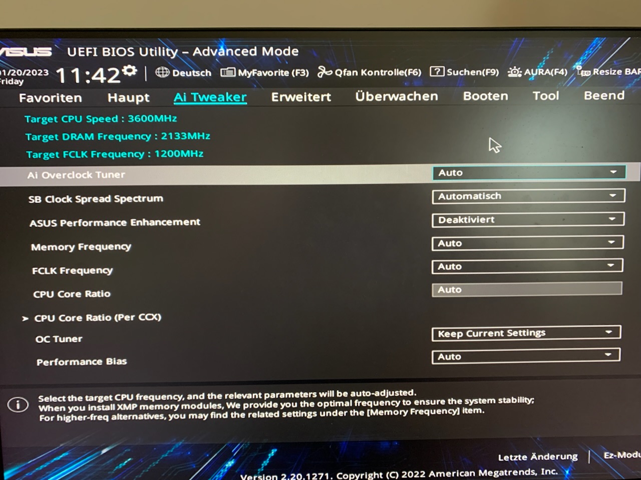

Also ich habe erst den einen Riegel raus und damit rumgesurft und bisschen gezockt. Das lief alles gut soweit. Dann habe ich wie mir gesagt wurde BIOS resettet und den zweiten Riegel wieder eingesteckt.
Richtig die Dump Files habe ich nicht gefunden.
Ich habe jetzt ein paar Spiele gemacht und der PC läuft seit ein paar Stunden normal also keine Abstürze.
Ich habe das Gefühl das er sogar einen tick besser läuft als vorher. Ich habe so die Befürchtung das die Einstellung die ich im BIOS wegen den RAM Riegeln getätigt habe irgendwie der Grund dafür sein könnten?!

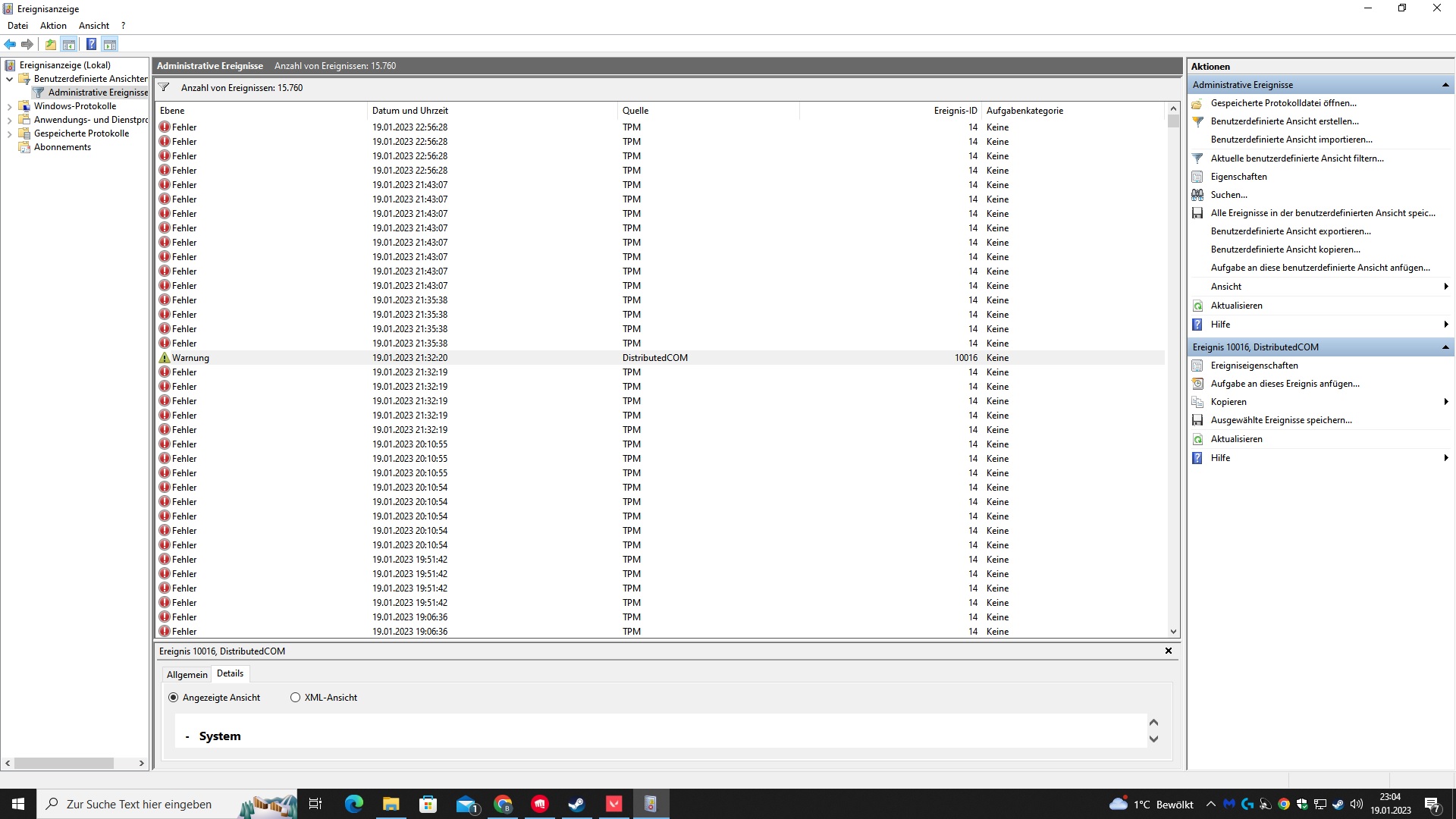

Ich werde jetzt einfach mal so laufen lassen und GAR NICHTS mehr dran verändern wer weiß vielleicht läuft das jetzt so? Das einzige was mir jetzt seit 17 Uhr angezeigt wird ist TPM und Distributed COM 10016
Die "Distributed COM" Ereignisse kanst du alle getrost ignorieren, das sind nicht wirklich
Warnungen/Fehler, sind normal und haben wir alle.
TPM Fehler sollten nicht sein, du könntest aber mal fTPM/TPM im BIOS deaktivieren.
Ansonten werden die wohl weg sein nach einer Windows 10/11 Neuinstallation.
Für die Windows 11 Installation muss fTPM an, danach könnte man es wieder ausschalten.
Reaktionen: Flanagon und alan_Shore

Ok dann deaktiviere ich die mal. Wie gesagt die sind erst aufgetaucht, nachdem ich TPM "gelöscht" habe.

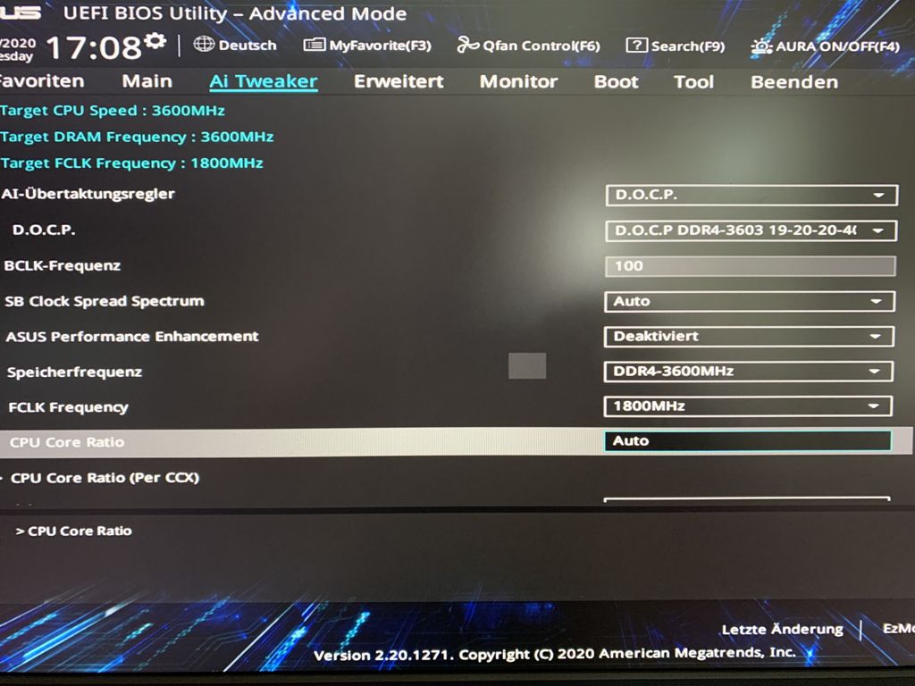

Also so sieht es jetzt aus. Muss ich da was ändern damit die RAM besser laufen bzw ich die voll ausschöpfen kann?
kannst du bitte erstmal den PC ein paar Tage nutzen und schauen ob alles läuft?
RAM OC können wir dann gerne im Anschluß anschauen.

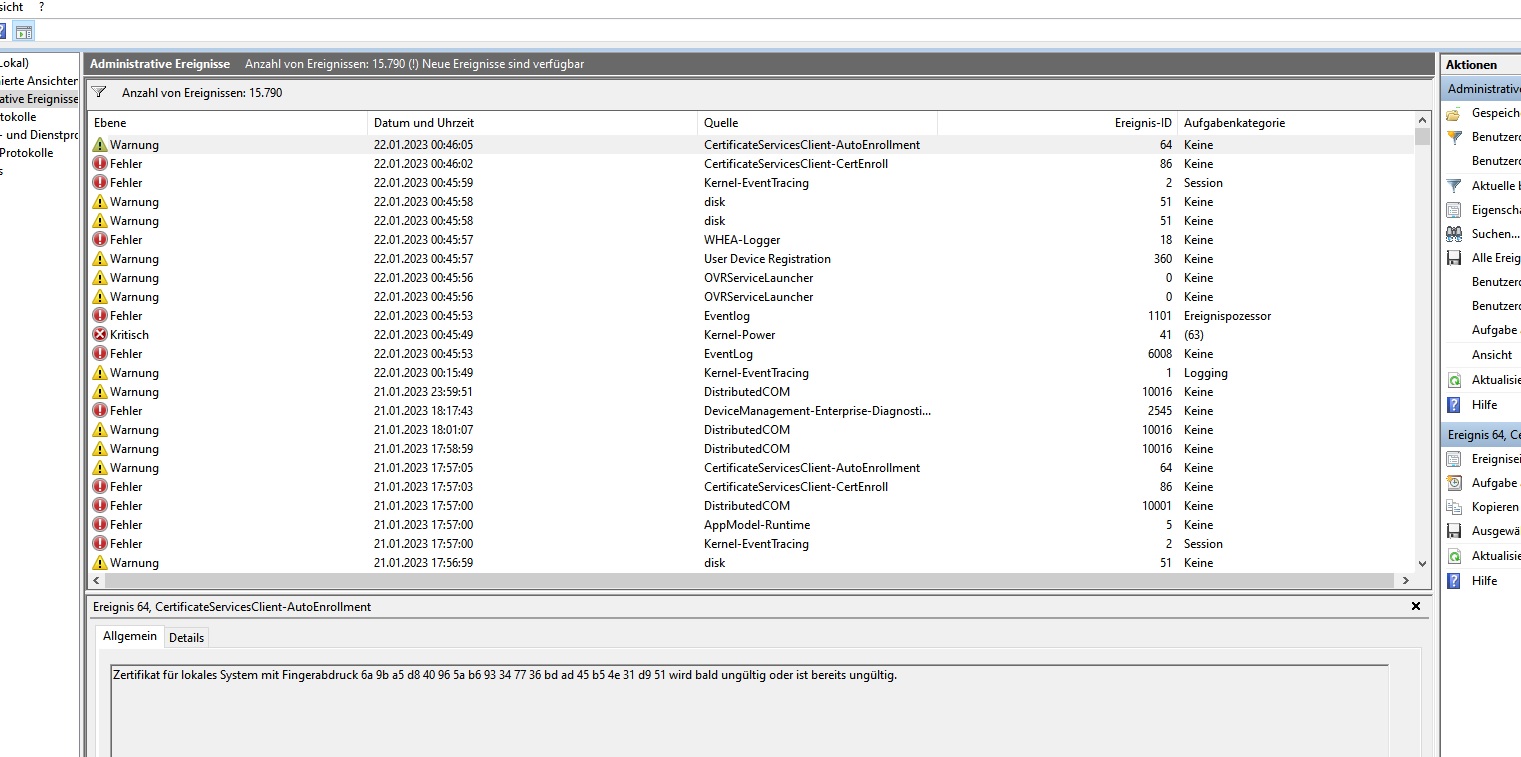

Naja das hat nicht lange gehalten. Ich hatte eben gerade wieder einen Absturz mitten im Spiel (Valorant)
Der PC startet sich einfach neu.
Ja aber was soll ich mir da angucken?
"Bei einem Auslagerungsvorgang wurde ein Fehler festgestellt. Betroffen ist Gerät \Device\Harddisk0\DR0."
\Device\Harddisk0\DR0 030080000100000000000000330004802D010000100000C0000000000000000000A0FBC809000000CD03000000000000FFFFFFFF010000005800008402000000F0200AFF42072040000001000A0000000000000000000000B00EFD258E92FFFF0000000000000000B0D9A41B8E92FFFF00000000000000000000000000000000280004E47DD000008000000000000000F00005000000000A00000000240000000000000000000000
Lass die Auslagerungsdatei von Windows verwalten auch die Größe automatisch verwalten.
