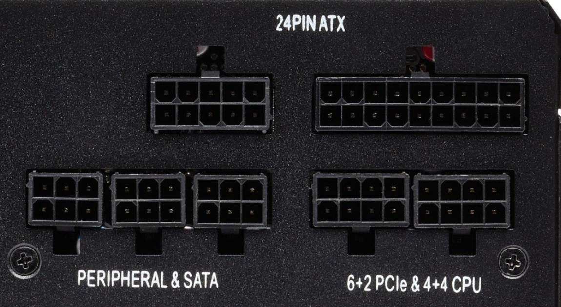

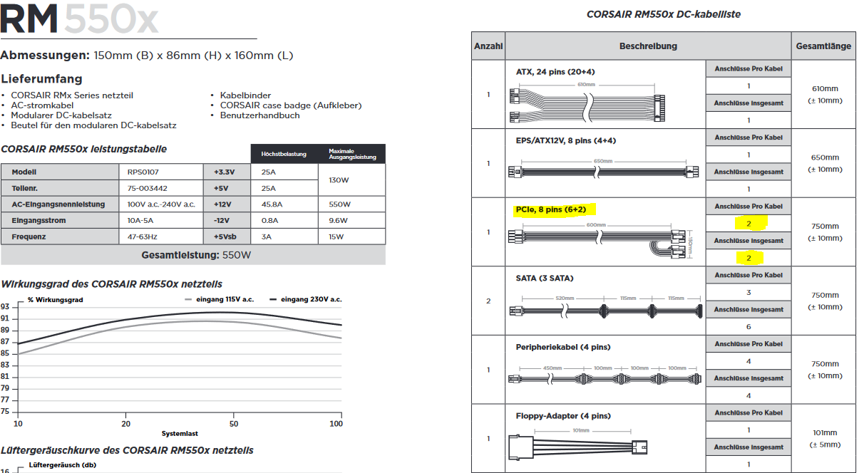

Soweit das auf der Corsair Homepage ersichtlich ist, hat das RM550x nur einen PCIe Anschluss, das kann man nur mit Y-Kabel verwenden.

ups das Netzteil hat tatsächlich nur ein Kabel und einen PCIe Anschluss, das ist natürlich nicht gerade ideal.

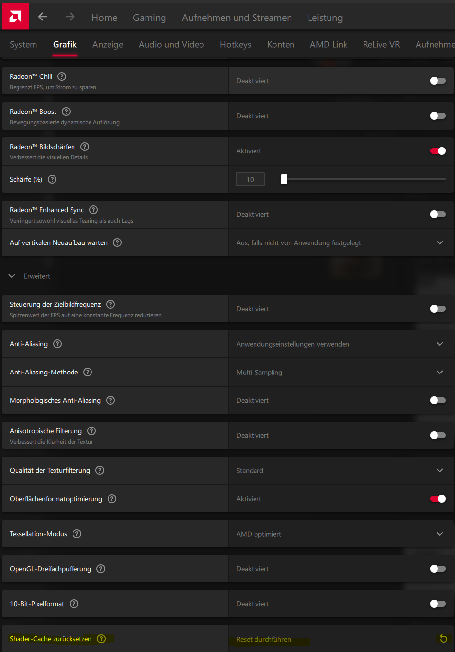

Auch ein reset des Shader Cache kann helfen.

Da steht beim Kabel: Anzahl 1, Stecker 2 ... ein Kabel mit Y Stecker :-)

Es ist 1 Kabel mit 2 Anschlüssen bei.
Egal Welches RM550x, es ist nur 1 PCIe Anschluss vorhanden! Da geht nur ein Y Kabel!
