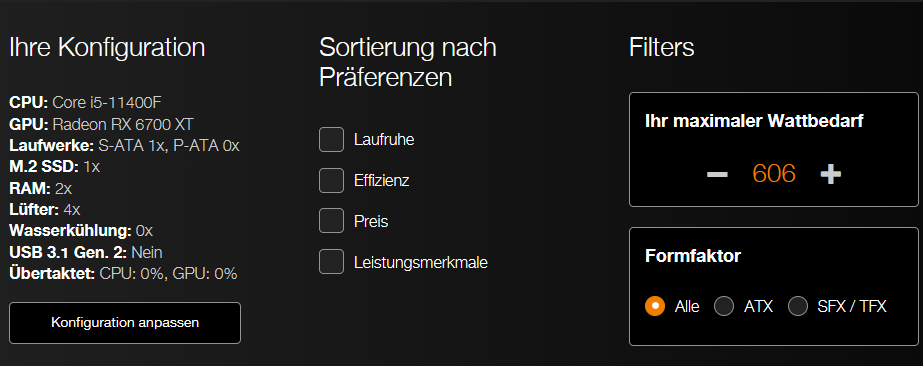

Wie gesagt man kann glück haben und die werden schon großzügig rechnen aber das ist MIR zu knapp, auch wenn ich 100W weniger ansetzte sind das 10% unter max.
Power Target runter kann zum testen evtl. helfen aber ich meine gelesen zu haben das einige Spikes recht hoch bleiben.

BM-Spider schrieb:
Never! Schau mal bei bequiet….da kann man die netzteilgröße schnell bestimmen….
Wie kann man sowas bei cb empfehlen 😅
Man rechnet sich das natürlich selbst zusammen.
Gibt doch Angaben zum Realverbrauch in jedem guten hardwaretest
Das Netzteil reicht dicke für die Karte.
Ja gut, dann hat sich das mit den 2 PCIe Kabel wohl vorerst erledigt...

duskstalker schrieb:
ich hatte schon eine 6800XT an dem netzteil. daran, dass das netzteil generell zu schwach ist, liegts sicherlich nicht. wenn die gpu ohne undervolting noch crasht, zurück damit. wenn du kannst, probier parallel ne andere karte. aber lass ja nicht die widerrufsfrist verstreichen. wenn du das problem nicht lösen kannst, sitzt du auf einer defekten karte.
Zur Not und wenn nichts anderes mehr hilft geht die Karte eben zurück.

Sebbi schrieb:
ich würde euch ja zustimmen, wenn es 2018 oder eher ein Spitzenmodell gewesen wäre, allerdings ist es nur (sehr) gute Mittelklasse, was sich auch im Preis von damals 80 - 90 € wiederspiegelt.
Also für eine 400 Euro Karte noch ein 200 Euro Netzteil? Come on. Wir reden hier nicht von einem Billo-Netzteil, sondern von einem soliden Netzteil aus der 80-90 Euro Preisklasse wie es wahrscheinlich die meisten verbaut haben. Ob nun im Form des RMx oder eines Straight- oder Pure Powers oder was damals noch gern empfohlen und gekauft wurde, weil es einfach solide Optionen waren...
550 Watt sind für die Konfiguration in Spielen absolut auskömmlich, selbst wenn die GPU mal über die durchschnittlichen 220 Watt Maximal-Leistungsaufnahme peakt.
Zumal auch das Fehlerbild nicht unbedingt für ein Problem am Netzteil spricht. Deswegen weiß ich nicht, warum man sich hier jetzt auf das Netzteil so einschießt und den bq!-Netzteilrechner halt Ultima-Ratio ansieht.
Bevor ich hier also Geld in die Hand nehme für ein neues Netzteil, würde ich tatsächlich erstmal die GPU widerrufen und eine neue bestellen. Am Ende tauscht er das Netzteil und das Problem ist immer noch da.
Nur dann ist u.U. schon die Widerrufsfrist abgelaufen.
Und nur zum Protokoll: Eine 1070 hat ähnliche Verbrauchswerte wie eine RX 6700 ;)
Reaktionen: Faust2011
