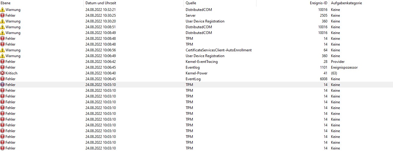

Hast du mal die Ereignisanzeige geprüft?
Finde nur einige TMP Fehler. Der Kritische Fehler ist dann der Restart über den Ausschaltknopf. Leider sagt mir der TMP Fehler nichts:
Beim Gerätetreiber für das Trusted Platform Module (TPM) ist ein nicht behebbarer Fehler in der TPM-Hardware aufgetreten, der die Verwendung der TPM-Dienste (z. B. Datenverschlüsselung) verhindert. Wenden Sie sich an den Computerhersteller, um weitere Hilfe zu erhalten.

Der Beitrag mit dem TMP war sehr hilfreich. Hab jetzt das Bios geupdatet und werds mal beobachten. Valorant ist dafür bekannt Probleme mit dem TMP zu haben.
