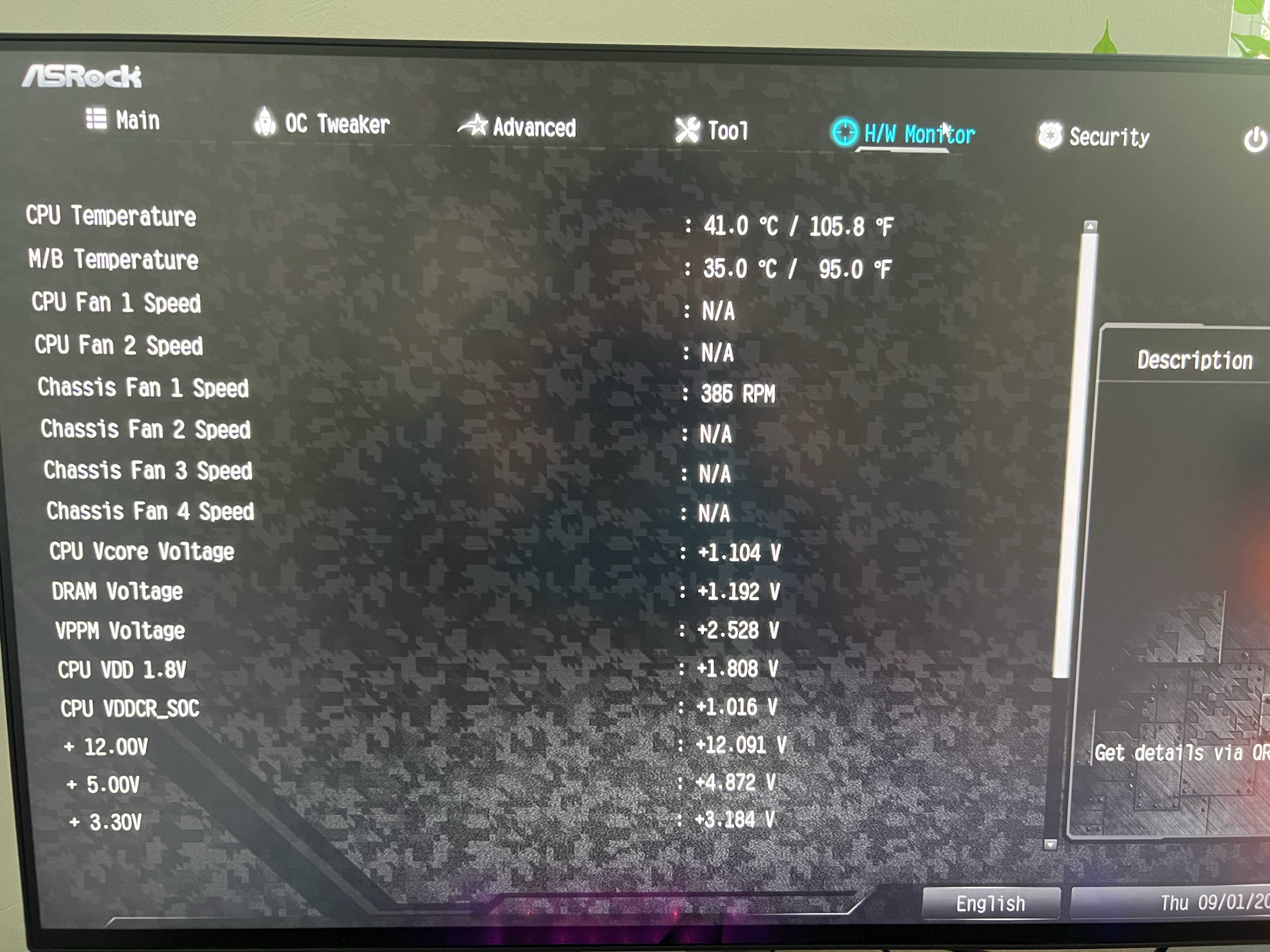

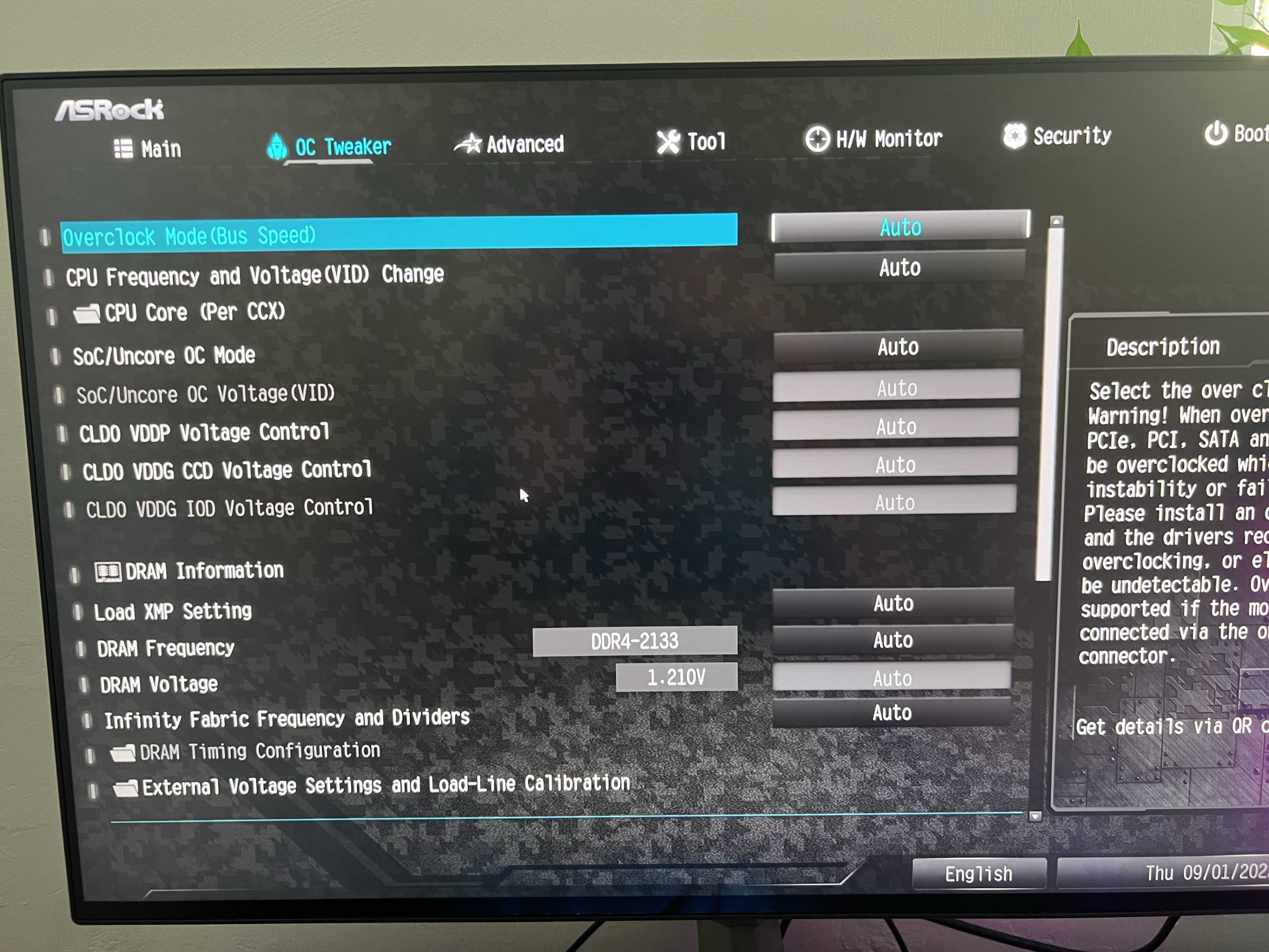

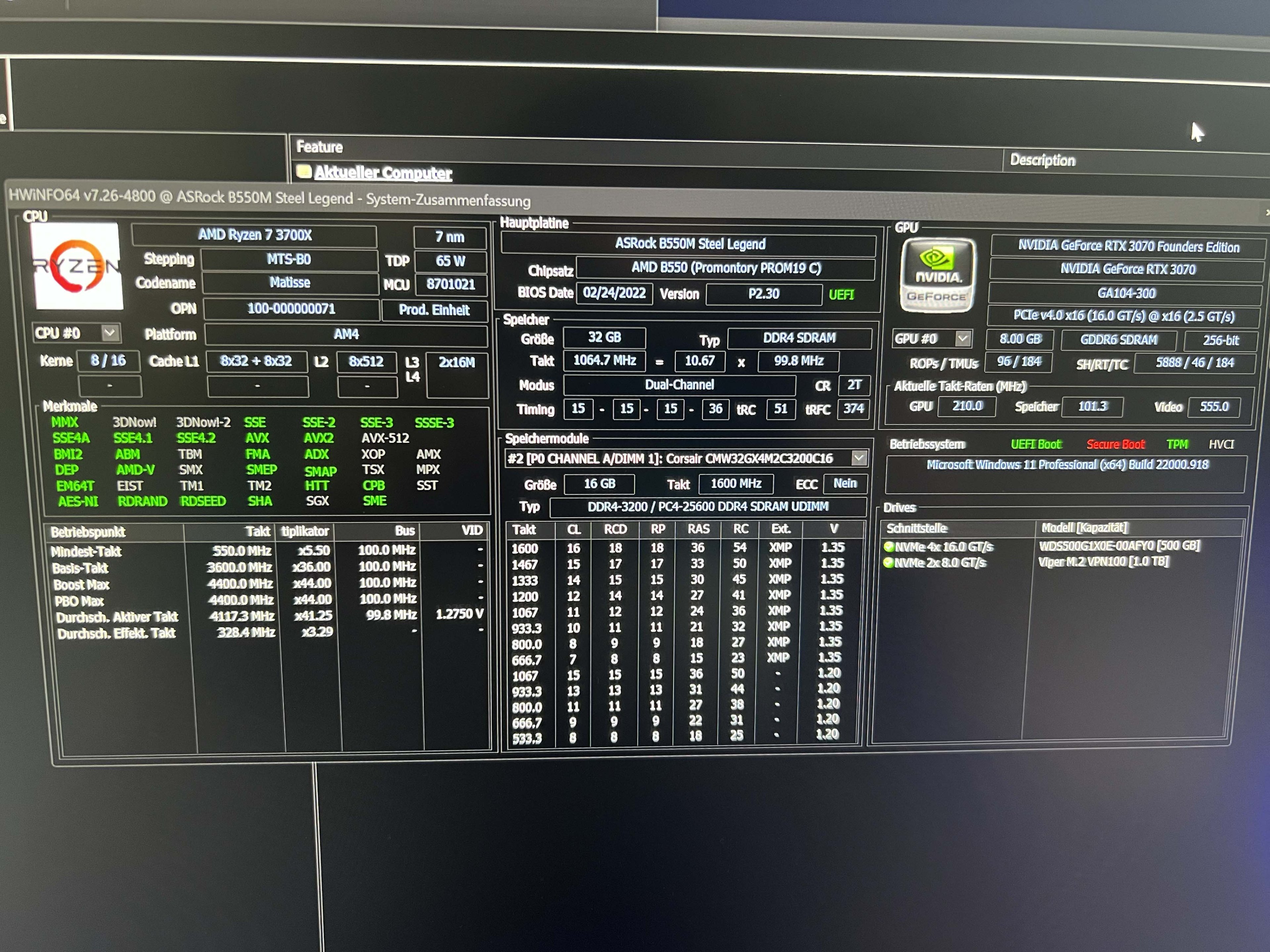

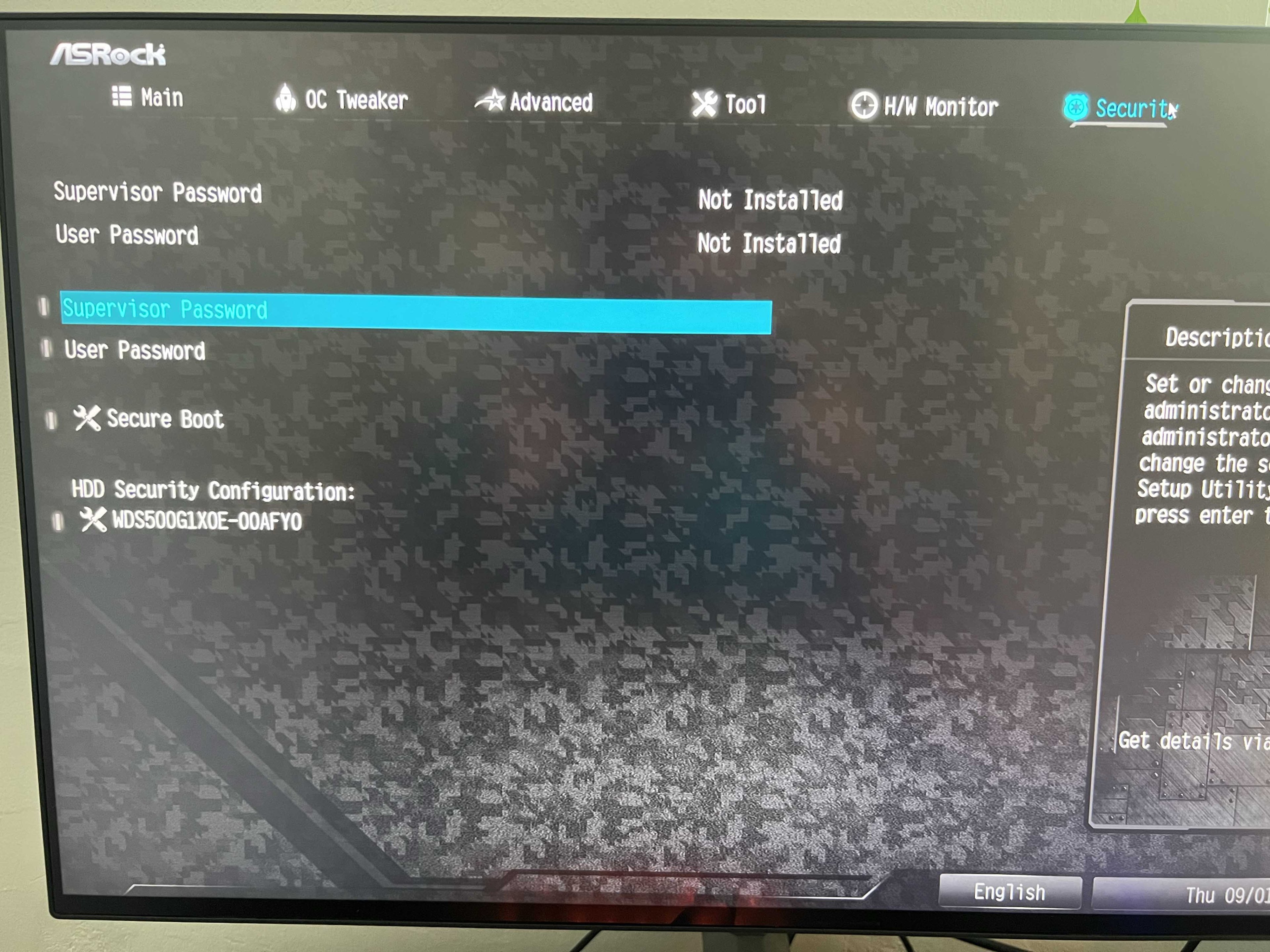

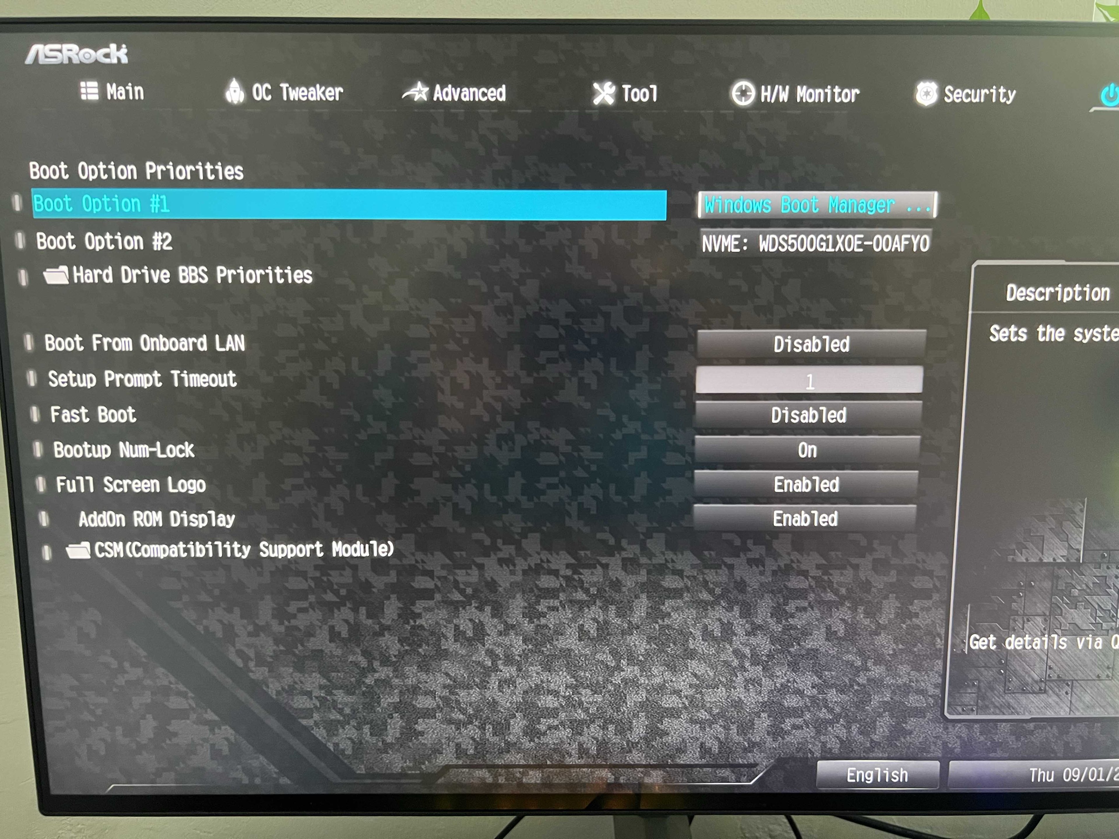

Kannst du noch meine Frage nach der konkreten BIOS Version und der RAM Bestückung beantworten?

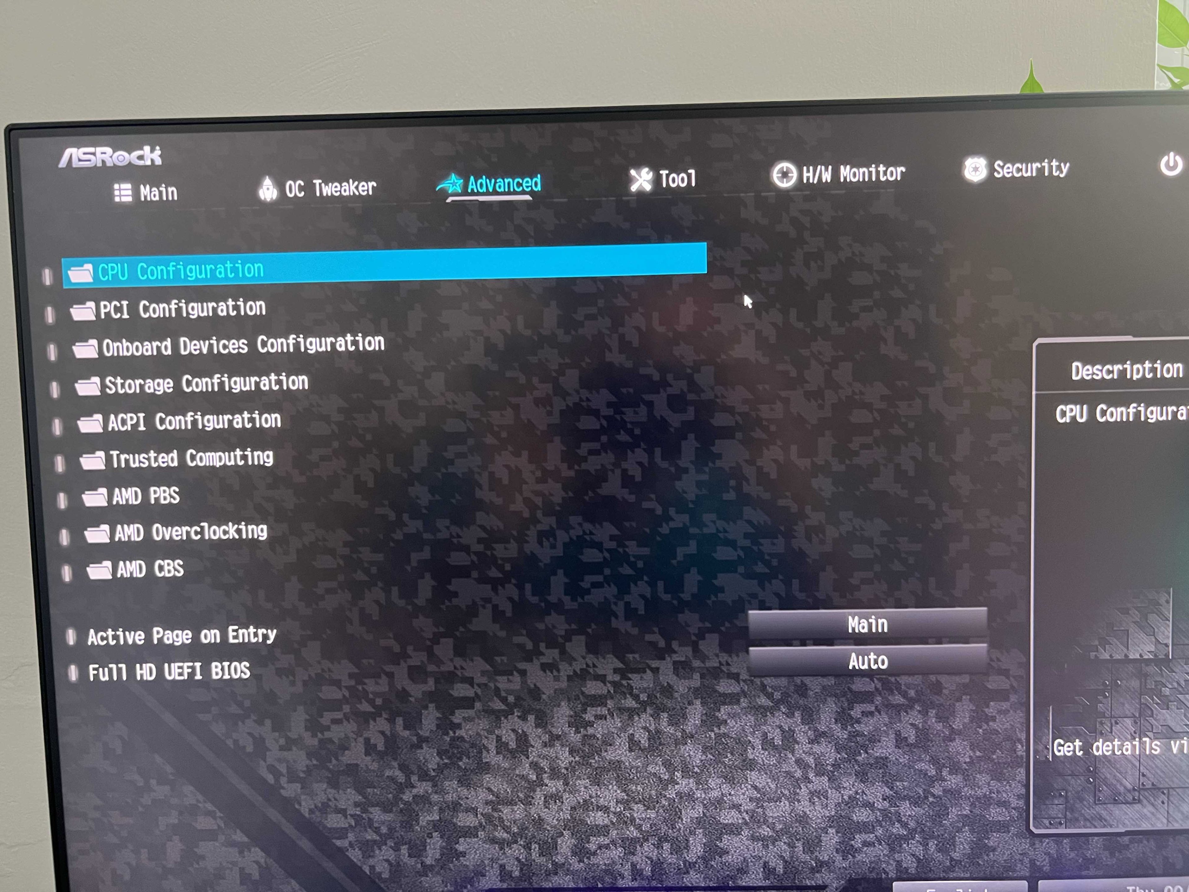

Hast du nachdem du im BIOS defaults geladen hast wieder XMP aktiviert?
Für beides kannst du theoretisch auch einfach HWinfo laden und einen Screenshot von der Übersicht posten.
Nein ich habe den Bios nur auf 2.3 geupdatet, zurückgesetzt und gelassen wie es ist. Kenne mich leider gar nicht aus.
Schicke mal Fotos zur Bios & HWinfo. Hoffe das passt so.

Und bezüglich der OW Abstürze ?
Ich glaub es liegt an der BIOS der pc hat ja vor den neu aufsetzen funktioniert…
Gibts irgendwen der mir bei den Einstellungen helfen kann damit das Ding wieder funktioniert?
