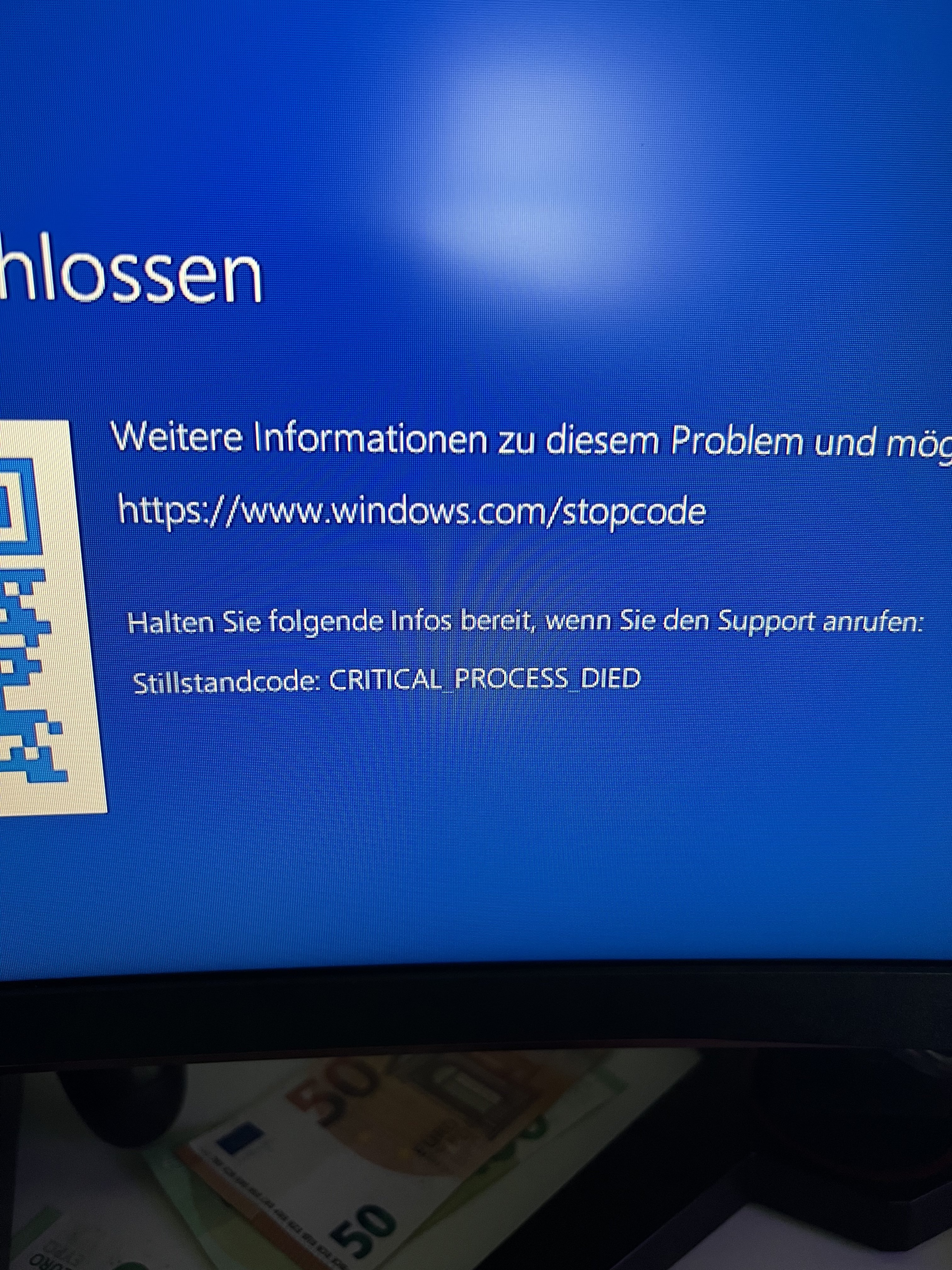

Wie ist das denn nun beim Spielen? Gibt's immer Bluescreens? Oder stürzt manchmal nur das Spiel ab, Windows bleibt aber weiterhin bedienbar? Oder beides ...?
Ja bei CDM einfach abgestürtzt, komplett freeze. Musste dann irgendwann ausschalten, wieder einschalten dann kam der Bluescreen.
Bevor ich deine erweiterten Einstellungen übernommen habe ist er schon auch abgestürzt, jetzt freezed er das Game bzw komplett den PC beim Crystal Disk Mark test.

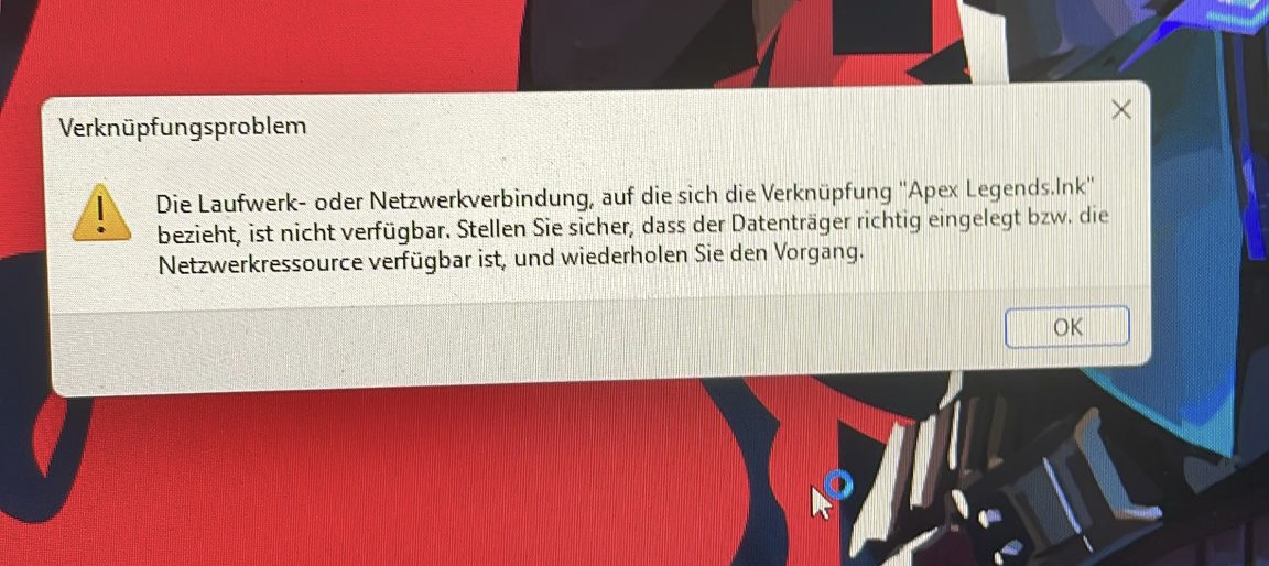

Jau also das hatte kurz sehr gut geklappt, nur leider hat die Realität einen eingeholt und wieder gecrashed, Bluescreen wie im Video zu sehen....

Hast du eig. ursprünglich nur win 11 neu installiert oder von win 10 auf win 11? Hast du im gleichen Zuge irgendwas an Hardware geändert?
Ich würde mal den RAM mit memtest86 checken.
Ansonsten würde ich schauen ob es hilft Windows auf der anderen SSD neu zu installieren und die andere wieder wegzulassen.
