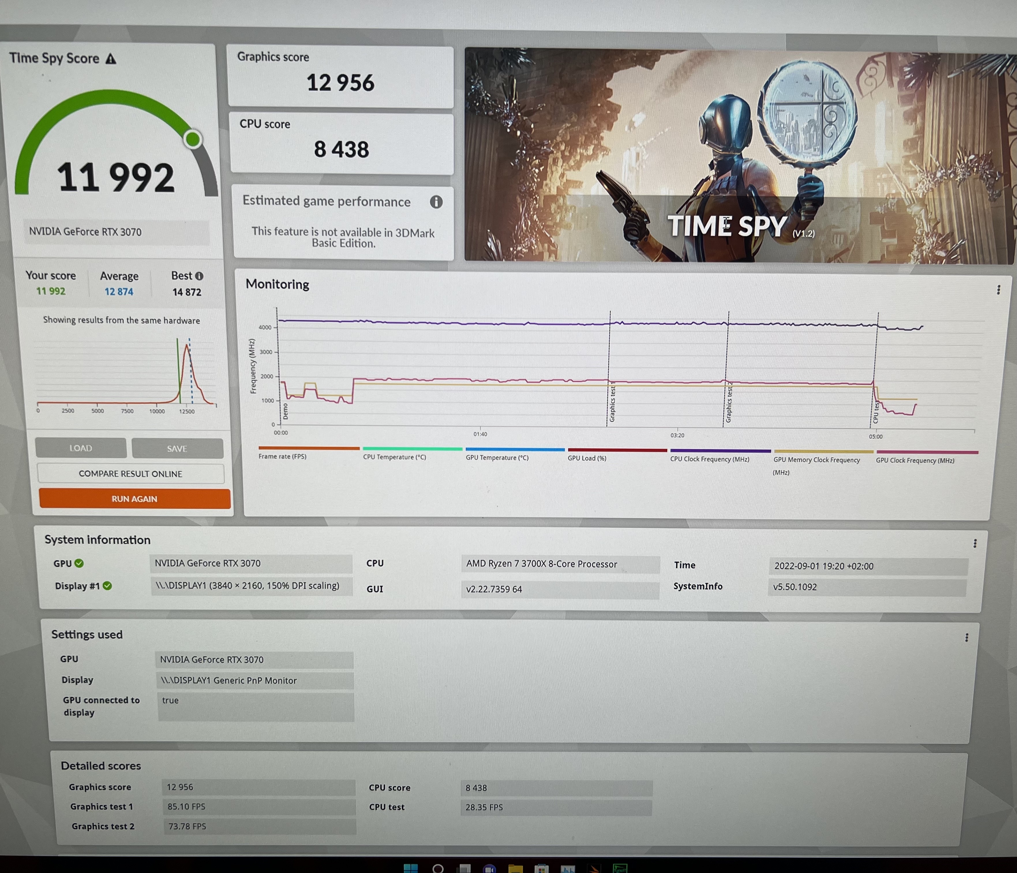

Bezüglich Benchmarks habe ich jetzt 3D Mark probiert - funktioniert! Foto siehe unten.
Lustigerweise starte ich danach Overwatch und es stürzt nach 3 Minuten ab -> Asrock Logo und dann Pin eingeben für freshen desktop...

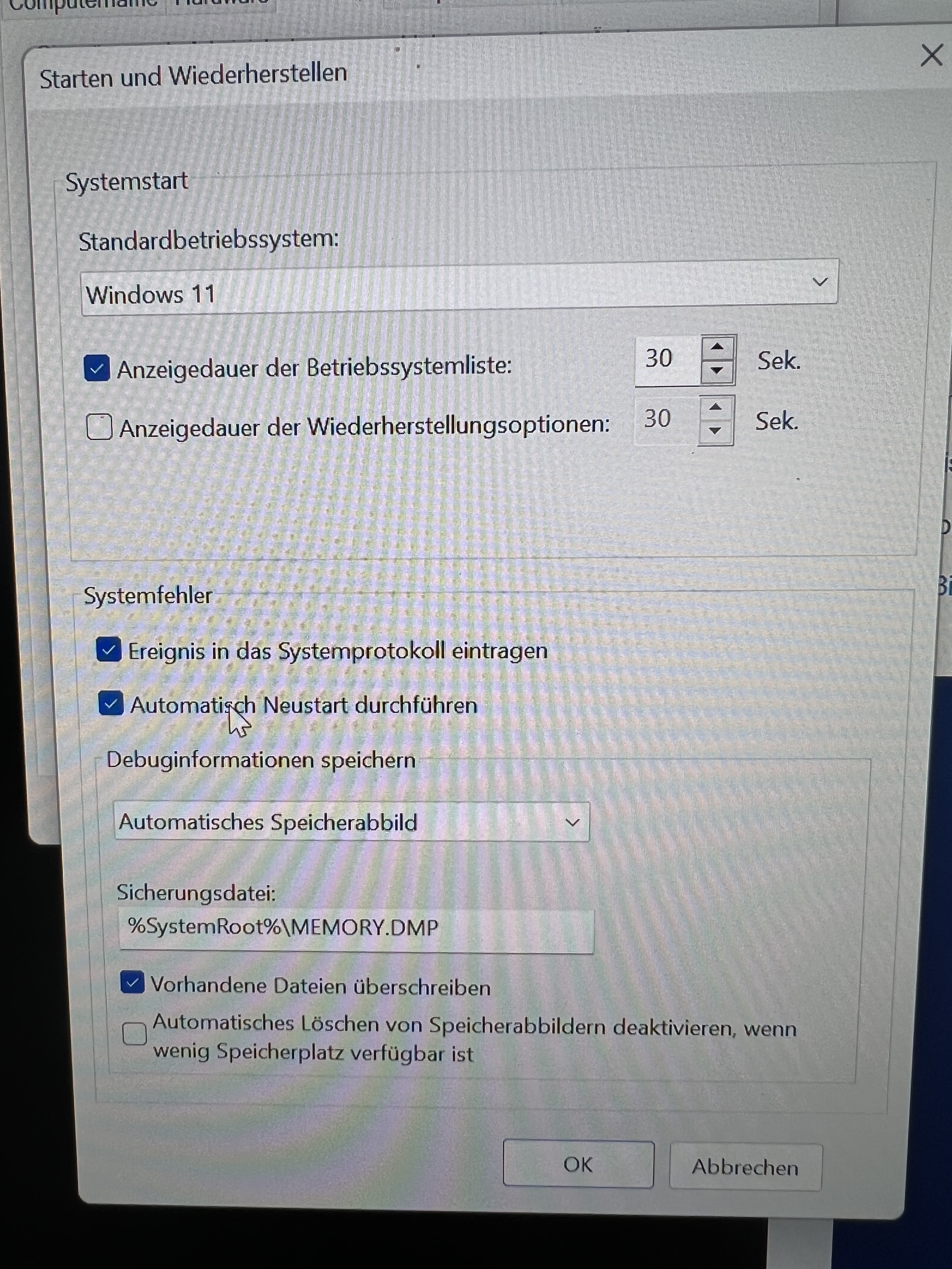

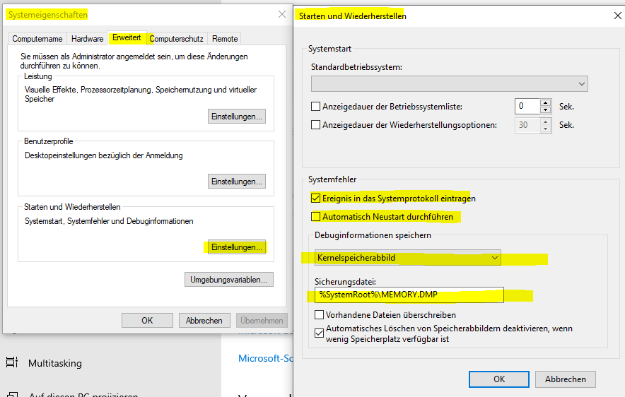

Was ist bei dir hier eingestellt, in den erweiterten Systemeigenschaften - Starten und WiederherstellenStarten-und-Wiederherstellen_2022-09-01_Kernelspeicherabbild.PNG?
War so wie am Bild, hab deines jetzt nachgebastelt.
