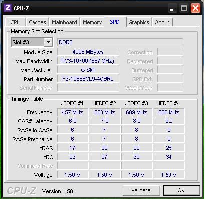

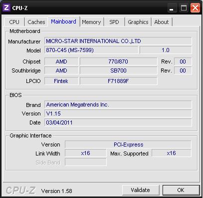

simpel1970 schrieb:
Poste noch ein paar Screenshots von CPU-Z (Reiter Mainboard, Memory und SPD).
hier noch Die Screenshots von CPU-Z vielleicht Sind da ja noch DINGE einzustellen Die mein System ein wenig optimieren können
MFG Bansi
Wenn es mit der Command Rate Umstellung keine Probleme mehr gibt, brauchst du nichts mehr zu verändern.
Sollten dennoch immer noch Probleme auftreten, stelle die Timings der RAM auf 9-9-9-25-34. Spannung der RAM auf 1,50 - 1,65V (zunächst fest auf 1,50V einstellen und bei anhaltenden Problemen schrittweise bis max. 1,65V erhöhen).
