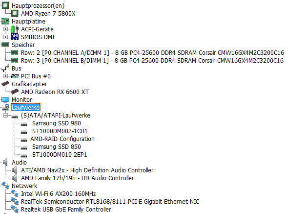

Hallo Zusammen,
ich habe mal wieder eine kleine Herausforderung mit meinem PC. Ich habe, um die Ladezeiten in Spielen zu reduzieren mir eine M.2 SSD gekauft ( Samsung 980 Pro).

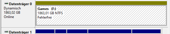

ich habe die SSD als Dynamisch (NTFS) konfiguriert und formatiert.
Dann habe ich Sie in Steam hinzugefügt und die Installationsverzeichnisse verschoben.
Ich habe zwei Spiele Probiert und das System verweigert sich komplett.
Warhammer total war 3 : Bluescreen in vierfacher Ausführung mit unscharfen QR code und Neustart nach 10 Sekunden
Hogwards Legacy: Bildschirm bleibt schwarz. Musik kommt aber aber das Spiel wird nicht angezeigt.
ich nutze zum ersten mal eine M.2 SSD habe ich hier etwas falsch konfiguriert ?
Kann es eventuell sein das mein System nicht mit PCle 4.0 kompatibel ist ?
Hier noch meine Hardware Daten
Ich würde mich sehr über Tipps freuen !
VG Max
Welche Laufwerke hast du in deinem Raidverbund laufen, oder deute ich das falsch?
Würde lieber mal GPT formatieren statt MBR.

Ich habe genau auch das Gleiche gedacht, wie Fachlaie. Ich gehe jetzt mal von den Festplatten aus, ja?
Schau doch mal mit Crystaldisk-Info ob es irgendwelche Probleme gibt.
Ein Raidverbund dürfte das keiner sein, mit SSD und HDD.
@Max 316327, alles bezüglich RAID im BIOS deaktivieren bzw auf AHCI stellen.
Und clean die SSD wieder und erstell das neue Volume als Basisdatenträger, nicht als dynamischen.
Die stehen aber zumindest mal so nicht unter der Raid Configuration im Gerätemanager.

Was aber leider so aussieht , im 1.Bild steht ja beim Datenträger Dynamisch , das steht doch für Raid0 oder nicht ?
Bei mir sind alle Datenträger mit Basis gekennzeichnet , und so sollte das doch sein ?
Nein, ein Raid 0 bedeutet nicht dynamische Datenträger.

Aber es ist die 2 TB Samsung 980 Pro dort auf dem Screenshot.
Ja , aber wenn da tatsächlich was mit Radi laufen sollte , dann ist es ja die doppelte Grösse , und das kämme doch bei seinen beiden 1TB HDD's exakt hin für einen 2TB Datenträger , wenn er wirklich nur die 1TB der 980 Pro hat.
Kurz gesagt , ist sehr ungewiss welche er wirklich hat !
Und zum Screenshot , da steht nur Samsung SSD 980 nichts von Pro !

Zumal die anderen Datenträger (3) alle Sata sind, wie will man da ein Raid 0 mit
in Verbindung mit einer NVMe machen.

ok , Die Samsung 850 , hatte ich jetzt nicht direkt aufm Schrim :)
Aber wie dem auch sei , und auch noch entdeckt , Datenträger 0 ist bei ihm F , eigentlich ist das immer C , also ,heisst wohl auch Windows ist nicht auf C: installiert oder er nutzt nen Multiboot System ,da ist so einiges im Argen beim TE !
Datenträger 0 ist nicht immer C: Datenträger 0 hat vom System her die Priorität,
hier nun die NVMe vor Sata.
Datenträger C: ist aber immer Windows und ist bereits auch vergeben und wird sich nicht ändern.

das es nicht der Geräte Manager von Windows ist !
Ja , sieht nach AIDA64 oder so aus.

Wäre natürlich alles offensichtlicher, hätte er einen Screenshot vom der ganzen
Datenträgerverwaltung gezeigt.
