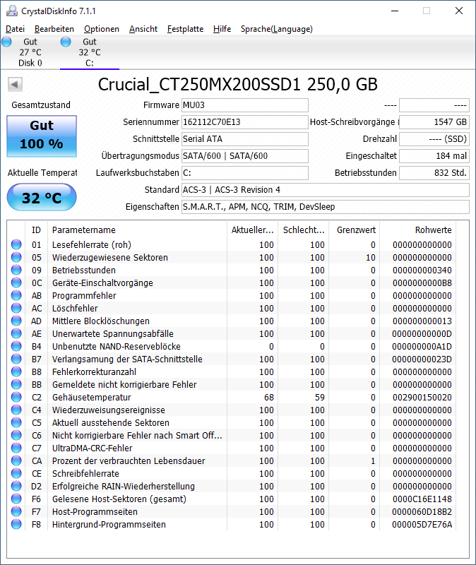

CrystalDiskInfo laden und Screenshot hier posten. Vollständiges Fenster bitte.

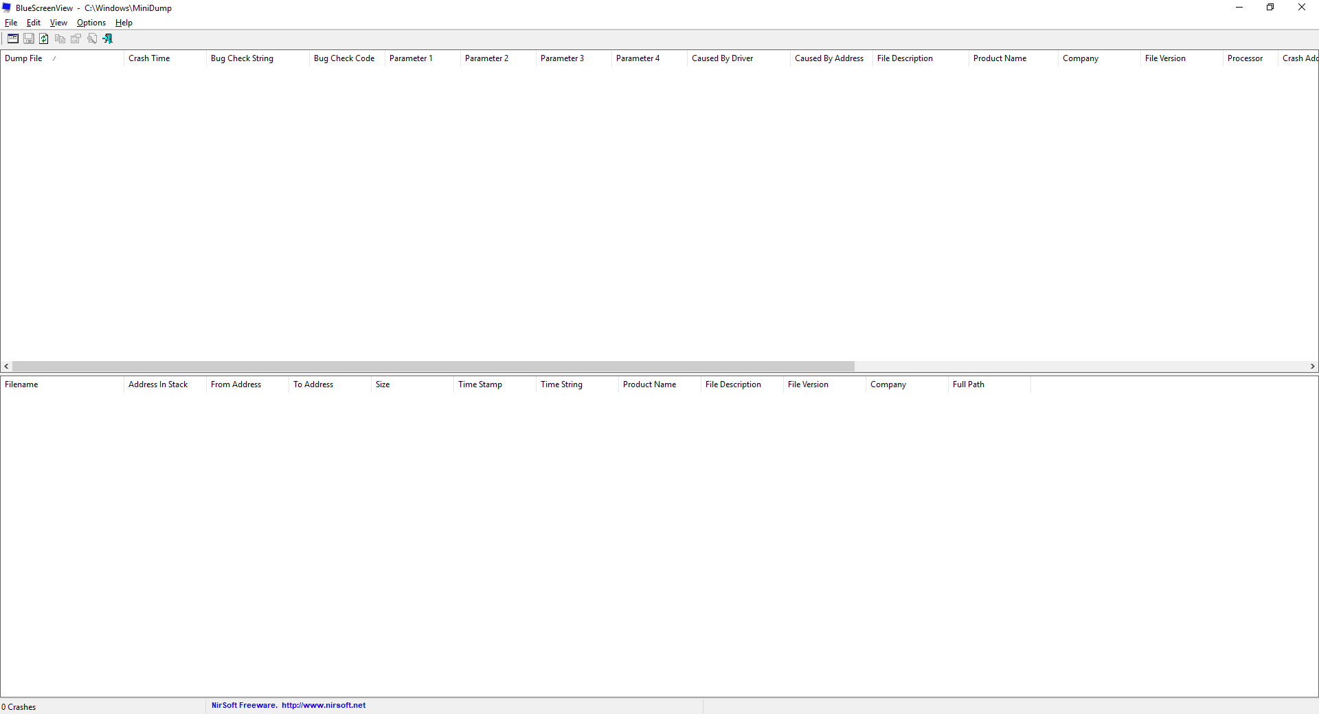

Leider ist der PC gerade beim Testen wieder abgestürzt. MemTest hatte bei 20% Coverage keinen Error. Bluescreenview zeigt mir komischerweise nichts an und den BSOD Code kann ich auch nicht mehr auslesen, weil ich den PC gerade erst neu aufgesetzt habe.

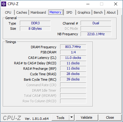

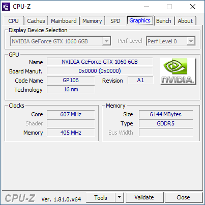

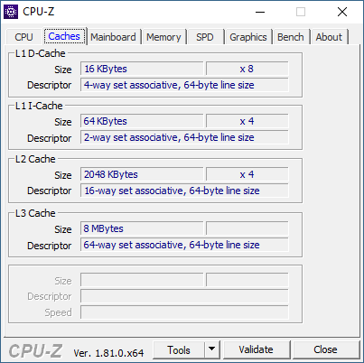

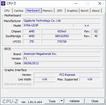

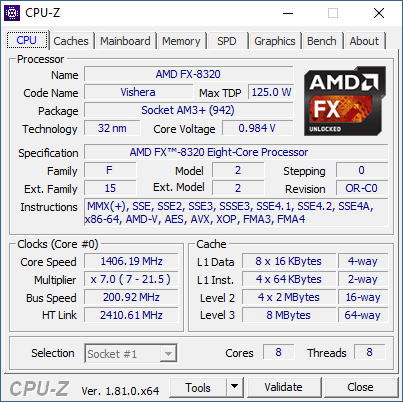

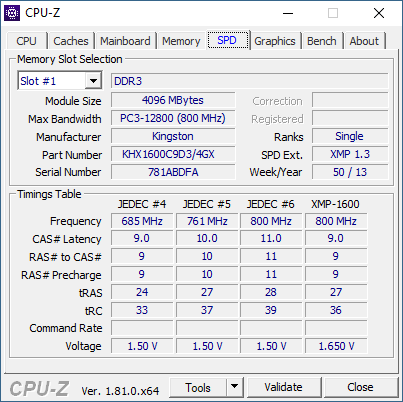

Mit CPU-Z die Daten auslesen. Von jeder Seite ein Bild machen. Diese Bilder dann hier im Forum zeigen.

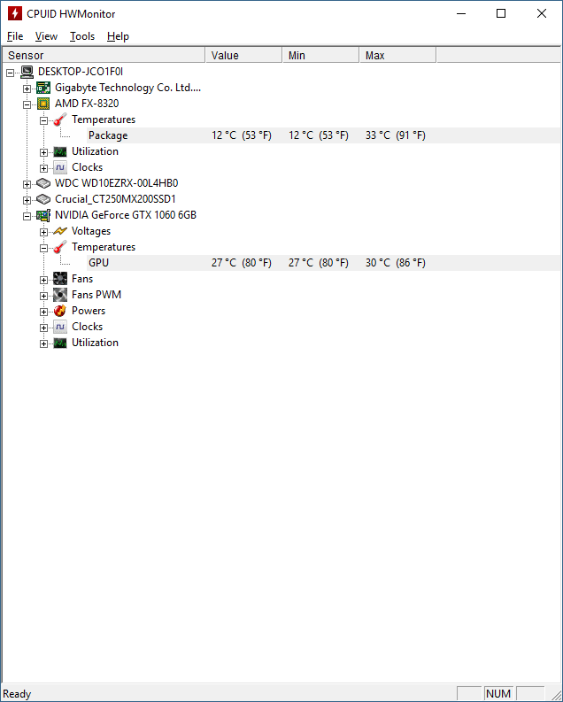

Auch vom HWMonitor Bilder machen und zeigen.

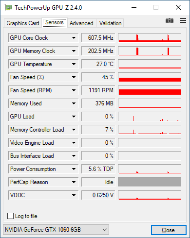

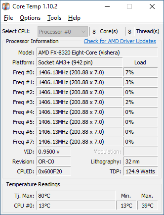

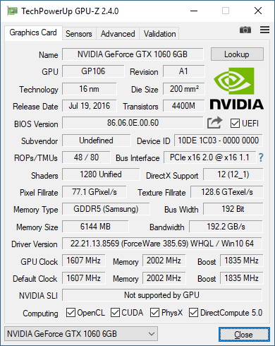

CPU-Z1.png CPU-Z2.png CPU-Z3.png CPU-Z4.png CPU-Z5.png CPU-Z6.png GPU-Z1.png GPU-Z2.png HWI1.pngCORE-TEMP1.png
Das habe ich auch schon oft gelesen das ein Topblow-Kühler besser sein soll aber das Spannungswandler Problem betrifft nur ein paar MBs. Im Moment habe ich einen Tower Kühler.
Das sind Temperaturen von denen man eigentlich nur träumen kann. wohnst Du im Eisschrank? :)
Schalte den Turbo Boost für den Prozessor aus und schaue ob dann der Rechner stabiler läuft?
13 Grad CPU Temperatur? :freak:
Das muss gelogen sein. Die echte Temperatur kann also viel höher sein. Da stimmt was mit der Auslesung nicht.
Ich kann auch nur die Temperaturen angeben die ich sehe ;) . Aber so beim fühlen mit der Hand ist er ziemlich kalt. Und noch dazu die Temperaturen sind alle im Normalzustand (idle).
Die CPU kann rein physikalisch nicht unter der Raumtemperatur sein. Sie kann auch nicht gleich sein, sonst hätte die CPU Null Abwärme. 0 Grad kannst du drauf rechnen. Damit muss deine Raumtemperatur 3 Grad betragen.
In so fern ist die Temperatur falsch und kann auch Probleme bereiten. Gerade dann, wenn du spielst und die Lüftersteuerung nicht funktioniert. Dann überhitzt die CPU, und der Lüfter tut nix.
Schau mal im BIOS nach, was da steht. Da muss, bei normaler Raumtemperatur sowas wie 33 Grad stehen.
Da haste recht. Bios sagt 32°C. Aber die Temperaturen sind jetzt eigentlich Nebensache denn die Abstürze sind immer noch Präsent. :(
