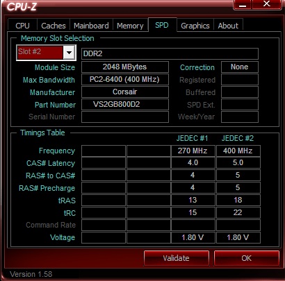

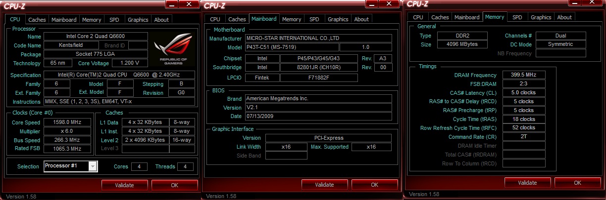

5) Ebenfalls würde ich gern mal einen Blick auf folg. Registerkarten von CPU-Z werfen: CPU, Mainboard, Memory und SPD.

so das warn alle screens den rest mach ich jez

Zusammenfassung:
- Beide Karten laufen im anderen PC einwandfrei.
- Screens zeigen keine Unauffälligkeiten.
- Wenn die DX Prüfung und der Memtest auch keinen Erfolg bringen, bleibt als letztes Mittel noch ein BIOS-Reset, und wenn das auch nicht hilft, ein BIOS-Update.
- Meine Tendenz geht dahin, dass das NT (wohl auf Grund seines Alters) vielleicht doch (entgegen erster Vermutungen) den PC nicht mehr optimal versorgen kann.

Hmm, ich leider auch nicht. Das Board wird auf der offiziellen MSI Seite garnicht gelisted.
Kann es sein, dass dein PC ein Komplettsystem ist und das Board ein OEM-Board?
