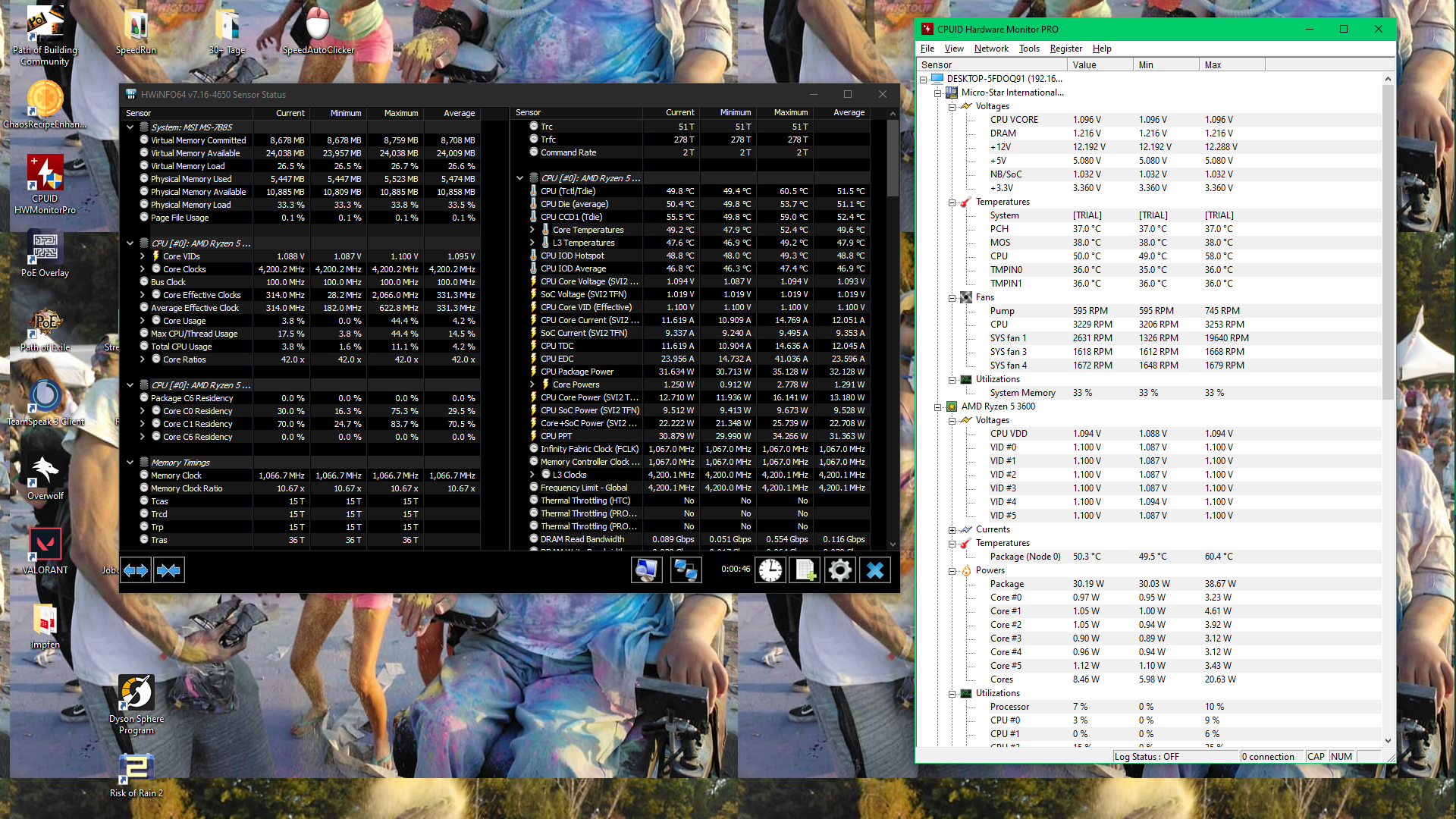

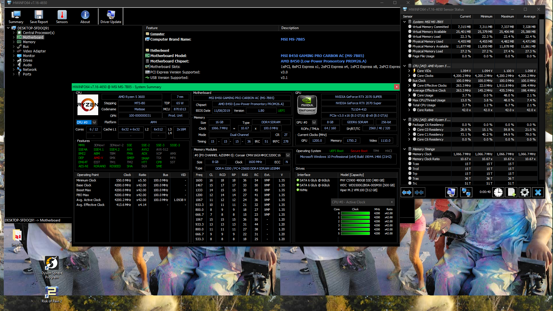

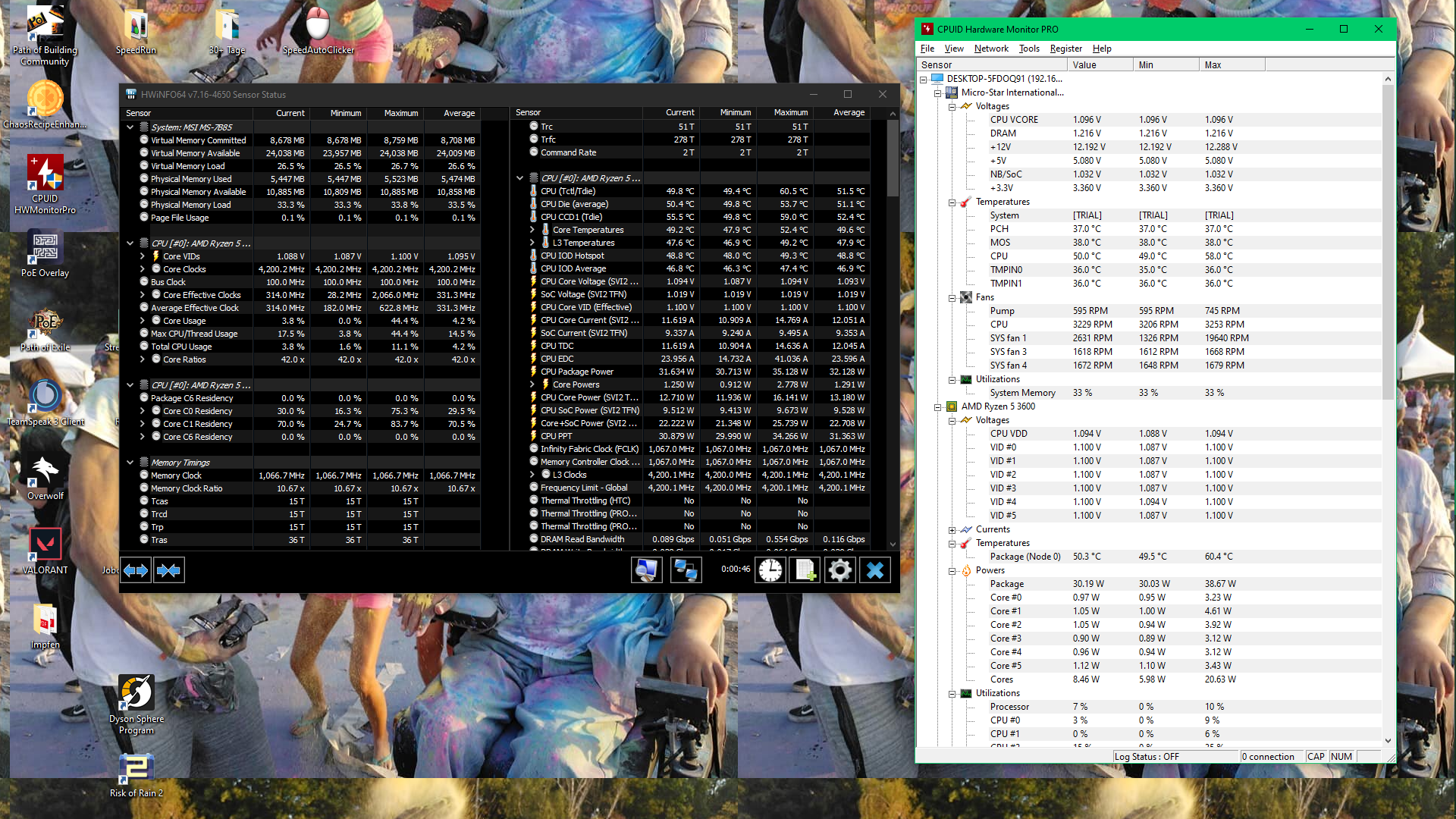

Das Bild zeigt die Spannungs Versorgung so wie Temperatur im "Normal" Modus an .

Snoop7676 schrieb:
oky werde mal das HWInfo laden vielen dank
Hier jetzt einmal mit dem anderen Program

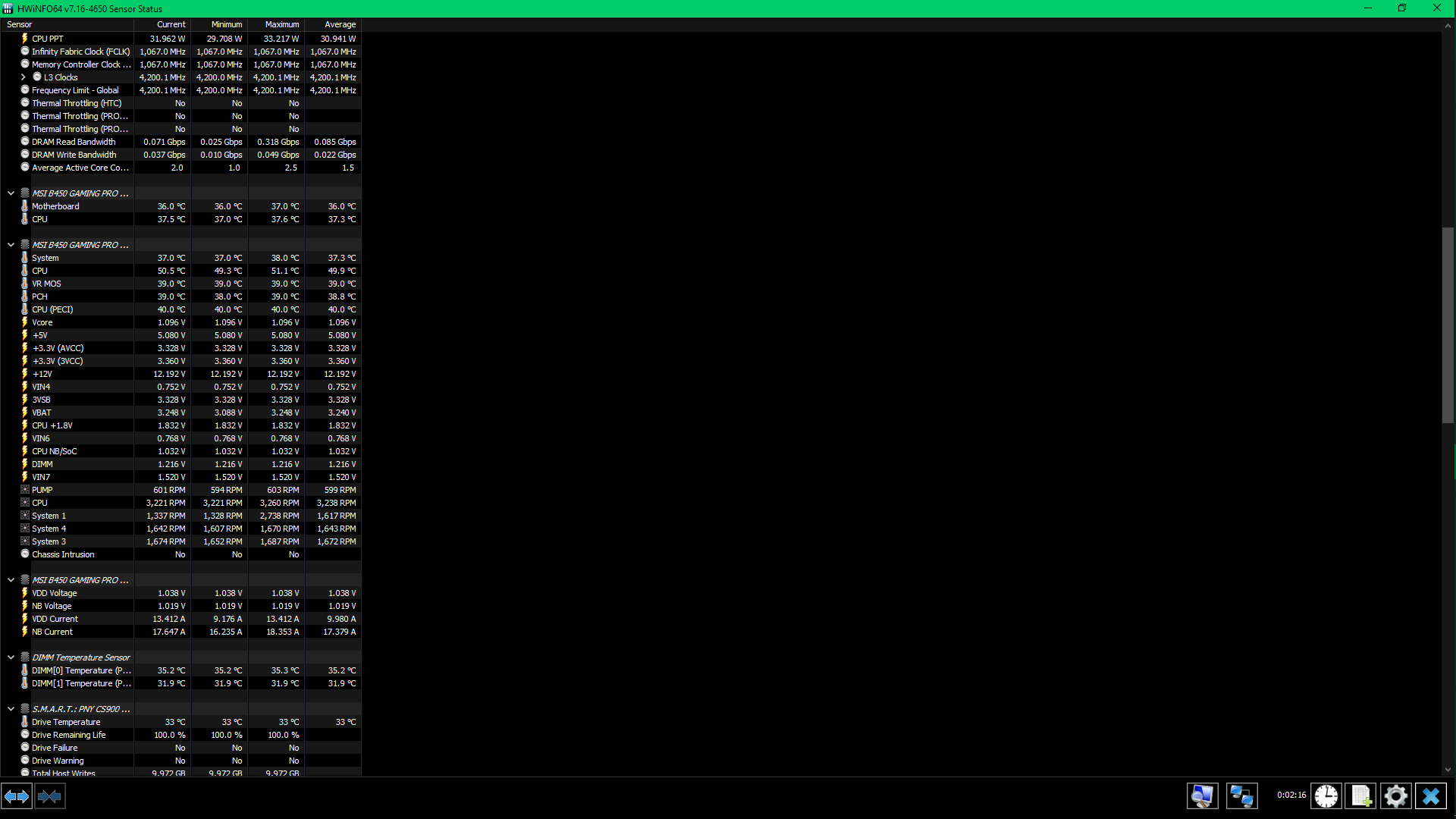

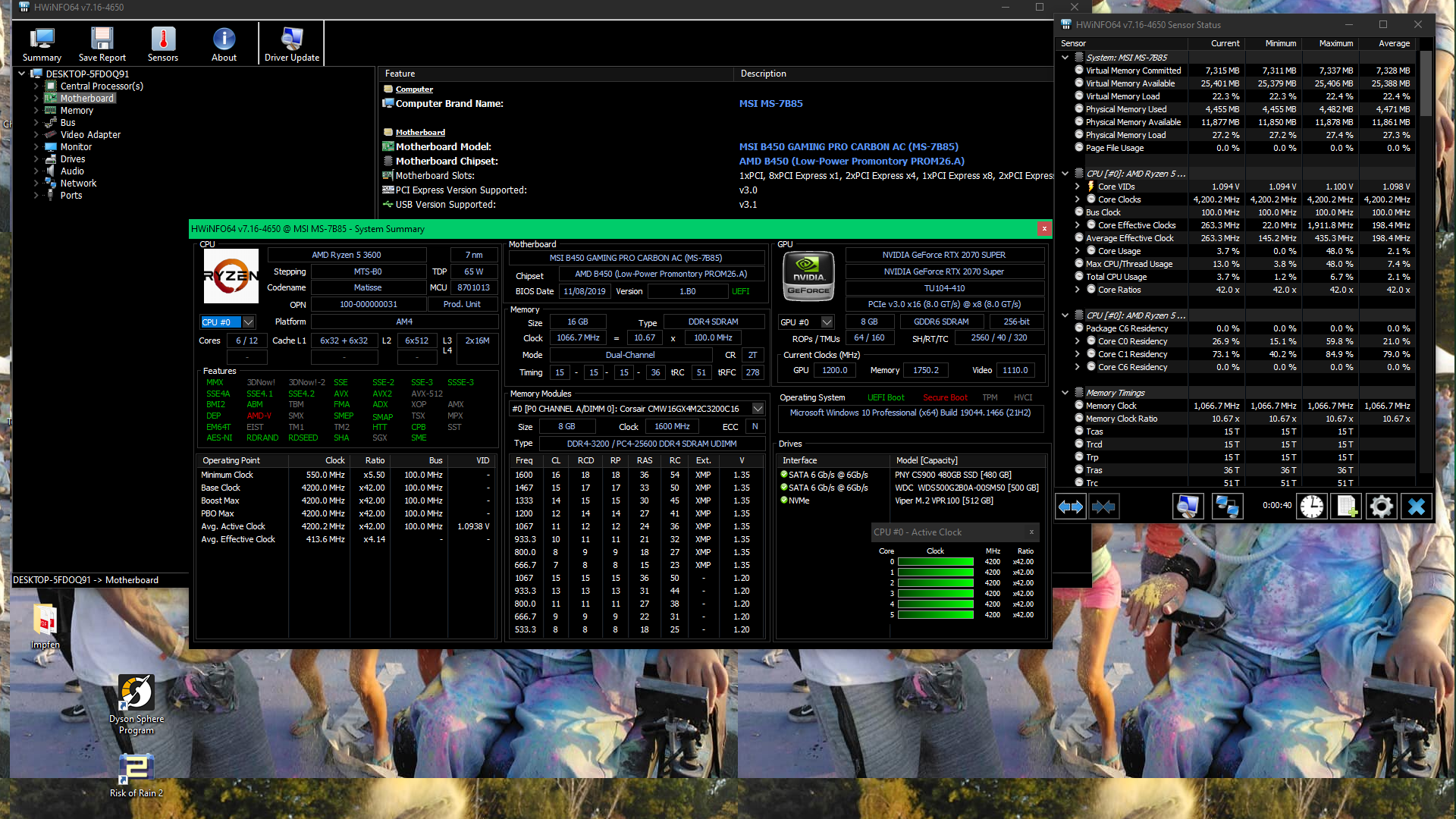

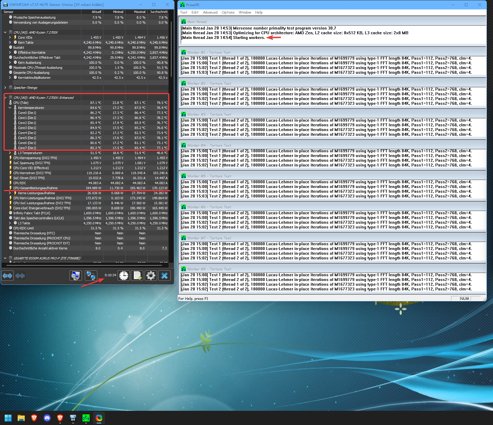

Habe selbst nur eine 120mm AIO verbaut und meine CPU mal zum Vergleich 10Minuten "Alles was geht" aus der Leitung saugen lassen mit Prime95 SmallFFT.
Wenn mein 2700x bei 10Min mit 190Watt dauer Leistungsaufnahme mit einer 120mm AIO keine 88°C erreicht, dann ist bei dir und den 80Watt Max. Leistungsaufnahme die nicht einmal ununterbrochen anlag einfach etwas mit der Kühlung nicht in Ordnung.
Vergiss die Lüfter oder irgendwen der etwas von Lüfter drehen oder Airflow faselt.
Würde es daran liegen, würdest du warme Luft spüren, wenn du in dem Moment wo die CPU so heiß ist mal deine Hand in den Luftstrom vom Radiator hälst.
Ich bin mir sicher, die Luft ist nichtmal lauwarm.
Das heißt dann:
1.Es stimmt etwas mit dem Kontakt vom Heatspreader zum Kühlerboden der AIO nicht.
2.Die Pumpe der AIO funktioniert nicht richtig/Luft im System/Trocken gelaufen/Genereller Defekt.
Upsi du sagtest Enermax?
Auf deinen Screenshots sehe ich du hast wie ich auch einen festen AllCore Multi und Spannung gesetzt. 1,1V Vcore und deine CPU hat im Idle solche Temperaturen mit einer AIO.
Mach mal bitte den "Fühlen der Lufttemperatur bei Last am Radiator" Test und mit großer Wahrscheinlichkeit wirst du anschließend "All in One" in die Mülltonne befördern müssen und dir einen neuen Kühler besorgen, da die Luft kalt sein wird.

Snoop7676 schrieb:
Ja denn wird wohl das problem mit der AIO sein was da in dem Video gesagt wird die AIO ist jetzt ca 2 jahre alt . Alsow wird wohl eine neue AIO her

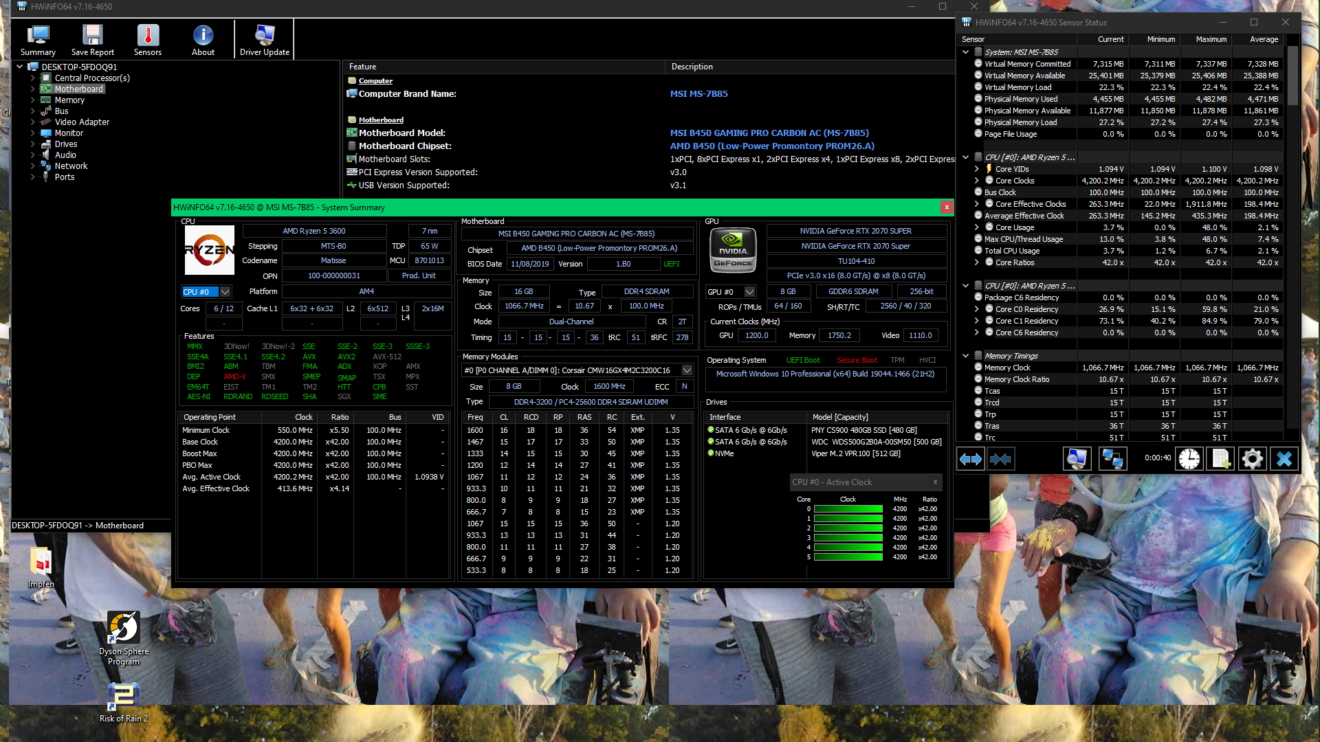

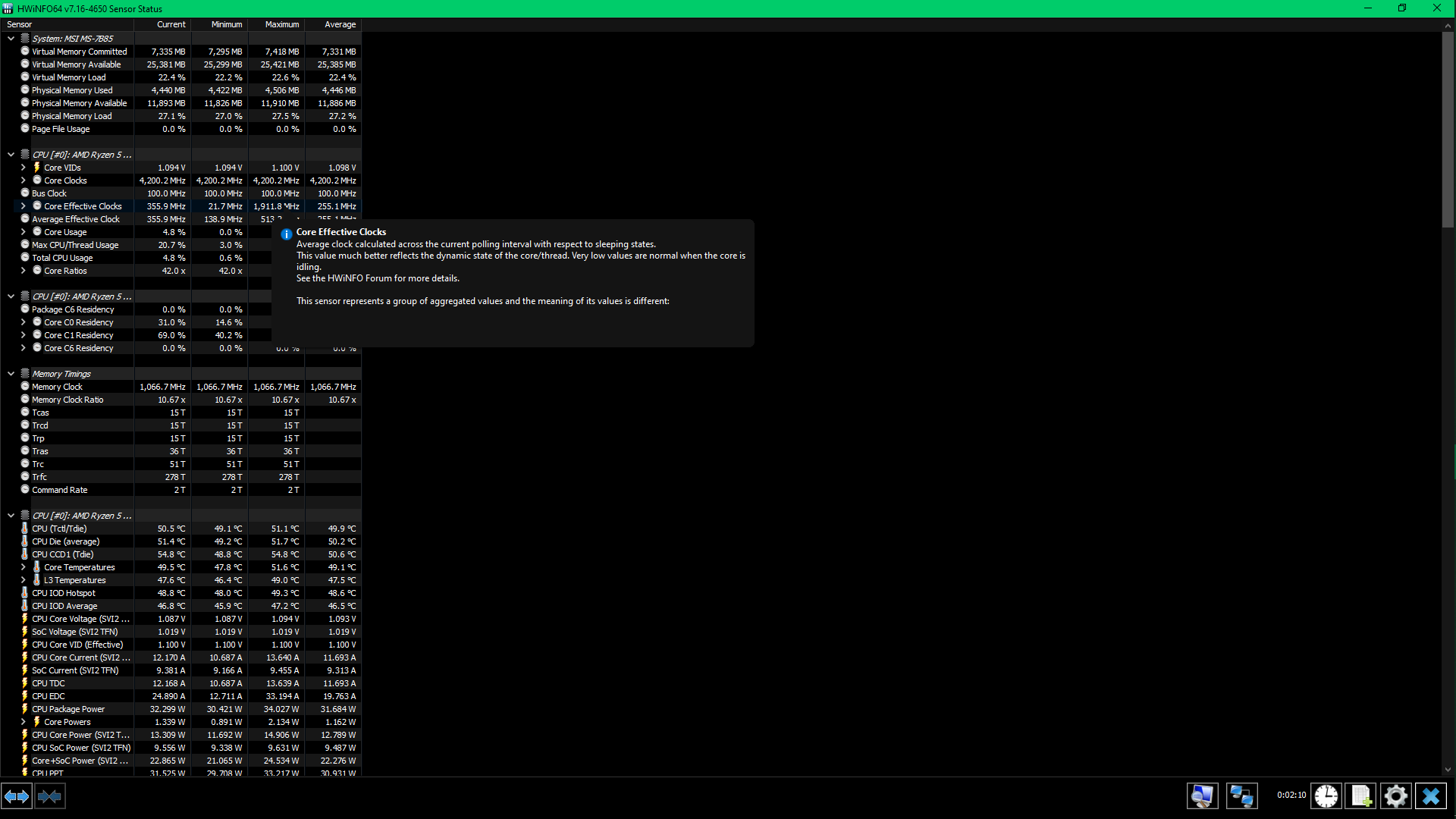

Snoop7676 schrieb:
Bei dem fühl test kommt spührbare kalte bis lau warme luft raus im normal betrieb .
(Normaler betrieb = ohne Spiele oder ähnliches )
Der Computer ist jetzt ca 1 Stunde im Normal Betrieb gewesen und hatte eine KOnstante Temperatur von um die 50 Grad . Die lüfter wurden nicht lauter nicht wärmer von der abluft oder frisch luft .
Die lüfter sind auch nicht langsamer oder schneller eingestellt alles ist konstant geblieben .
jetzt stellt sich mir nur die Frage wieso der Computer sich bei manchen Spielen aus geht und keine Fehlermeldung nacher dem Neustart zeigt und wieso es nur bei manchen Spielen passiert .

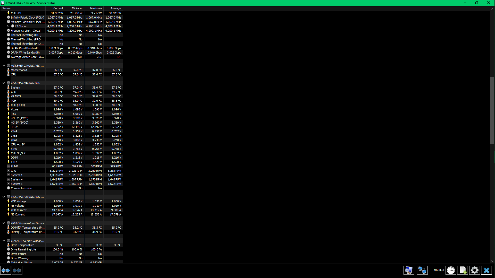

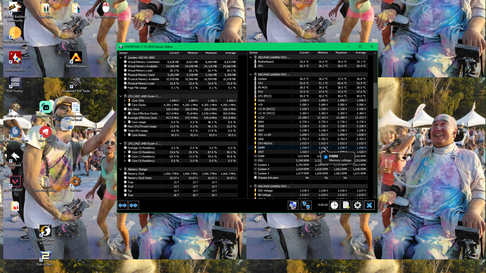

Jetzt habe ich mal ein Spiel gestartet wo der Computer immer aus geht und konnte es auch etwas länger spielen habe geschaut ob es nur glück ist und habe versucht den fehler zu reproduzieren und er ist auch bei bestimmten punkt wieder aus gegangen wobei er er dises mal von alleine wieder hoch gefahren hat . Die Temperaturen haben sich in dem 50 Grad raum bewegt .
Also ist der Fehler reproduzierbarfast jedes mal und nie zeigt er mir eine fehler Meldung an .
Temperatur beim fühlen wärend des Spiel betriebes ist nach wie vor kühl bis lauwarm .
Lüfter sind nicht lauter geworden und hatten auch keine aussetzter oder ähnliches .
Spannung und co. waren soweit wie ich es gesehen habe im gleichen bereich wie auf den bildern zu sehen +5 Grad anstieg maximal waren es kurzzeitig 75 grad sind aber nach einer sehr kurzen seit von ca 1 Sekunde wieder auf die ca 50 - 55 Grad gefallen .
Andere Veränderungen konnte ich nicht feststellen.
