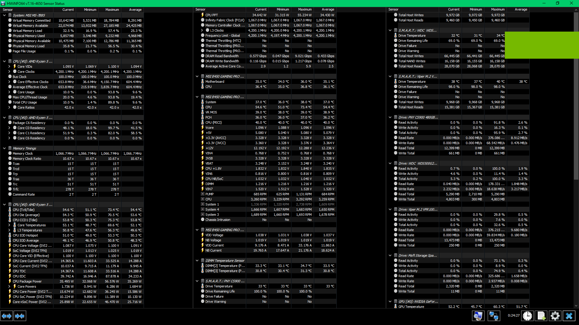

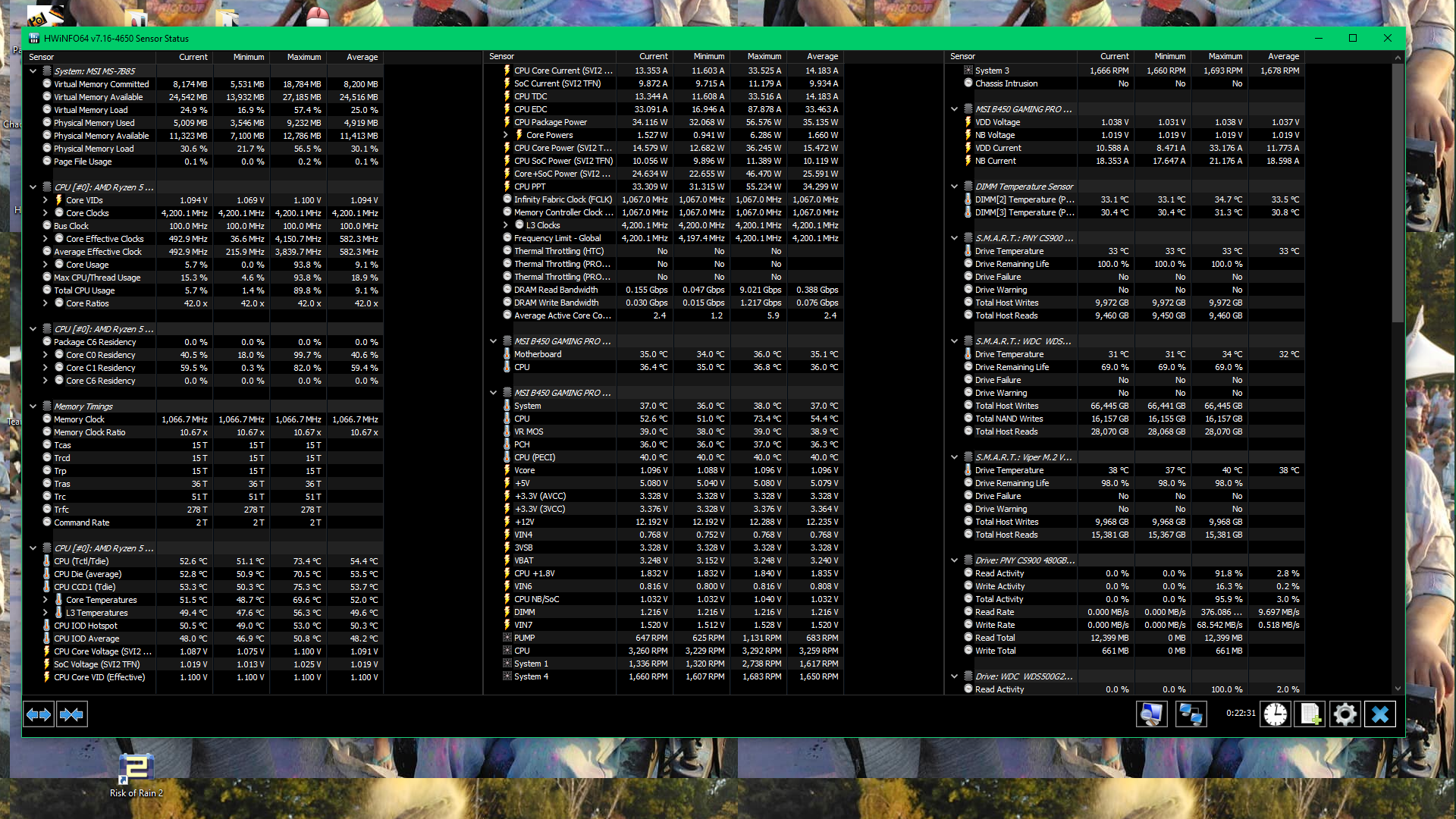

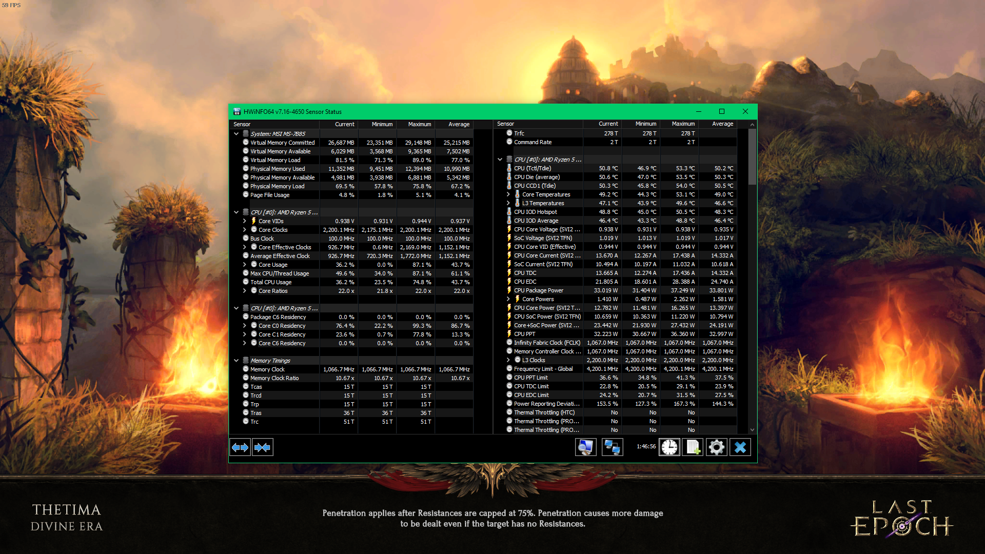

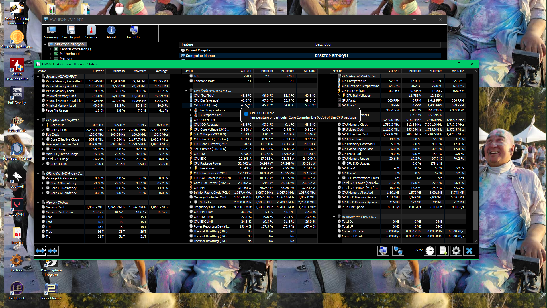

Das Folgende Bild zeigt den Computer im Spiel betrieb bei meinem "Kontrollspiel"

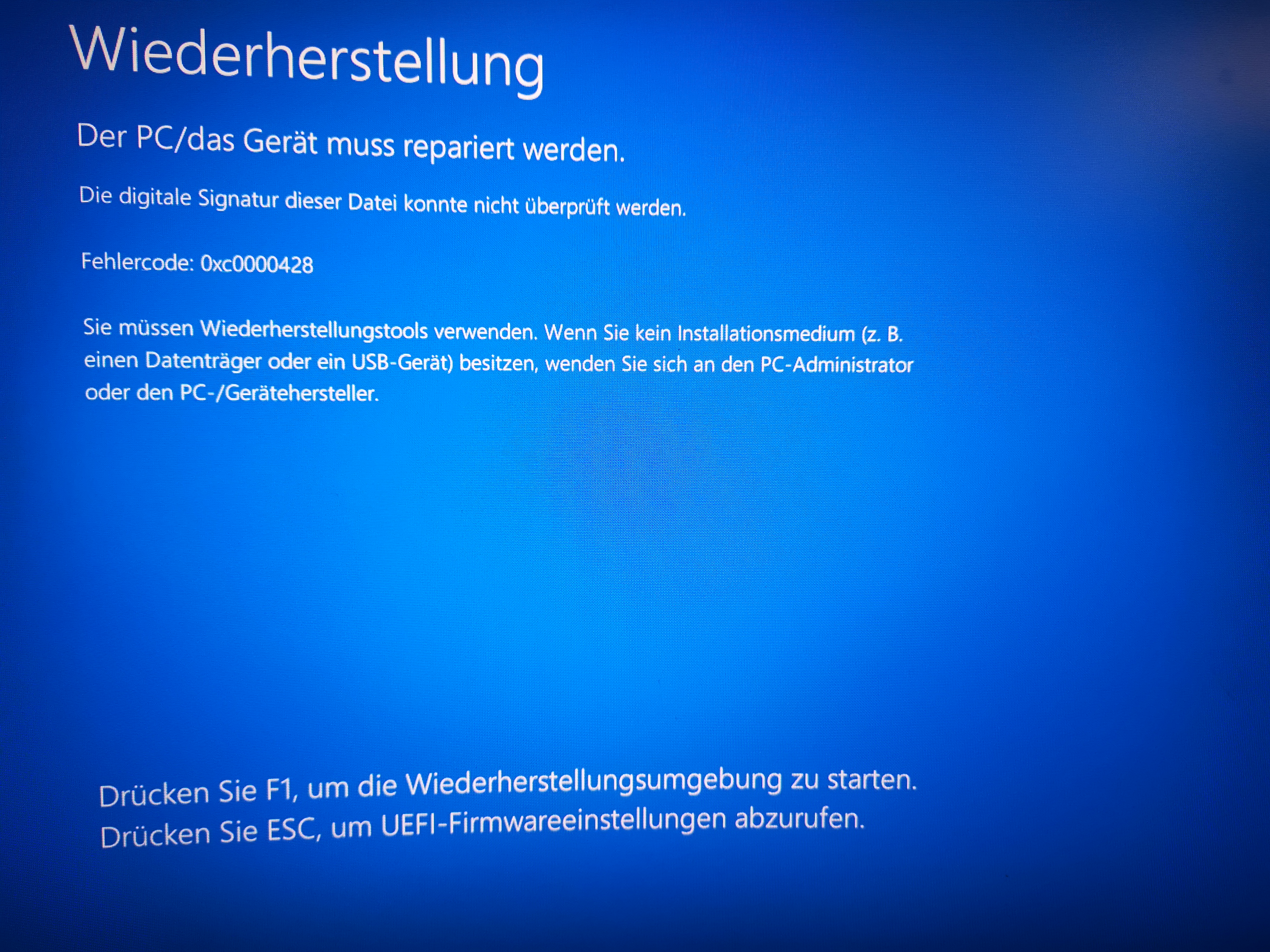

Guten Morgen ihr lieben. Ich habe meinen Radiator von der CPU sauber gemacht.
Also Strom aus Kabel von dem Lüfter gezogen mit einen Pinsel die Rillen und Co sauber gemacht. Und nun mach der Rechner nichts mehr. HILFE

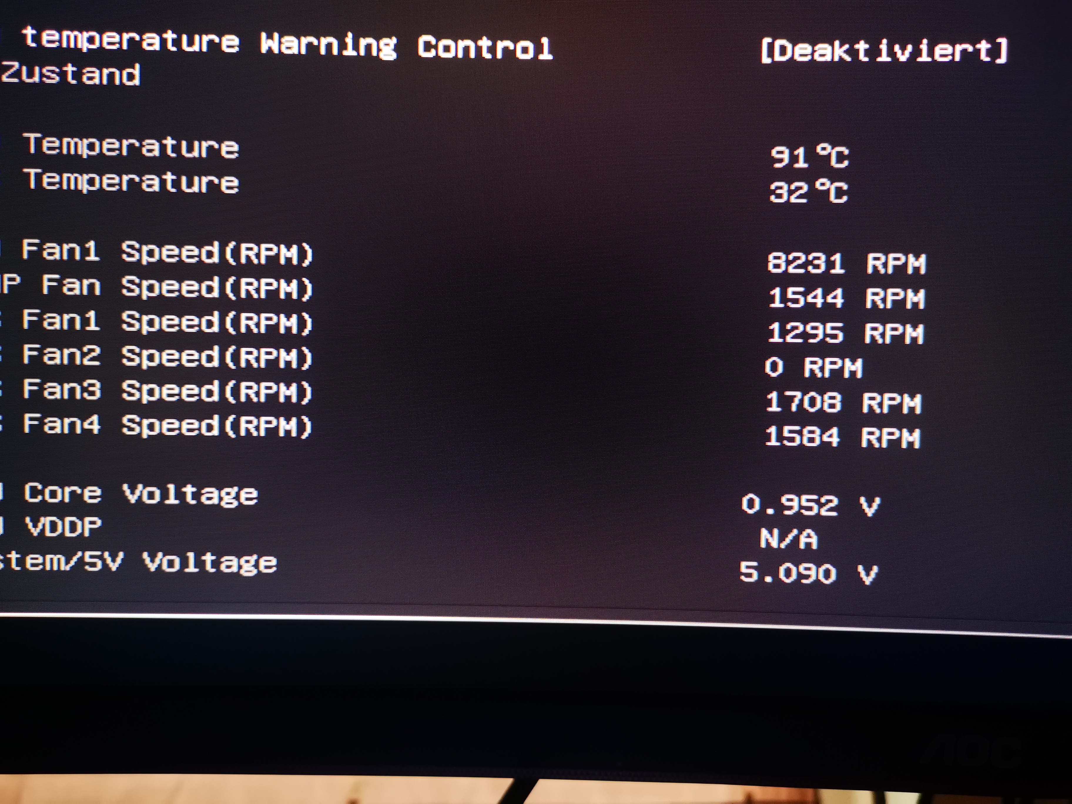

Das folgende Bild zeigt die Meldung an die beim hochfahren kommt.
Und ich habe die RAM Bänke wieder in den 1 und 3 slot gelegt.
Ich werde die jetzt noch einmal auf 2 und 4 legen mal gucken ob es wieder passiert.
Jetzt könnte ich mal ins BIOs gelangen und sehe das die CPU komplett am Rauchen ist.
Was ich gemacht habe ist nur den Lüfter gereinigt. Heute früh da er doch recht staubig war und seidem geht er noch nicht einmal mehr richtig hoch zu fahren bzw. Zu macht nichts mehr.
HILFE....

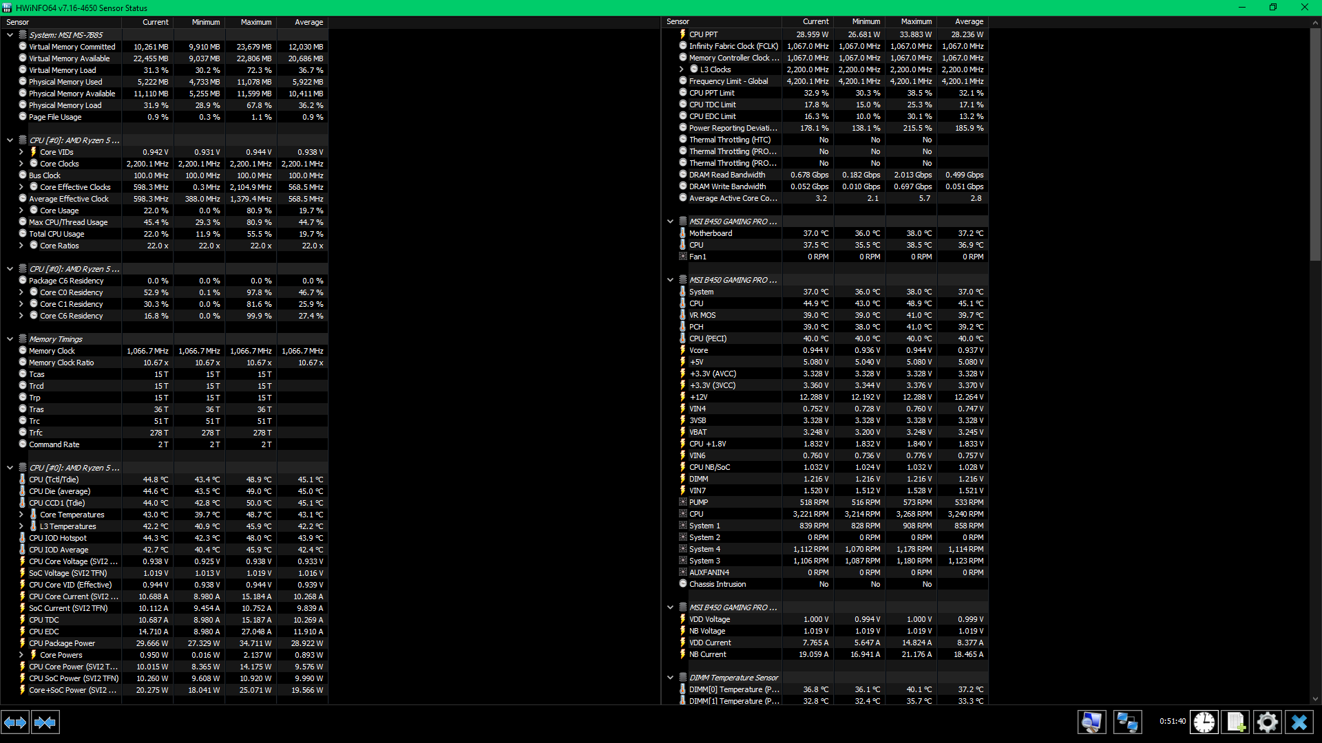

Ich hab eheute früh mal die Energieoptionen von meinem Computer geändert auf Energiespar modus und jetzt Kommter nicht mehr über 50 Grad im Normal betrieb also Internet Nutzung , Discord , HWInfo , Steam mit Download . Bis jetzt macht er keine Probleme . Werde mal gleich mit den neuen Einstellungen versuche die Probleme die bestehen bzw vor der änderung bestanden zu reproduzieren und schauen was passiert . Also mit reproduzieren gucken ob er wieder in manchen Menüs aus geht oder in manchen Spielen aus geht . Kann das auch sein das nicht die AIO oder so defekt ist sondern vllt auch die CPU oder würde der das denn einem anzeigen lassen ?
In Form von Fehlermeldungen?
Ich danke euch lieben für die zahlreiche hilfe :D

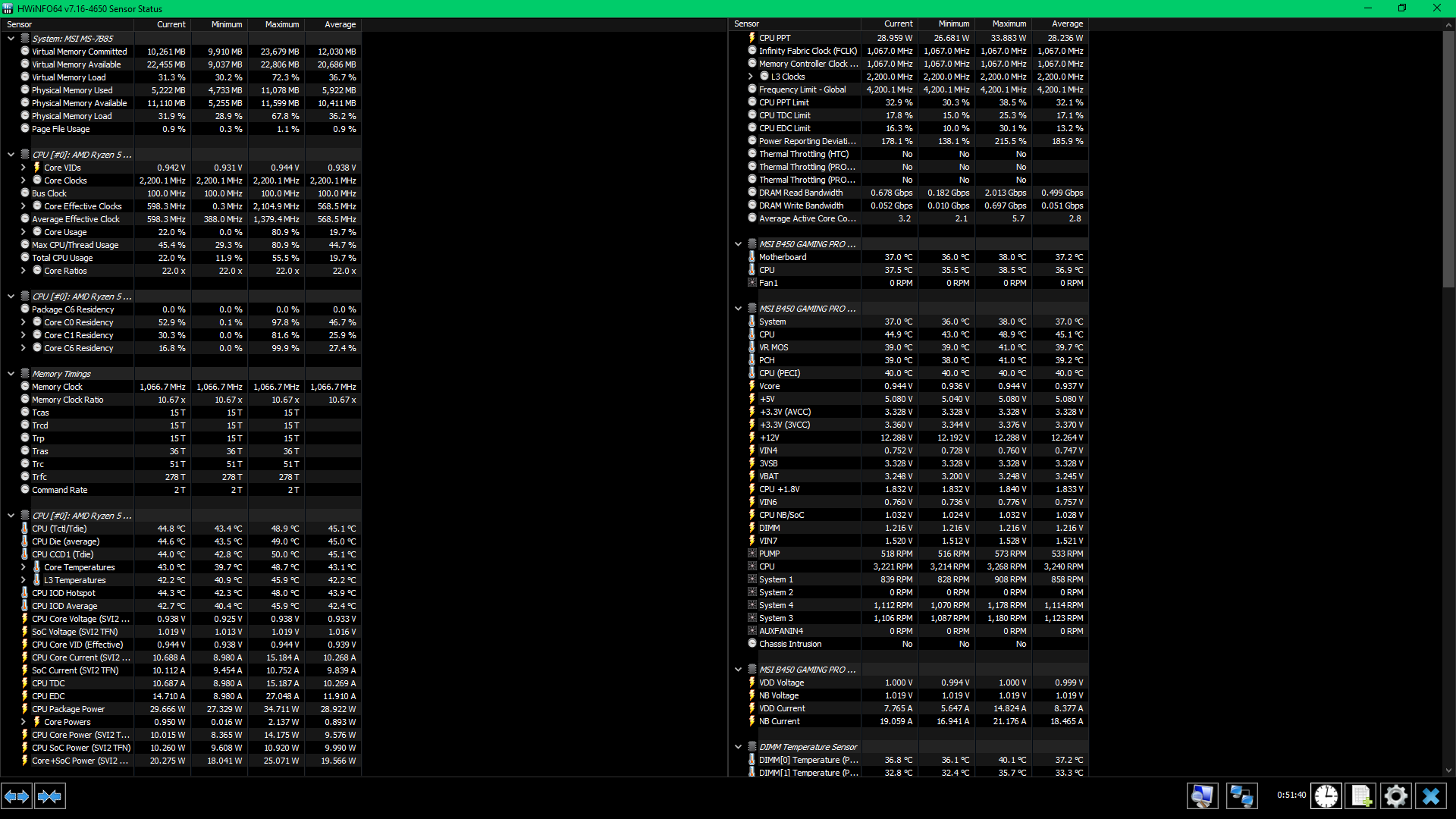

Nach 1er Stunde im Idel laufen lassen mit den neuen Energiespar Optionen und die Temperatur ging nicht über 50 Grad .
Nach fast 2 Stunden bei belastung ist die Temperatur um 3 grad gestiegen .

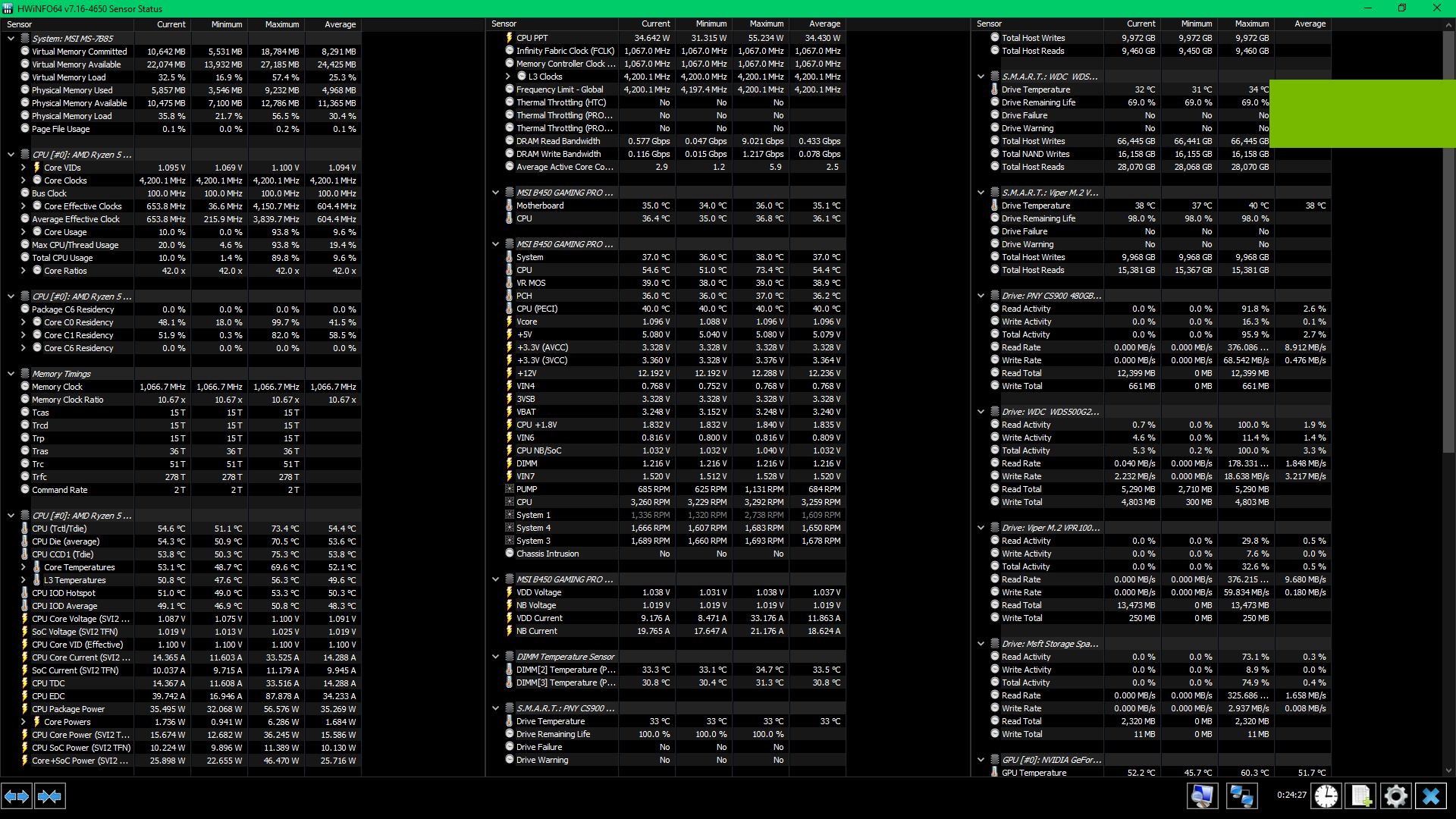

Bei Energiesparmodus .
Sobald ich umstelle auf BAllanced oder AMD- Ballanced steigt die Temperatur um 20-30 Grad an .
Ist es Ratsam erstmal den rechner auf Energiesparmodus laufen zu lassen oder nicht ?
Können Hardware schäden daurch auftreten ?
Und wie immer vielen dank für die Hilfe :)

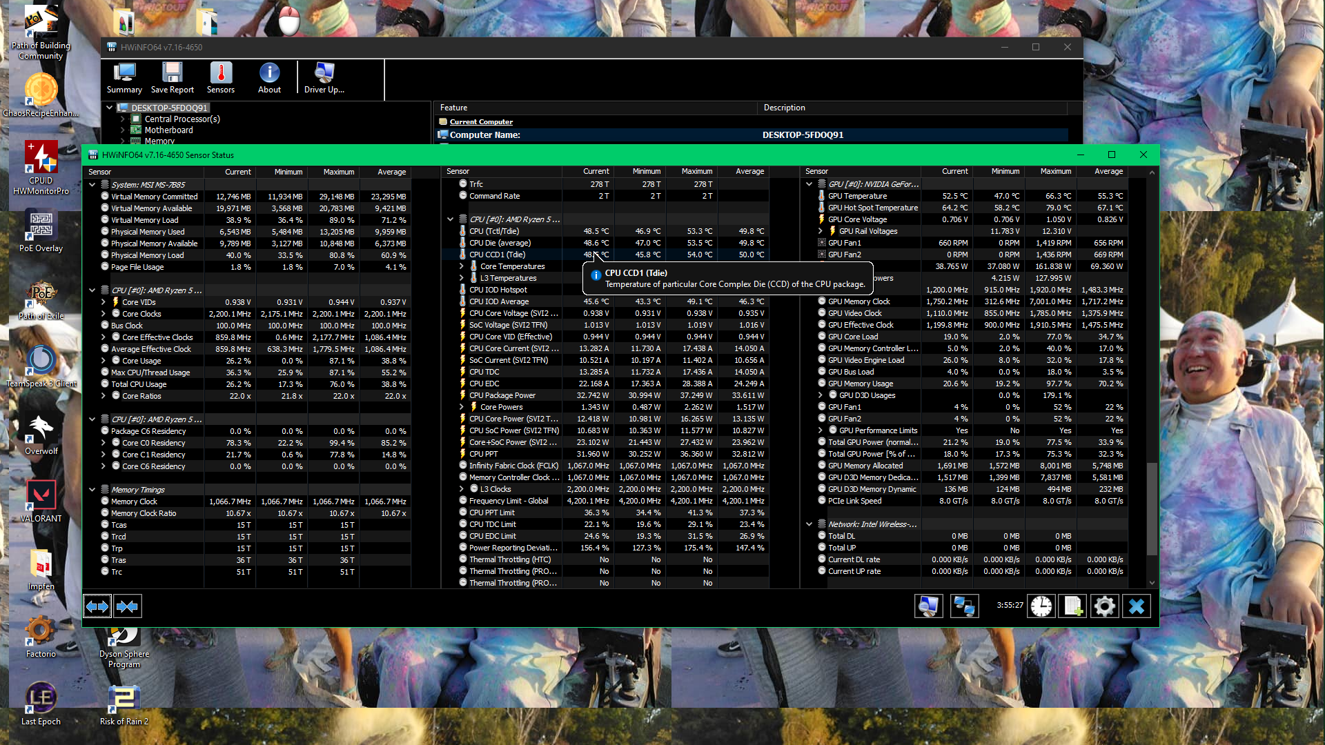

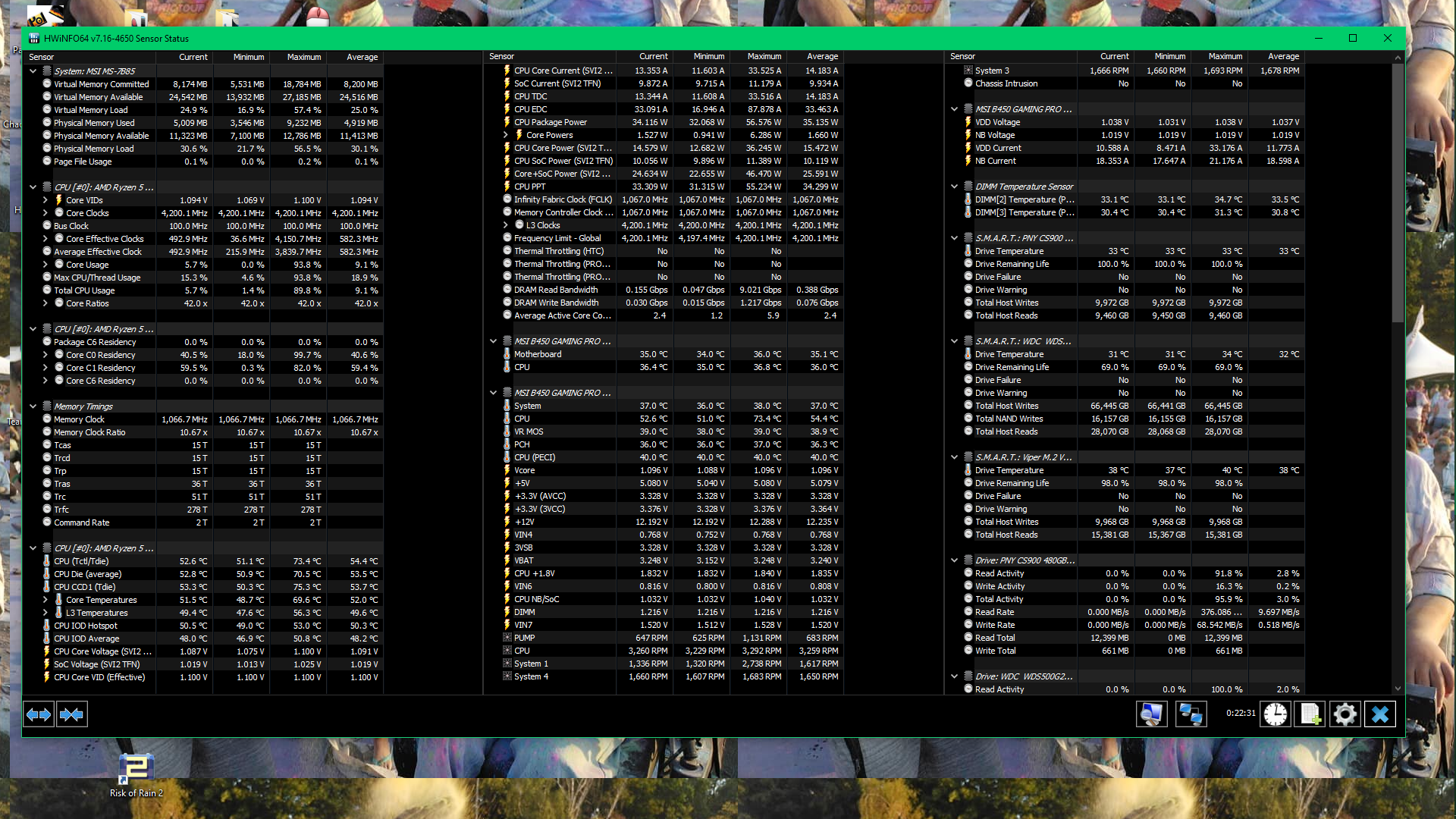

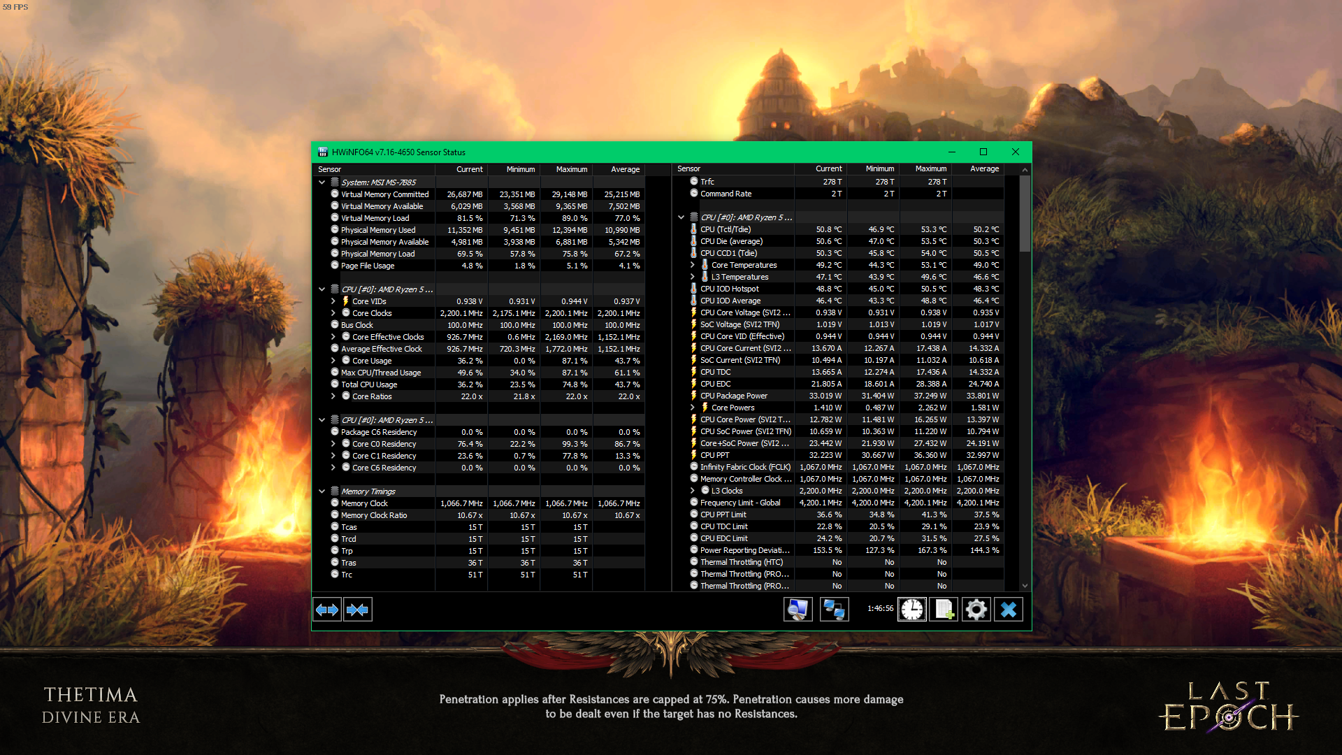

so sie die Statiskis aus nach ca 4 Stunden Zocken bzw. ein Teil wurde auf dem recfhner gespielt oder über capturecart PS4 Bild gestream für Sound etc.
80°C sind kein Problem für die CPU, da darf auch nichts crashen deswegen.
Ich mische mich nur selten in solche Threads ein, weil ich weiß, dass sowieso alle anderen meine Worte als falsch und haben sie ja noch nie gehört und gefährlich einstufen, aber wir reden von einem Ryzen-Prozessor auf einem AM4-Board bei dem Cool&Quiet und die Schutzmechanismen nicht für Overclocking ausgeschaltet wurden? Dann kann die CPU nicht überhitzen und zu hohe Temp-Werte liegen an unzuverlässiger Auslesung durch HWinfo/HWMonitor.
Dass die CPU vor Überhitzung geschützt ist, bedeutet aber nicht, dass alles andere vor Überhitzung geschützt ist: MOSFETs der Spannungswandlung, irgendwelche Bridge-Chips, solches Zeugs kann bei Überhitzung gerne mal zu Instabilitäten führen und diese Bauteile haben selten Thermal-Throttling oder auch nur eine direkte Temperaturüberwachung.
