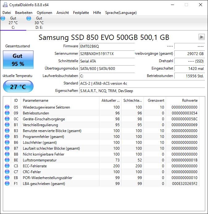

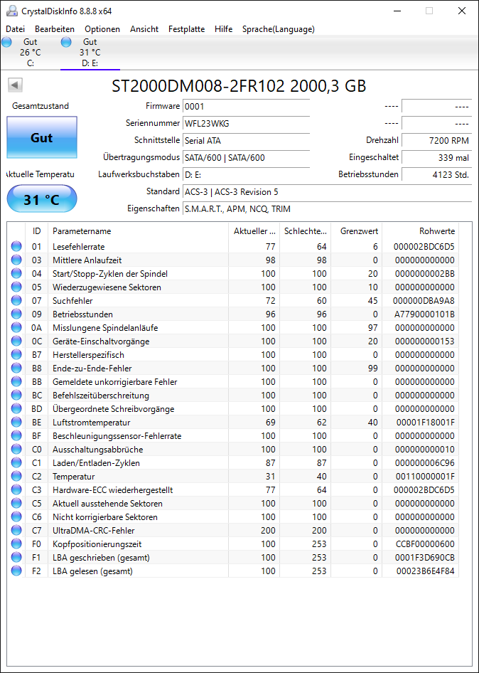

@Almasor Zusätzlich zum Hauptspeichertest mal bitte die SMART-Werte aller Laufwerke (z.B. mit CrystalDiskInfo oder Victoria). Welches Betriebssystem nutzt Du?
Also Memtest muss man auf einen Stick ziehen und dann praktisch mit diesem booten, also das wird nicht einfach beim hochgefahrenen PC ausgeführt?
@TorenAltair Ich nutze Windows 10 Pro. Mit CrystalDiskInfo ist das selbsterklärend auszulesen?

@Almasor Memtest auf USB-Stick und davon booten. Von den SMART-Werten der Laufwerke einfach Screenshots machen und anhängen.

@TorenAltair Ich hänge die Screenshots von CrystalDisk an, ich hoffe, dass das die Werte sind, die du meintest. Ich habe eine SSD, auf der ist das OS und die ist ca. 4 Jahre alt und dann noch eine HDD, die ist ein Jahr alt und da ist halt sonstiges drauf.

@Almasor Die Plattenwerte sehen soweit OK aus. Es könnte auch an den Temperaturen gelegen haben, Elektronik altert und wird "zickiger". Es ist ja nun seit ein paar Tagen kühler, also ggf. vielleicht mal einplanen zum nächsten Sommer das System ggf. ersetzen zu müssen.
