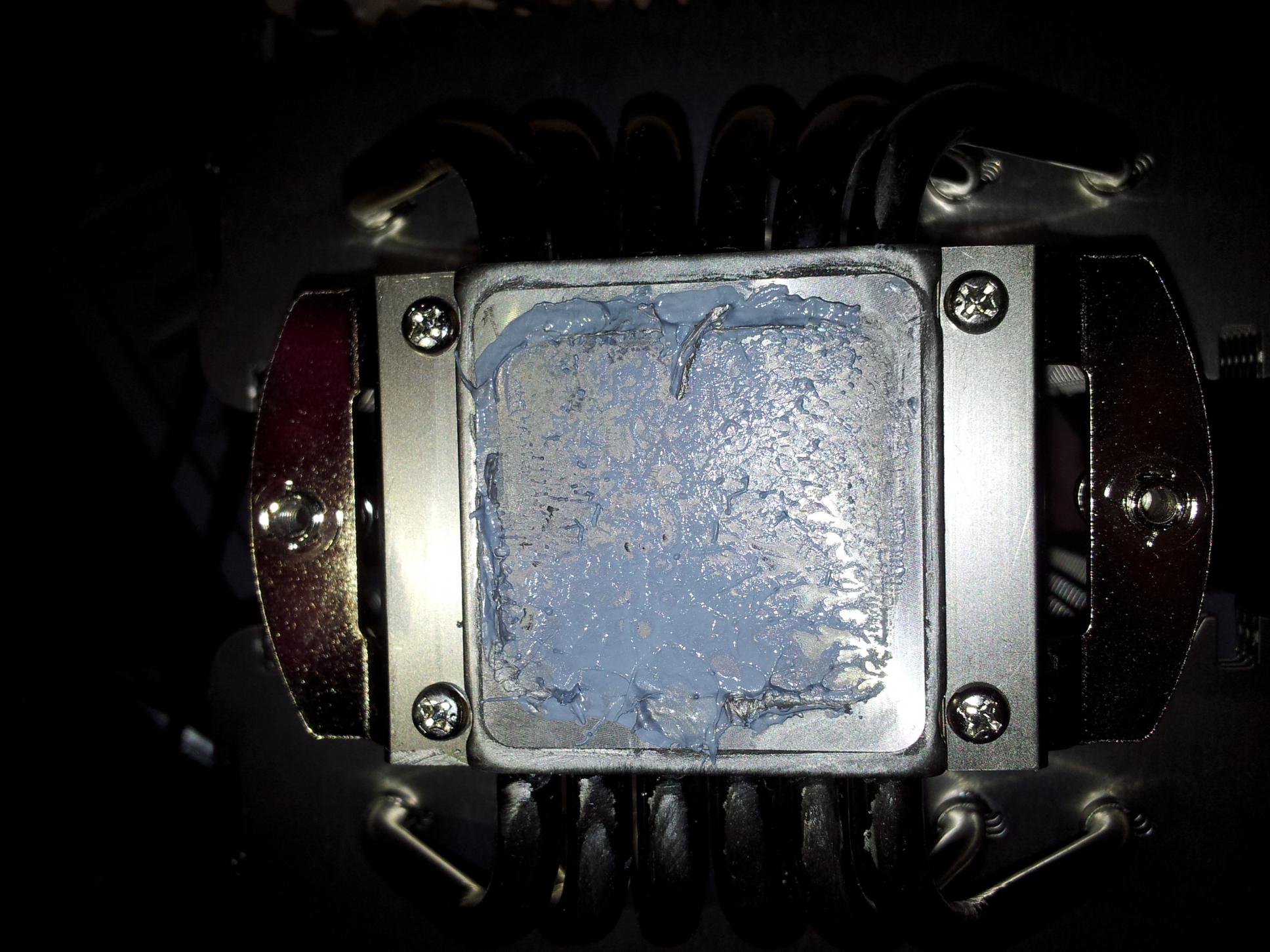

hab schon alles abgesteckt gleiches prob. coretemp zeigt mir auch an das die temepratur schmell steigt. prime 95 kan ich gar nichr starten weik er sonst sofort auf 80 -100 °geht
Hi,
na dann hast du doch dein Problem! Also doch die Temperatur! Dann sitzt der Kühler eben einfach nicht richtig oder du hast ihn falsch montiert! Mach mal den Kühler ab und mach ein Foto vom Boden des Kühlers und von der CPU... und zwar ohen vorher die Wärmeleitpaste abzuputzen!

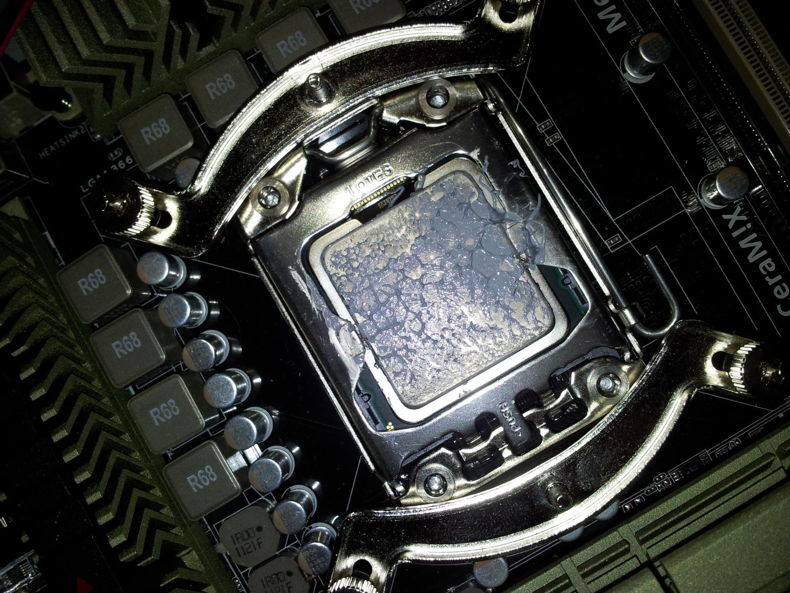

Wenn du dann schon mal den Kühler runter hast nimm mal die CPU aus dem Sockel,
dreh sie um und kontrolliere mal ob irgendwo evtl. Wärmeleitpaste heruntergelaufen ist und jetzt womöglich mehrere Pins verbindet. :(
Normalerweise dürfte das eigentlich kein Problem sein, aber gehen wir mal auf Nummer sicher. :rolleyes:

hier die bilder
@ bytefuzzy Alles Ok keine Pins dreckig

joh, am Sockel am Rande mit einem Papiertuch die Reste abwischen und den kühler wieder druaf, die Menge war i.O.

Also meine persönliche Vermutung: Du hast keinen direkten Kontakt vom Kühler zur CPU, nur durch die WLP. Das sieht mir nämlich verdächtig viel aus und auch zu unregelmäßig. Wenn ein 100%iger Kontakt da wäre, müsste die WLP am Rande rausquellen, was hier nicht zu sehen ist. Vielleicht mal mit einem Wärmeleitpad probieren, da dies etwas dicker ist? https://www.computerbase.de/forum/threads/waermeleitpaste-richtig-auftragen.442318/
Außerdem bitte nach jedem Abmontieren neue WLP verwenden.
