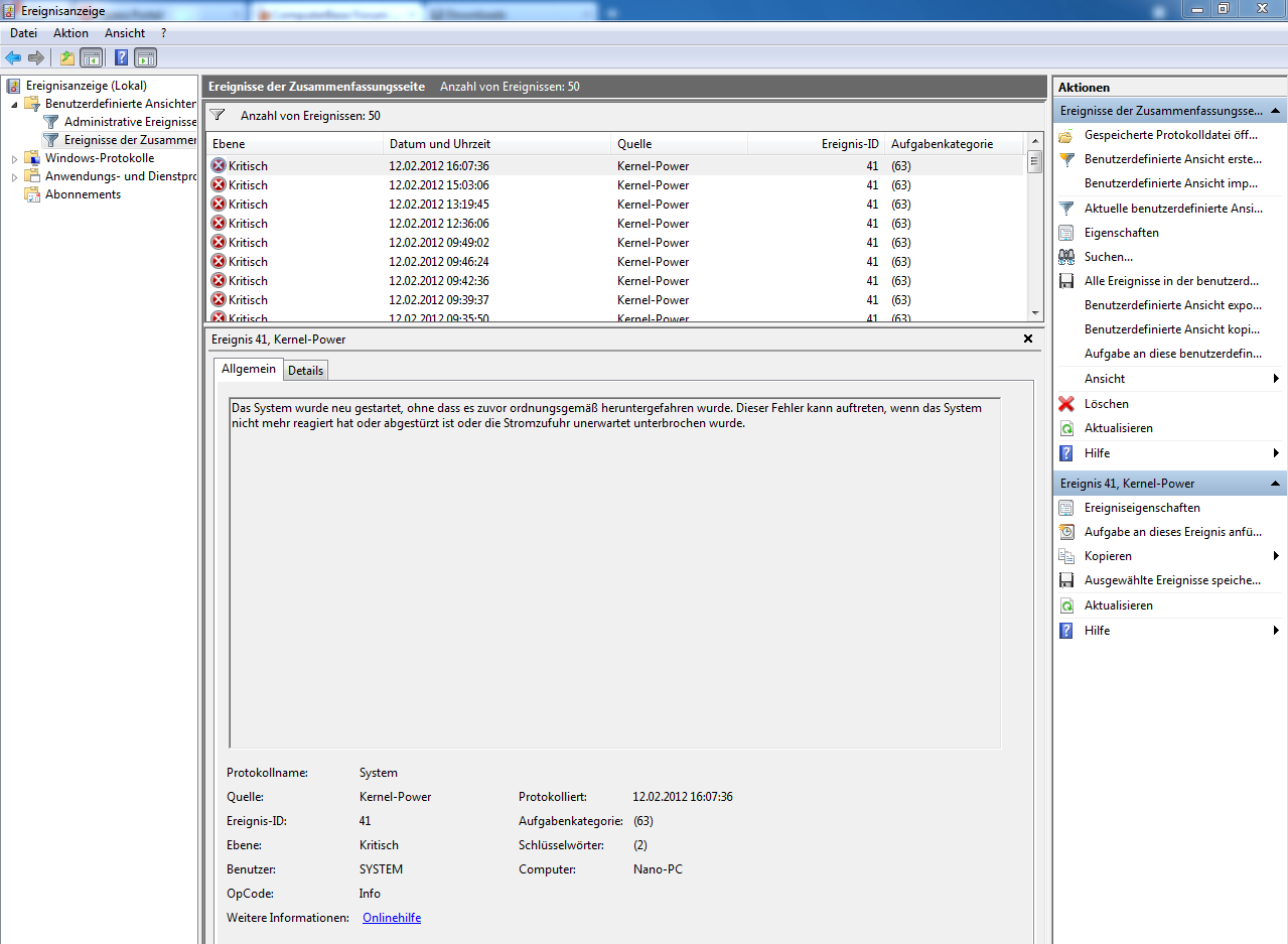

Habe noch was endeckt .
3 Meter ist in jedem Falle weit genug weg, bei mir steht der WLAN Router direkt neben dem Tower. Die Protokolleinträge sagen nur das aus, was du eh schon beschrieben hast: Der Rechner stürzt scheinbar unmotiviert ab.
