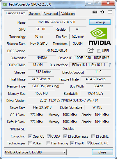

Letzter Treiber 391.35.

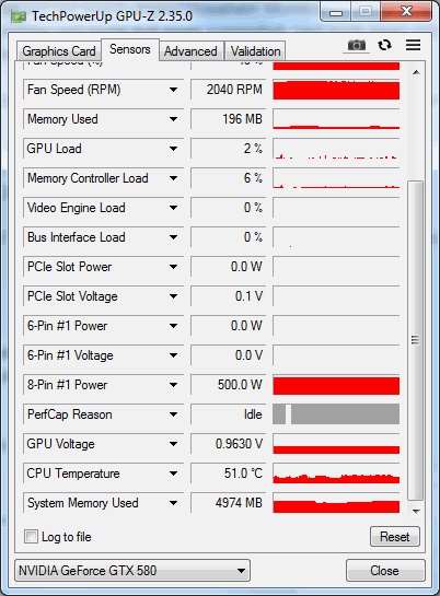

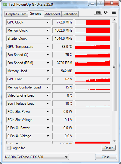

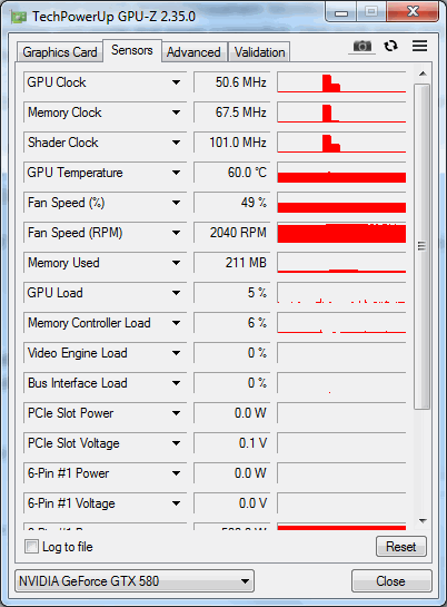

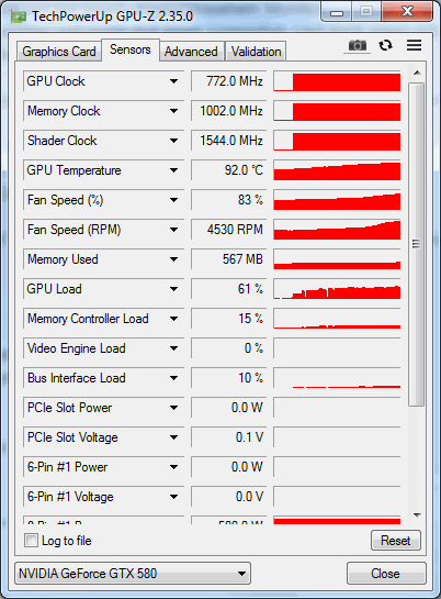

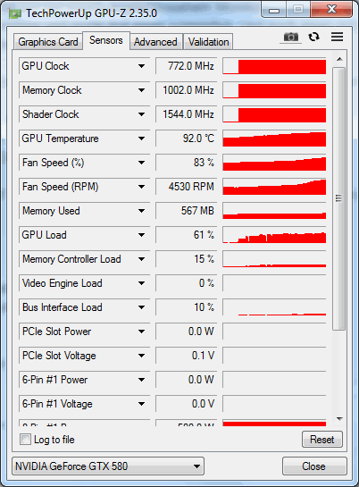

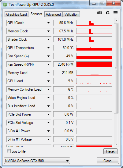

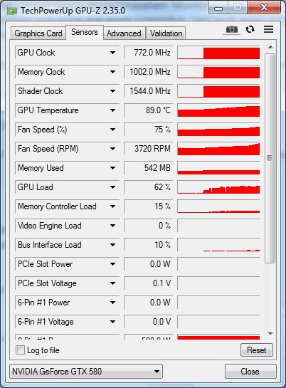

Bei Noch Lauter(Bild) ists kurz vorm abnippeln passiert übrigends bei jedem Spiel im Vollbild egal ob auf 720 skaliert oder normal Sensor(Bild) ist dann Idle

60°C im Idle bei 5% GPU Auslastung und entsprechend drehen die Lüfter auf 2000 rpm hoch. Normal wären etwa 40°C.
92°C bei 61% GPU Auslastung und 4500 rpm. Normal wären 85-90°C bei 100% Last.

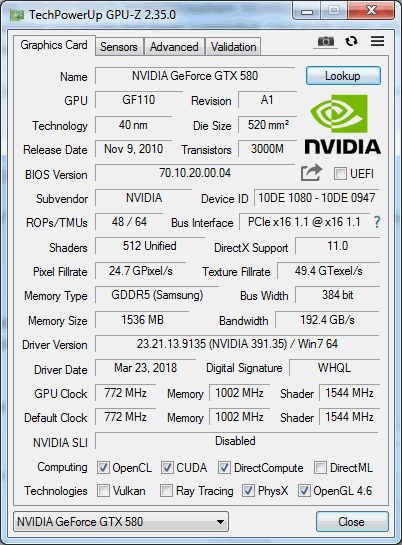

Wie's ausschaut Standardmodell mit dem Radiallüfter.
WLP erneuern, eventuell auch die Pads für RAM/VRM, Kühler/Lüfter reinigen, auf gute Gehäusekühlung achten.
Aushalten tut die Karte prinzipiell auch Temperaturen über 90°C, wenn sie nicht defekt ist. Der Treiber dürfte Takt/Spannung bei einem sweetspot wohl etwa bei 96°C drosseln.

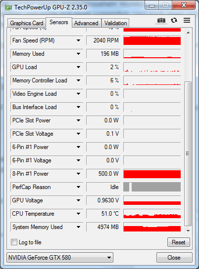

Falls die CPU auch im Idle war, sehen die 51°C dafür auch nicht gerade gut aus. Die Frage ist dann, was macht die unter Last und trägt sie eventuell zu den Abstürzen bei.
Nebenbei noch einige Ungereimtheiten. Power/Voltage Anzeige auf PCIe/6pin/8pin unbrauchbar. Nur PCIe x16 1.1 statt 2.0. Vielleicht liegt das ja an der OEM Hardware.
