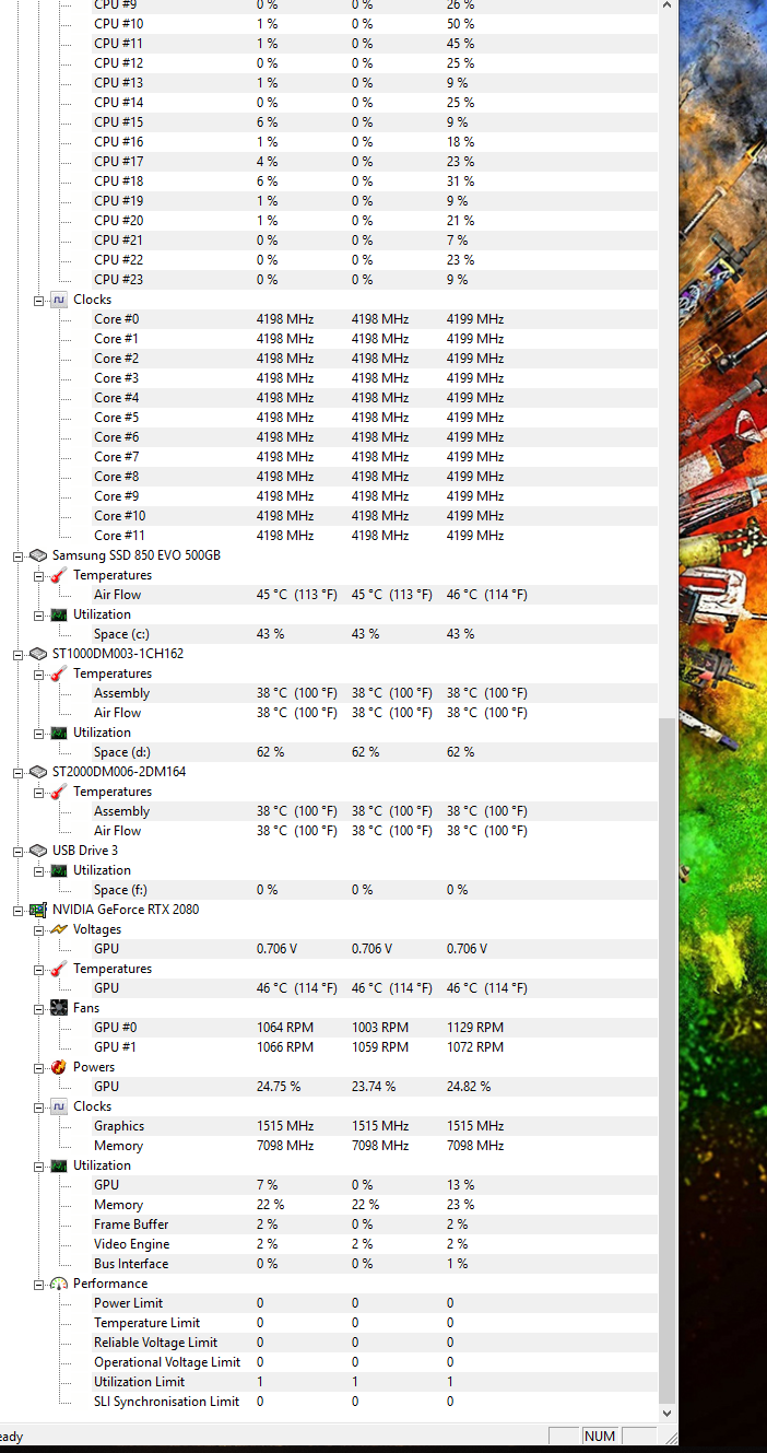

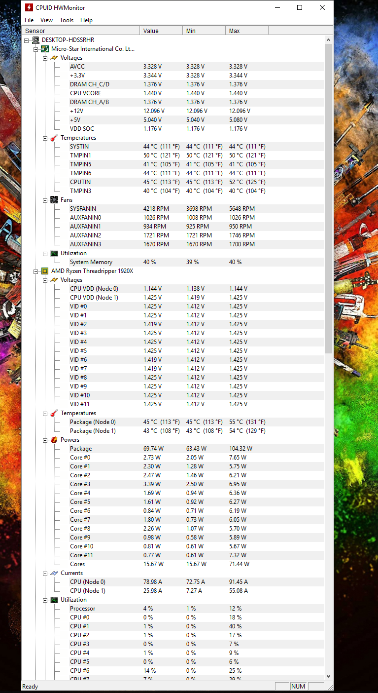

Ich kuck mal wie heiß die Graka beim freeze wird
Es ist gerade abgestürzt und cpu und gpu waren beide auf 62* und kaum ausgelastet

Der hwmonitor Screenshot fehlt noch immer

@F4tux
Bischen mehr Initiative! Den RTC hast du selbst vorhin schon einmal gepostet. Die temps musst du unter Last messen. Frag halt deinen Vater ob er dir Mal mit helfen kann wenn er da mehr Ahnung hat.
